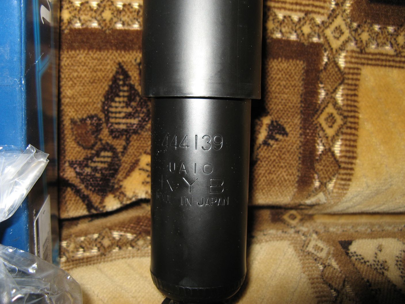

Pol@ATOM писал(а):парни, есть легенда, что каяба делает аморты для мицу (регулируемые, родные П2) и под своим лейблом пускает в продажу...
Оригинальные аморты так идут под лейблом каябы, но номера на них мицевские.

Каяба это тайвань!!! Ексель-ж точно!!!
А вот мономаксы написано япан и дилер говорит что япан!
