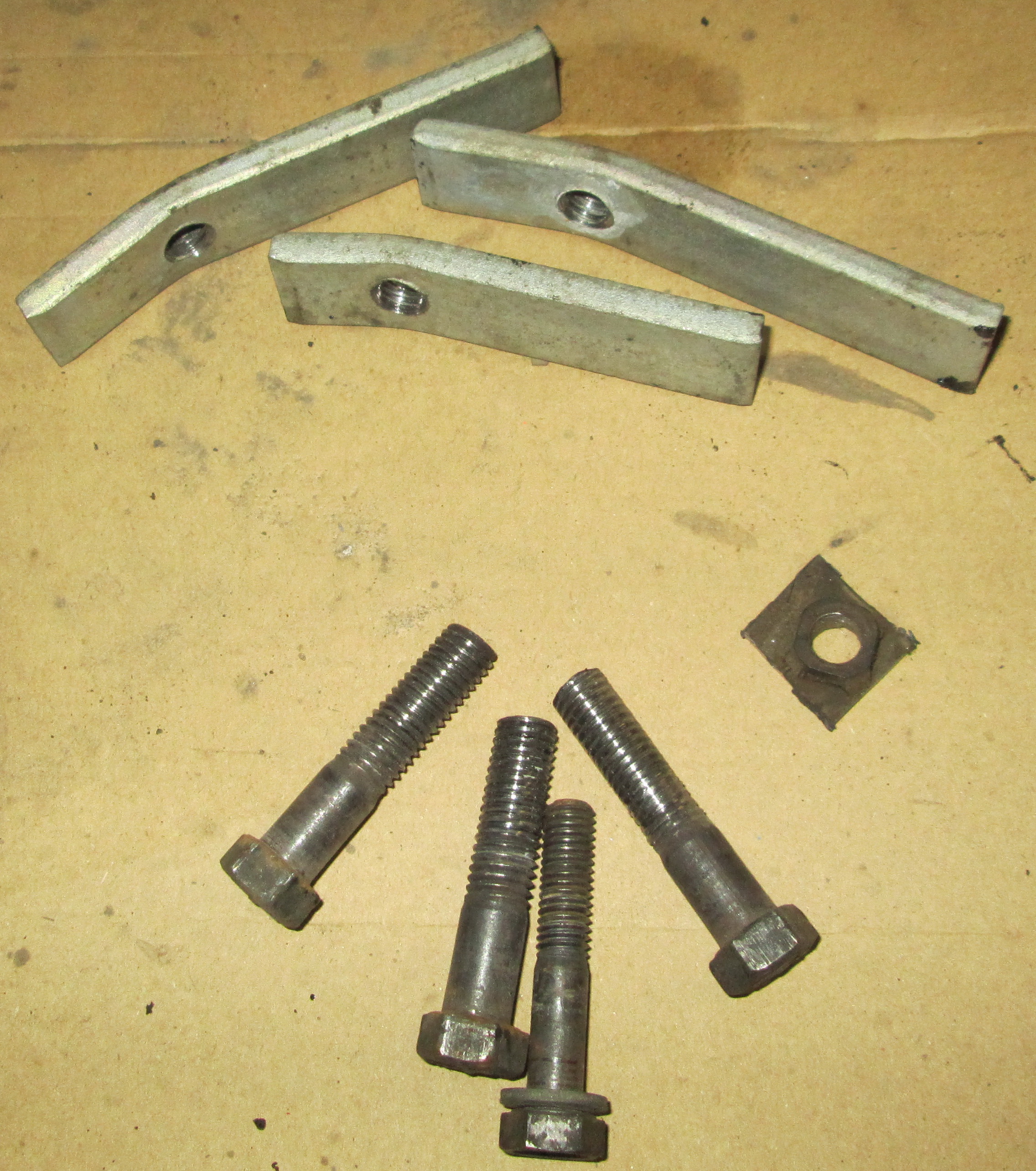

 Точно, закладные задерут, если ои не "оттюнить" по полной. Делают их из какой-то сыромятины, даже при умеренной затяжке их гнет, а потом при выкручивании болта деформированная резьба закладной "слижет" резьбу болта:
 Думали сделать закладные из чего-нибудь путного (куска рессоры, например) но поступили вот так:
 и вот так:
 Теперь все супергут
 никаких стуков-бряков, "ловли" закладных.
...Широкие то ладно, но почему толстые, в чем смысл?...
 СмысЕл прост-при затяжке композит тупо мнется под маленькой шайбой и начинает дребезжать. А тонкую шайбу согнет конусом-проверенно.

				Ооооо, то что надо,ответ на мой вопрос раскрыт. Но опять вопрос по фото №3,как туда засунул закладную. Почему возник этот вопрос. Просто я как всегда не рассчитал и в этой "коробченке" свернул все что относится к резьбе,к чертовой матери. Пришлось нарезать один виток на том что осталось,большего диаметра,а потроха так внутри и остались. Чтоб вставить ,пилил/резал там где с торца отверстие с резьбой и как?

  DVostok писал(а):...Но опять вопрос по фото №3,как туда засунул закладную...
 Туда, где на балке стыкуются листы защиты ДВС и раздатки:
