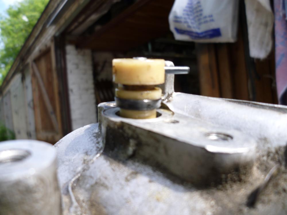

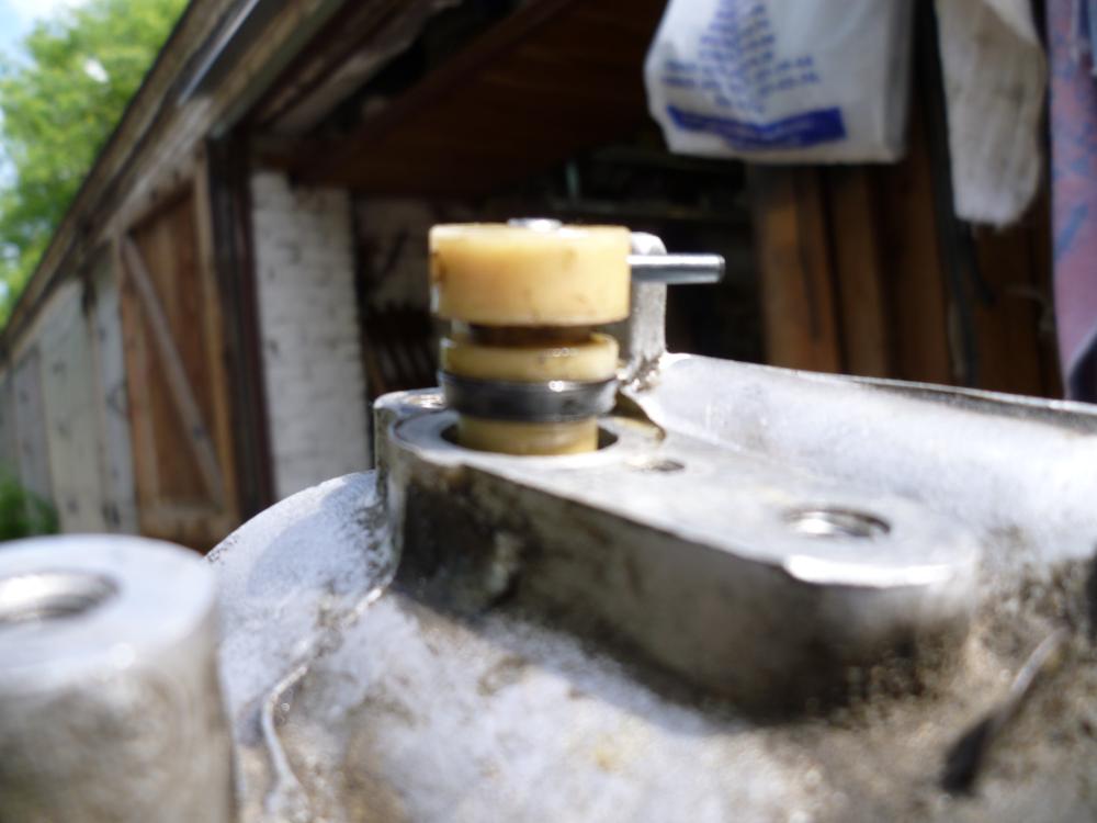

Но изучая тему дальше, мне объяснили и показали фото дргуих коллекторов (ребята мы вообще не одни с таким ньюансом), что даже, если купить новые втулки от Pajero 4 3.8, есть вероятность, что они могут не подойти. И эта вероятность очень зависит от износа посадочных мест внутри коллектора. Если стерлись только втулки на оси, то все хорошо, если пошел износ коллектора, то могут быть сюрпризы.
Но и тут есть выход. Нашел мастера который изготавливает ремпокмплекты втулок и манжет(манжета из особого сплава, не просто резинка). Делал для Киа и Хундай. Теперь добрался до Pajero 3.8 (и для 3.5 более ранней модели). А выход простой. Изготавливаются втулки чуть большего размера, а потом подгоняются по месту установки. Т.е. не нужно разбирать коллектор, снимать размеры посадочных мест, изготавливать индивидуально. Индивидуально нужно будет только подогнать втулки по месту.
Сам не стал заморачиваться, отправил коллектор (у меня их 2) ТК. Забрал проверил, поменял местами.
Все свои мысли о коллекторе изложил тут: https://www.drive2.ru/l/473271861988295595/
Кручение винта, резинка вместо манжеты, герметик - это все полумеры, со своими ньюансами.
Восстанавливал у этого мастера (Андрей): https://www.drive2.ru/o/Liss911. Пересылал коллектор, оплачивал пересылку, оплачивал работу, опять пересылку. Все абсолютно без проблем и волнений.
В общем, этот вариант очень понравился. Не нужно снимать коллектор, потом искать какого-то токаря в своем городе, чтобы он снял размеры, подбирать материалы, заказывать эту особую манжету. Потом ждать без машины (или ездить без заслонок) пока токарь выточит... Купил комплект, разобрал. Потратил время на подгонку и по идее вечером уже катаешься... А в моем случае - отправил, подождал, забрал, поставил и катаешься.

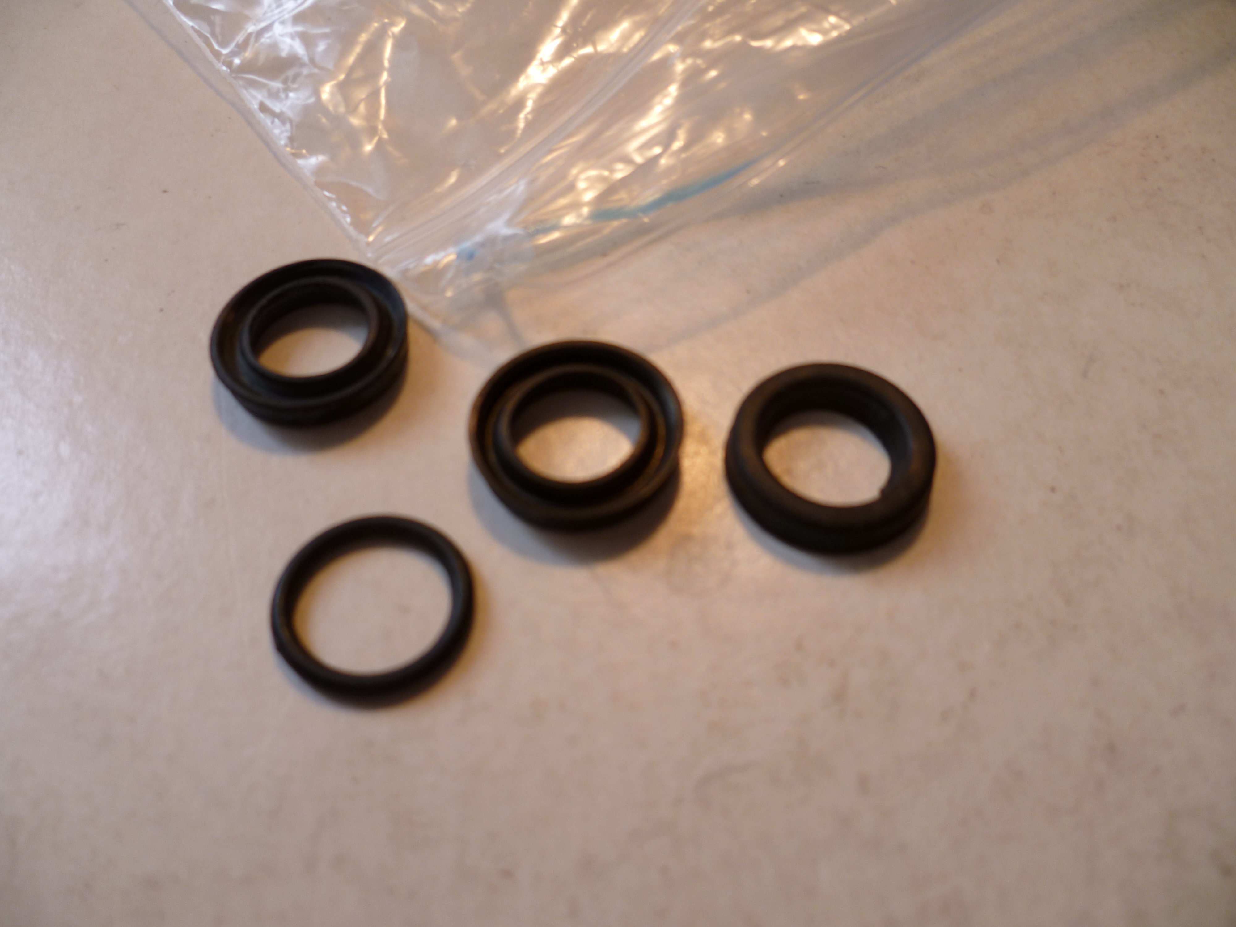

Ремкомплект для востановления. Белые втулки и зеленые манжеты.

Я считаю исчерпывающий материал по ремонту заслонок (новые усовершенствованные втулки, по подобию как улучшил их производитель от Hynday, для своих коллеторов с аналогчиной проблемой), от производителя ремкомплектов: https://www.drive2.ru/o/b/477017073470406792
