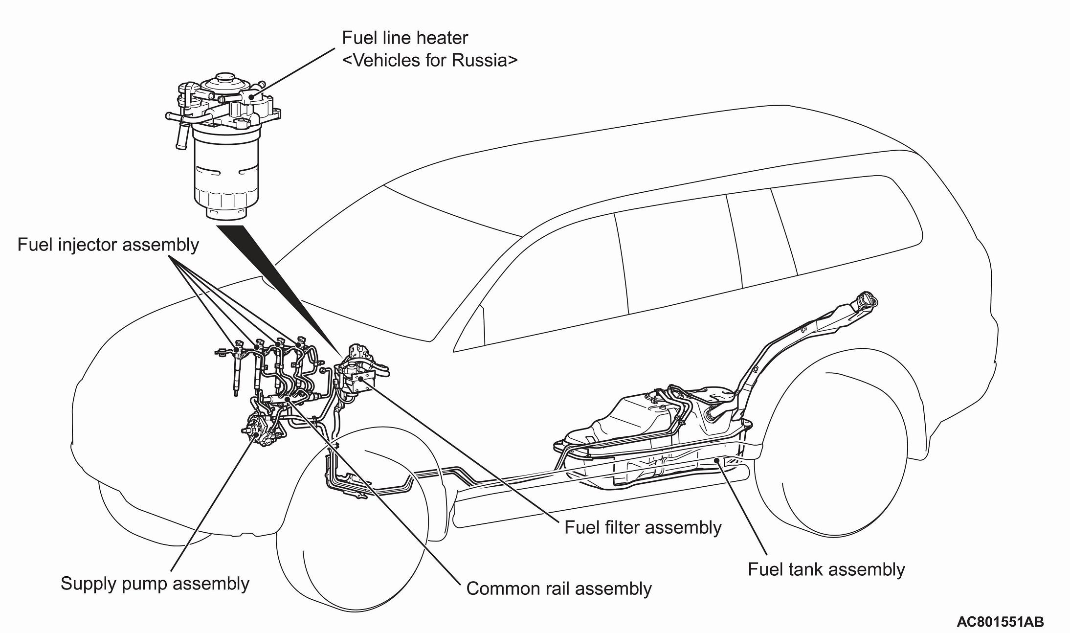

Мусчины, говорят подогреватель топливозаборника на наших НМПСках идет комплектно. У мены 2008, 3,2. Кто знает, отпишите.
CoolBDW
Сообщения: 3630
Зарегистрирован: 20 янв 2010, 10:11
Мой автомобиль(и):: был - NMPS 2010 2.5 TD 5AT S04
Откуда: Тула
Откуда: Тула
Благодарил (а): 210 раз
Поблагодарили: 284 раза
Re: На улице мороз, как эксплуатировать NEW MPS...
Сообщение CoolBDW »
Dimon 121 писал(а):Мусчины, говорят подогреватель топливозаборника на наших НМПСках идет комплектно. У мены 2008, 3,2. Кто знает, отпишите.
Нет. Есть подогрев фильтра обраткой и электроподогрев сапуна двигателя. Ну и электротэны в системе вентиляции. Всё
было когда-то:
NMPS 2010 2.5 TD 5AT чёрный
Napic
Сообщения: 5982
Двигатель:: дизель 4d56
Откуда: Сибирь
Благодарил (а): 423 раза
Поблагодарили: 1021 раз
Сообщение Napic »
На 2010 годе 4d56 Russia
Греется только обраткой.
