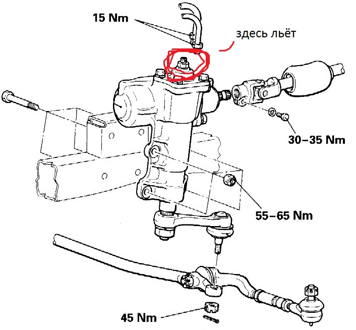

ну вот и я приехал 1 :) полилась жидкость ! ::-(: из под регулировочного болта1 :*HELP*: чё-то не врублюсь по existу чё заказывать надо

mitjaich писал(а):ну вот и я приехал 1 :) полилась жидкость ! ::-(: из под регулировочного болта1 :*HELP*: чё-то не врублюсь по existу чё заказывать надо
скорее всего, обойдёшься р/к вертикального вала MR151065

я тоже так подумал но засамневался! в экзисте этот узел не чёток!
