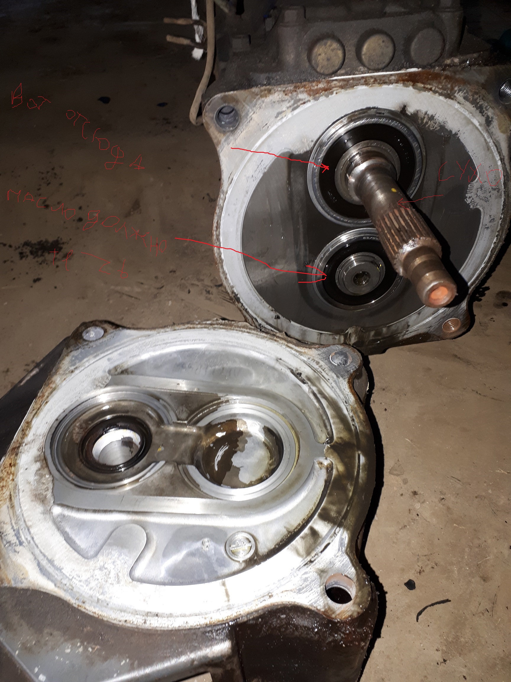

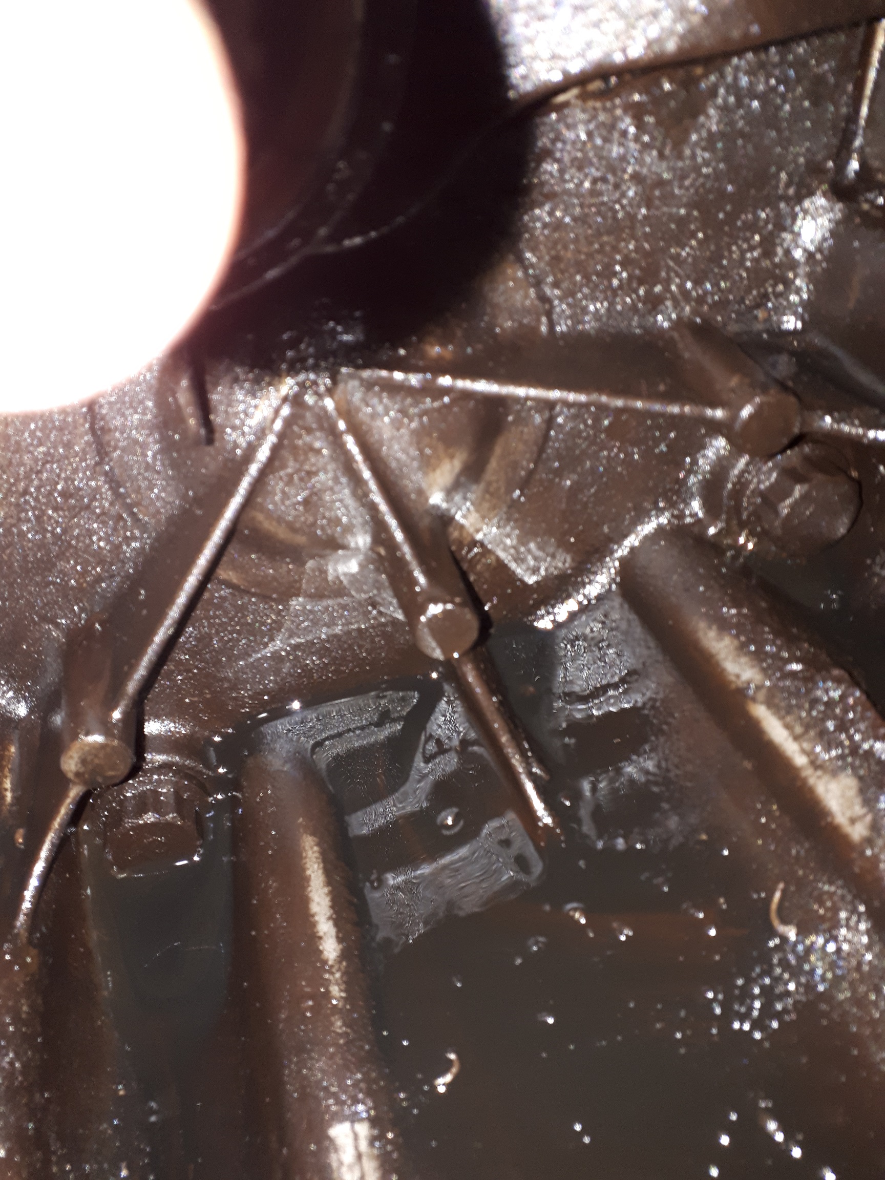

Снял коробку. Хана диску, сточился почти в ноль, но не буксовал, а центральная втулка провернулась. Подшипник нормальный, корзина внешне в отличном состоянии, в колоколе было, что то бурого цвета, похоже на масло, но запах еле унюхивался трансмиссионки. Ваще из колокола текло давно, но сальник на коленвалу сухой, на коробке открыл пробку, оттуда масло хлынуло. У меня подтекал тосол и прям на колокол точно попадал, но на вкус, то что в колоколе было безвкусно, похоже на масло. Где засада? Cамое интересное, там где стоит сальник в колоколе и просовывается первичный вал сухо. А через 2 подшипника масло затекает?
