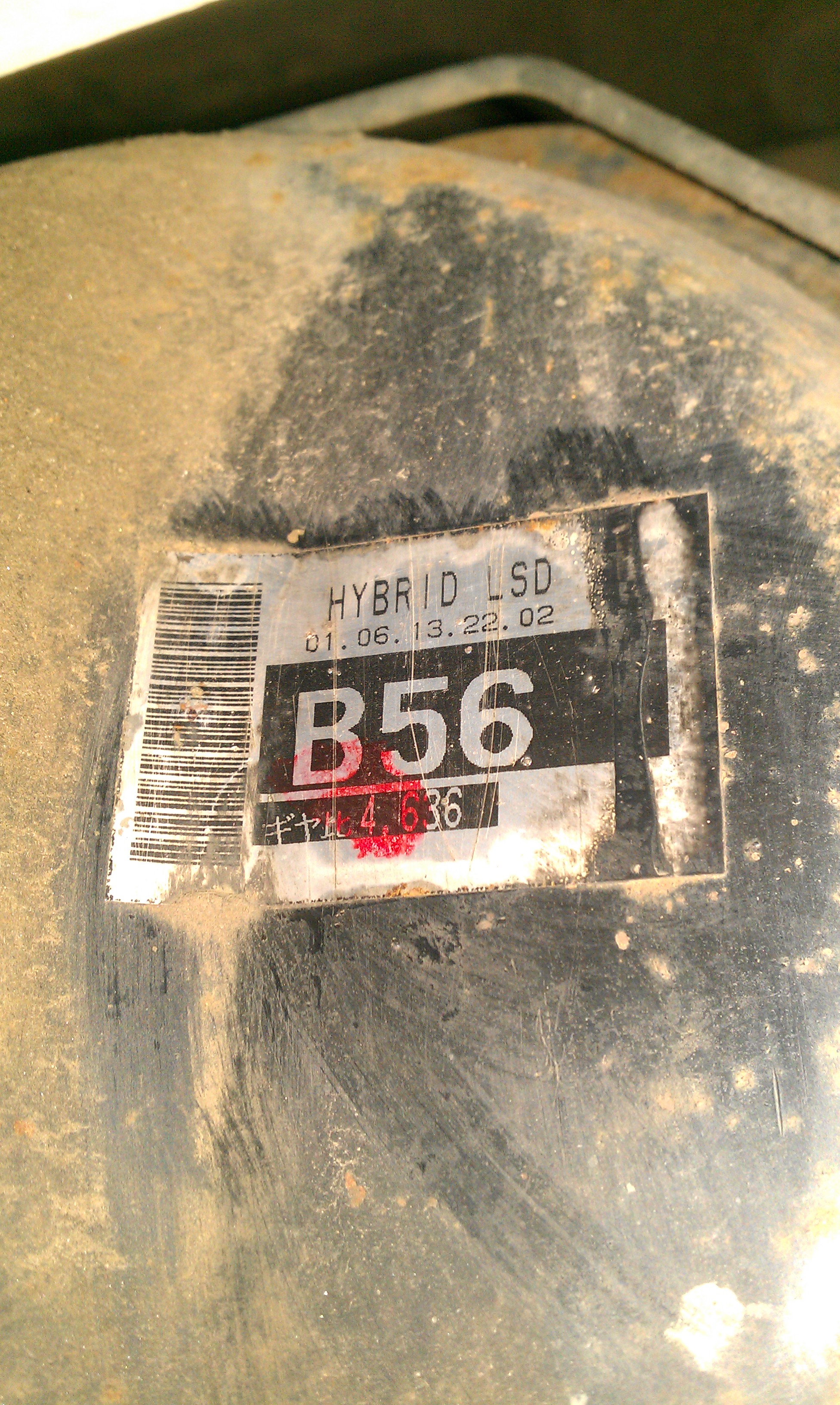

Жожрик писал(а): 2. Как узнать какой тип дифференциала: обычный или повышенного трения (Hypoid LCD)?
Передний дифф с завода обычный у всех - никаких лсд.
Дифференциалы повышенного трения ставили в задний редуктор. И не hypoid а hybrid lsd (гибрид торсен+лсд), но на 2001 года машины гибрид еще не ставили. Там в лучшем случае лсд, а то и без него вовсе - обычный редуктор.

Визуально определить по наклейке на тыльной стороне заднего моста . Методом пробы , подвесить полностью задний мост и в нентрали резко руками крутнуть колесо (или с правой , или с левой стороны) по ходу движения вперед , когда есть ЛСД то колесо с другой стороны тоже прокрутится в ту же сторону кручения , если будт прокручиватся в обратную сторону , значит ЛСД или нет , или не рабочий...Об этом уже писали тут на ветке ...

По Vin покажет есть или нет. А " если будт прокручиватся в обратную сторону , значит ЛСД или нет , или не рабочий...Об этом уже писали тут на ветке ..." ответ не даст на этот вопрос, только родит другой вопрос-" работает или не работает"

M@veric ещё как ставился в 2001 году у меня hybrid lcd
