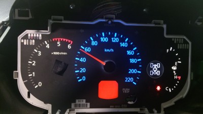

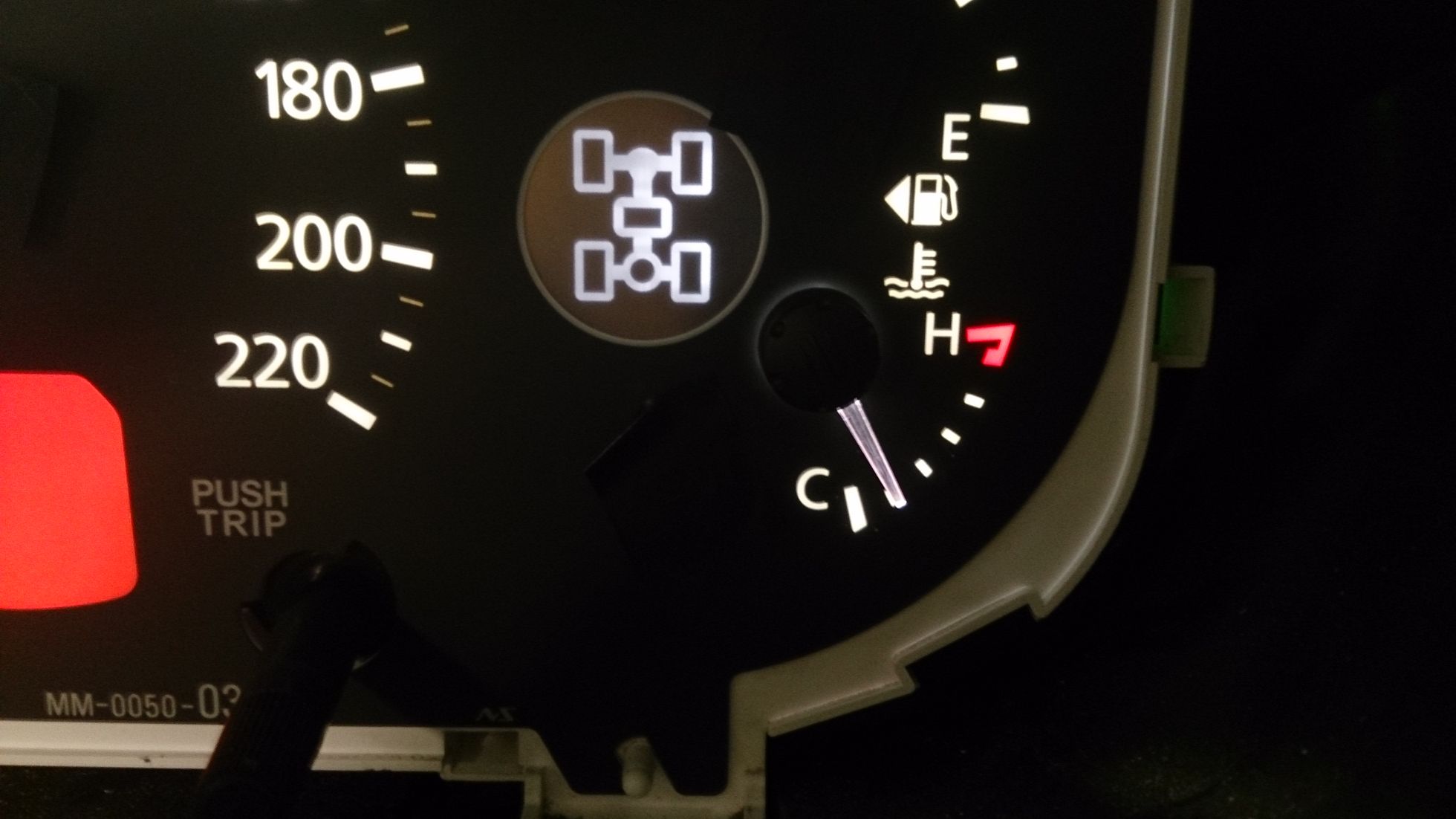

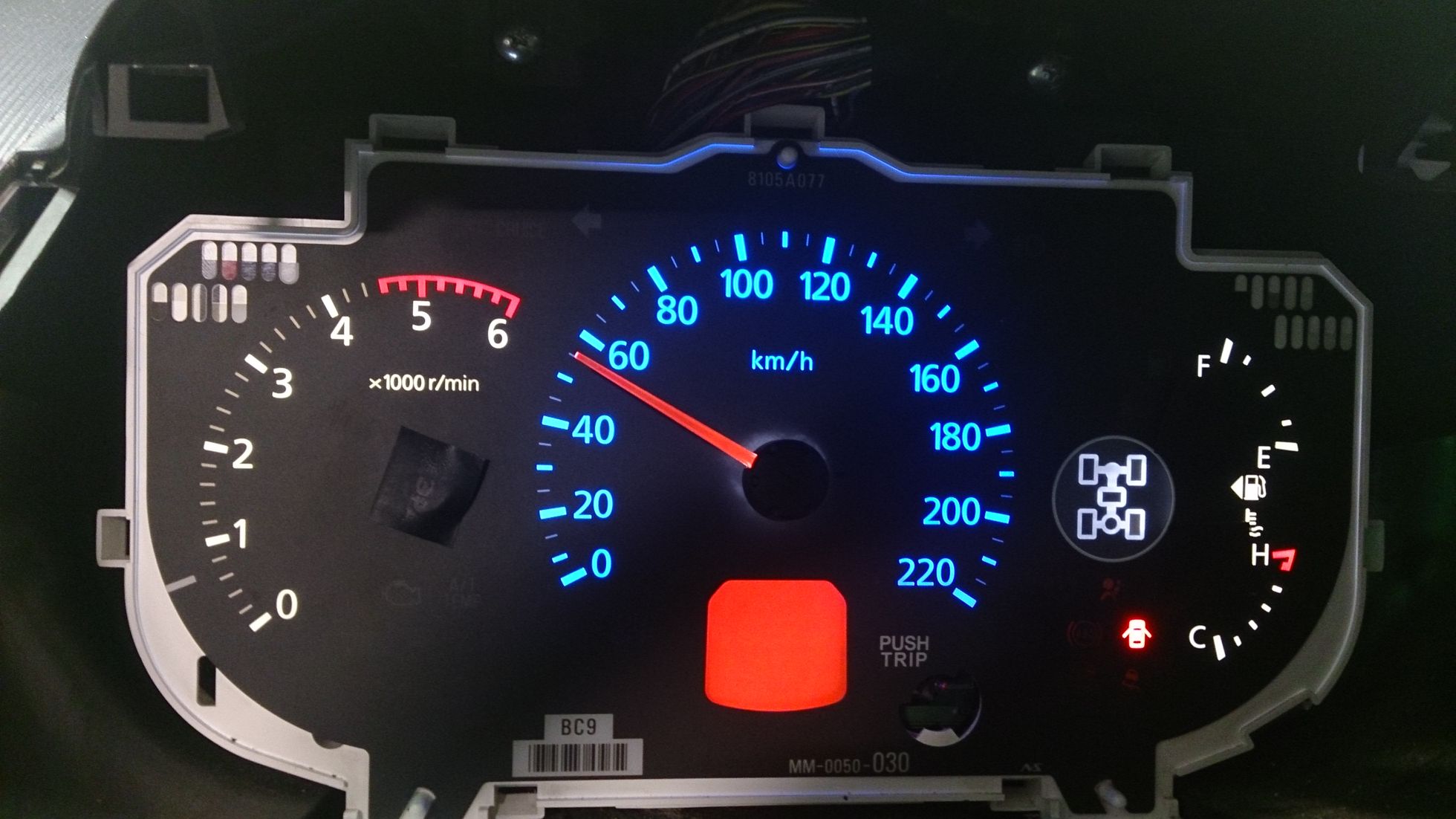

На последней фотке колёса полного привода белые, обман зрения?Mihaprioz писал(а):А я сегодня попробую голубую сделать. Если все будет ок.

Mark69 писал(а):На последней фотке колёса полного привода белые, обман зрения?Mihaprioz писал(а):А я сегодня попробую голубую сделать. Если все будет ок.

Попробовал сегодня поменять белые на синие. Вот что получилось.
Что-то меня не вдохновило, и все переделал обратно на белые.

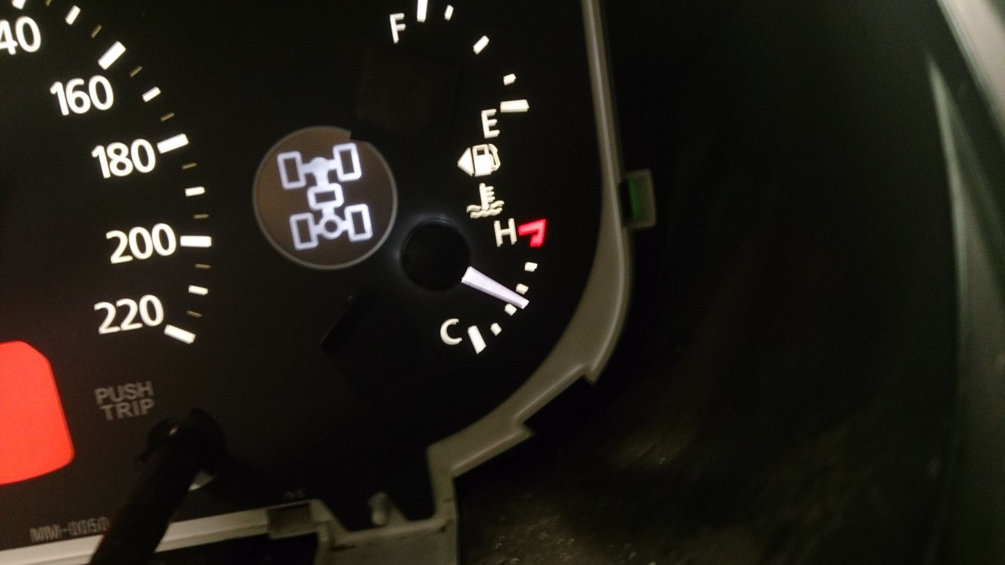

Пытался еще вытащить дисплей. Но так и не смог. Если у кого получится напишите.
Зато поэксперементировал со стрелками. Вот что полусилось.

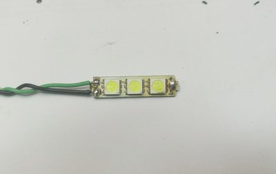

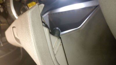

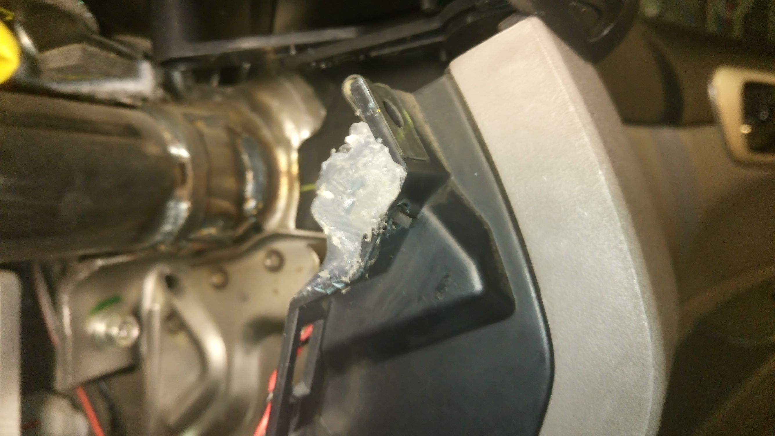

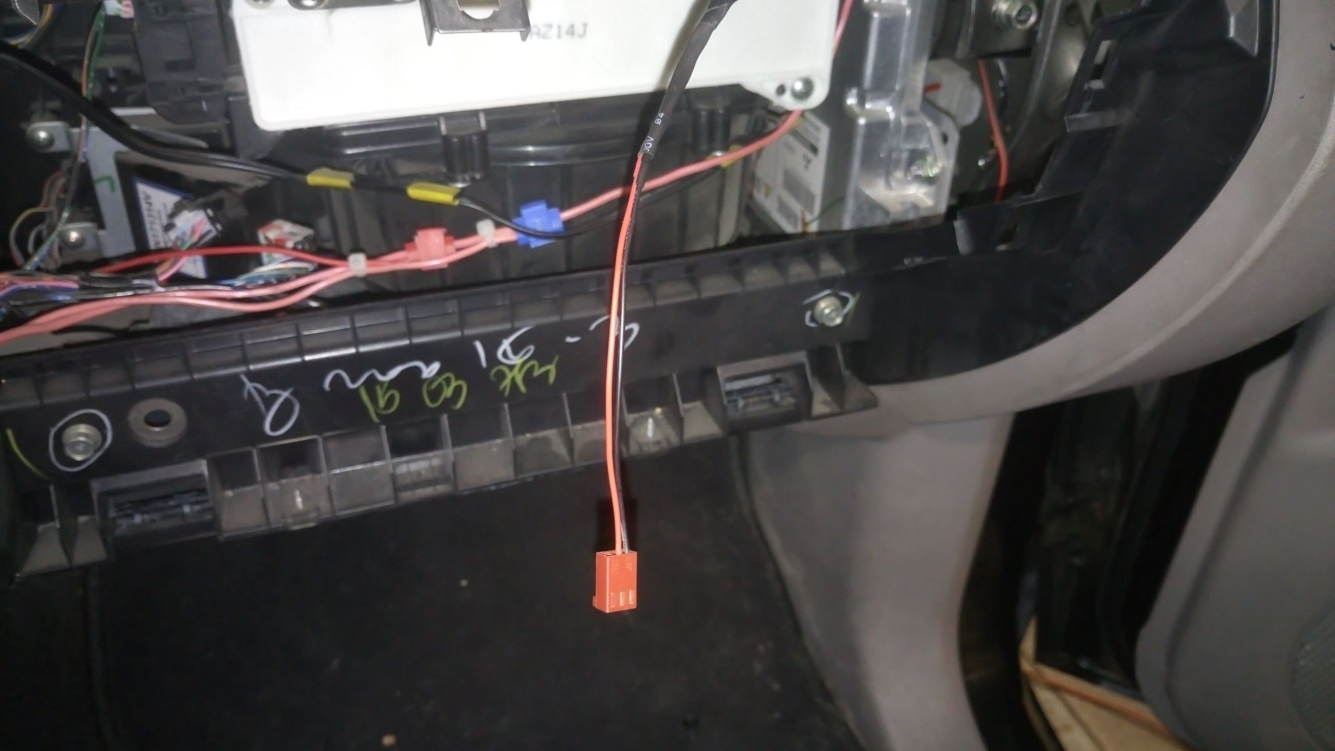

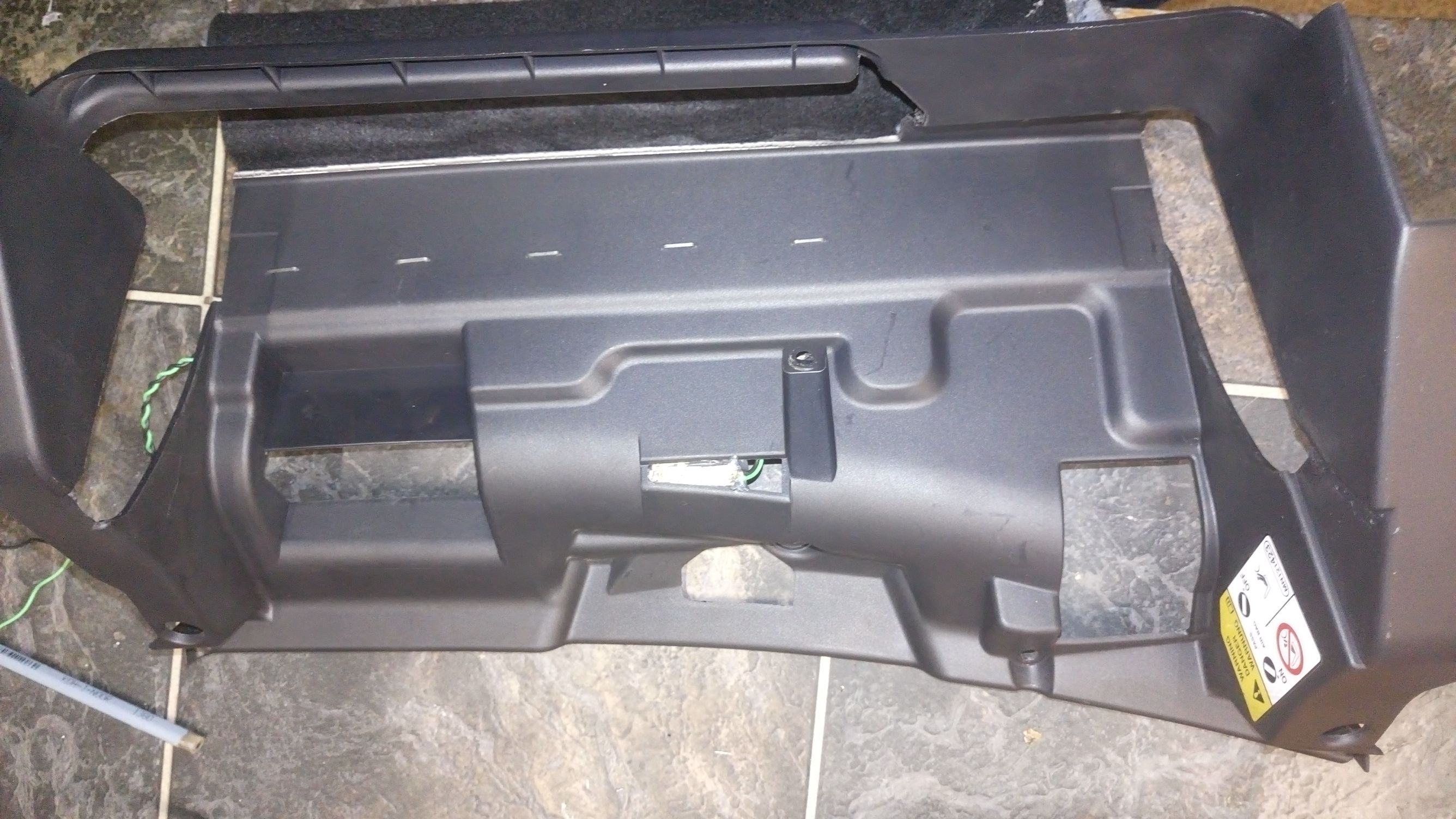

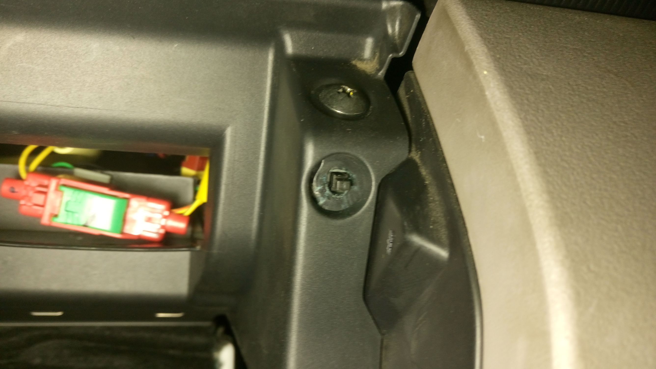

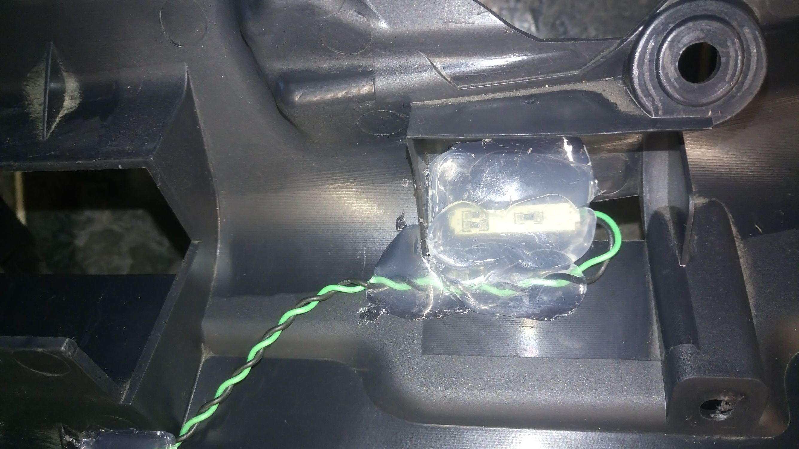

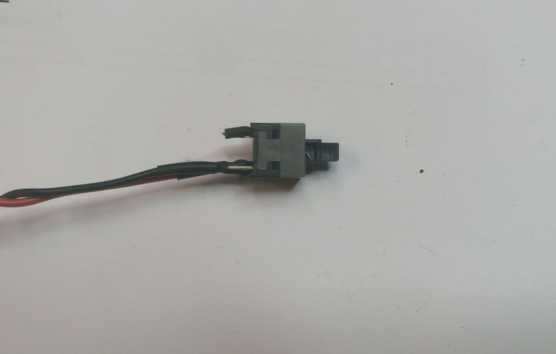

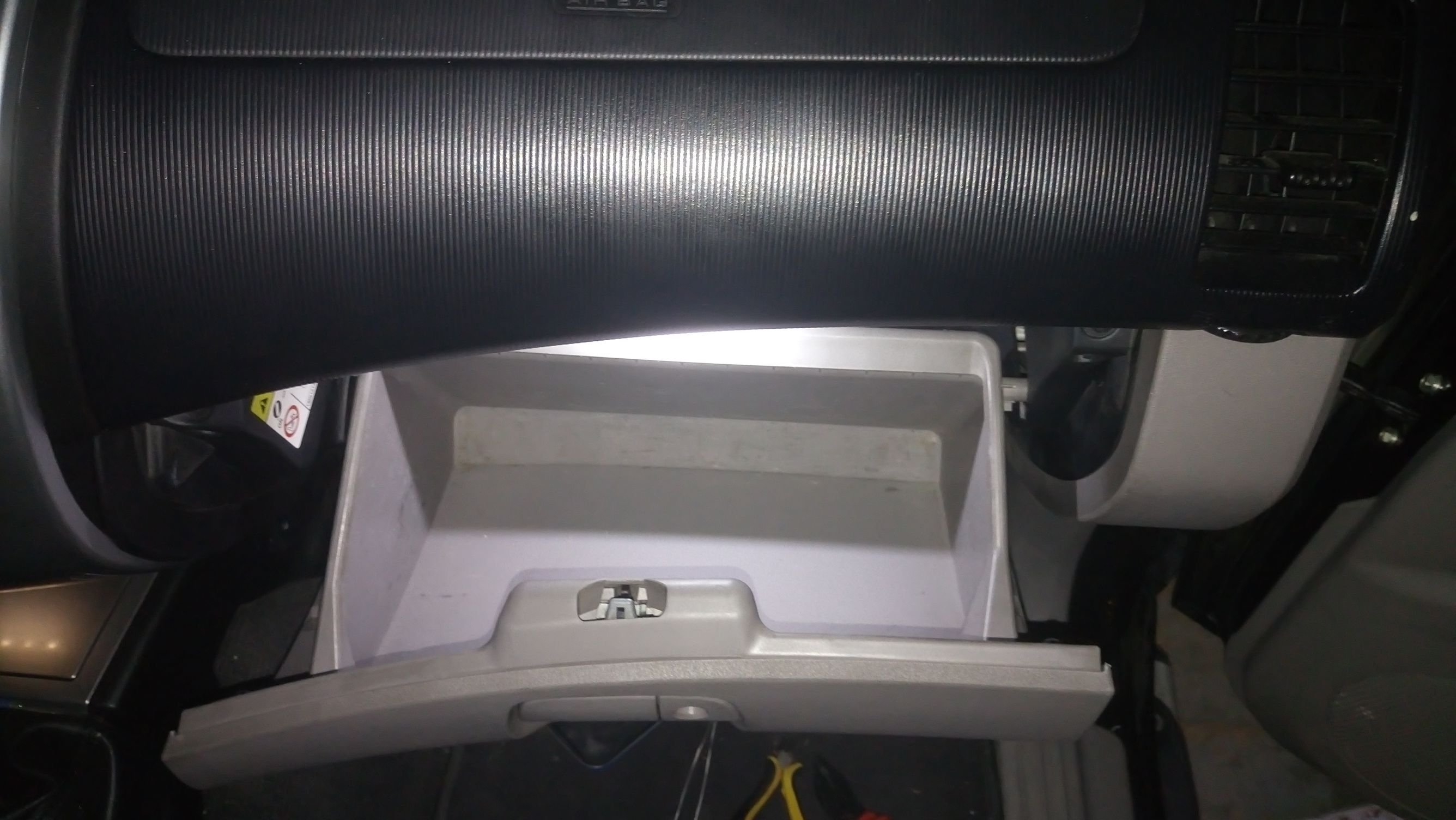

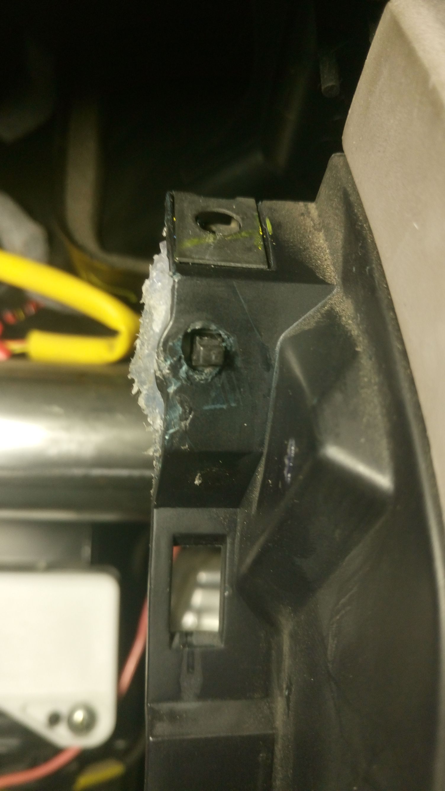

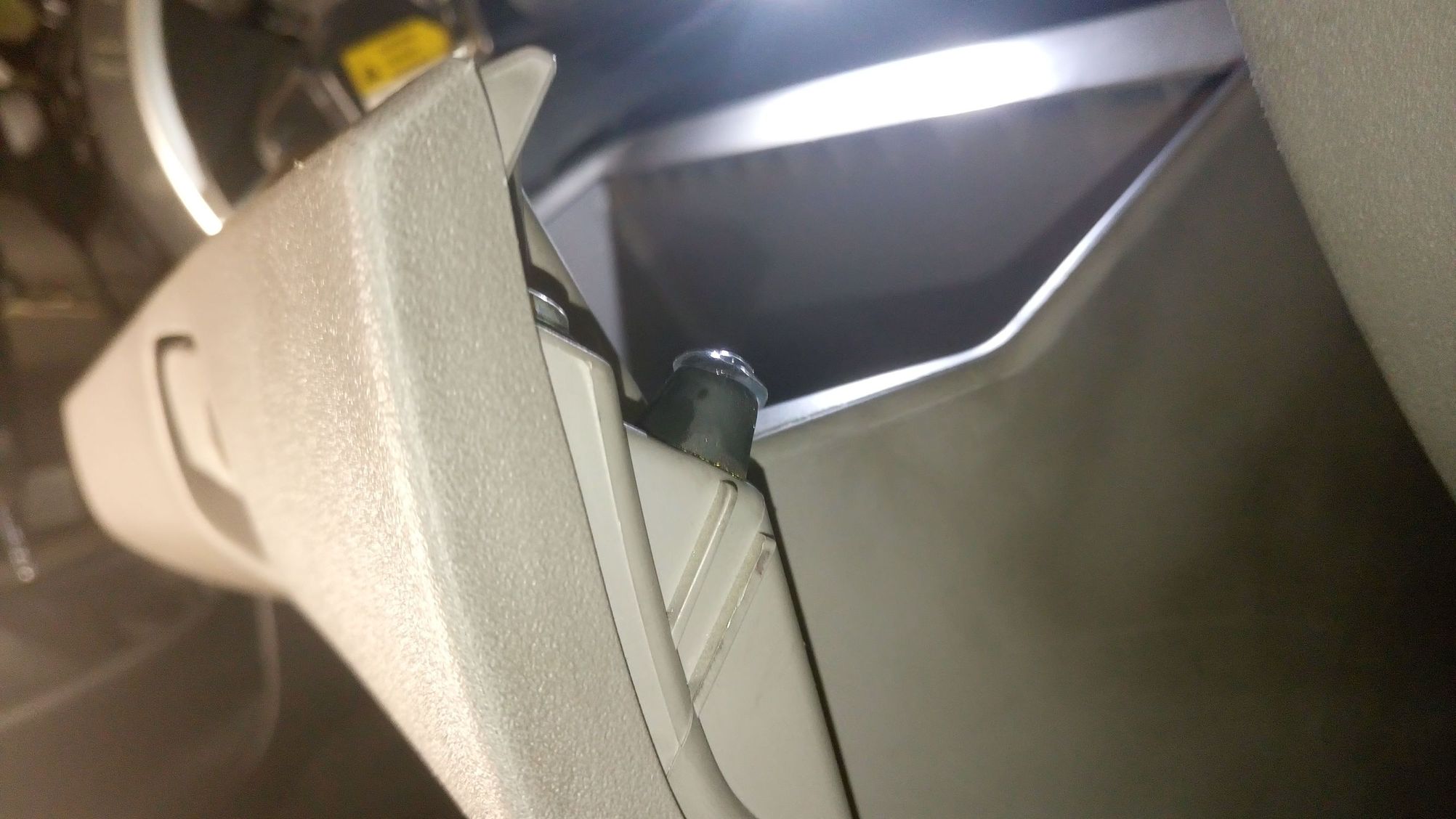

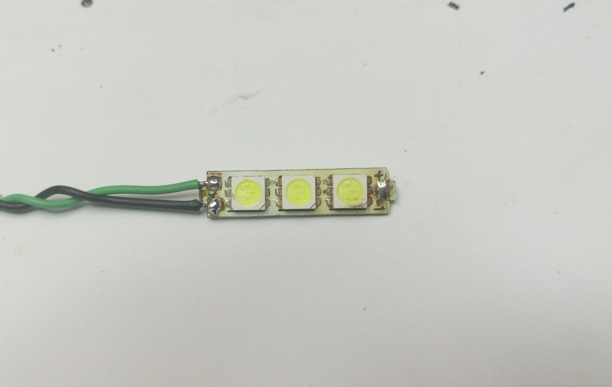

Недавно пропала подсветка перчаточного ящика, а на улице все больше темно и там нифига не видно. Решил заменить лампочку на мои любимые SMD светодиодики. Но просто заменить не получилось. У нас подсветка в перчаточном ящике вААще не отключается. Как влючил габариты, так она и горит. Пришлось замутить туда еще и выключатель. Получилось очень даже зачетно. Кнопку приклеил термопистолетом. После ходовых испытаний переклеил на эпоксидку.
