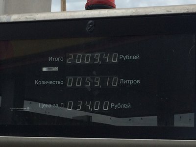

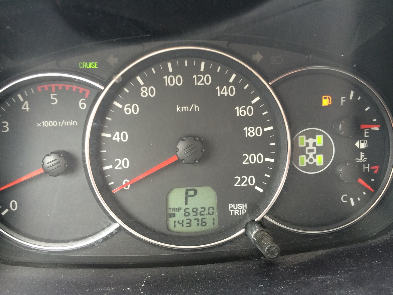

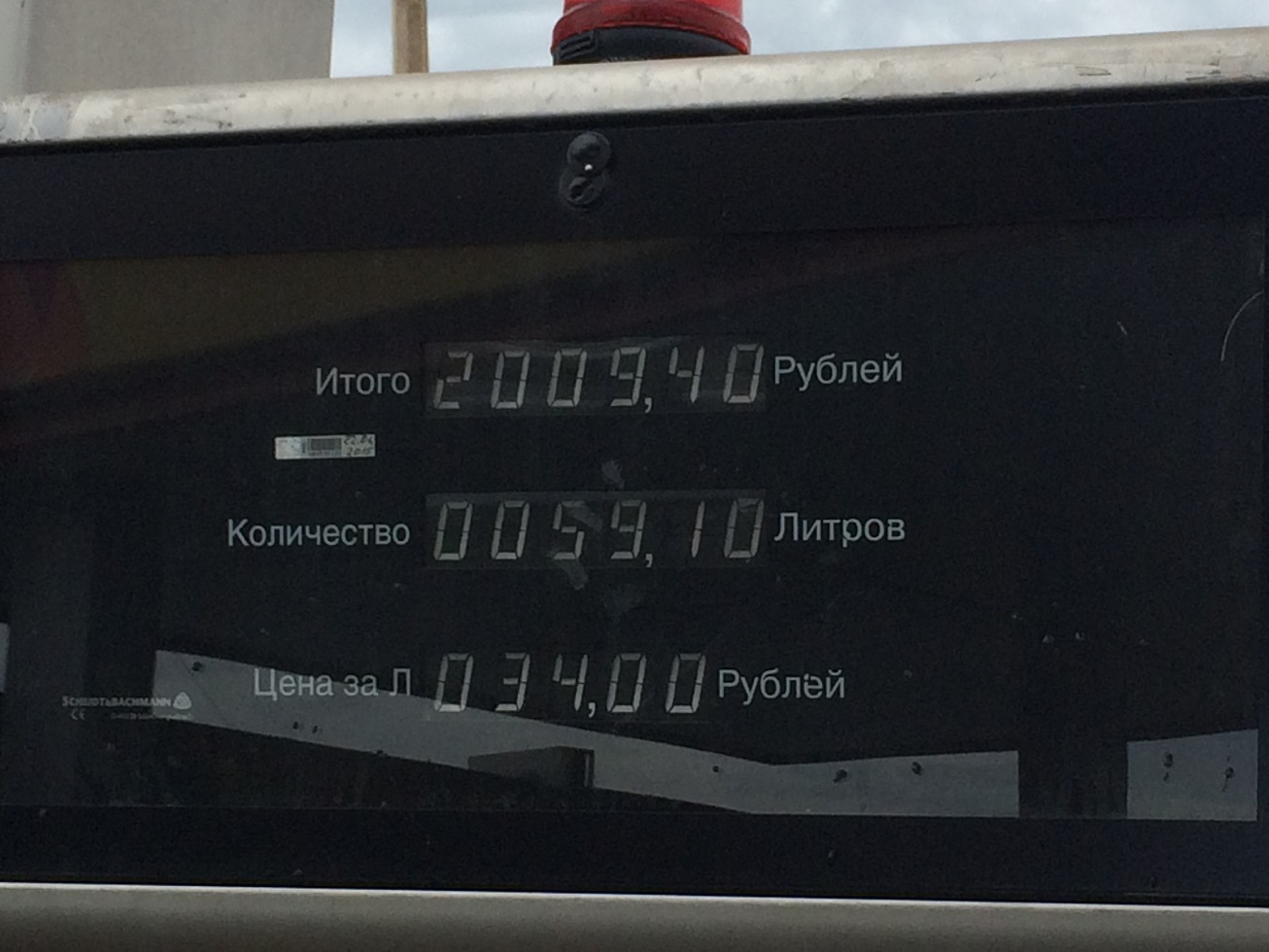

Расход не рекордный. Ехал по трассе в режиме "как все", не оглядываясь на расход топлива. Всегда полный привод.
Так получилось, что заправился до выезда на трассу под срез горловины, так как чем больше топлива на борту - тем спокойнее.
Когда загорелась лампочка, то немного даже запаниковал, дотяну ли до заправки...
Лампочка загорается (теперь это уже известно) когда в баке остаётся примерно 12 литров топлива.
Эти фото я сделал когда я стоял на заправке и заправился также под срез горловины. Топливо было видно как стоит и не выливается, но еще чуть-чуть и полилось бы через край...
Пробег 692 км. Затрачено 59.1 литра
Расход 8.54 литра на 100 км.
Многовато.... нужно еще подумать как дополнительно снизить расход топлива...

Re: Рекордный расход
Ничего себе многовато. Паспортный расход фактически, причем в реальных, а не тепличных условиях. Если бы у меня был такой расход, было бы круто. И это при том, что на твоей же прошивке меньше 9,3 л в трассовых условиях, я получить не смог.Napic писал(а):Расход не рекордный. Ехал по трассе в режиме "как все", не оглядываясь на расход топлива. Всегда полный привод.
Многовато.... нужно еще подумать как дополнительно снизить расход топлива...![]()
А почему ты счииаешь, что лампочка горит на остатке 12 л? Или это именно для твоей машины данные? Потому как я у себя по лампочке заливаю 59-60 л примерно, что соответствует 10 л остатка. На них же и настроено сообщение Мультитроникса об остатке. расхождение с лампочкой максимум 5 км.

12 литров при загорании лампочки - это примерно. Возможно это значение и меньше.SKS писал(а): А почему ты счииаешь, что лампочка горит на остатке 12 л? Или это именно для твоей машины данные? Потому как я у себя по лампочке заливаю 59-60 л примерно, что соответствует 10 л остатка. На них же и настроено сообщение Мультитроникса об остатке. расхождение с лампочкой максимум 5 км.
На фото лампочка горит, а влезло 59 литров. Бак ровно 70 литров. Значит лампочка загорается при остатке не менее 11 литров.
Я взял 12 литров, так как лампочка загорелась раньше, чем я приехал на заправку.
