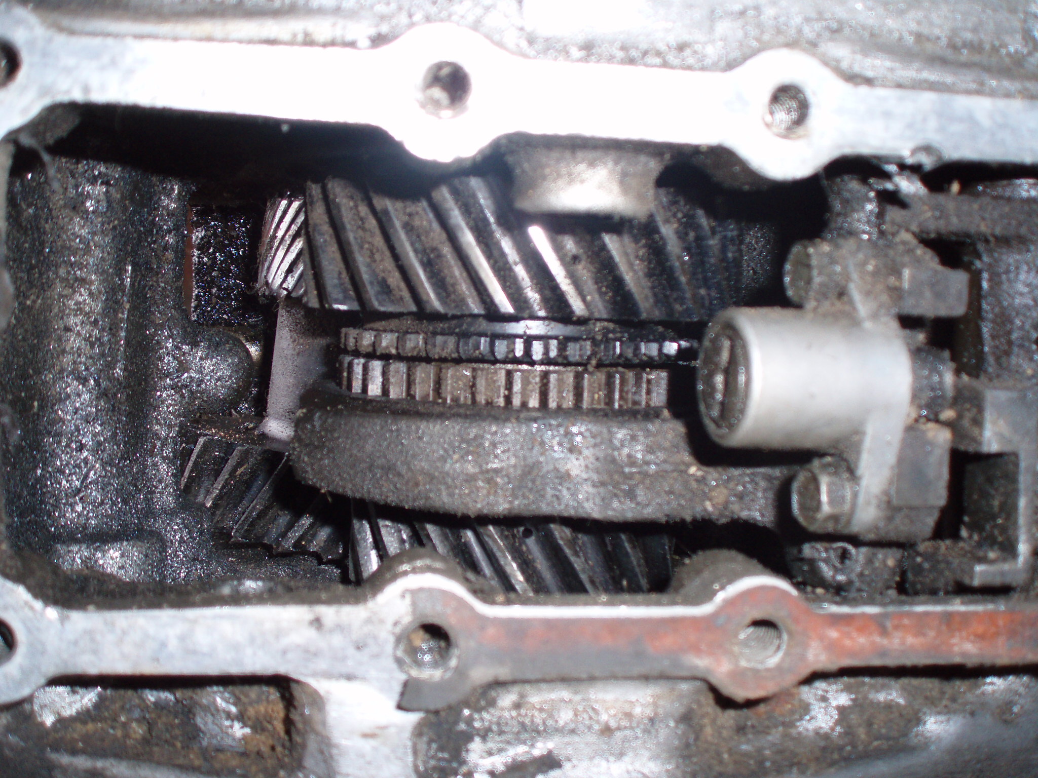

Наконец очередь дошла до раздатки...
В общем вскрытие показало, как Я уже писал, слизана шестерня понижайки. Все думал как это могло случиться. В общем стопор оси этой понижайки был установлен не правильно (не стопорил), ось сдвинулась и под углом шестерню слизало, хотя может это уже следствие (просто когда разбирал, ось была выдвинута на половину). Ну это уже не важно. Самое плохое, что разбило посадочное место (где шайба), немного задрало другие шестерни и как то странно вращался подшипник на основном валу. В общем переставил всю переднюю часть от валявшейся в гараже контрактной (от автомата). Также заменил хвостовик, там втулка получше. Цепь к сожалению подрастянута, новую брать не хочу, пока эта пусть походит (на красного тоже ставил почти такую, уже 3 года на 35 тапках - полет нормальный). Осталось посадить все на герметик и поставить назад.
Кстати снимать раздатку без коробки с лифтованной машины гораздо проще
