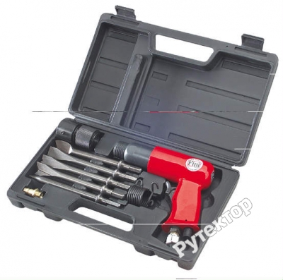

Я например пользуюсь таким:
Еще не один болт не пилил.

Delika379 писал(а): Я например пользуюсь таким:
Это что за зверь? На картинке. Типа пневмоперфоратора, чтоль? :=-O: От обычного, бытового компрессора с ресивером на 25 литров будет работать? ::-[:

Да!! Это пневмомолоток. Стоит от 2000 до 3000 тысяч рублей. Может где и дешевле. У меня работает именно от 25 литрового рессивера, производительность компрессора 550 литров. Удачи.

Delika379 писал(а):Да!! Это пневмомолоток. Стоит от 2000 до 3000 тысяч рублей. Может где и дешевле. У меня работает именно от 25 литрового рессивера, производительность компрессора 550 литров. Удачи.
Принято. Большое спасибо! :*DRINK*:
