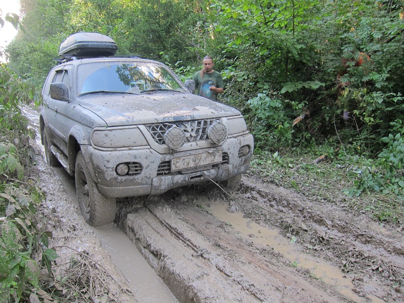

DEXIST писал(а):Спасибо! Значит дальний буду ставить.
На фотке смотрю фары установлены на бампере.как закрепил ??? и не трясутся во время движения :*VICTORY*:
Mitsubish Pajero Sport 4D56 EFI (116 л.с) DEFA
DEXIST
Сообщения: 410
Зарегистрирован: 28 сен 2009, 14:51
Откуда: Moscow [97]
Поблагодарили: 7 раз
Re: Хреновая оптика, пути решения проблемы...
Сообщение DEXIST »
Закрепил так себе, сквозные дырки через бампер и усилитель (прокладки между бампером и усилителем) по трассе гуд, но на гребенке трясутся. Думал на кенгурятник потом переделать, но сейчас силовик ставить буду, так что будет по феншую.

Я еще сверху на каждую фару делал тягу от фары к кузову ,чтобы не тряслись...
