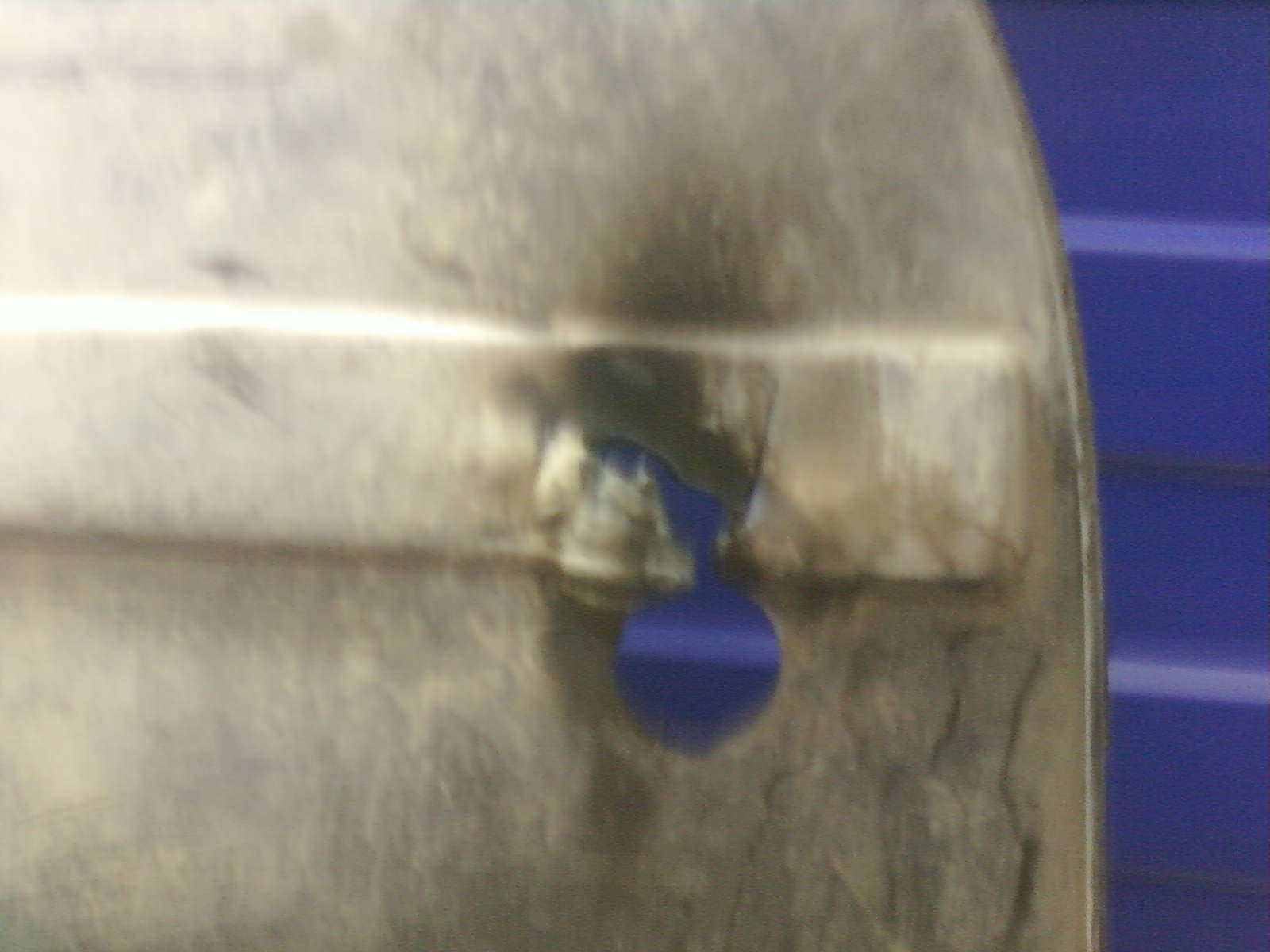

Последствия поломки хомута на выхлопе

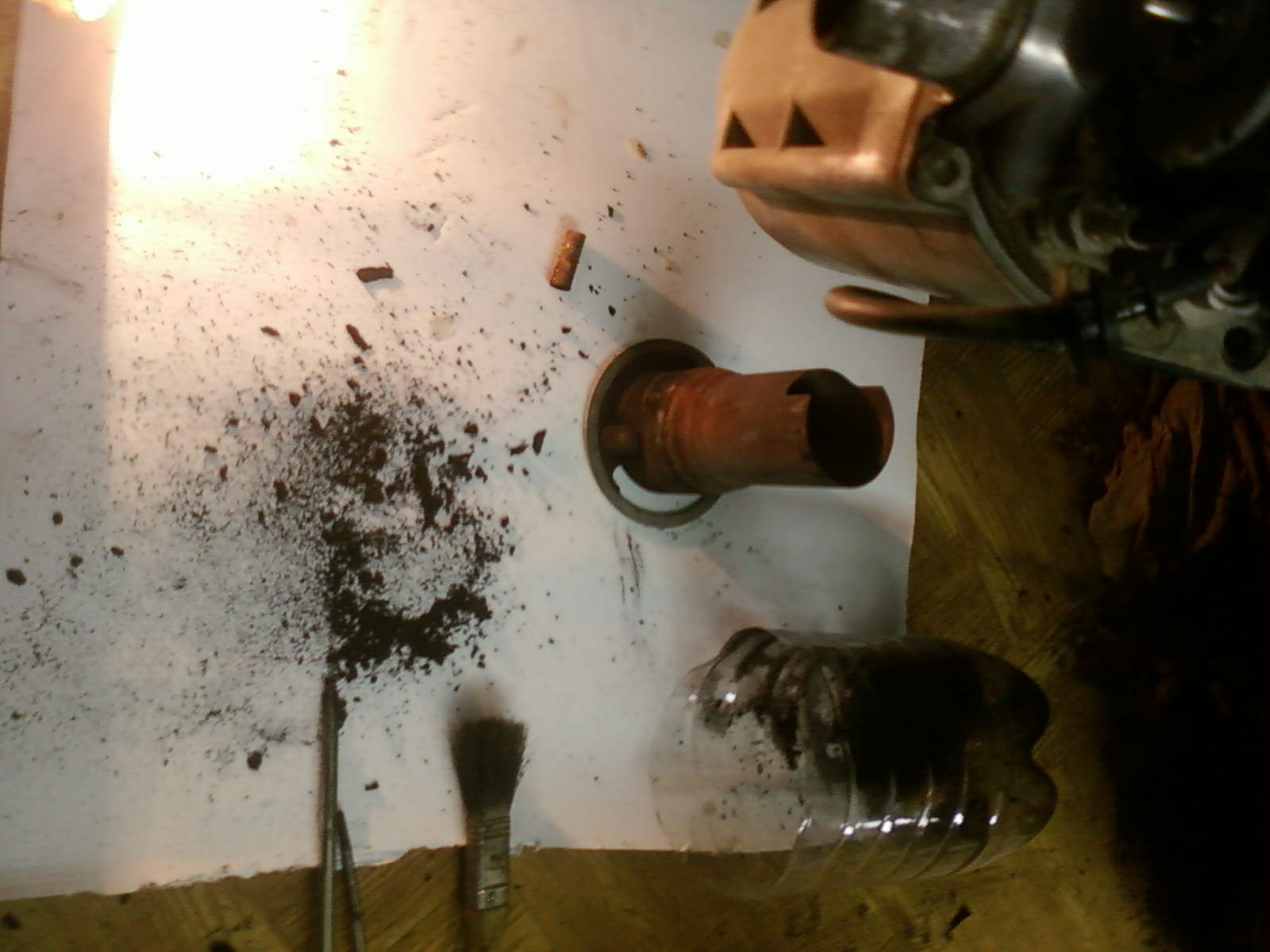

Чистка гидроника 2 сезона эксплуатации на 95-м

Сообщение uralhi »
в общем эти деятели приехали.
они умудрились пожечь, видимо, во время установки плавкую вставку на аккумуляторной клемме на 130А (не сознаются) и судя по всему - припаяли ее на скорую руку. от вибрации двигателя плавкая вставка начала терять контакт - отсюда все чудеса с электрикой.
вставка отдельно не меняется, а вся клемма в сборе стоит более 5 т.р. и ее нет у дилеров в наличии (поставка -10-12 дней). Я в шоке! :o
горе-мастеры уехали паять эту вставку своими силами - мне ждать 10 дн. как то не с руки...

а не боишся, што паяная "плавкая" вставка не сработает в нужный момент? или сработает в ненужный?

ВИЙ писал(а): а не боишся, што паяная "плавкая" вставка не сработает в нужный момент? или сработает в ненужный?
сложно сказать. скорее нет, чем да.
с одной стороны альтернативы почти нет - ждать 10 дней пока привезут клемму не резон.
с другой стороны на этой клемме дальше от вставки на 130А идут еще 2 дорожки со вставками на 30А и 100А, а затем только блоки предохранителей под капотом и внутрисалонный. Получается как минимум 3 уровня предохранителей - т.е. имеется некоторая избыточность. Полагаю сделано это на случай ныряния...
надеюсь что перепайка вставки первого уровня не сильно снизит защищенность всей системы, тем более что горе-работники обещали впаять туда что-нибудь типа вставки от грузовика с сопоставимой силой тока...
Но невозможность заменить вставку и официальные цены на копеечные по сути детали меня сильно удивили.
сейчас приедут - посмотрим что они там намонстрячили...
