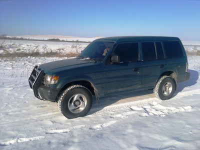

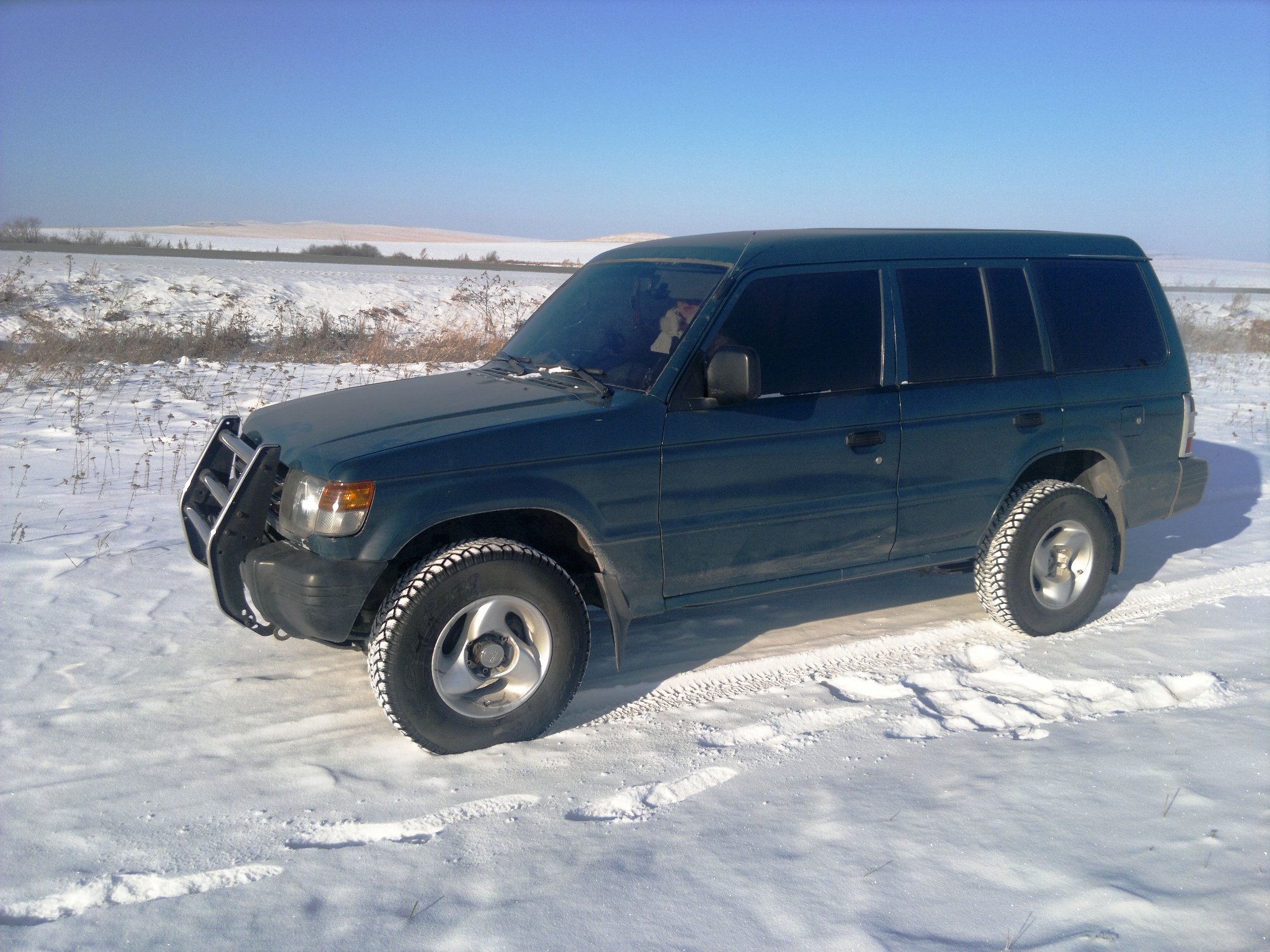

Jenek писал(а):По сравнению с симексом - тихо и нет ощущения квадратности колес пока они не разогреются. Проехал мало, т.к. побоялся покоцать резину о выступ (завтра еще подпилю), не сдувался, но чего то кажется движку тяжковато будет крутить эти колесики, хотя по асфальту как будто легче чем симекс идет. Тем более снег такая субстанция которая всегда разная и объективно оценить проходимость сложно, нужно сравнивать в покатушках и соревнованиях
Не сцы, Воха на 37 катается, длинная база и 12-ти клапанный мотор.

Jenek писал(а):Я стаб уже давно снял, симаксы боковыми грунтозацепами цепляли. Диски 7 дюймов, думал узковаты, а поставил и ничего, точнее даже в плюсе: они легче 10 дюймовых
Диски случайно не у SASH'а с крузаковского форума брал?

Не, у Cayot
По поводу крутить: возможно у меня со сцеплением проблемы, бывает педалька назад не возвращается когда к каке

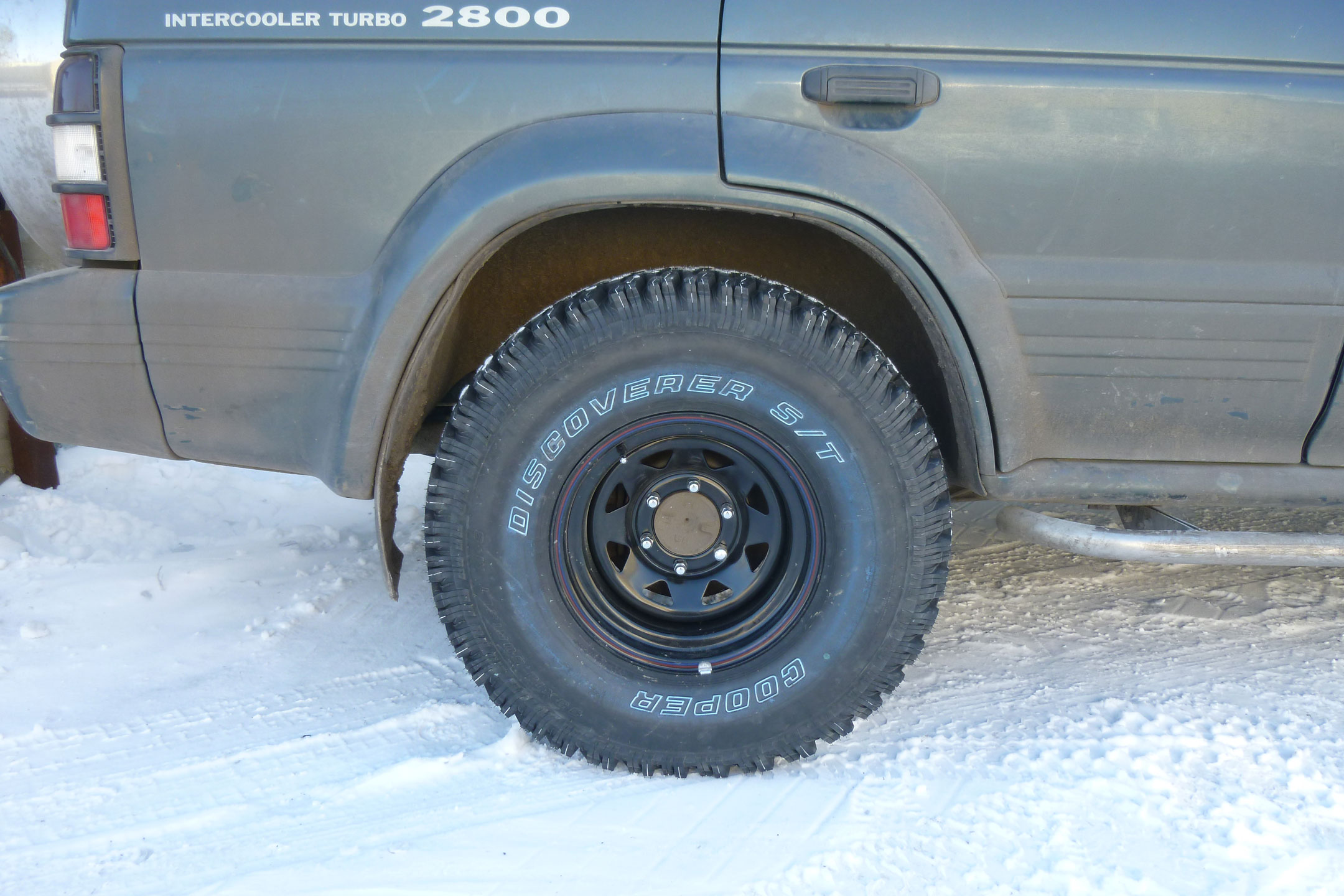

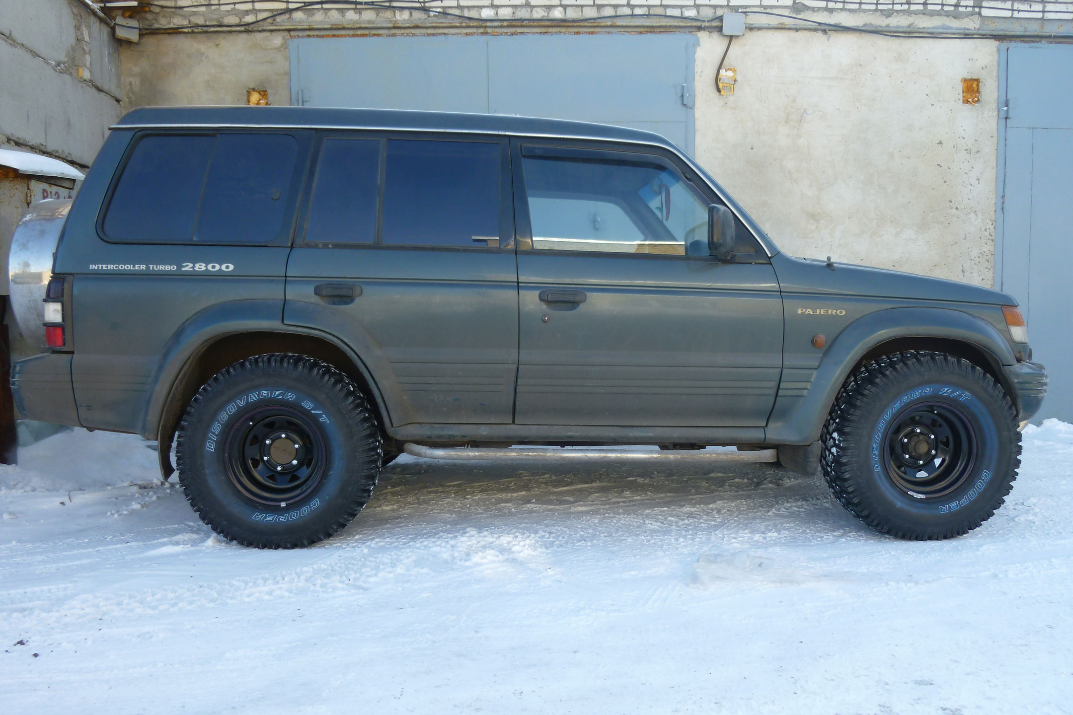

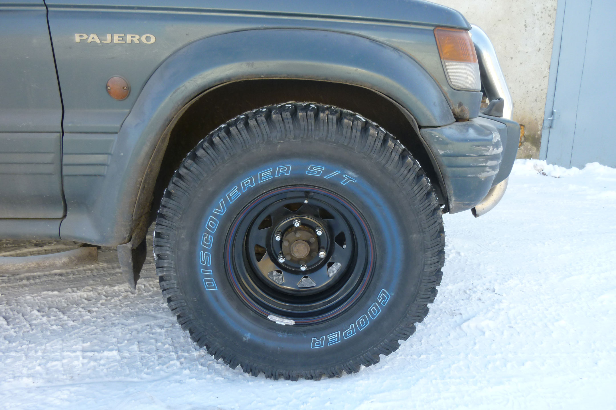

Вот 33х12,5r15

Нииипонял, а чо аппарат так низко пал? Подушки или подвеска устали? На вашей раме они бодренько должны сидеть.

Без бодика походу...

у него на раме подушки намного выше наших...Бодик на заводе впистанули ему.

Бодика нет, запчасти по подвеске заказаны....

я подушки по кругу заменил, вместе со втулками..машинка цеплять резину перестала.

KocTik писал(а):Вот 33х12,5r15
А диски с каким выносом и шириной оптимально под такуюрезину на наших кузовах подходят?

MoVinG писал(а): А диски с каким выносом и шириной оптимально под такуюрезину на наших кузовах подходят?
Конкретно на этих фотках 8Х15 -19

Смайлик204 писал(а): Конкретно на этих фотках 8Х15 -19
Так и есть :)
