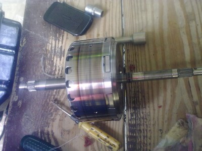

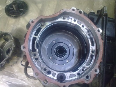

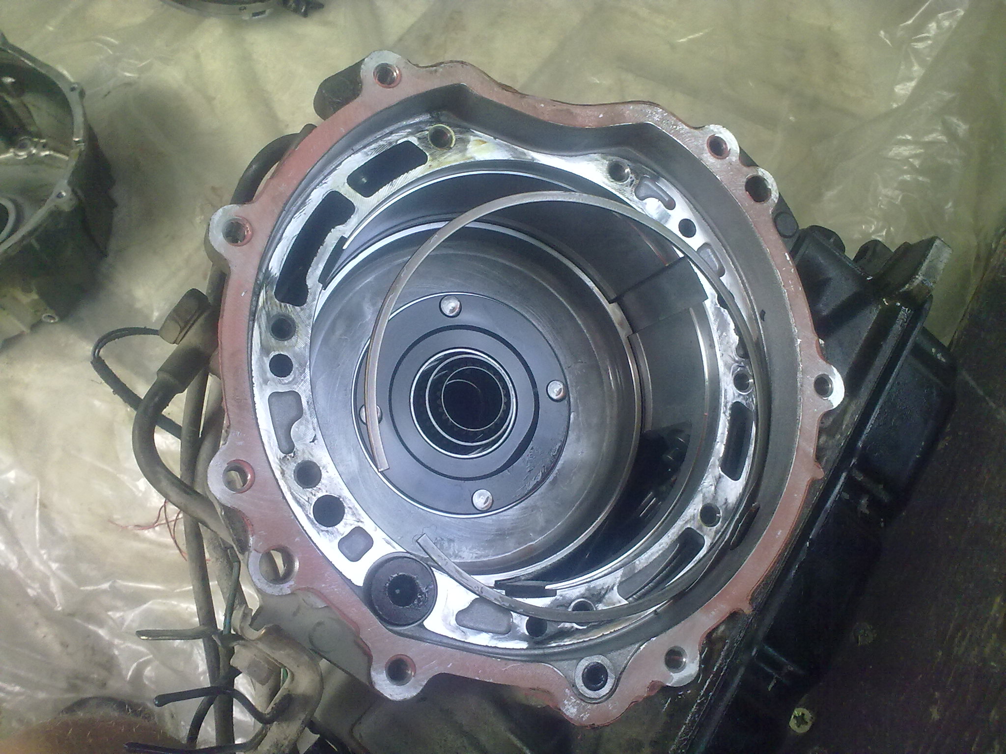

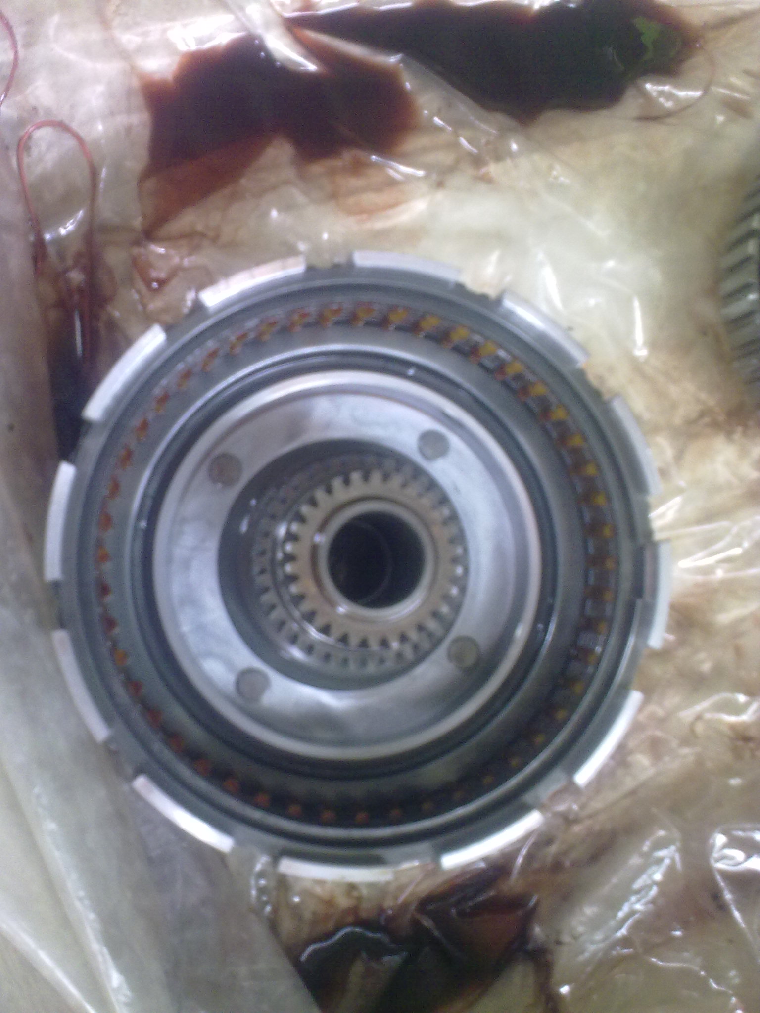

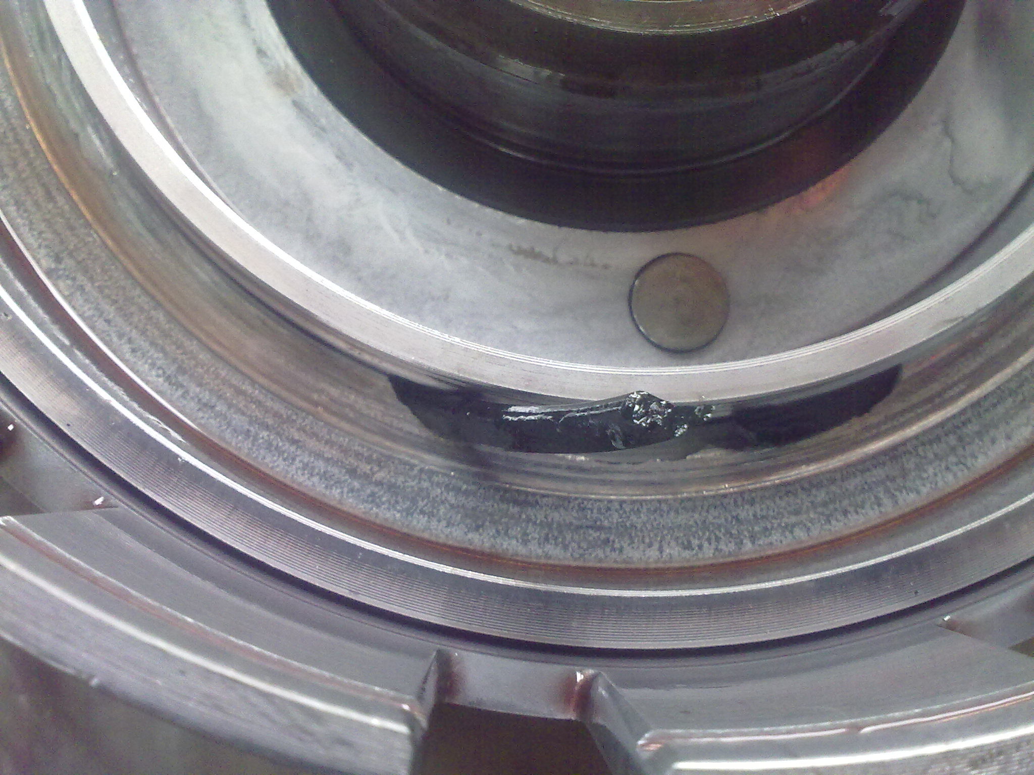

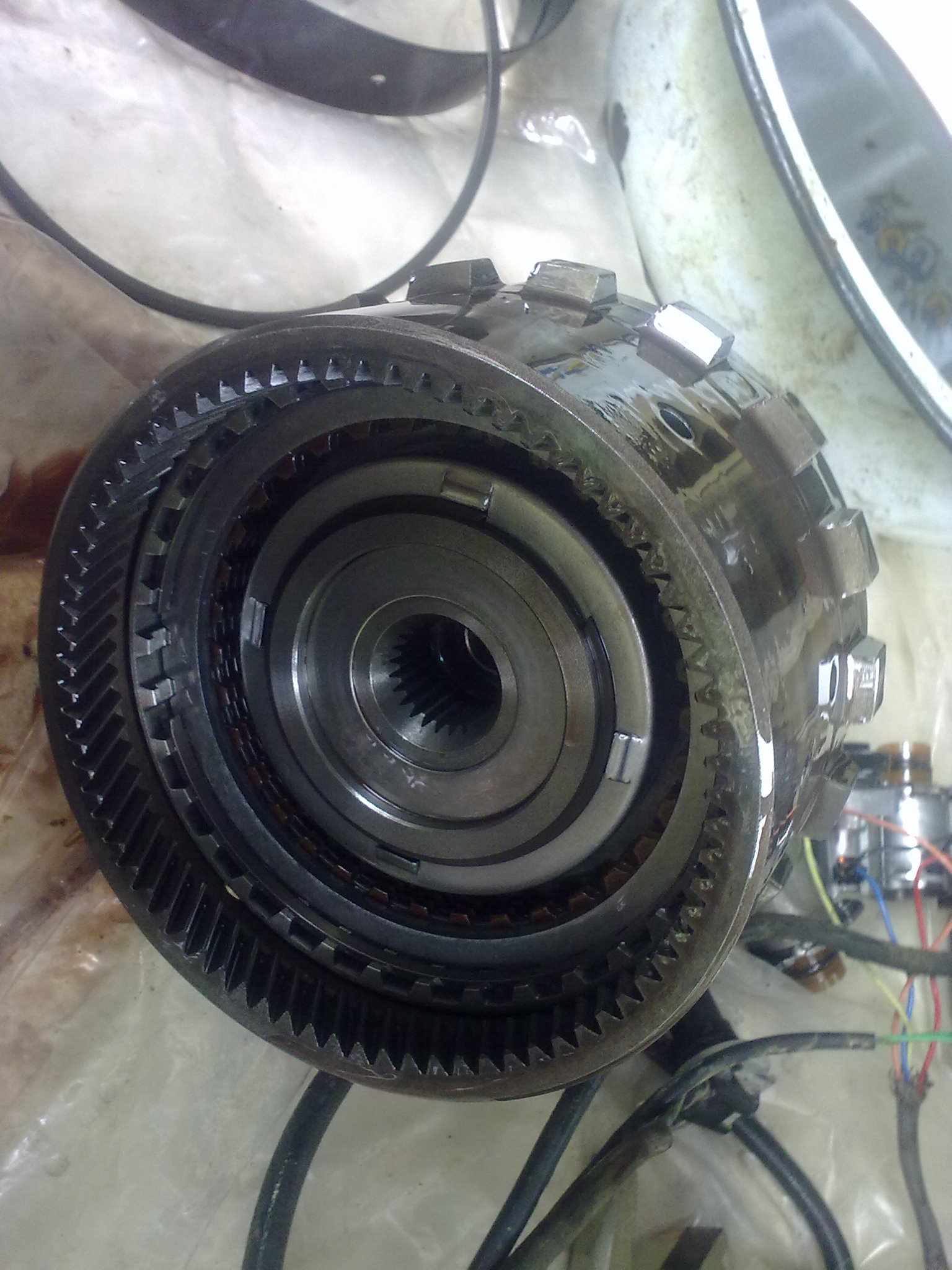

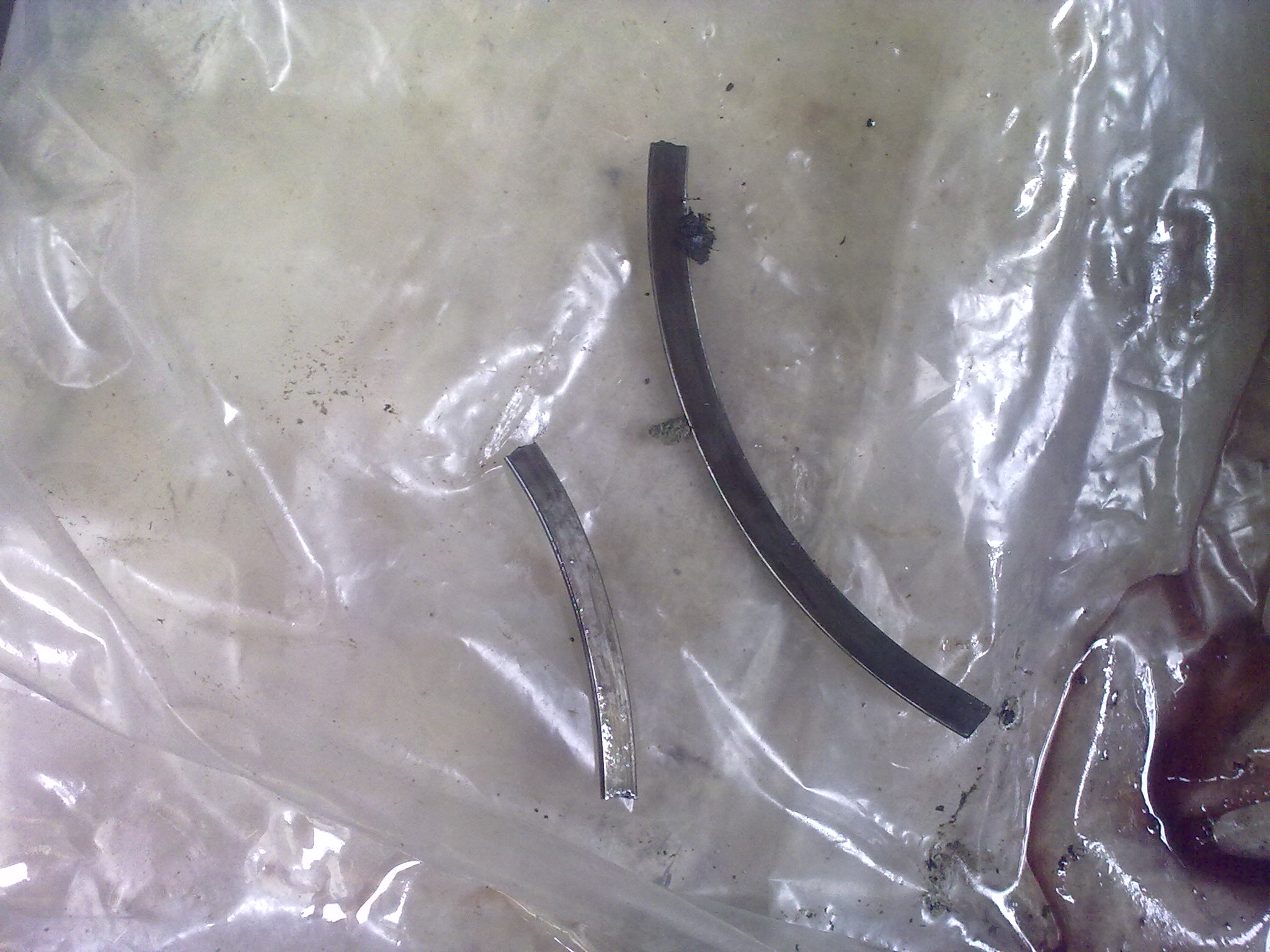

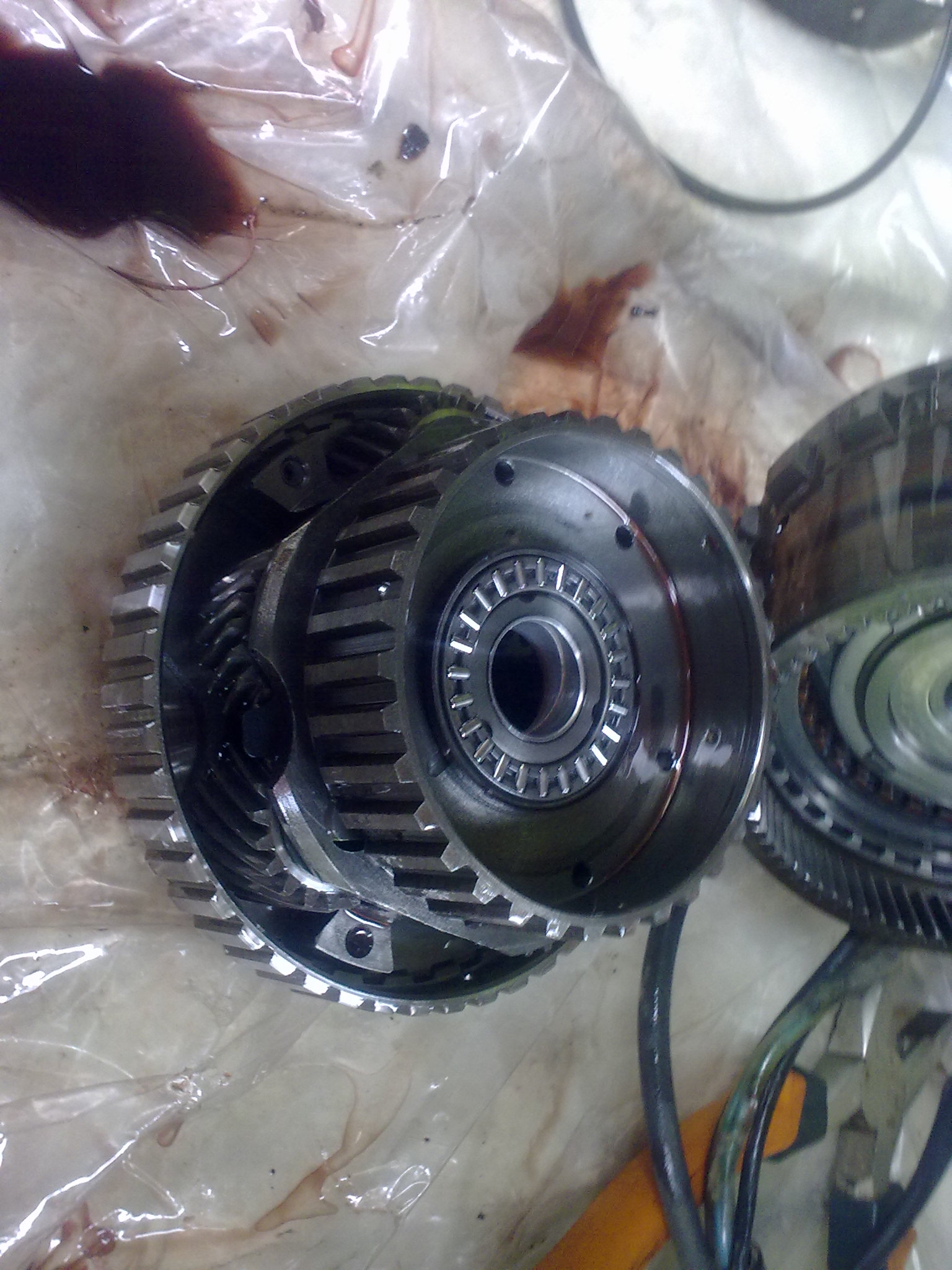

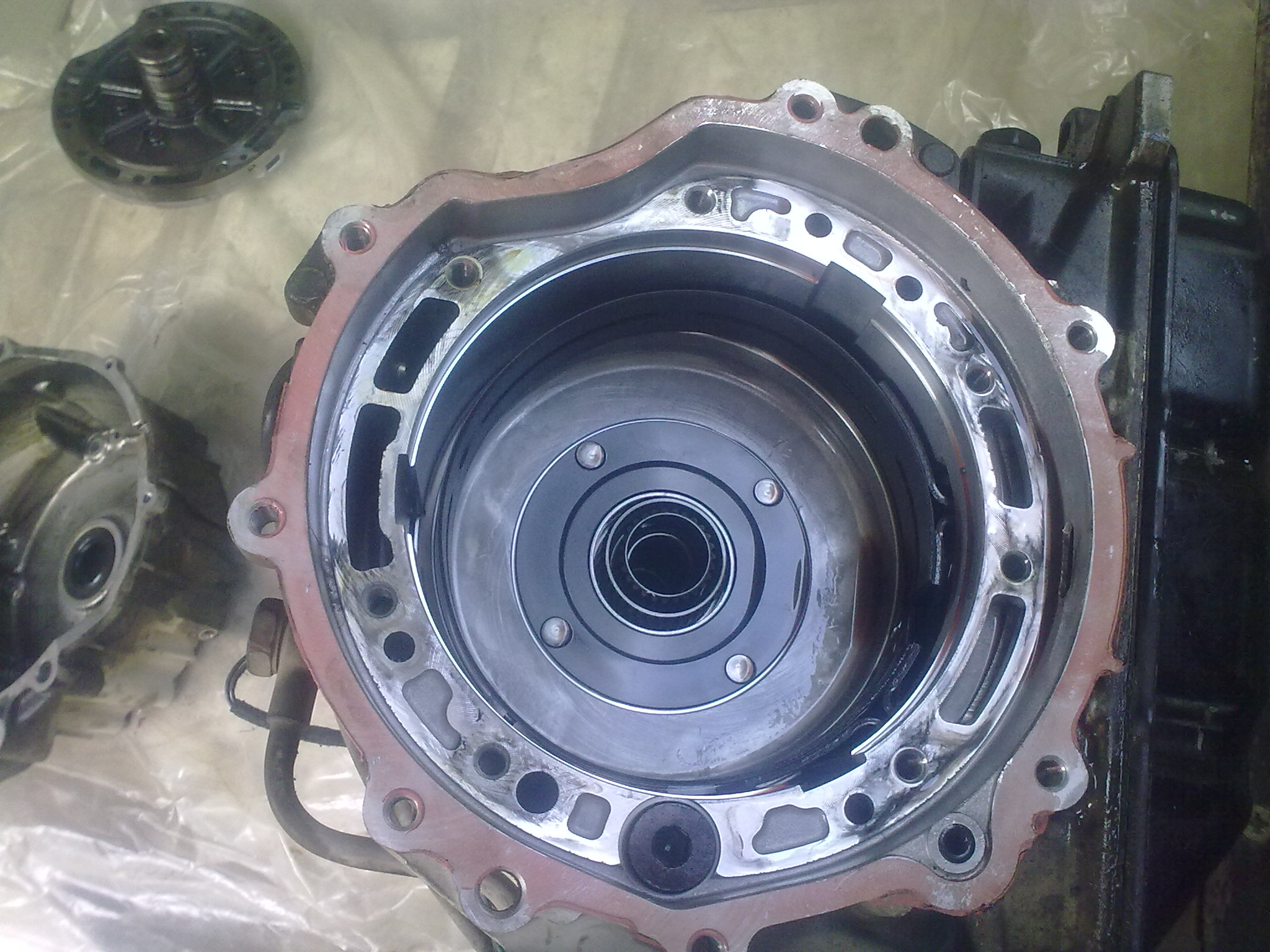

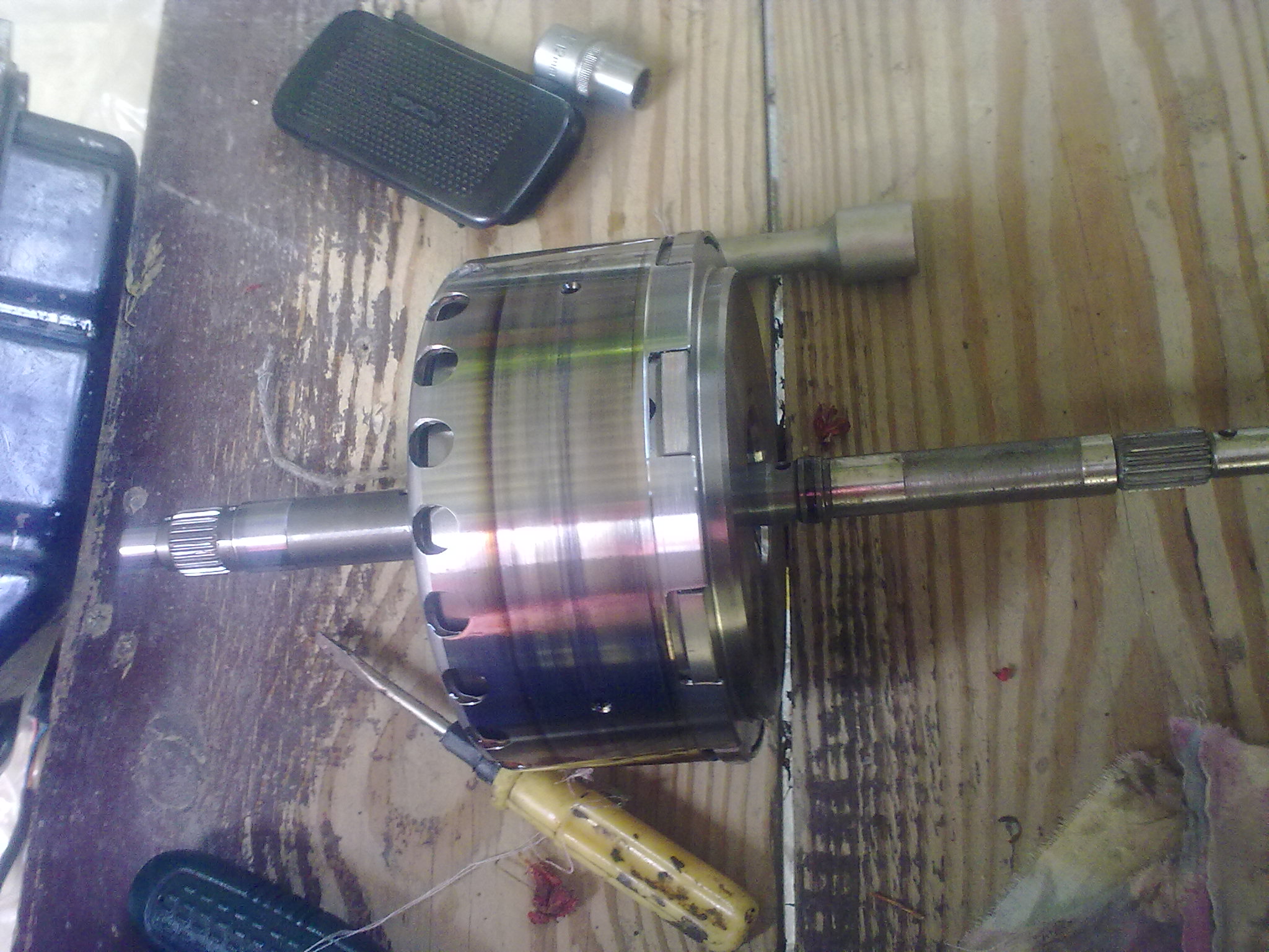

ВОБЩЕ ИЗНАЧАЛЬНО БЫЛ ЛЕГКИЙ царапающий звук, затем исчезла задняя передача, потом перешла в аварийный режим, осталась только 3 передача и звук стал более слышен. Банальная промывка и замена масла сняли аварийный режим но задняя передача так и не появилась, зато появились сильные толчки во время переключения. фотки выложу вечером.

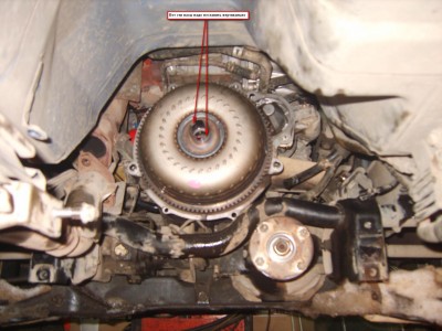

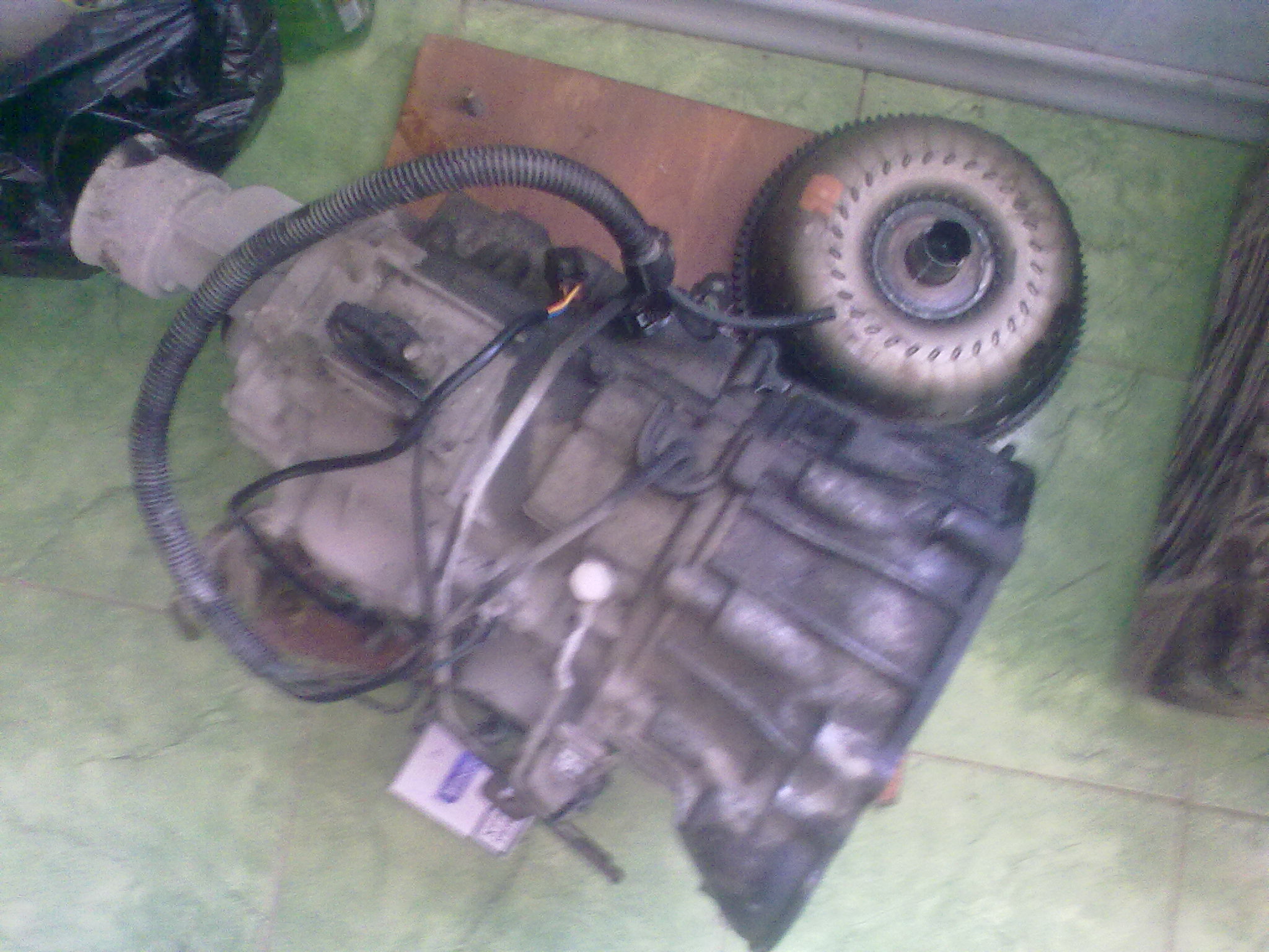

снятая коробка v4a12 весит 36 кг. и потрачено 5 часов работы, снял самостоятельно

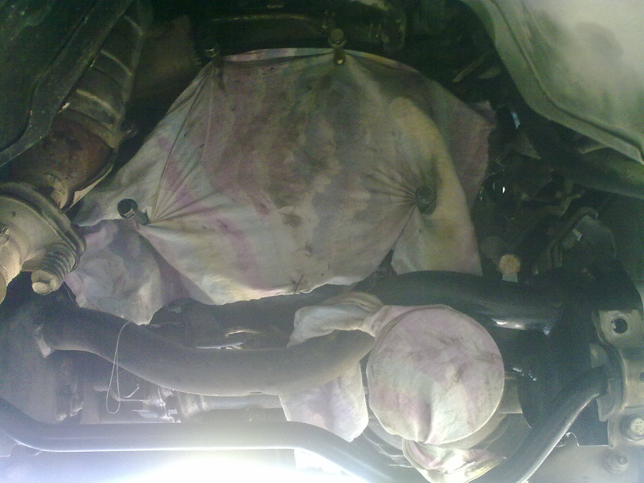

жип подготовлен для двухнедельного стояния в ожидании запчастей

Re: автомат Миника ... беда-беда-огорчение

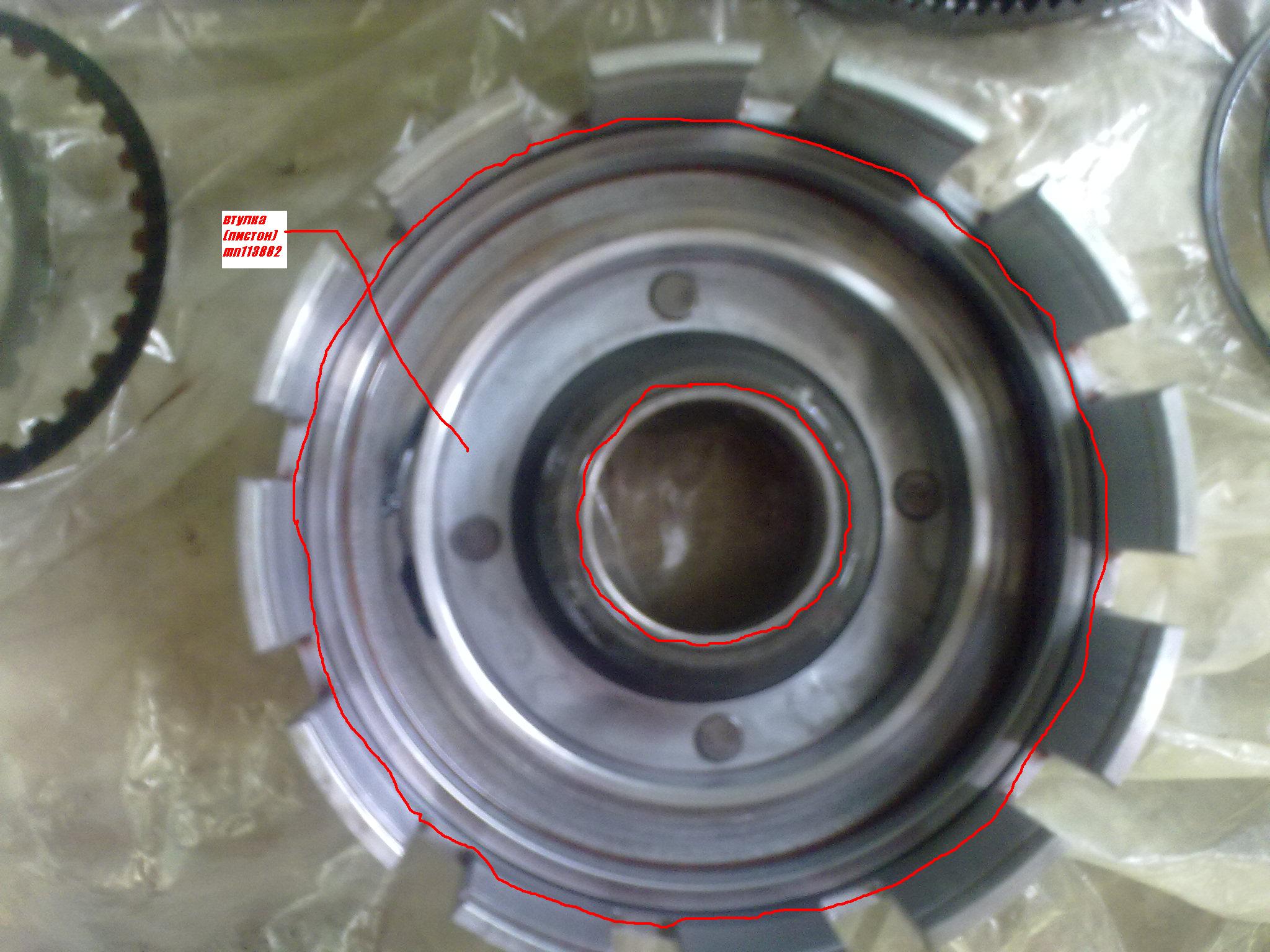

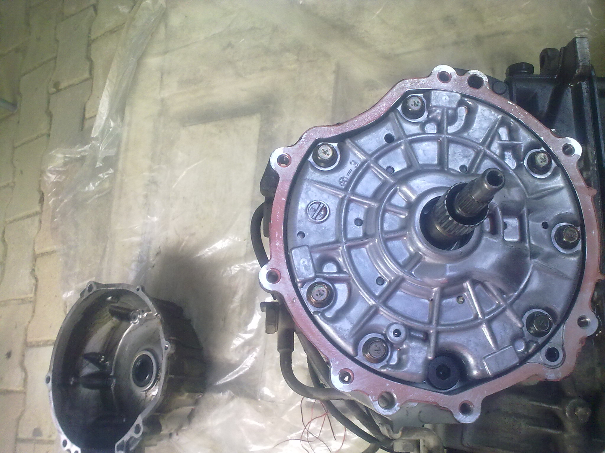

расположились фотки в обратной последовательности, - извините

sarkady, спасибо за фотографии !

Отвечу, хоть и с опозданием. Задело - не понятна причина такого раздражения!sasarsy писал(а):Не могу промолчать, уж извините....
1.Ищется причина, по которой всё съедено-сломаноsanek_166 писал(а):но все фрикционные диски съедены, железные (между которыми стоят фрикционные) перегреты (сизый вид) и сама корзина, в которой это все собирается тоже сломана.
2. http://www.pajero4x4.ru/bbs/phpBB2/down ... =35672&t=1
АКПП снимается ВМЕСТЕ с гидротрансформатором. Про зубцы вертикально-х..ета. Бабу ставьте вертикально. А ГТР надо ставить в колокол АКПП ДО её установки.кузовщик писал(а):Гидротрансформатор на трех болтах, есть лючок.
1. О причине съеденых дисков и сломанной корзины очень хорошо написал Кузовщик на 21-й странице этой ветки. Спасибо ему! У меня это кольцо было деформировано и я на него и грешил, но не выносил вердикт, т.к. не мастер-механик и и мог ошибаться.
2. Про зубцы мне также подсказал мастер по автоматам и очень вовремя. Согласен с Вами, гидротрансформатр ставится на коробку, а потом прикручивается через лючок к двигателю. Однако, если выставить прорези ГТР вертикально и зубцы на автомате тоже, то при установке они остаются целыми! Проверил лично, об этом и написал. Может на других машинах обязательно ГТР так ставить, а здесь прокатывает с меньшими усилиями. Не пойму, причём здесь "х..ета" и "бабу ставьте вертикально"?
