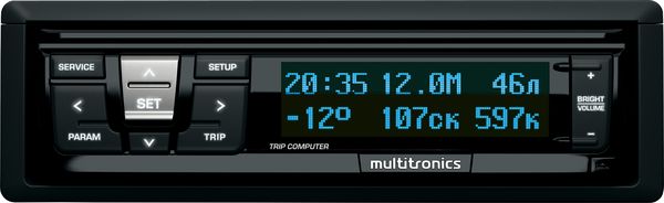

А вот такой девайс никто не пробовал внедрить:
Вот тут сайт этой фирмы http://www.multitronics.ru/ Сегодня общался с ними по телефону, точно сказать не могут будет работать или нет. Просили подъехать, тогда скажут точно. Может завтра съезжу.
А кто-нибудь знает, какой у нас протокол диагностики?

Сегодня съездил к ним на фирму для тестирования. Все работает, можно покупать.Андрей В. писал(а):А вот такой девайс никто не пробовал внедрить:
Единственное что напрягает, это то, что для его работы авто должен находиться в режиме диагностики. При этом постоянно мигает лампочка ABS. Но они сказали, что при движении авто она гаснет. Из всего диагностического разъема, задествован только вывод №7 и №1 соединяется с массой. Но все параметры показывает.
Вот такие пироги. Будем думать.

А не check engine?Андрей В. писал(а):постоянно мигает лампочка ABS

Нет, именно ABS. Сheck engine мигает сначала, когда контакт №1 замыкаешь на массу, потом гаснет. А ABS продолжает мигать.

Это замечательно. У меня все равно ABS отключена, и лампочка вынута.Андрей В. писал(а):Нет, именно ABS
Хотя у меня 93 год... Может по-другому будет.

Могу Вас обрадывать уважаемый. Сегодня битых три часа подключали RI-500 у официальных диллеров к машине, так и не чего не вышло. Я даже купил его вначале ))) У меня праворукая, ноябрь 1993 года выпуска, и колодка стоит уже 16 контактная. А к 12 контактной подходит всего один провод?????? Вообщем задница.
Дай Бог тебе повезет!

Я бы не стал рисковать с такой диагностилкой. АБС моргает, значит находится в режиме диагностики. Везде пишут, что нельзя АБС диагностировать в момент движения, ибо она может не сработать или сработать не так!Андрей В. писал(а):Единственное что напрягает, это то, что для его работы авто должен находиться в режиме диагностики. При этом постоянно мигает лампочка ABS
