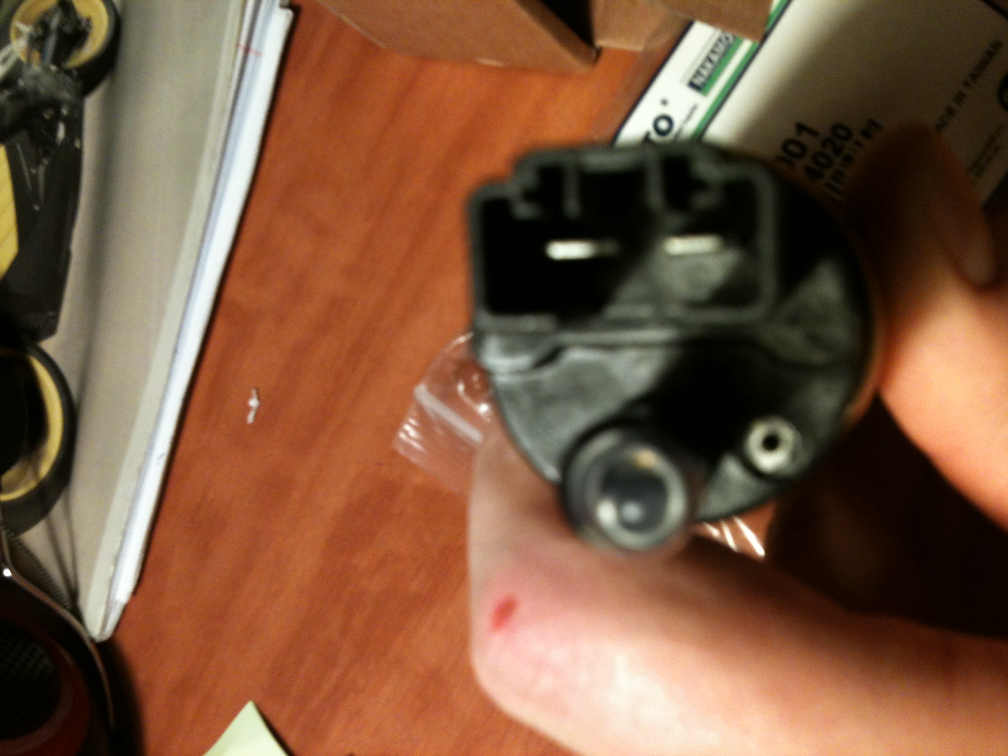

<Вавил> писал(а): Пришол сегодня сей насос... Вроде всё нормально всё в комплекте - внушает доверия... Но в бумажках ни одной тактикотехнической характеристики ... как кот в мешке!
Ну и как поведение машины?! Хорошо тянет?! Ждем подробного рассказа, как данный насос

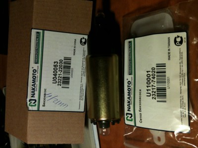

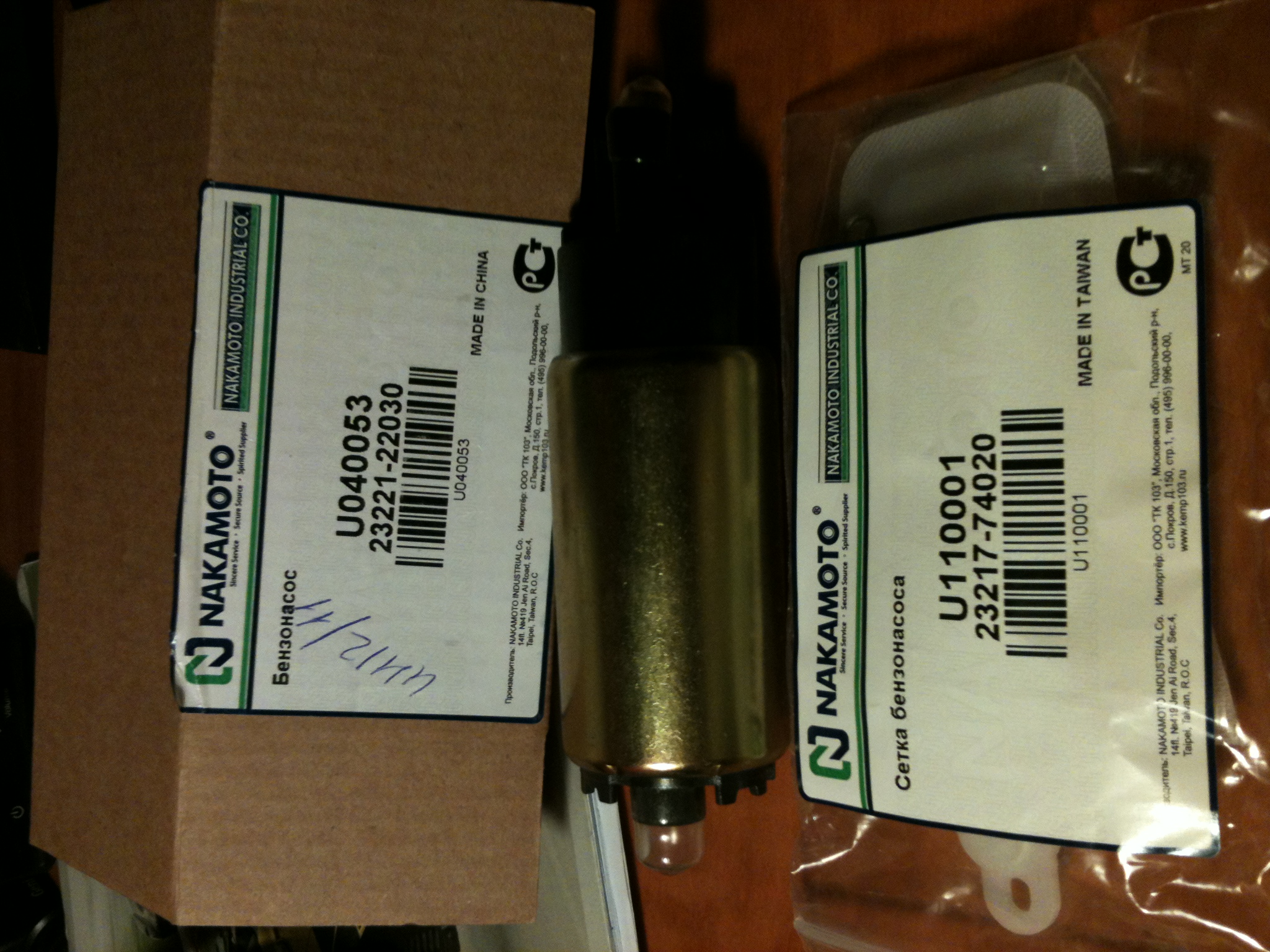

31111-25000 - вот это номер мне выдал Джипавтоклондайк на замену, автокэмп выдал NAKAMOTO HY 31123-25000 разница в цене в два раза, че брать?
склоняюсь к накамото...

посмотрел бош-сделано в России, что то не понравился, взял накамото, правда китай, но вроде бы сделан не плохо, вот он какой:
по параметрам вроде бы 3,8 атм, производительность 105 л/ч, почему вроде бы не нашли точное описание, т.е. в инете так, а самой бумажки нет.
в примечании замен стоят номера и митсу тоже:
MITSUBISHI AW334174
MITSUBISHI AW347058
MITSUBISHI MB503446
верхний номер к П2 подходит 6G72
MITSUBISHI AW334174
MITSUBISHI AW347058
MITSUBISHI MB503446
