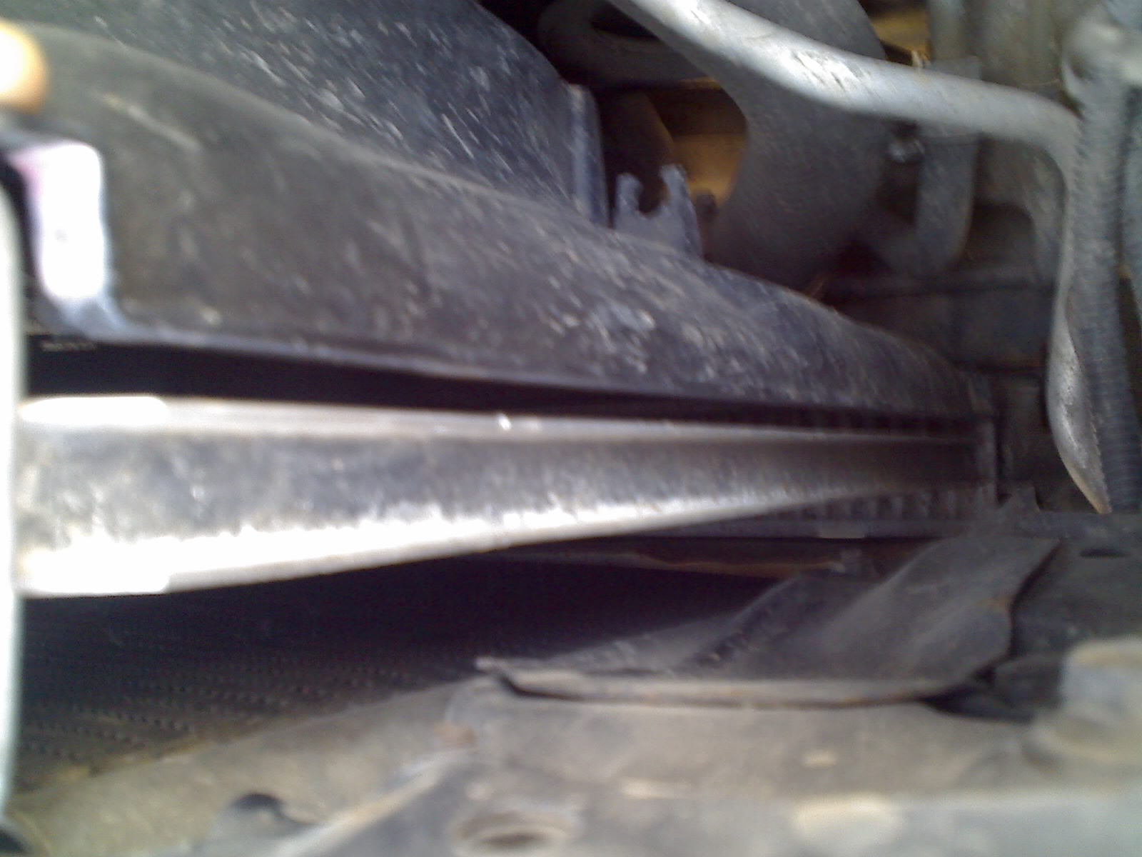

история по поводу греется...
у знакомого монтеро спорт 3.5л... прошлым летом температура скакала с вкл кондеем.
что он сделал: между радиатором и передней окантовкой радиатора(смотреть спереди) был поролон... местами покоцаеый. щель там довольно приличная. при заведённом двигле в эту щель прилично сифонило - т.е. поток уходил в бок от радиатора. он эту щель заделал "калбасой"-уплотнителем.
летом посмотрим эффект...

я про это говорил... на фото видно... в стоке зазор меньше и поролоном заткнуто...<Вавил> писал(а):Такая интересная вещь вчера обнаружилась:

1. Всяко бывает. Бывают те, кто постоянно дрожит над авто, вот и заливал хороший антифриз. А хороший не должен отложения образовывать.a.l.i. писал(а):Да,это я назвал шампунью ЛиквиМолевскую промывку которая предназначена для мойки радиатора изнутри. Машине Хонда ЦРВ было больше 10ти лет,при смене антифриза на другую марку залили эту промывкус дист.водой ,нагрели двиг до рабочей температуры,сливали такую-же самую по цвету (чистую)но она пенилась как шампунь. Или двигатель был очень чистый,или она ничго не помогла,но радиатор был поставлен новый, а за 10 лет в водяной рубашке что ничего не отложилось?,что-то не верится или верится с трудом,но факт остался фактом.
2. Если старый радиатор на помойку то ножовкой его и визуально осмотреть. Вообще читал что если система забита кальцием то и на трубках ОН сидит. Следовательно можно посмотреть еще трубки.
kyzya11 писал(а):<Вавил>
есть уверенность что неоригинал ниссен будет нормальным?
Ну судя по чертежам на EXIST.ru = 25мм
Ну а раз так то по идее площадь поверхности увеличится на 67%. Это очень значимо. Плюс ко всему чистый радиатор - холодный радиатор.
