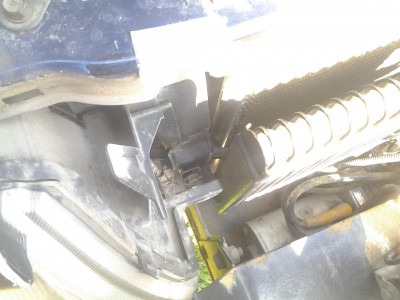

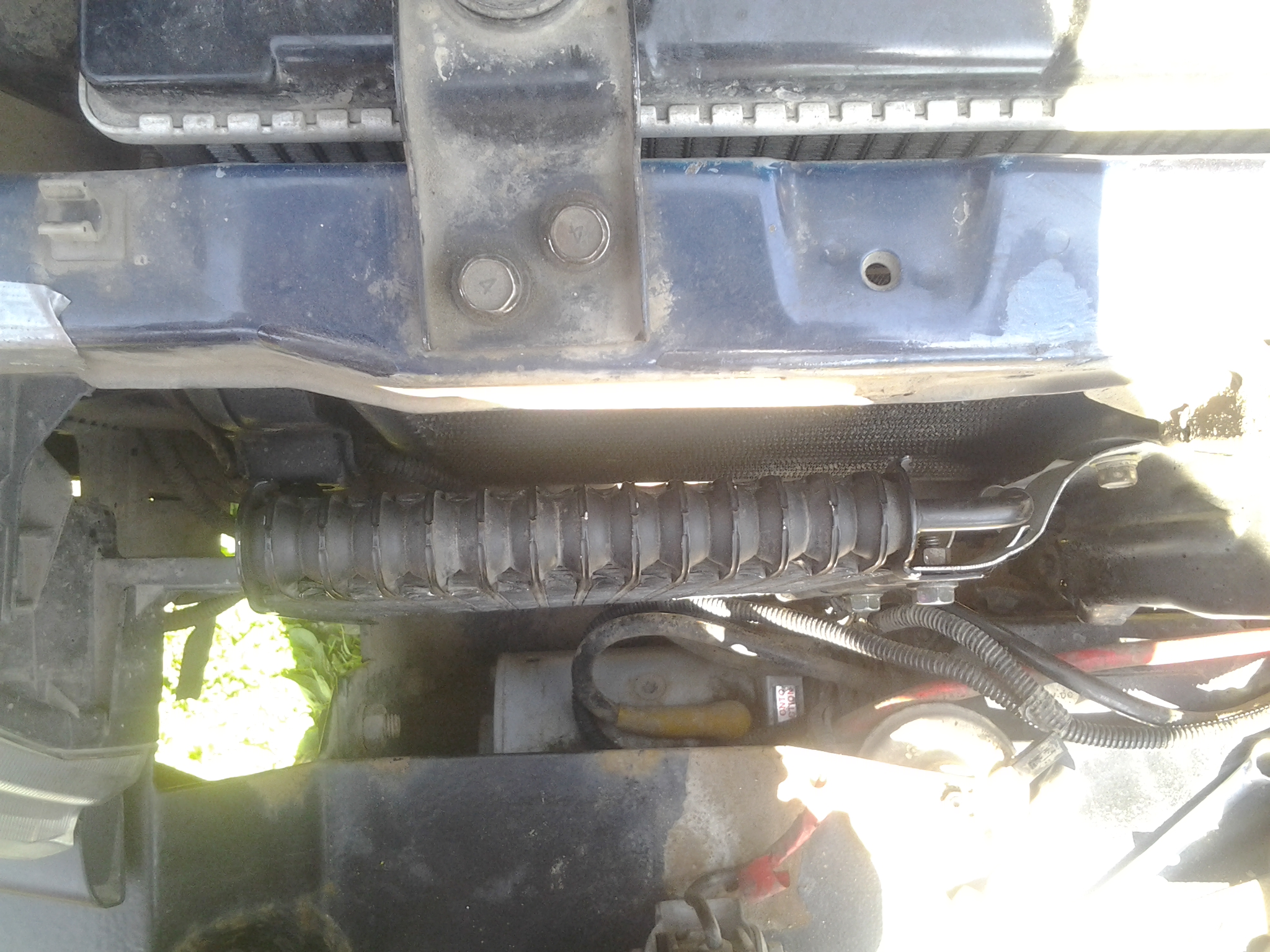

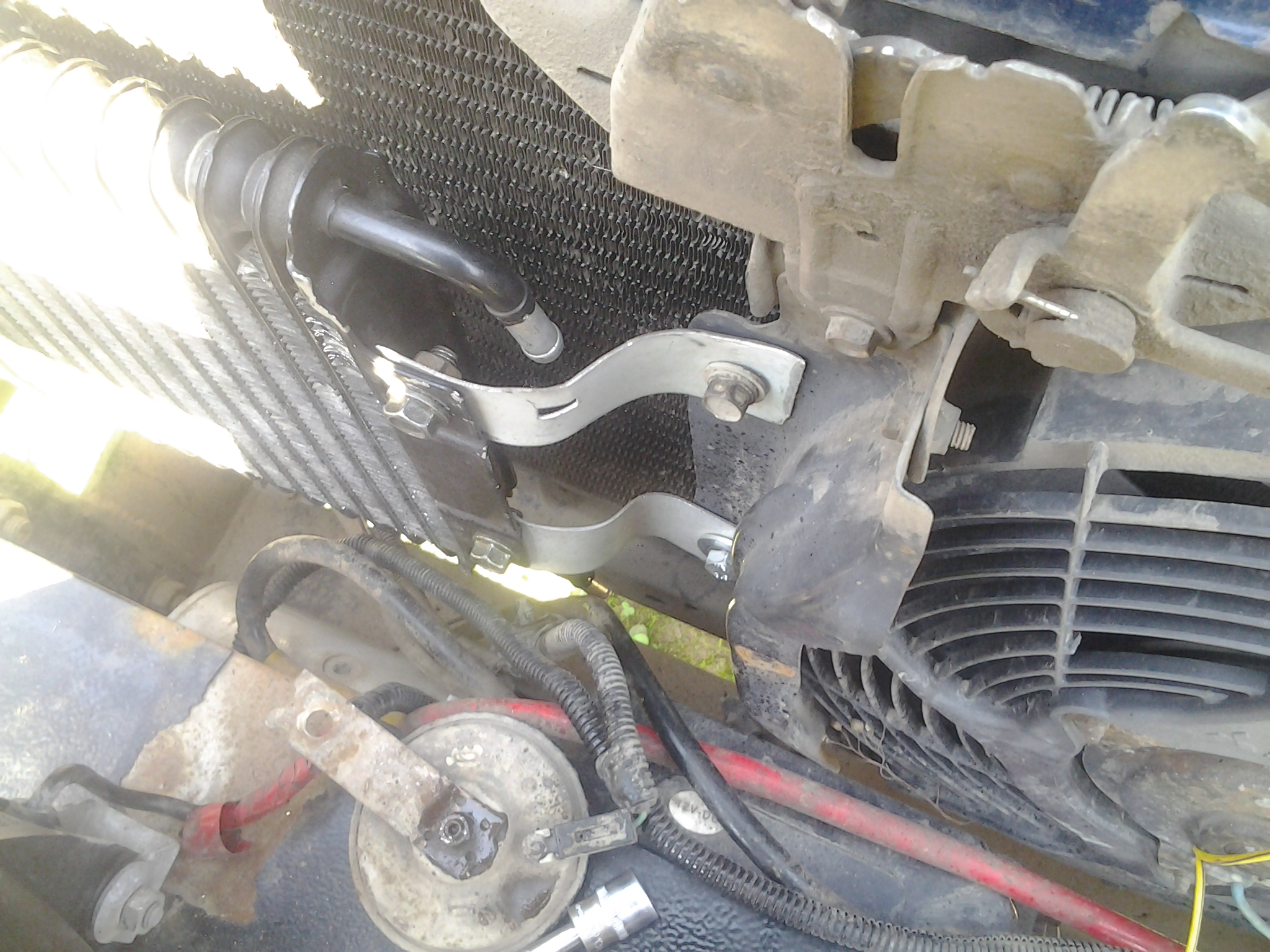

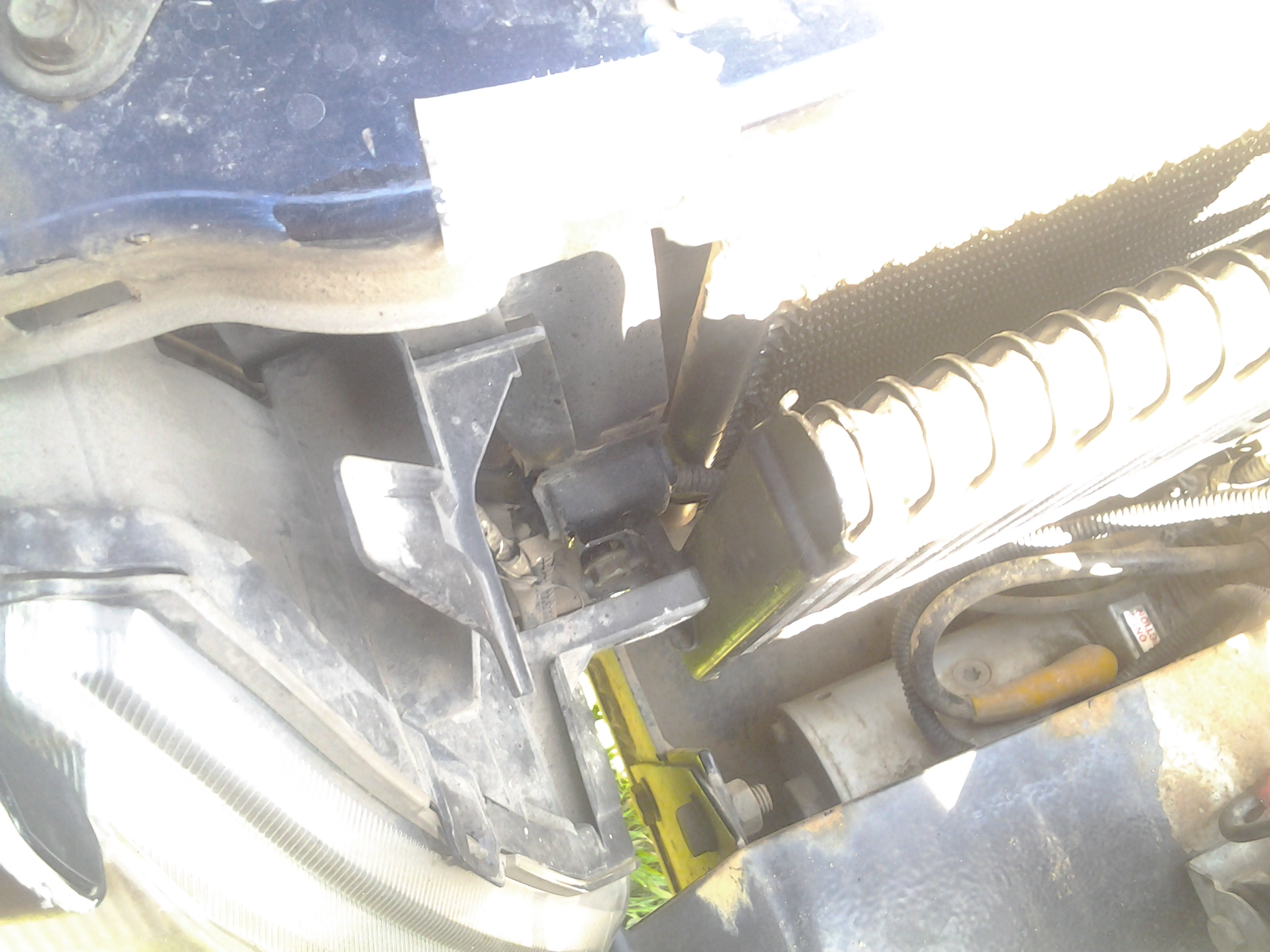

итак поставил. от паджеро 3. выходы на разную сторону. сделал крепления через дистанционные втулки,чтоб не близко к радиатору кондиционера было. подключился как Вавил писал. сначало основной,после левый по ходу движения выход на доп радиатор в верхний вход. после из нижнего на коробку.
