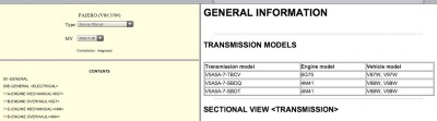

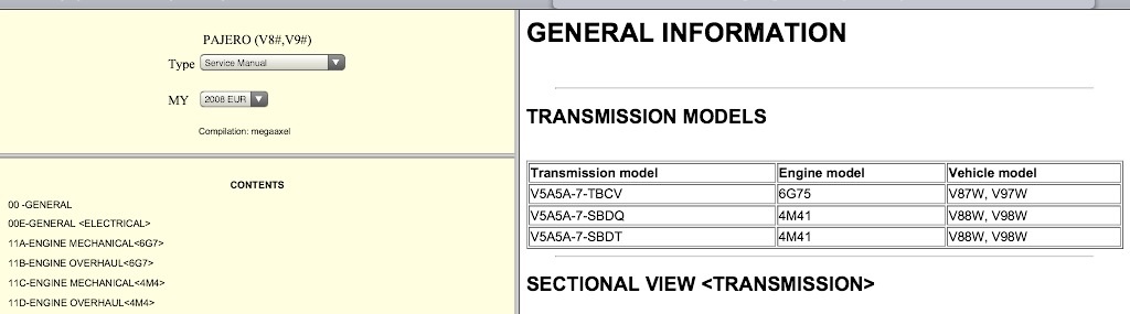

Здравствуйте,господа.Покажите, старому-неразумному, где заливная пробка V5AWF.Пора менять жижу,а АКПП залита чернотой при обработке кузова.Пожалуйста,подробнее,как для дураков!Благодарю. ЖЭФ
olegro
Сообщения: 2445
Двигатель:: 4М41 200лс
Мой автомобиль(и):: Pajero IV
Откуда: Красноярск
Откуда: Красноярск
Благодарил (а): 158 раз
Поблагодарили: 290 раз
Re: Жидкость для АКПП V5AWF - ВАЖНО!
Сообщение olegro »
У Вас в подписи указан 2008г. Вы уверены, что у Вас коробка WF?
