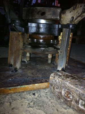

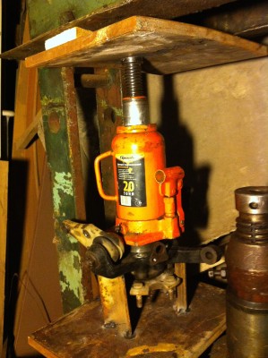

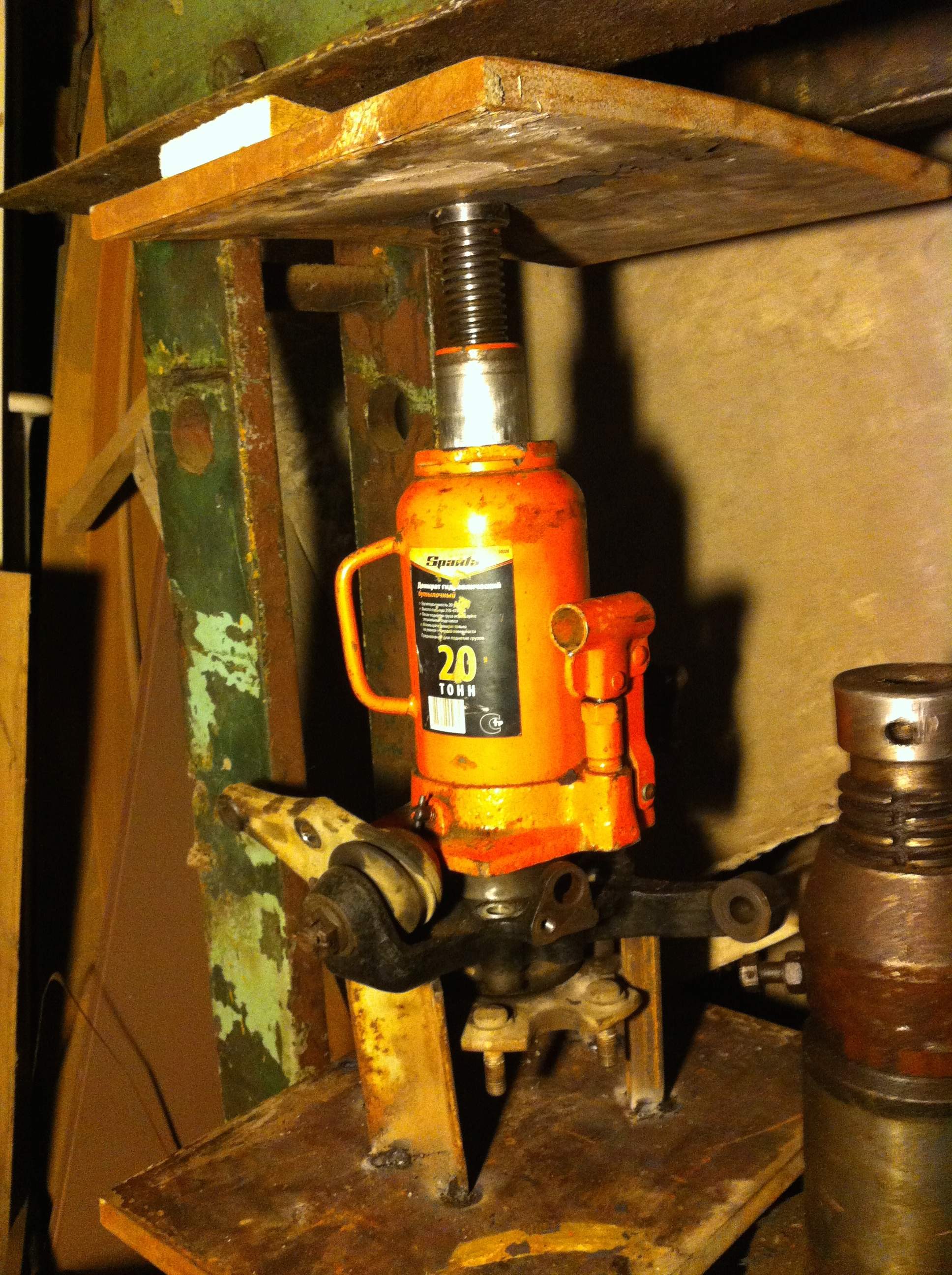

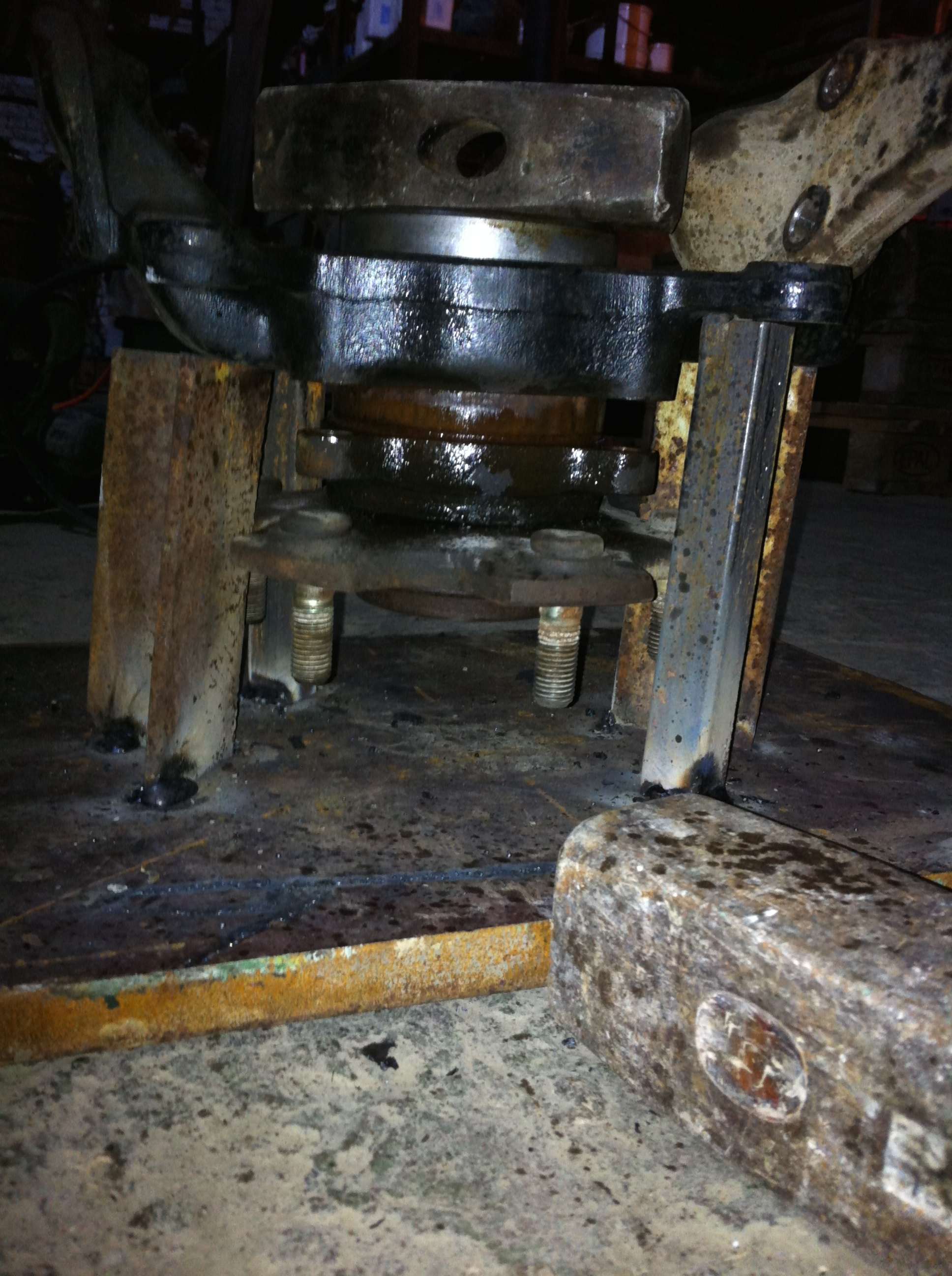

Неравная борьба по выпрессовке ступичного узла. Было придумано элементарное приспособление для установки цапфы в горизонт. Домкрат 20 тонн не помог. Был опробован домкрат 30 тонн, тоже не помог. Нахрапом насухую не пошло. Залил ВДухой на часик, потом Машка 5кг сделала своё дело, на десятом ударе ступица тронулась, еще через десять ударов вышла. Использовал подшипник старый чуть меньшего диаметра, на него сверху молоток плашмя, по нему п__дил. П__дил синоним выражения "сильно бил".
