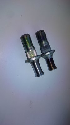

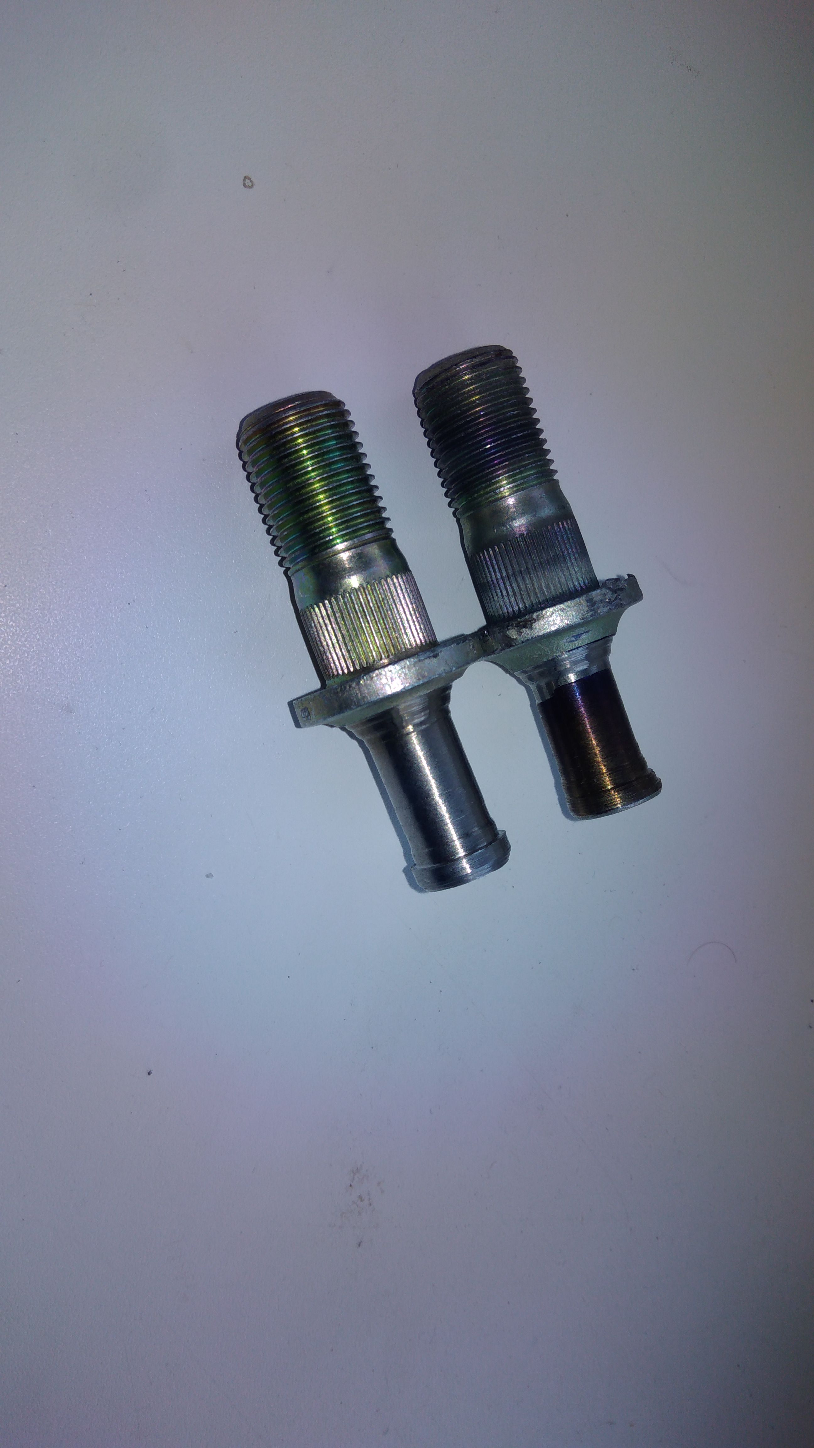

Неспокойненько мне всё же с узкими штуцерами, да и ползунок уже показывает, что фильтр того...
Выточил у токаря новые штуцеры под шланг 12 мм.
Завтра инсталлирую.
Завтра инсталлирую.

У меня в Stanadyne хз чо внутри.
На новых 8 мм штуцерах ТНВД перестал трещать и индикатор засорения фильтров сильно уехал назад.

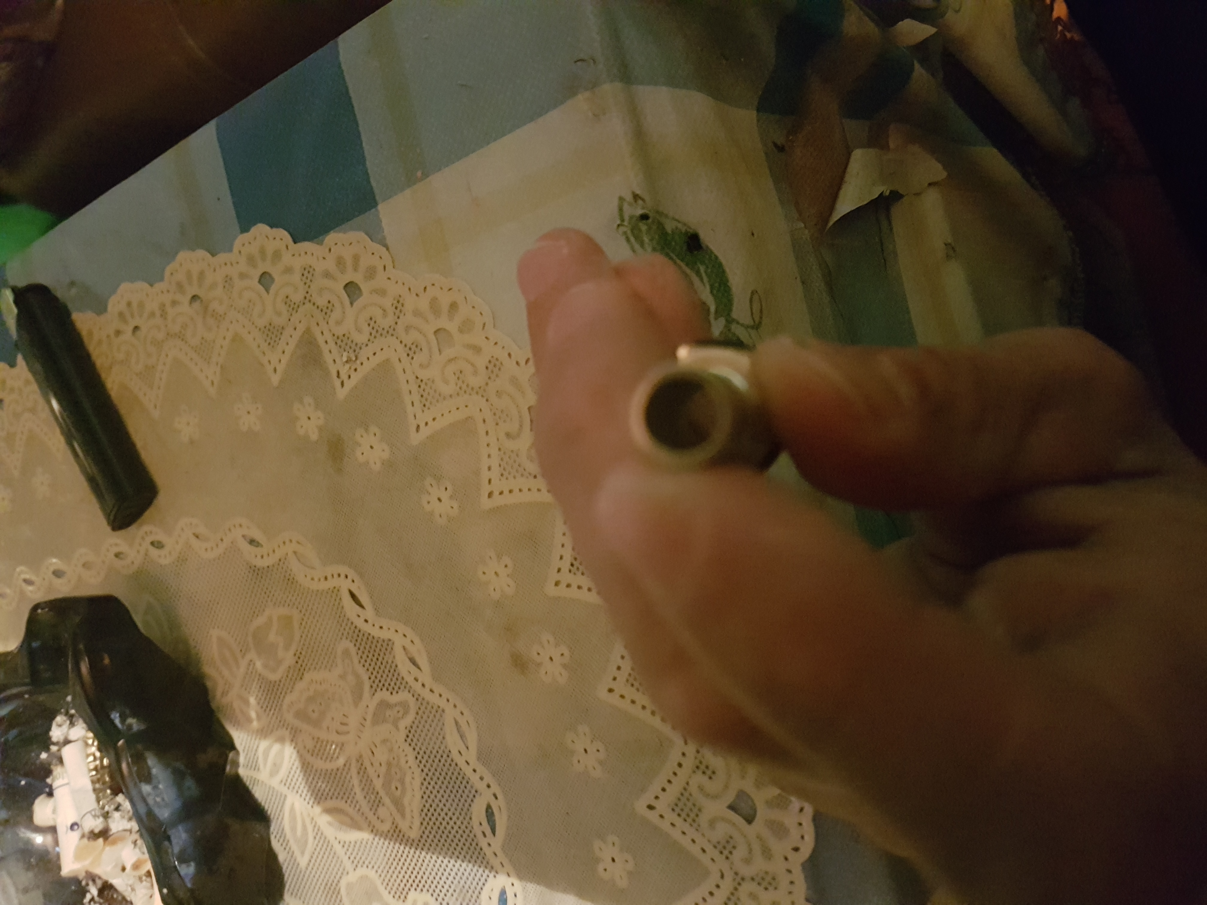

Представитель сепара вот такие продал по 1000 руб за штуку. Внутренний 7.5 внешний 10. Может по идее при таких штуцера будет создаваться та самая центрифуга? Как думаете?

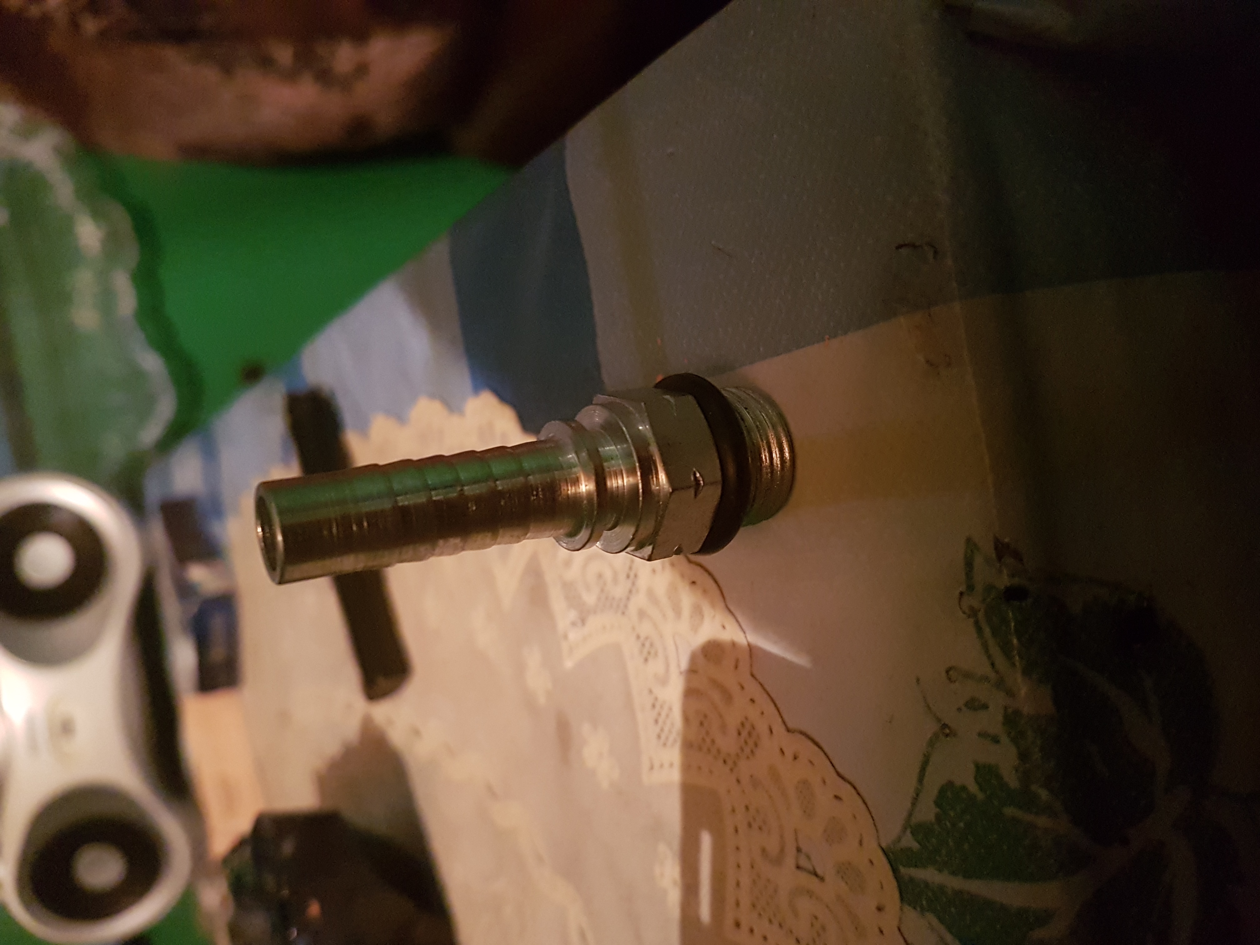

Ни х... себе!!!genik1985 писал(а):Представитель сепара вот такие продал по 1000 руб за штуку. Внутренний 7.5 внешний 10. Может по идее при таких штуцера будет создаваться та самая центрифуга? Как думаете?
В магазине латунные штуцера, подходящие на Сепар, под наш шланг 12 мм, стОят 95 рублей!

Реально меняет!Серега66 писал(а):Вы действительно думаете что диаметр что то меняет.если зимой прихватит то ничего не поможет ну проедешь на 5км больше и всё
У меня до замены штуцеров на Сепаре с 10 на 12 мм постоянно на трассе (ну или когда долго разгоняюсь в режиме почти "тапка в пол") загорался "Чек".
После установки штуцеров большего диаметра - ни разу!.
