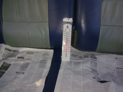

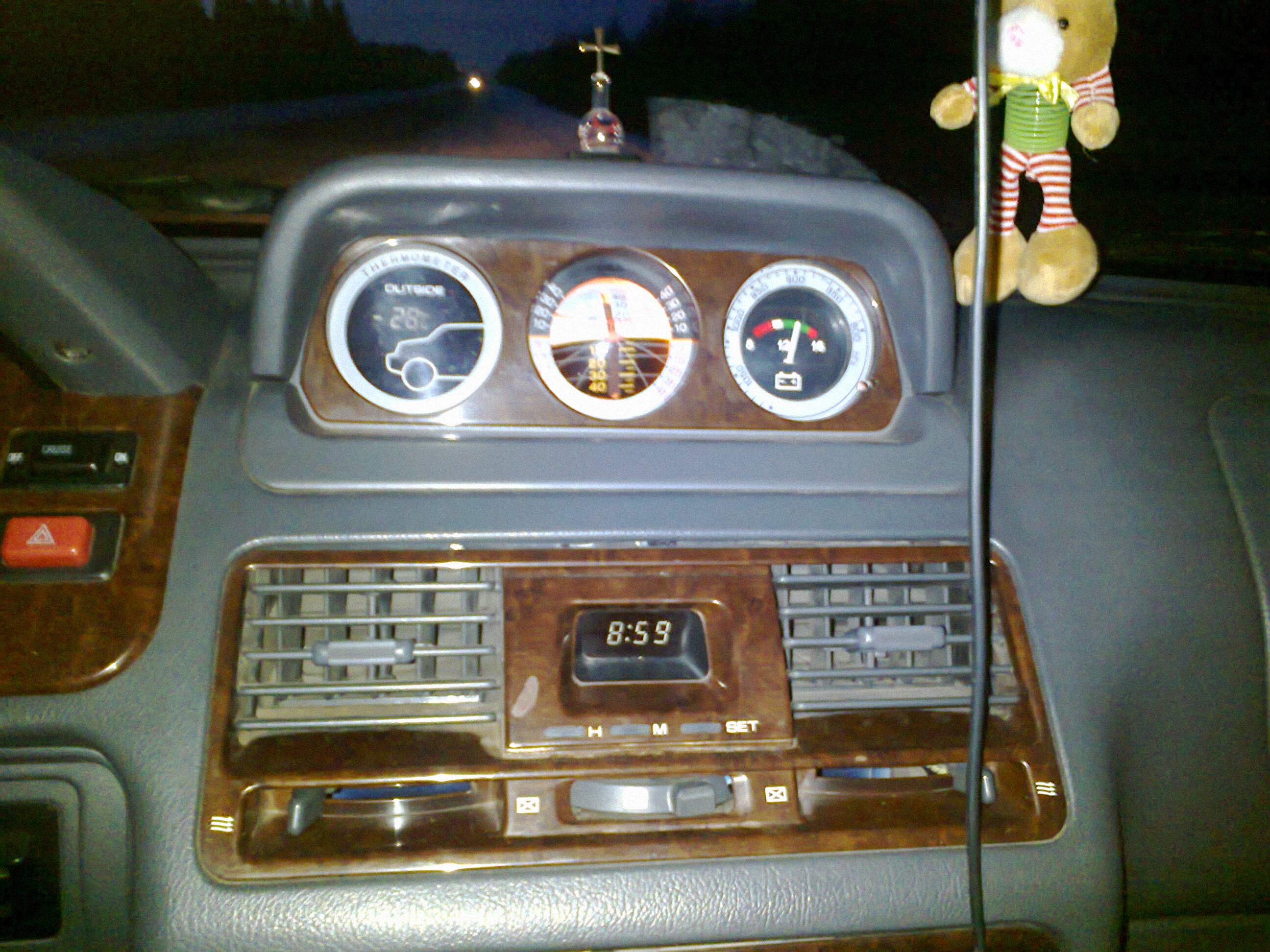

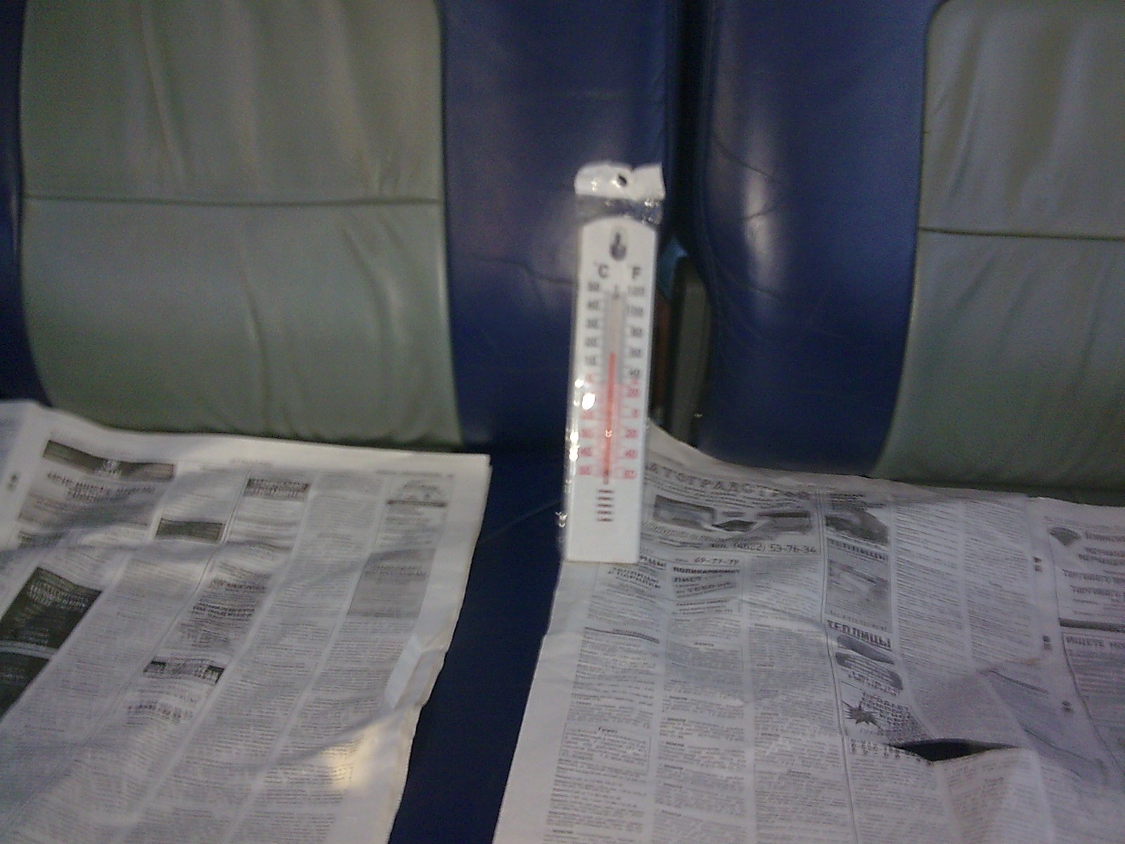

Кто то писал что салон прогрел до 38 градусов.Нагреть панель где датчик салонный стоит и салон это две большие разницы.Градусник положите на заднее сиденье.Летом когда на улице плюс 30 в трусах жарко.Не пугайте людей а то начнут костры в салоне жечь .Мерял сегодня,на улице было от -27(в гараже) когда заводил, до -24 когда на улице солнце выглянуло.Кстати у меня автомобильный термометр с уличными показывает одно и тоже,плюс минус 1градус.С утра у всех соседей первое дело градусник посмотреть.Температура в салоне на фото примерно через час,ездил просто взад вперед по деревне.А по трассе день назад. Про заслонки.После заводки лучше забор с улицы закрыть и открыть когда поедешь.Главное положение всё в ноги,я всегда так езжу,если народу в салоне много тогда в ноги и на стекло.Почему-законов физики ни кто не отменял тепло все равно вверх поднимется,на холодном стекле снег не тает и оно не загрязняется,тоже самое с задним стеклом,если вы включили подогрев то засранное стекло вам обеспечено.Все выше перечисленное относится в основном к машине стоявшей в гараже,тоесть снег с неё счищать не надо.Ну и езжу я с таким алгоритмом не первый год.
