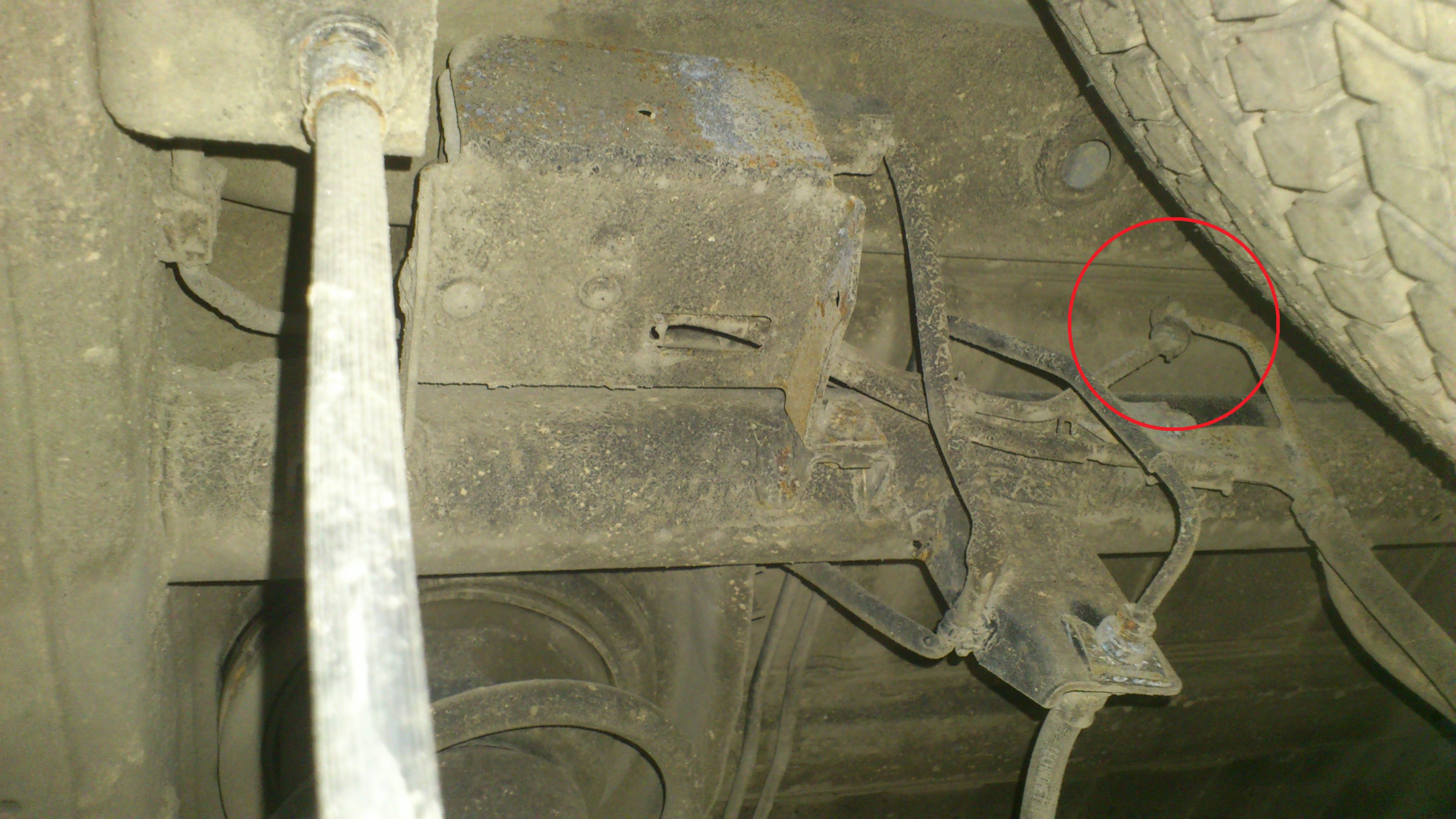

Оно ещё плохо включается когда эти самые колпачки г-ном облепляются и замерзают или высыхают. На мойке керхером их мойте и всё будет ОК!
Где они находятся? А то че-то БЗД перестала включатся... Лампочка моргает, АБС и прочее отключается, но моргать так и не перестает... И ждал, и двигался туда-сюда по чуть чуть.. Моргает и все.. :(
sn1

Pingvinych писал(а): Где они находятся? А то че-то БЗД перестала включатся... Лампочка моргает, АБС и прочее отключается, но моргать так и не перестает... И ждал, и двигался туда-сюда по чуть чуть.. Моргает и все.. :(
Вот они в красном круге
