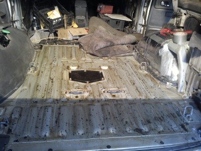

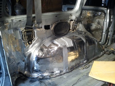

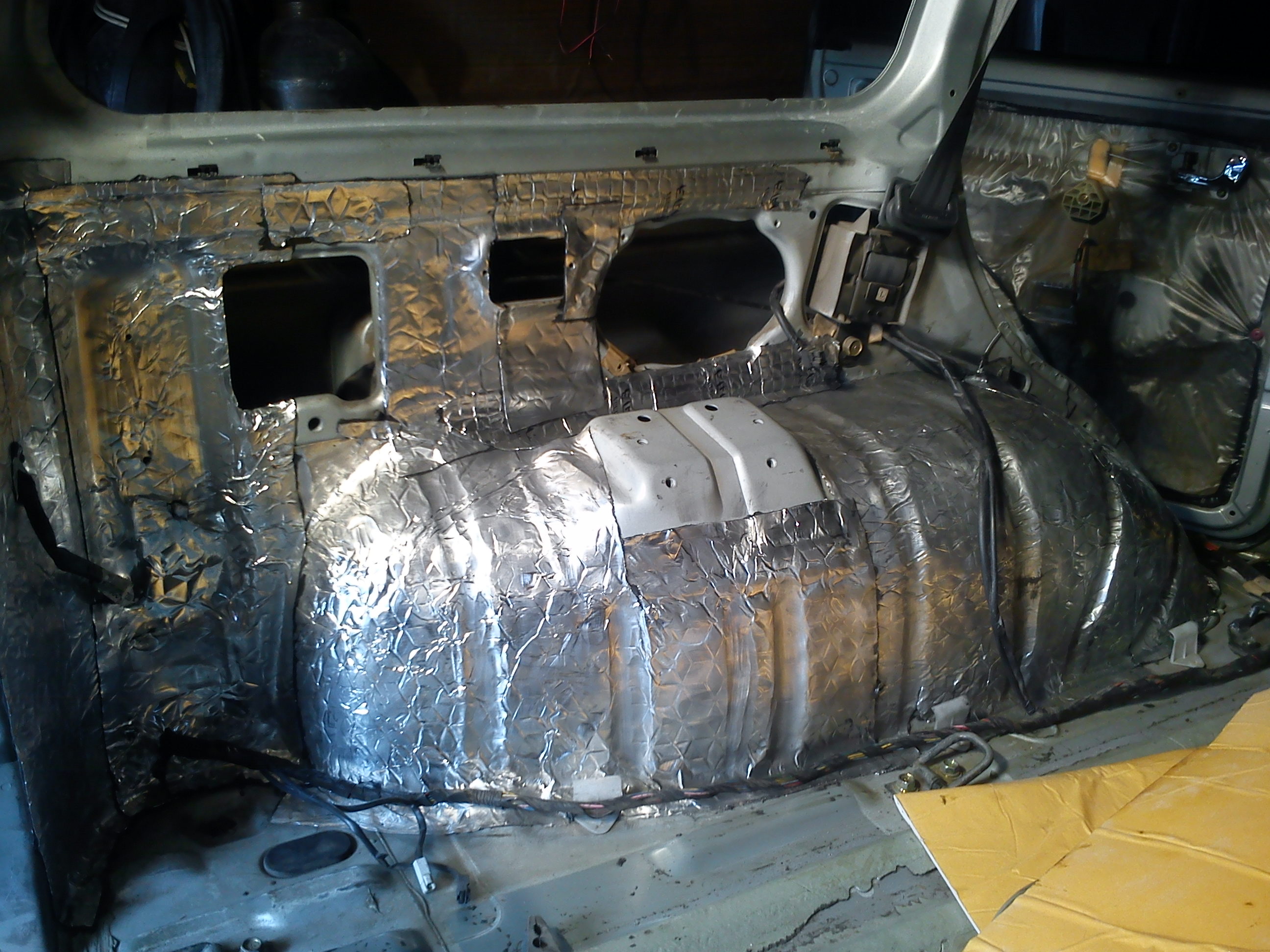

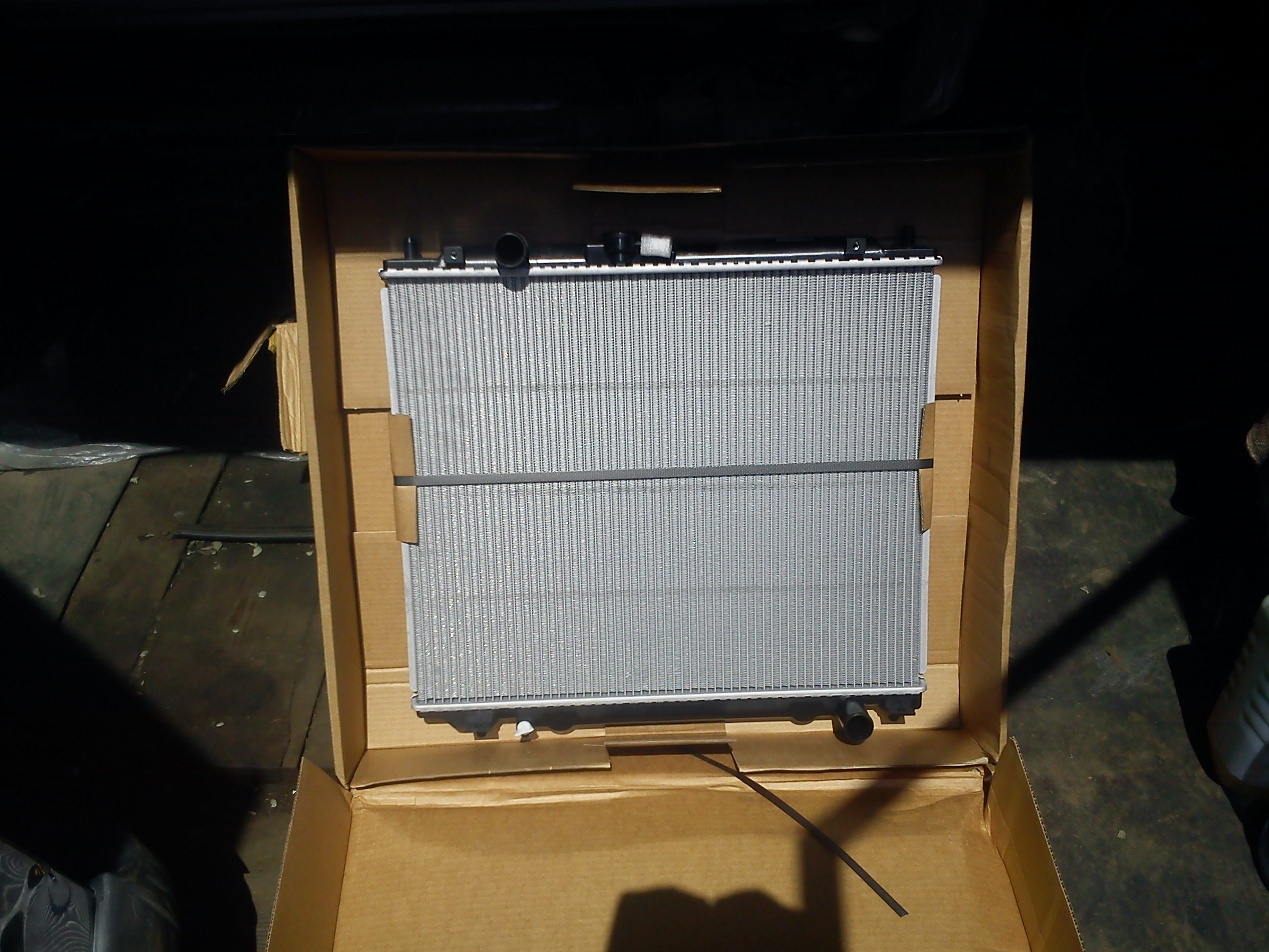

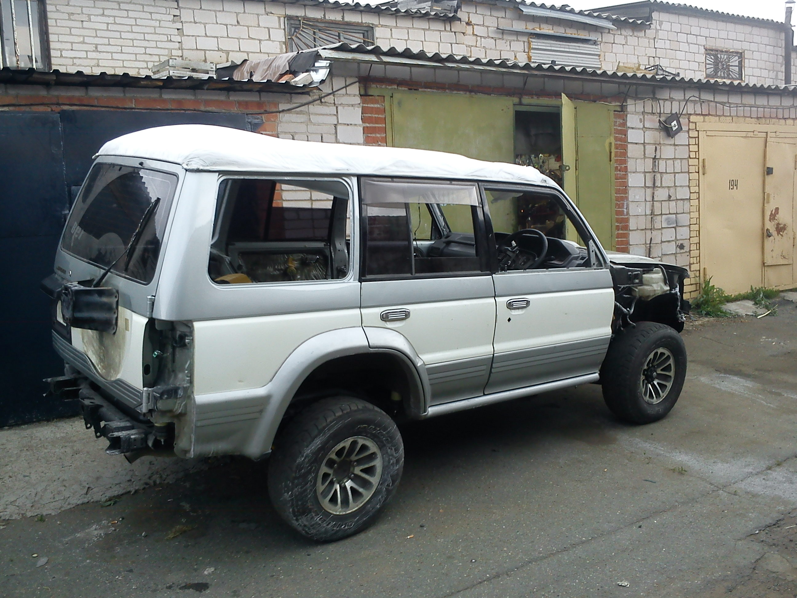

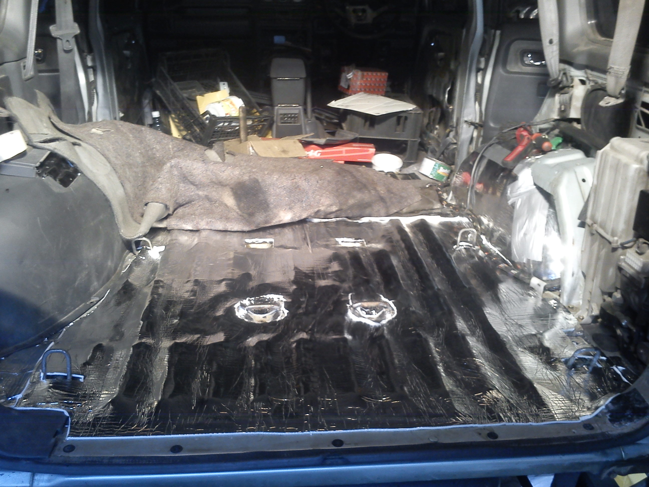

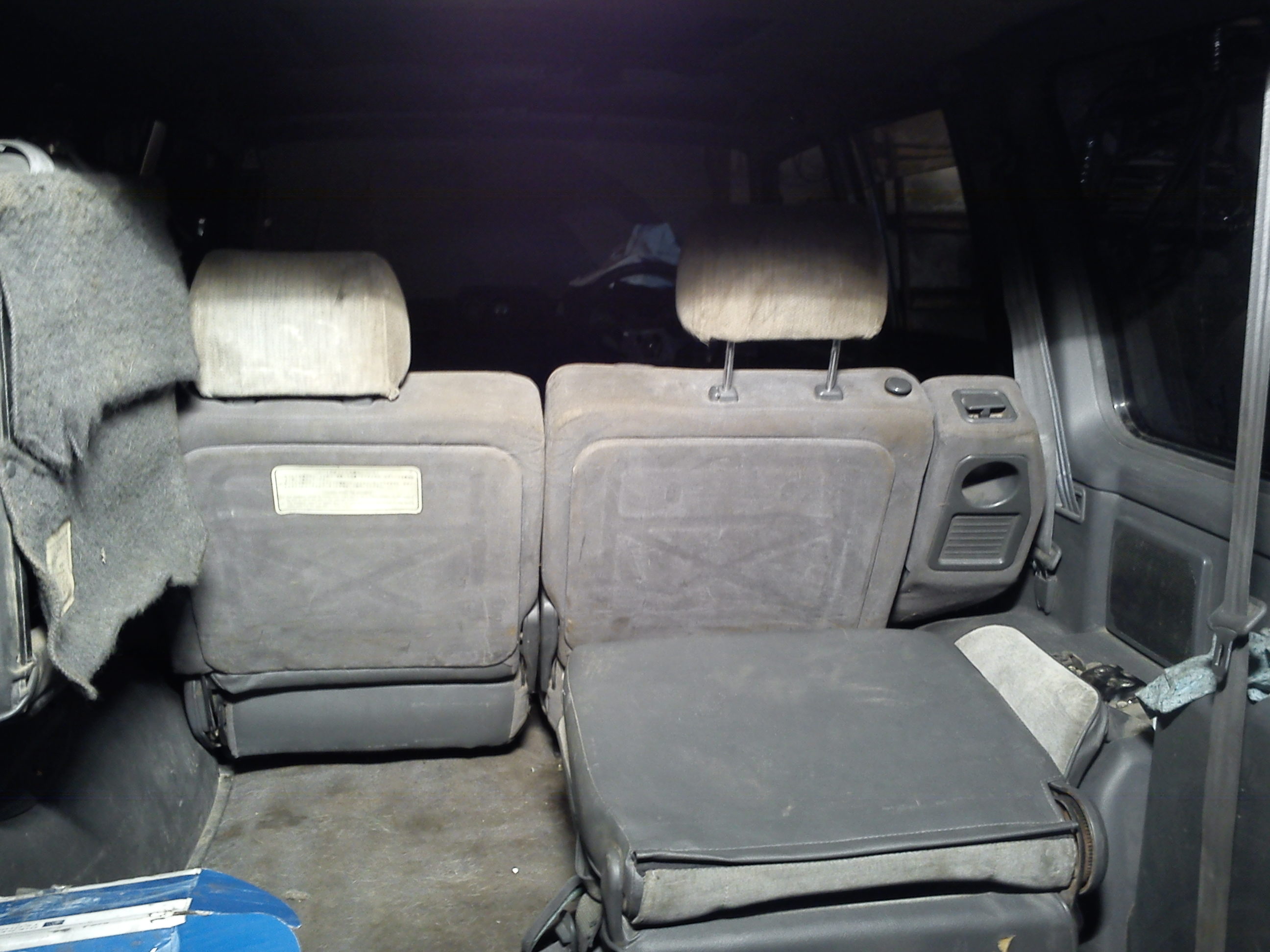

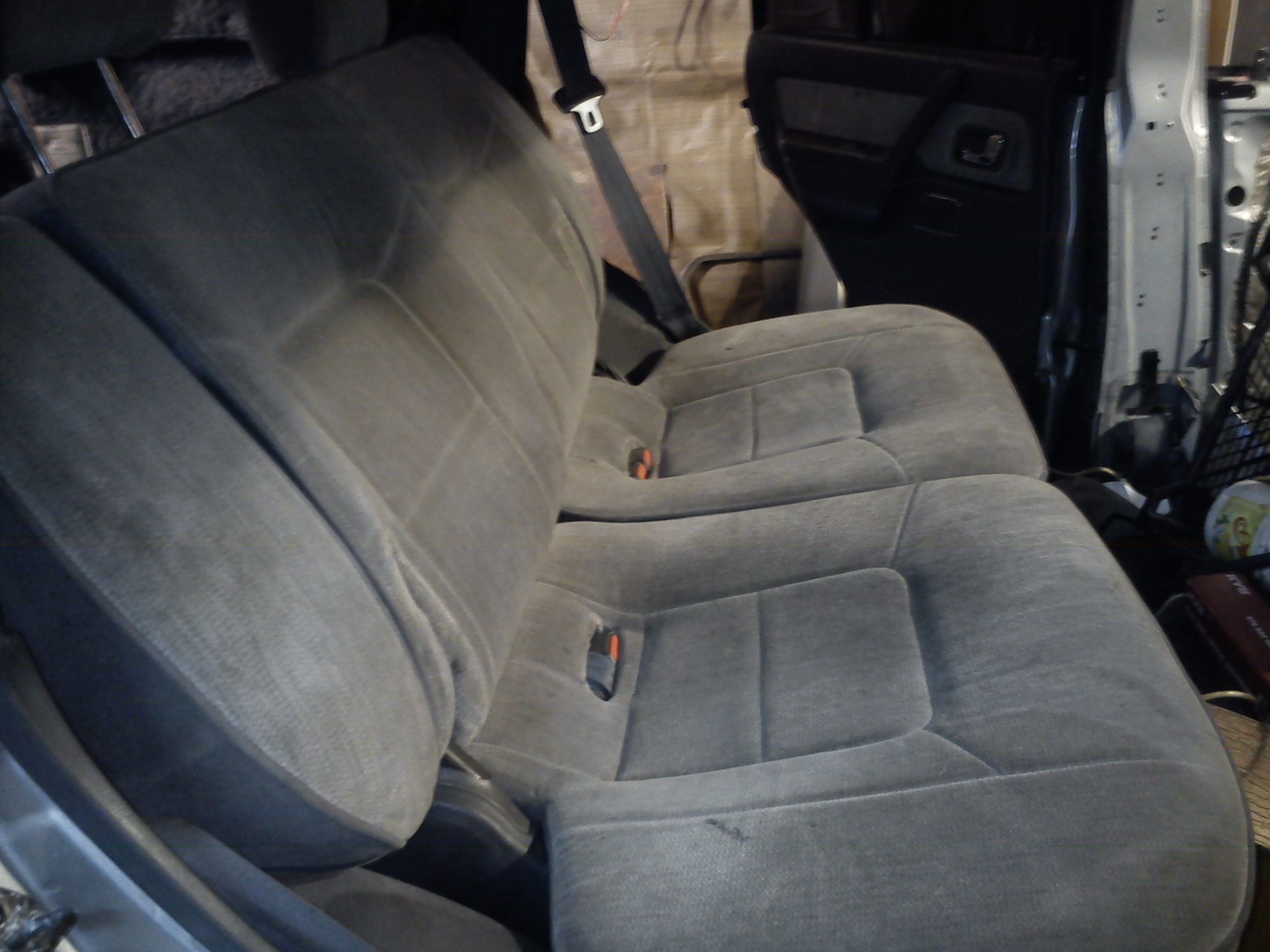

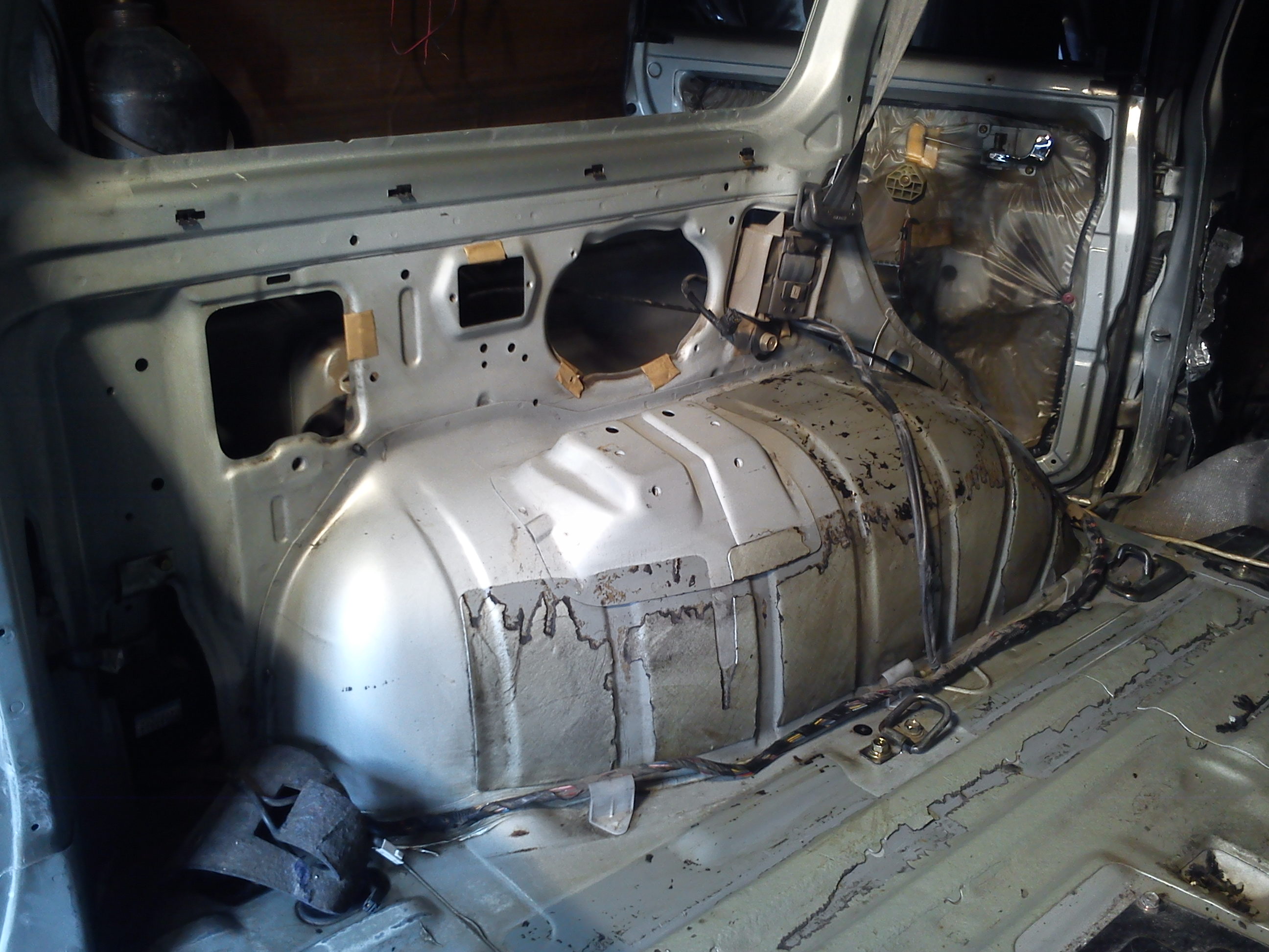

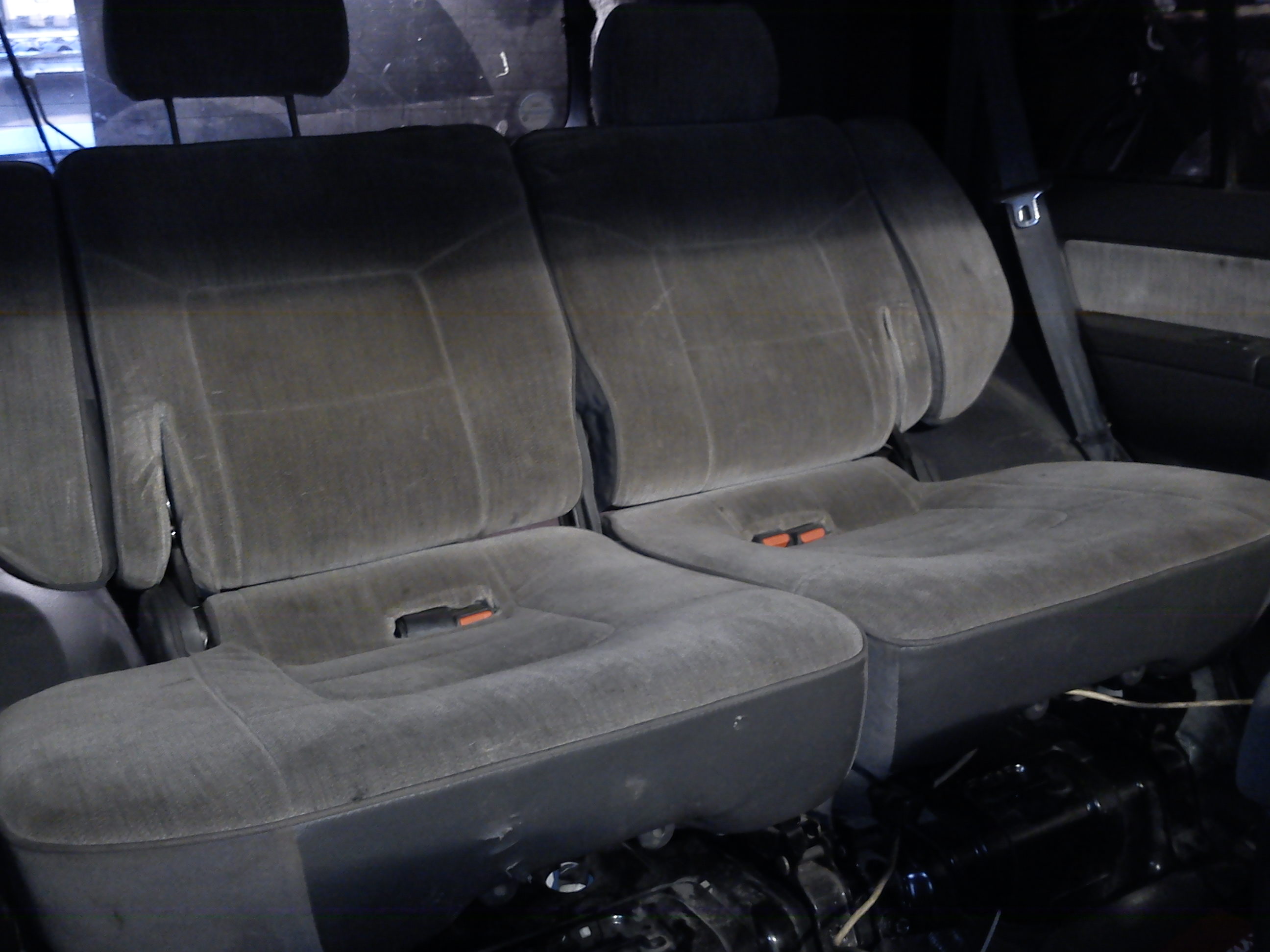

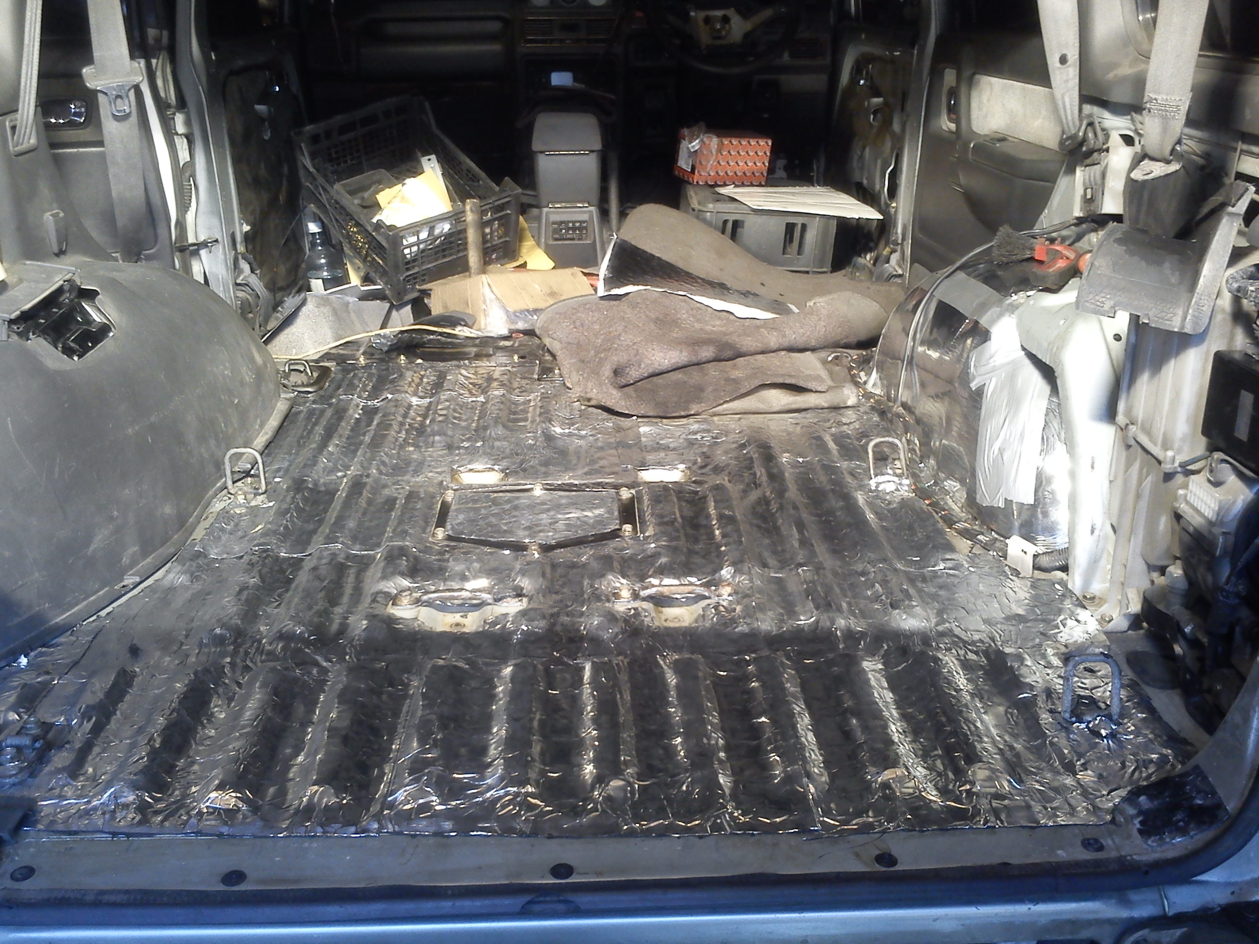

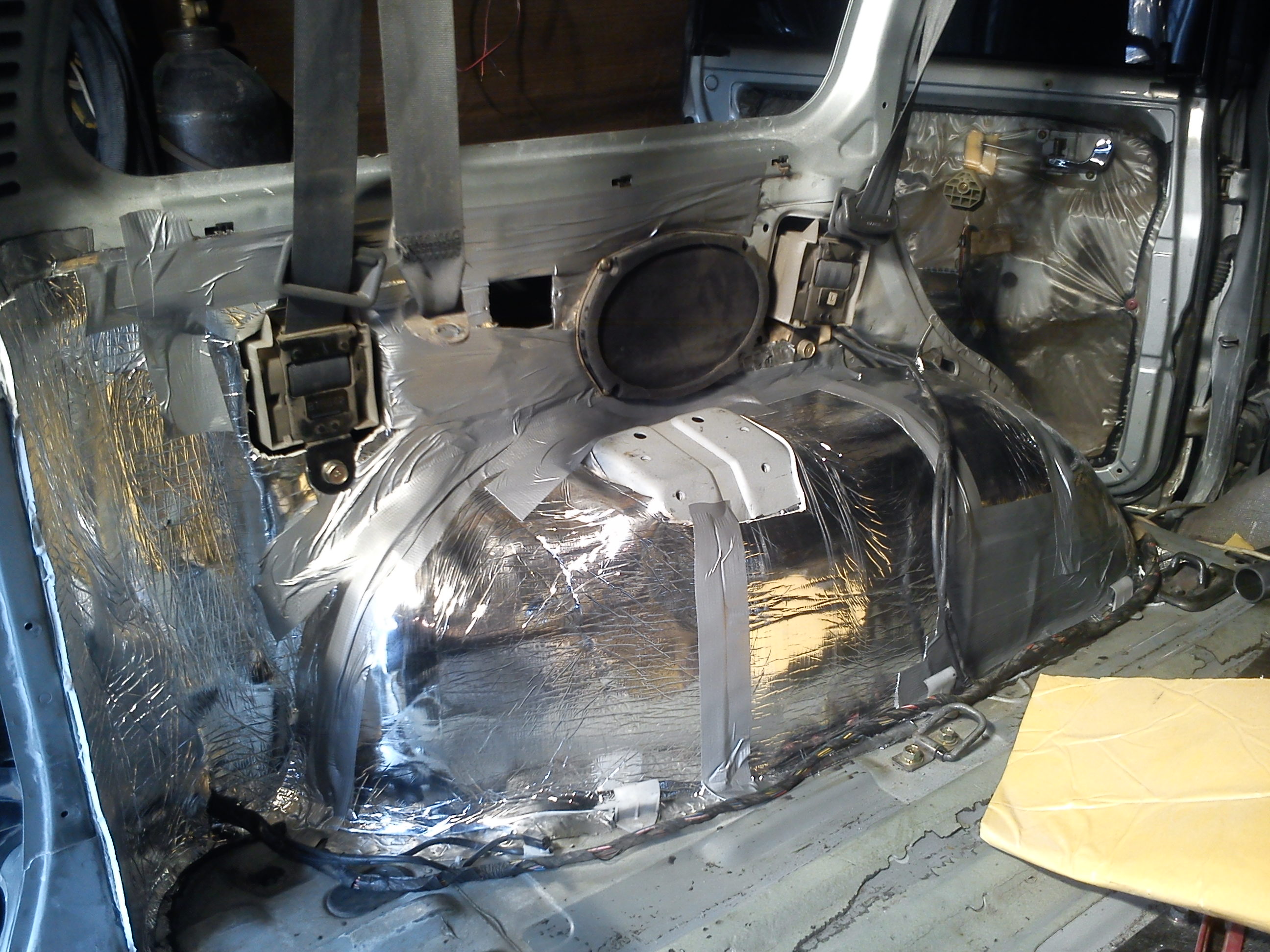

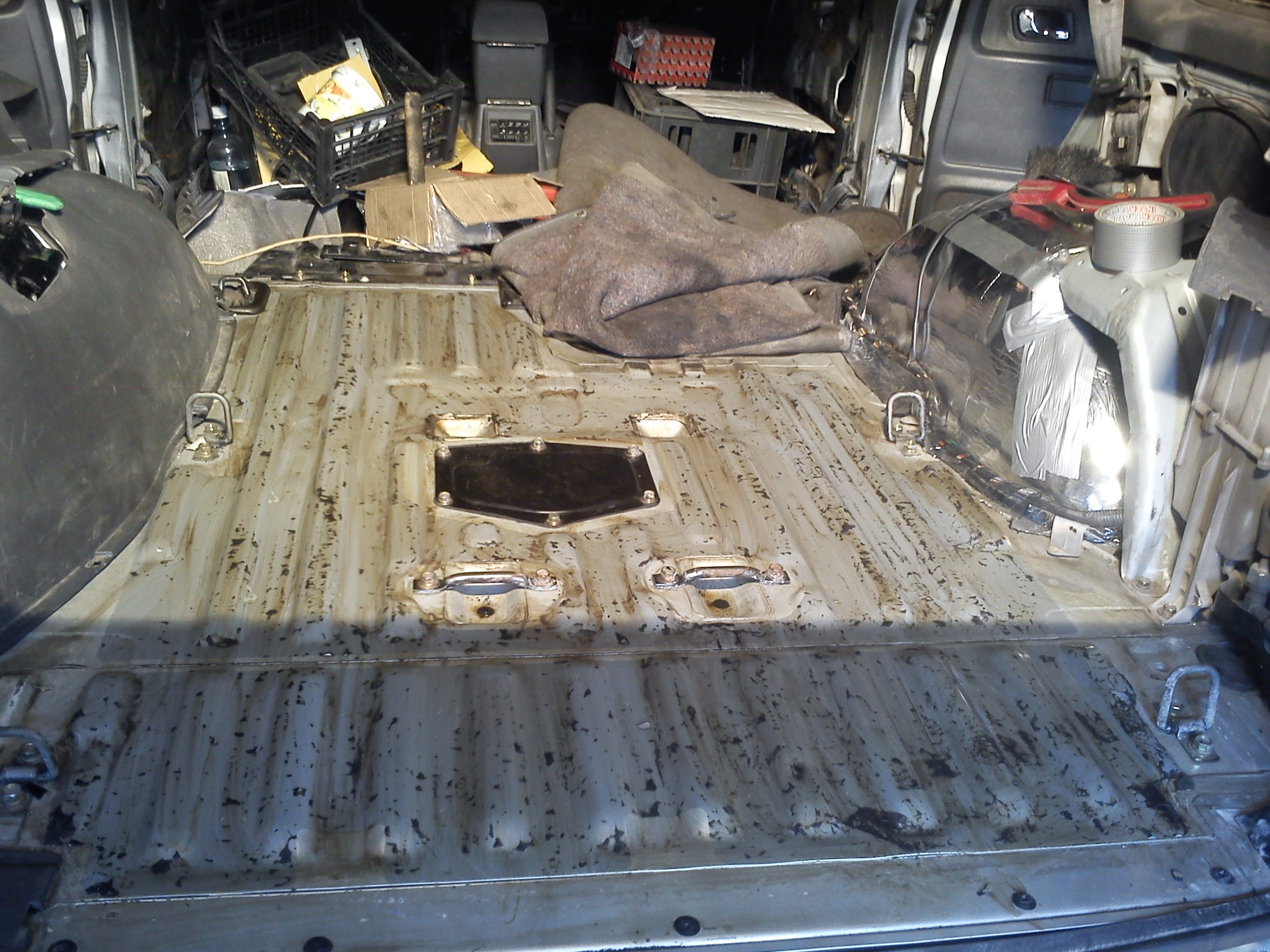

Всем привет!
давно не писал, работы много
что сделано:
- машинка покрашена (не много отличается, но в дальнейшем машинка будет полностью отполирована)
- сделана полная вибро и шумоизоляция (удалена полностью штатная, т.к. отходит пластами, уложена вибра 3 мм, шумка 5 мм)
- собран салон кроме передних сидушек (передние будут с электролифтом и с жопогрейками).
Приехал радиатор ДВС, диодный мост и регулятор, на днях займусь заменой
Крылья пока не повесил, боюсь поцарапать

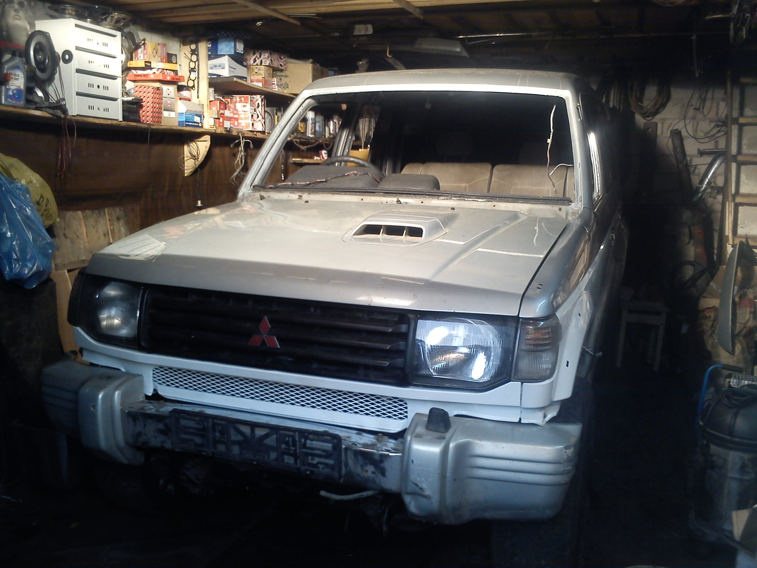

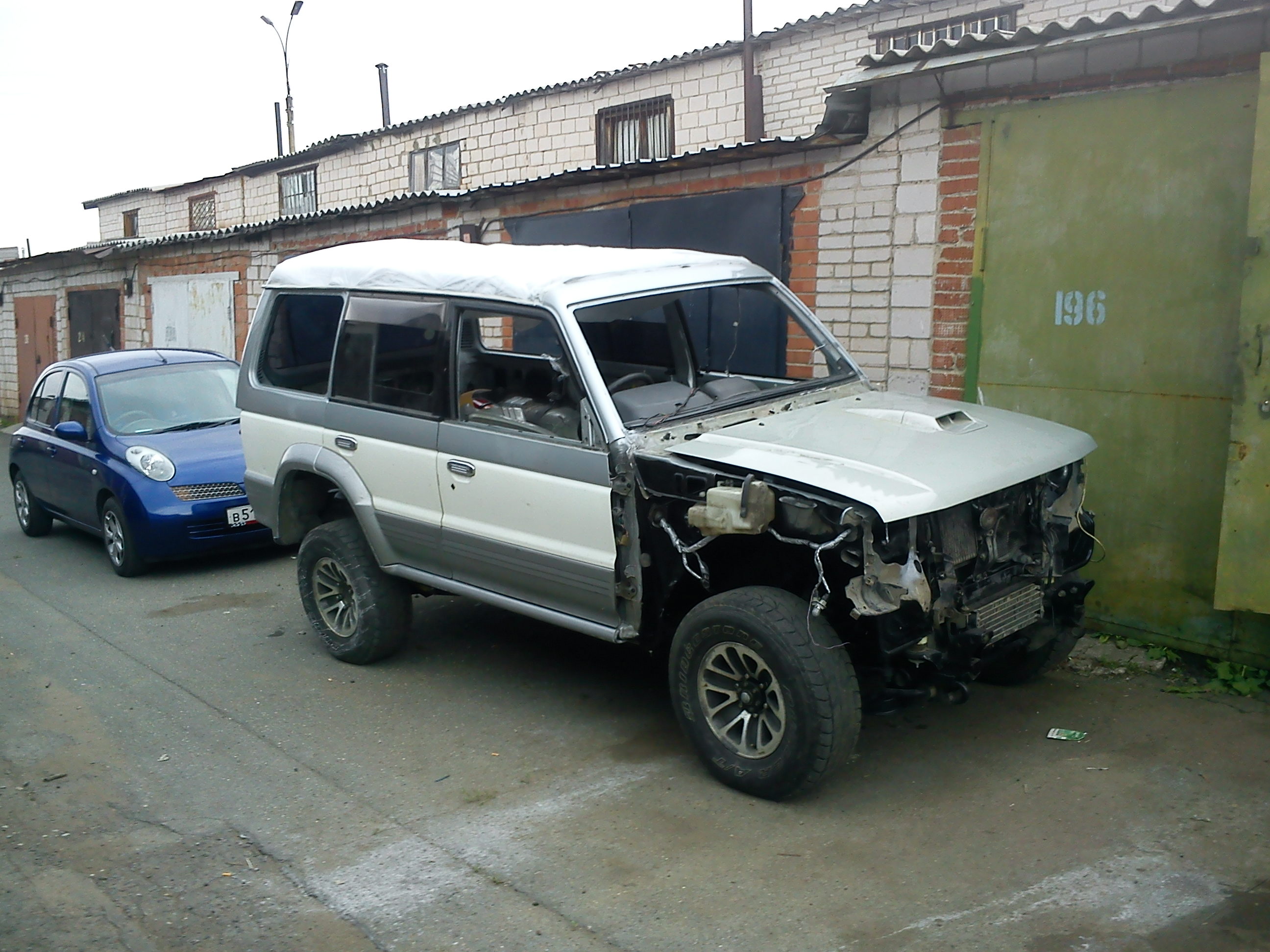

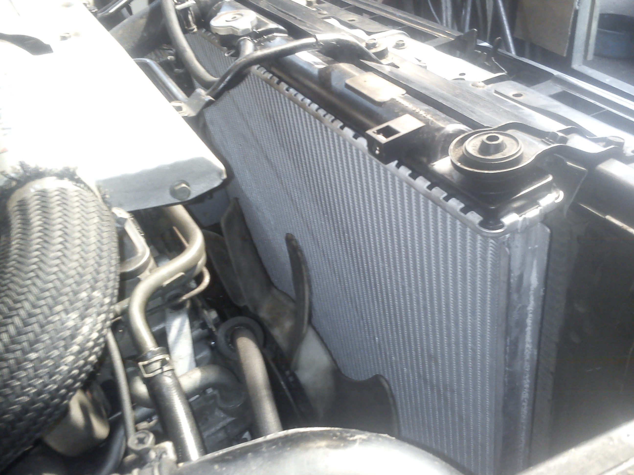

Всем привет!
нэта не было неделю, у провайдера оборудование во время грозы вышибло, ну да ладно сегодня врубили
машинка практически собрана
заменил радиатор, перебрал генератор (заменил регулятор и диодн. мост), заменил вентилятор маленького радиатора кондюка (подходит моторчик от интеркулер), собрал салон, реанимировал люк, поставил левое крыло. Проще сказать, что нужно сделать: вкарячить вод. кресло, лоб. стекло, правое крыло, левое зеркало, подкрылки, защиты две штуки. Сделать развал-сход, пройти сертификацию, и зарегистрировать.
Вроде осталось чуток, но времени на машину не хватает, работы до х..а.
Вот с бамперами репу чешу, прикинул бампер смотрится
, бодик однако.
