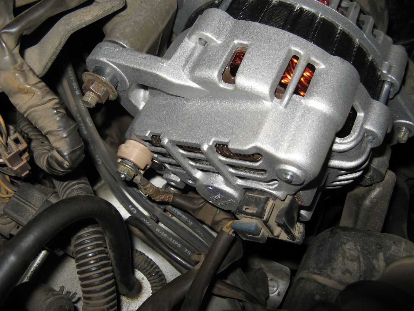

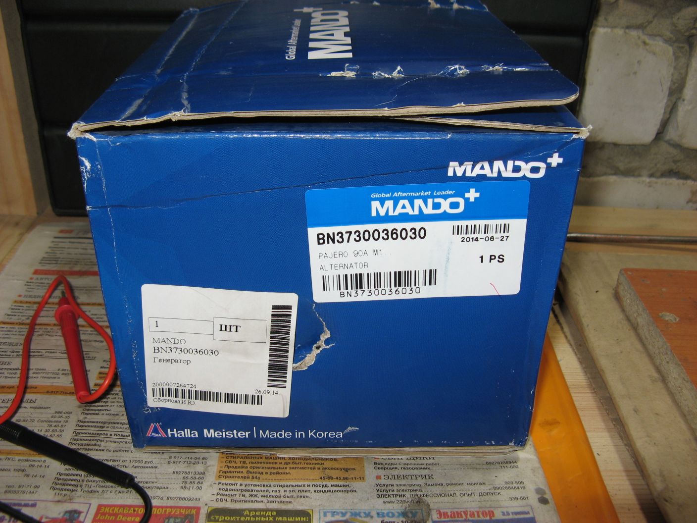

Генератор на 6G72 12 кл полностью подходит от галлопера 37300-36030 (BN3730036030), но силовая клемма находится на другом месте, выше, поэтому внутренние потроха, видимо, отличаются. Mando это и есть корейский оригинал, уже брал ихний стартер, претензий к работе нет.
