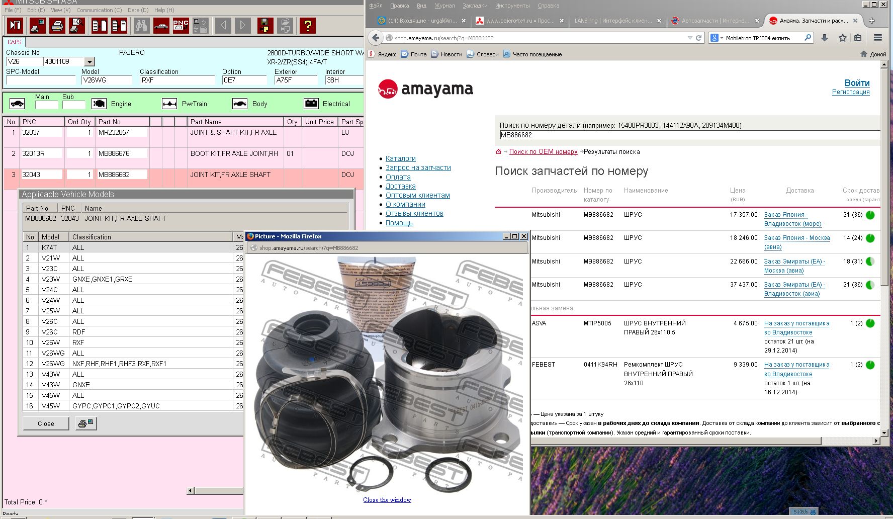

				Подскажиье люди добрые! ШРУС наружный, со стороны водителя, П2 '92-пруль... от чего приколхозить?

				 Agan
				выбирай

				 tarantin066
				спс! но я имел ввиду колхоз от нашемарки) то что можно взять в свободной продаже в любом тазмаге...в любом селе))

				 Agan
				из любого села любое из предложенного можно купить не только на амояме, но и на эксизте и в куче других магазинов через интернет.
На комбайнах и сеялках вроде не применяются, а от нив- восьмерок- москвичей не подходят.
