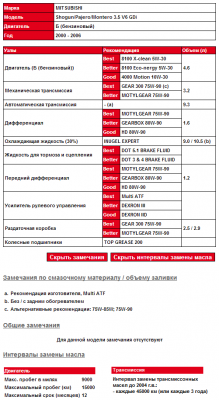

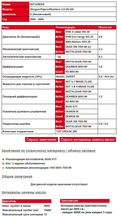

hc2hunter
Сообщения: 7284
Двигатель:: 6G74 MPI
Откуда: Смоленск
Благодарил (а): 492 раза
Поблагодарили: 468 раз
Re: так какой фирмы масло лить?
Сообщение hc2hunter »
Dutch1981 писал(а): Рекомендуемое 10w30 обеспечивает необходимую вязкость при температуре окружающей среды до +40 С.
у вас же в профиле Pajero 3, 1999 г.в. 3 door
это где вы откопали, что в него рекомендуют такое лить?
вообще-то родное масло бензиновых троек = синтетика 5w-30
причем, вообще масло 8100, т.к. именно его лили на конвейере раньше.
кстати, пруф, от самого Мотюля:
