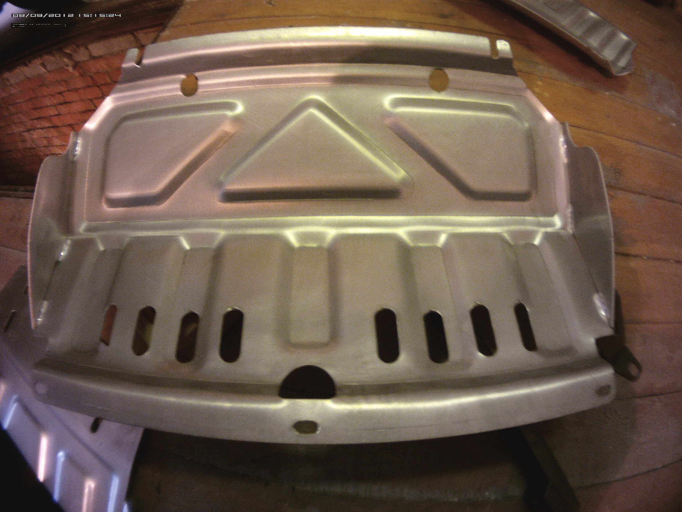

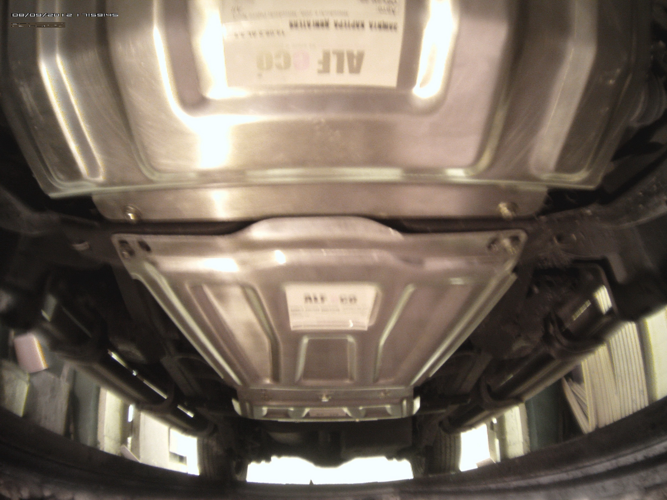

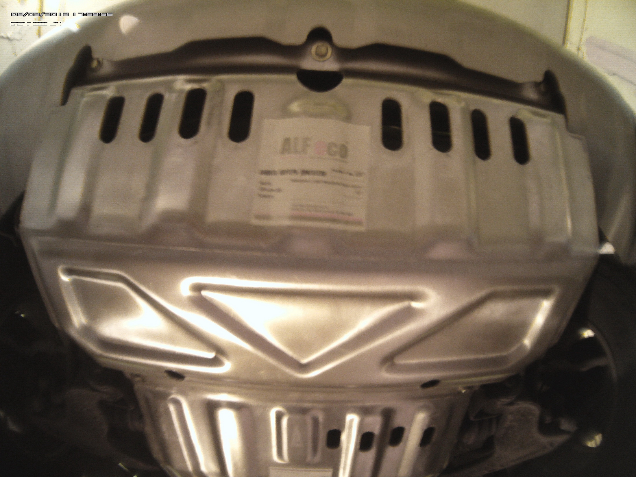

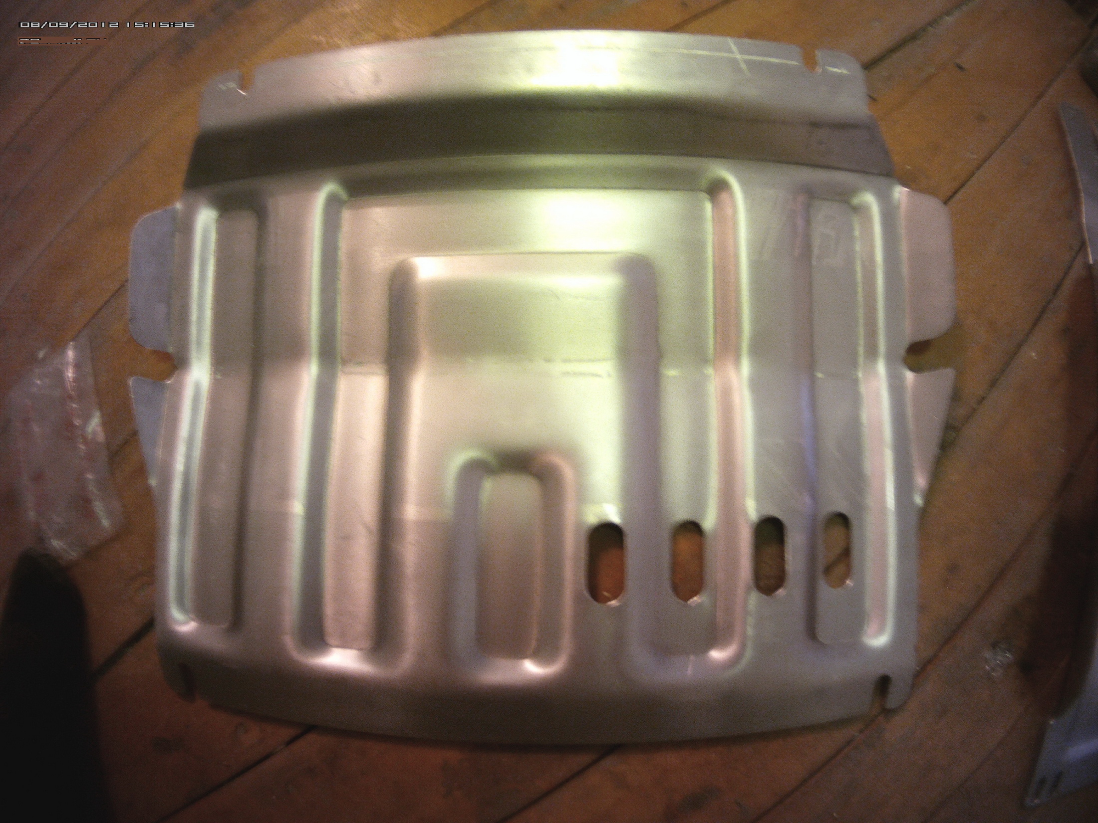

Re: Защита двигателя.

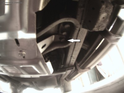

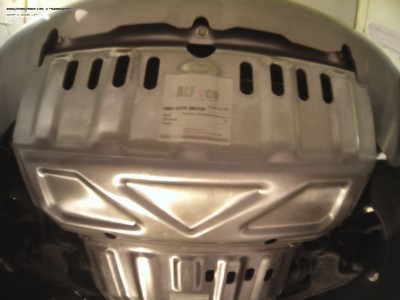

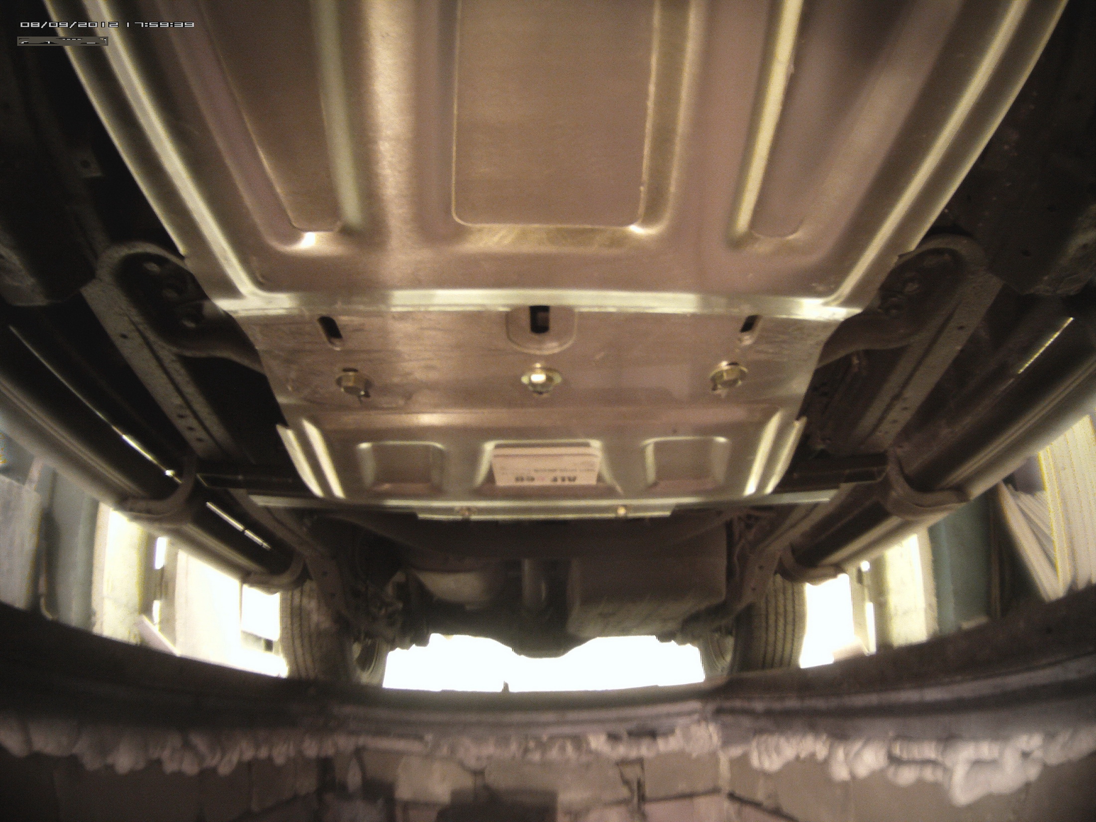

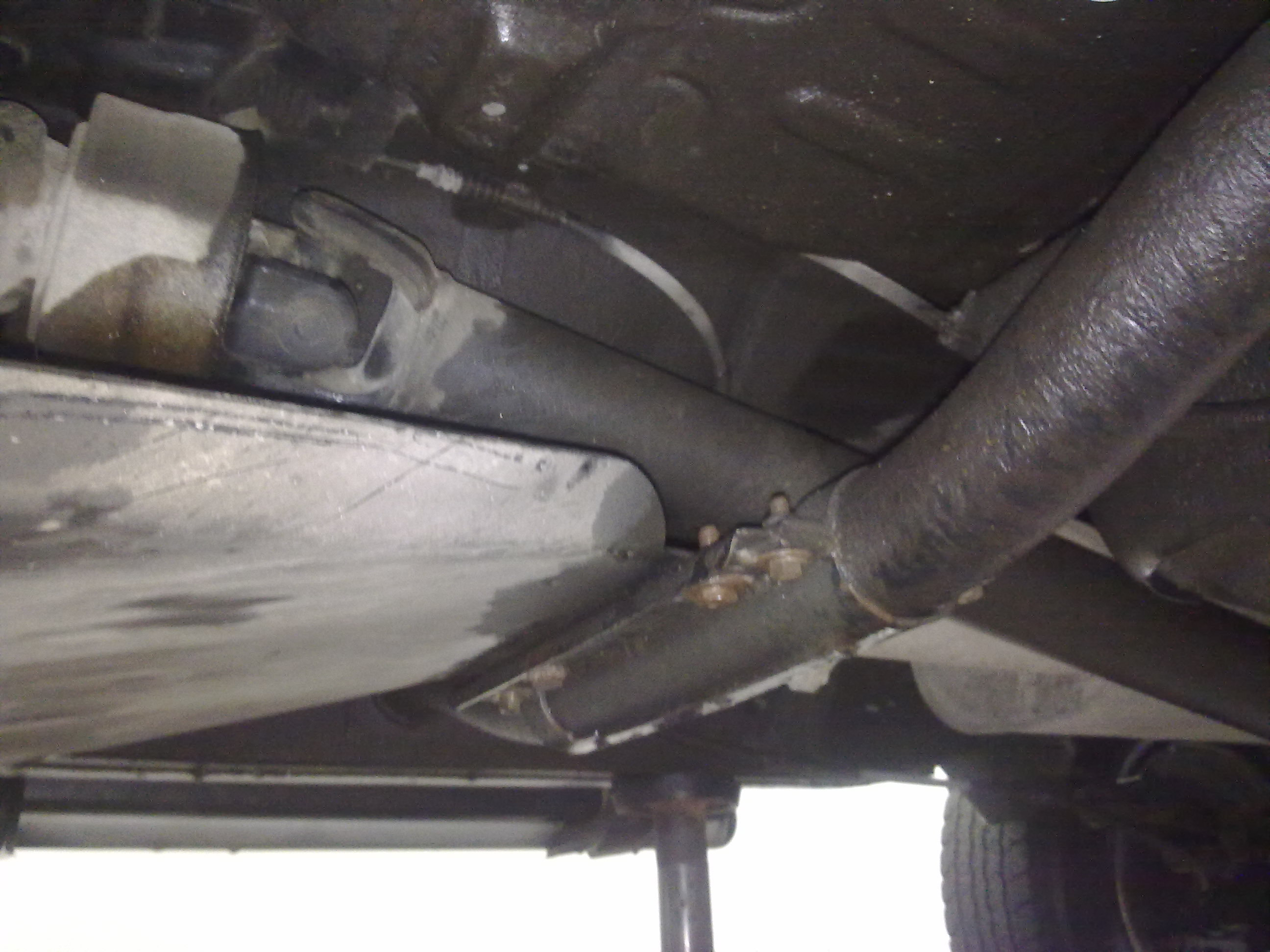

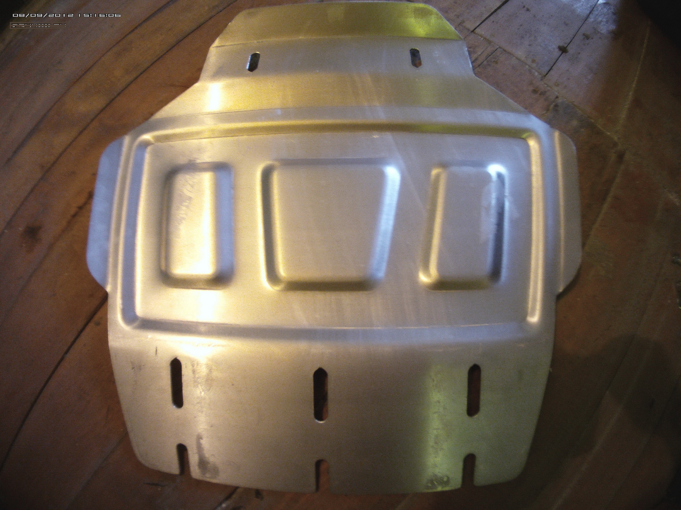

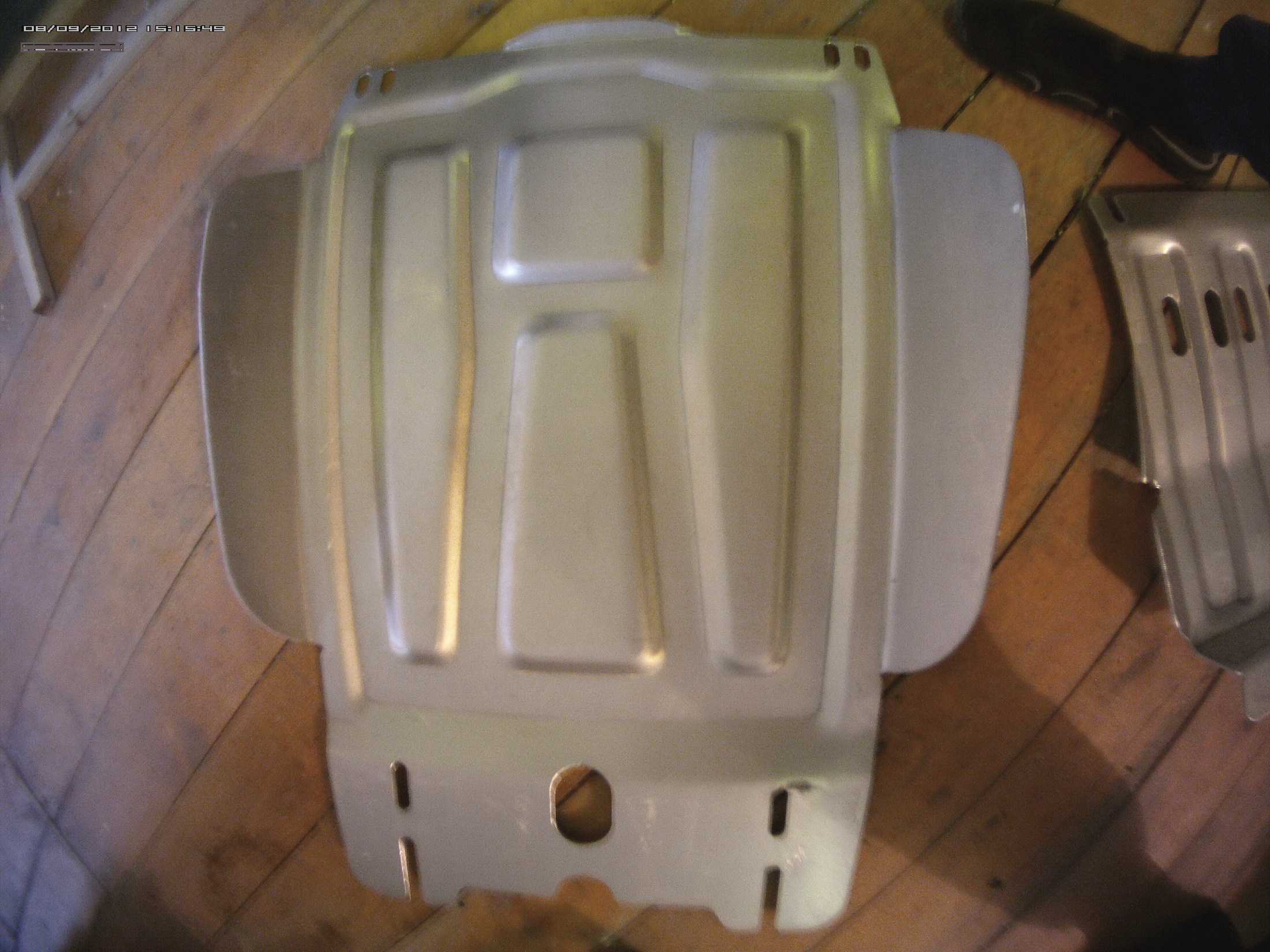

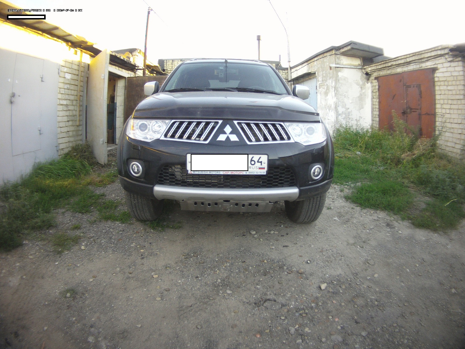

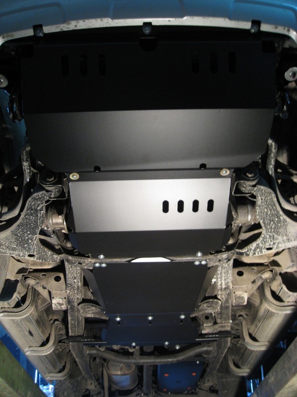

Установил я сегодня защиту от "Alfeco" 3,5 мм. Алюминий http://www.alfeco.ru/catalog/mitsubishi/1409/
4 листа - Защита радиатора, картера двигателя, кпп, раздатки.
Все листы встали как родные, не пришлось подтачивать, подпиливать и т.п . Вообщем качество производства порадовало!
Вот немного фотографий самих листов в не установленном виде и установленном.
Прошу простить за качество, фотографировал регистратором!

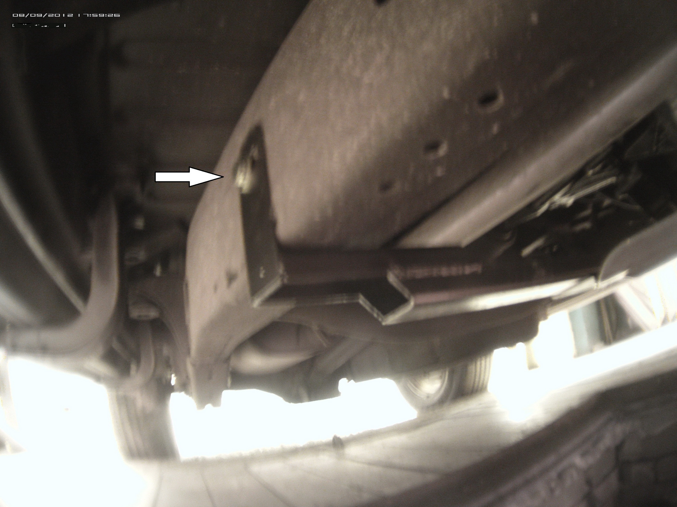

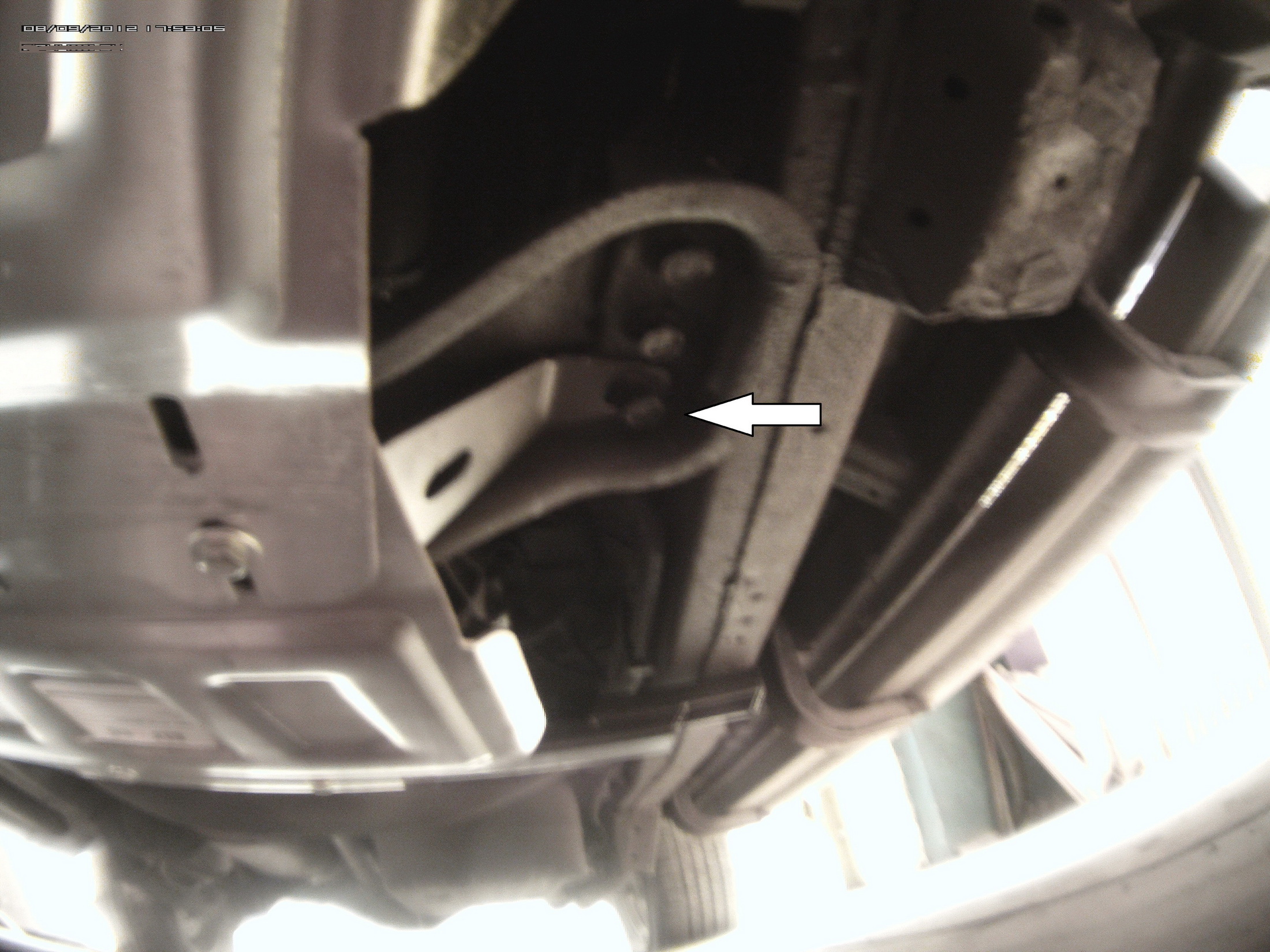

Алексей 44, обе поперечины- гамно, при небольшом притирании пузом мнутся как бумага.... Для города без клумб и поребриков
Или со временем всё переваривать, переделывать... Последний лист вообще чёрти что с креплением... На Эльке сделали крепёж на круглую поперечену нормальный, а для нас какой-то лего-го.....

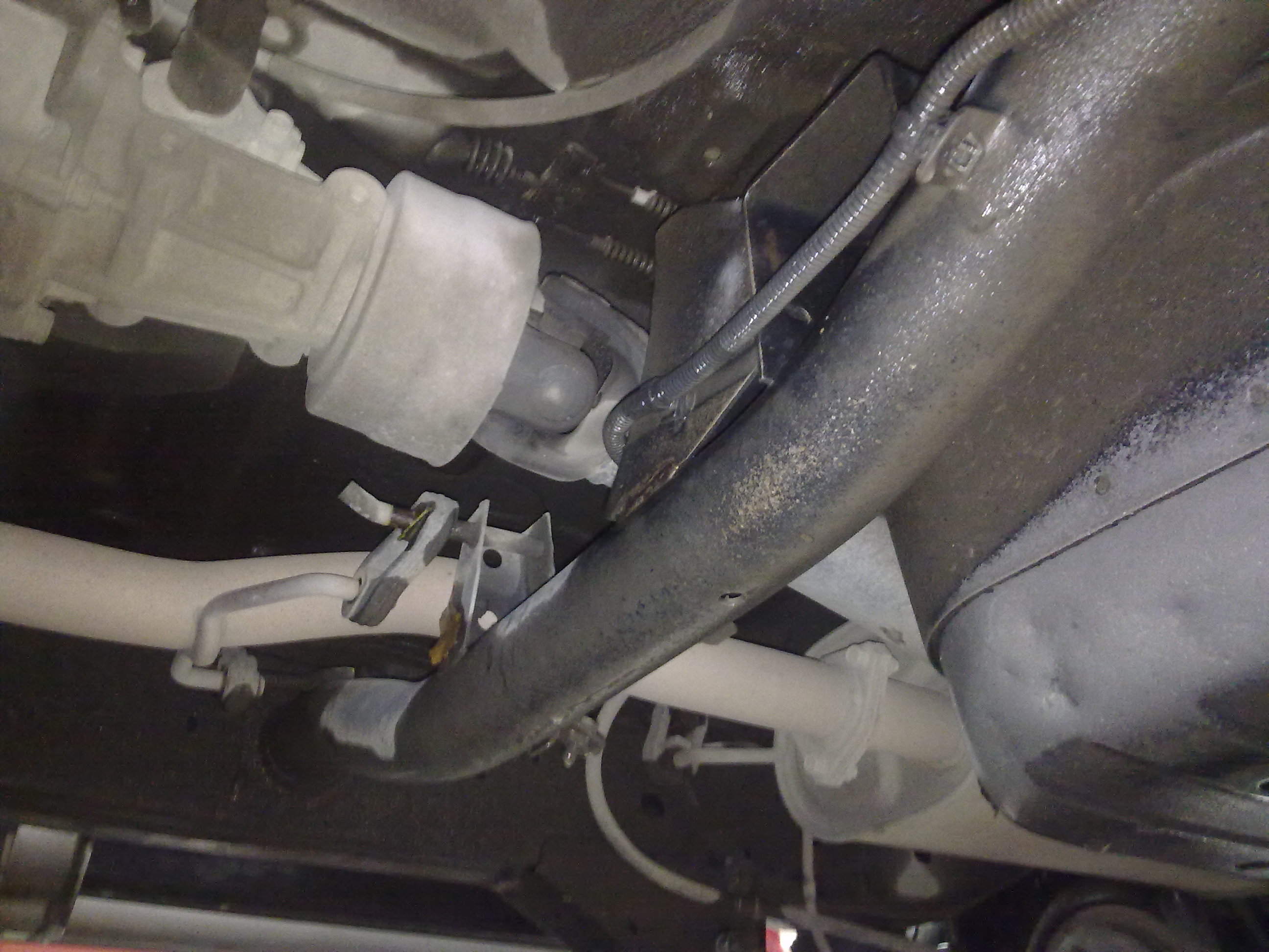

Залез посмотрел крепление первого листа.
Да действительно там крепление через уши.

Да, я понял это! "притирании пузом мнутся как бумага". До первого замятия (отрывания), доработаем конструкцию!Свят писал(а):Алексей 44, обе поперечины- гамно, при небольшом притирании пузом мнутся как бумага.... Для города без клумб и поребриков![]()

А на некоторых версиях защиты Эльки в поперечной траверсе ставят закладные и болт на 10), хотя *ушки* идут с завода...Alex_SH писал(а):Залез посмотрел крепление первого листа.
И получается, что первый и второй, вру- второй и третий, лист ложатся *внахлёст* на траверсу и оторвать их практически невозможно...)

Так что,лучше первые 3 листа от Эльки поставить???

Немного неуверен по геометрии... Могу в ближайшую неделю посмотреть....drozd272 писал(а):Так что,лучше первые 3 листа от Эльки поставить???
Вцелом Элькина защита интереснее...

У меня защита украинская от Эльки !.Заднее крепление действительно к траверсе!

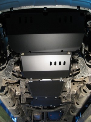

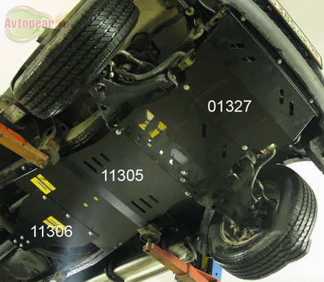

Найдите 10 отличий(с)

А если нет отличий,зачем платить больше.
Берите металл,например "Автощит" - 3мм.
Только "ухи" гнет и, все - ОК.)))

[quote="Свят"]Найдите 10 отличий(с)
А на первой картинке чей производитель защиты? четвертый лист интересует

http://dop4u.ru/index.php?category=cata ... _item=1044a.lap писал(а): А на первой картинке чей производитель защиты? четвертый лист интересует

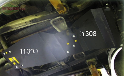

Короче вариантов защит ахулион, главное, чтоб второй и третий лист ложились внахлёст друг на дружку и крепились не на уши, а на поперечную балку между болтами кастора также внахлёст.Свят писал(а):Немного неуверен по геометрии... Могу в ближайшую неделю посмотреть....drozd272 писал(а):Так что,лучше первые 3 листа от Эльки поставить???
По четвёртому листу... От точек крепления задника 3го листа до трубной траверсы(центра) у Эльки 1000 мм, у нас 820.
Плюс крепление бака у нас будет мешать штатному Элькиному крепежу ....
Но такое крепление всё-таки интереснее ИМХО(а именно привязываться именно к этой траверсе), поэтому колхоз форева
