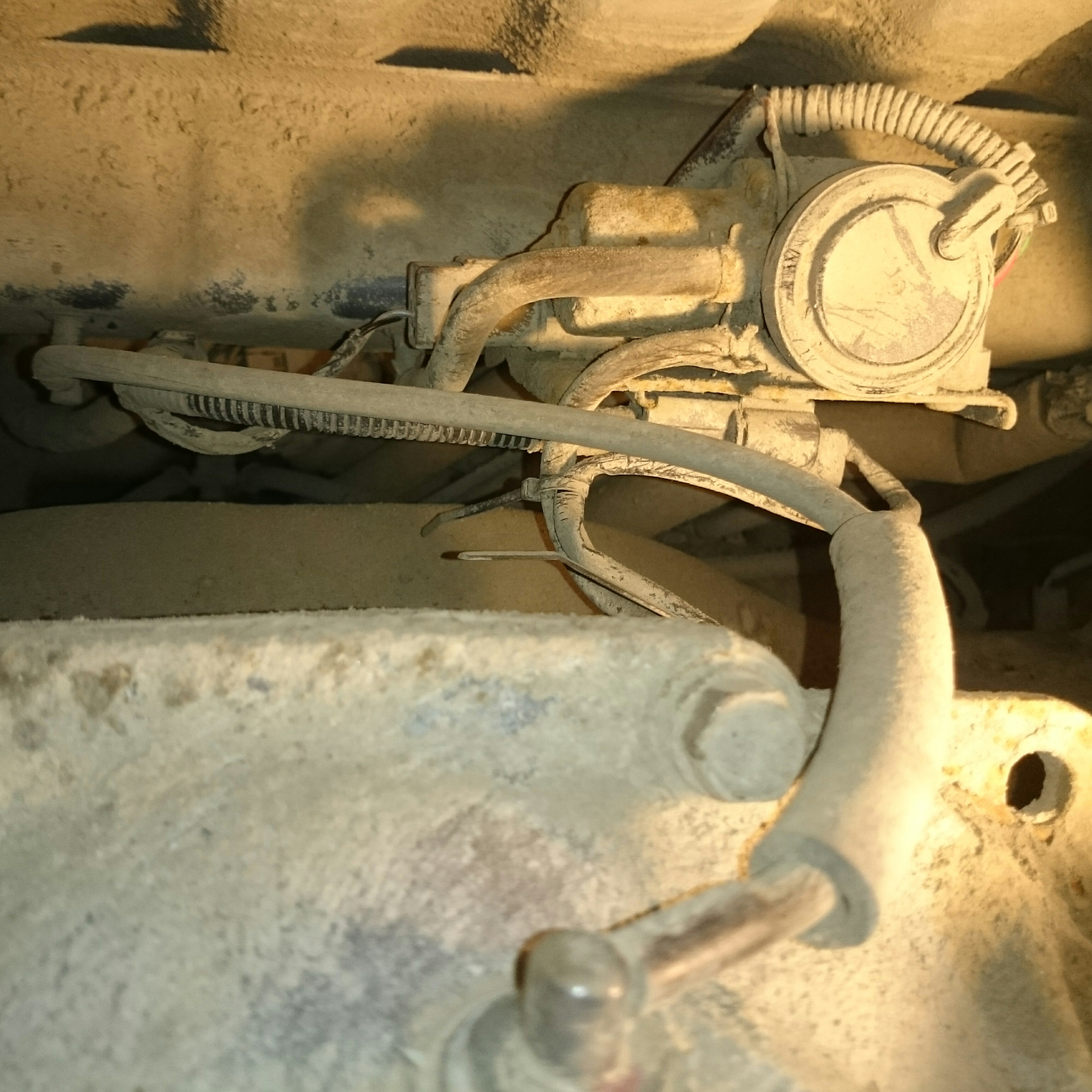

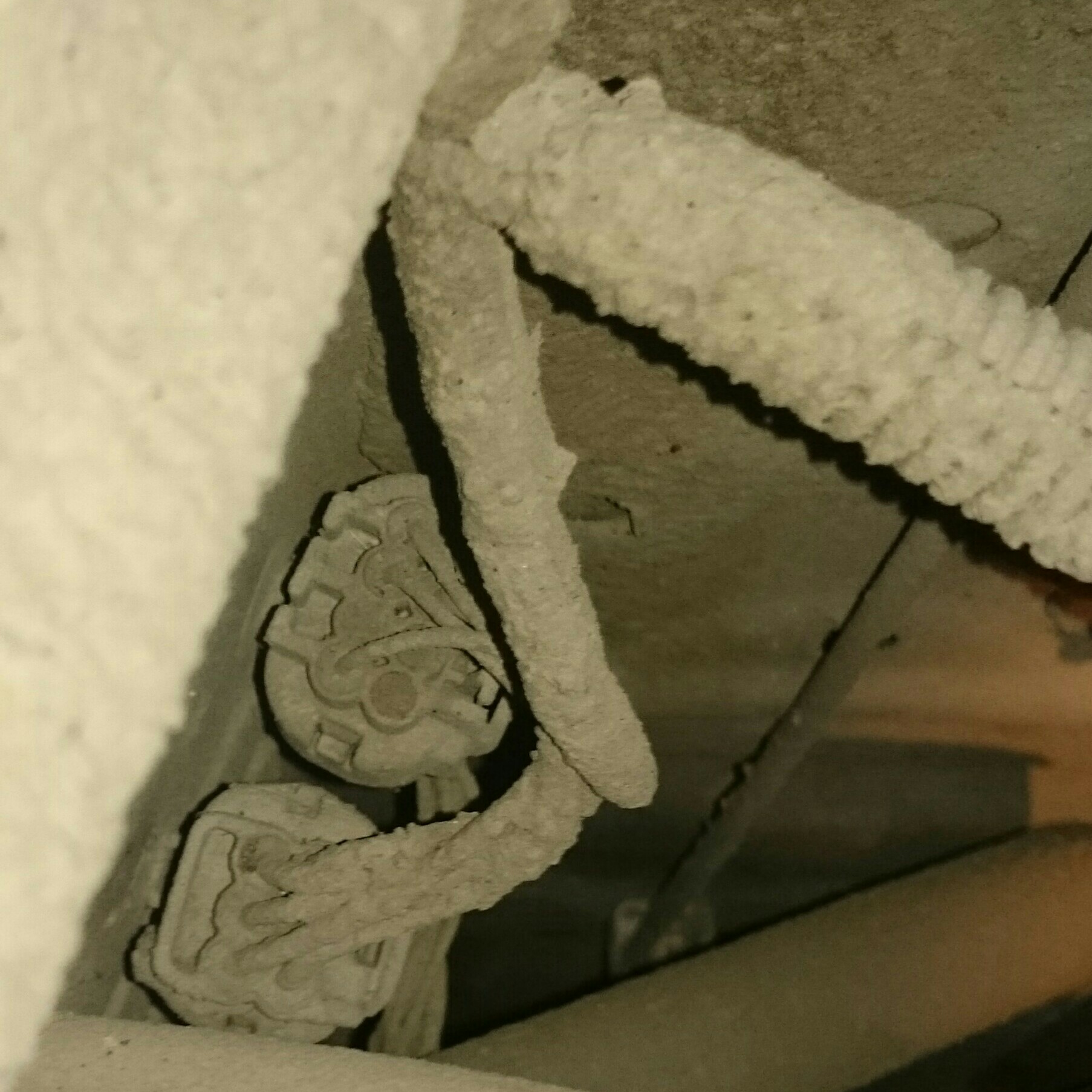

TourerBLG писал(а):Залезал в яму, глядел есть ли проводка под пневмоблокировку. ничего не нашёл, не под датчик включения блокировки, не под питание компрессора. Но на фишке одной было явно приходящих проводов больше чем отходящих, предполагаю что тут собака зарыта. Отходящие четыре провода с этой фишки шли на правый и левый датчик АБС. Кто знает или может залезть и сфотать как идут провода на блокируемый мост у ПАДЖЕРО 3, помогите)))
завтра днём сфоткаю ( Мотор с клеммами? Косу проводки?)

Да, если можно общий план и в деталях как получится) хорошо бы было если та фишка большая из которой расходятся провода на АБС и есть место куда подходит питание напневмо компрессора и к датчику включения блокировки

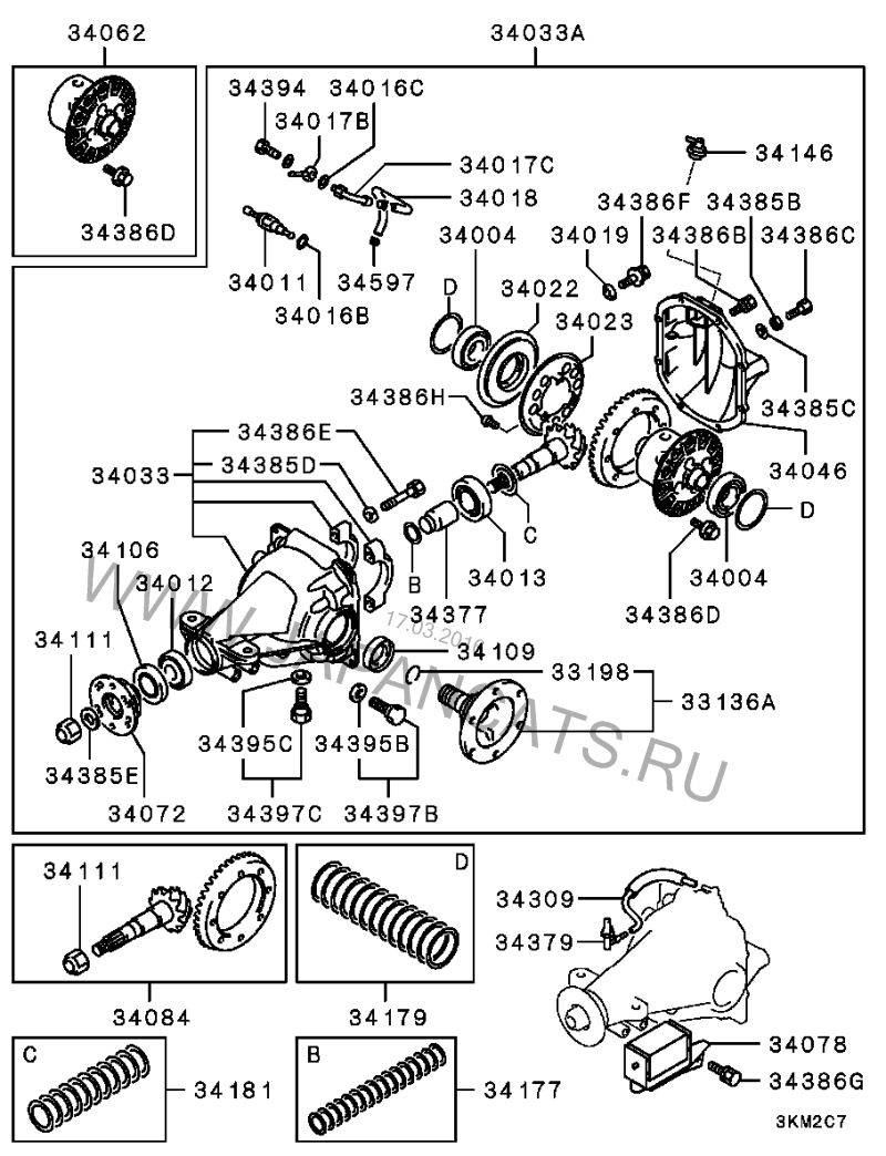

HiTEX писал(а):Нет датчика блокировки на редукторе. Только шланчик подходит к нему
Деталь под номером 34011 MR 477147

Если у вас есть только шланчик 34309, то у вас максимум ЛСД редуктор, но никак не пневмо блокировка (на пневмо два шланчика должно быть и один датчик)

TourerBLG писал(а):Если у вас есть только шланчик 34309, то у вас максимум ЛСД редуктор...
шта....?
зачем LSD вакуум?

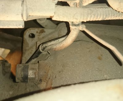

Какой вакуум? Я думал это к стравливающему клапану идёт шландчик. У меня, на редакторе со стандартным дифференциалом он тоже есть и на ЛСД он есть и на редукторе с пневмо блокировкой он тоже есть, но помимо него у пневмо редуктора есть ещё один, который втыкается в компрессор и датчик из него торчит с двумя контактами. Может я и ошибаюсь, и это не стравливающий клапан, тогда просветитель меня)))

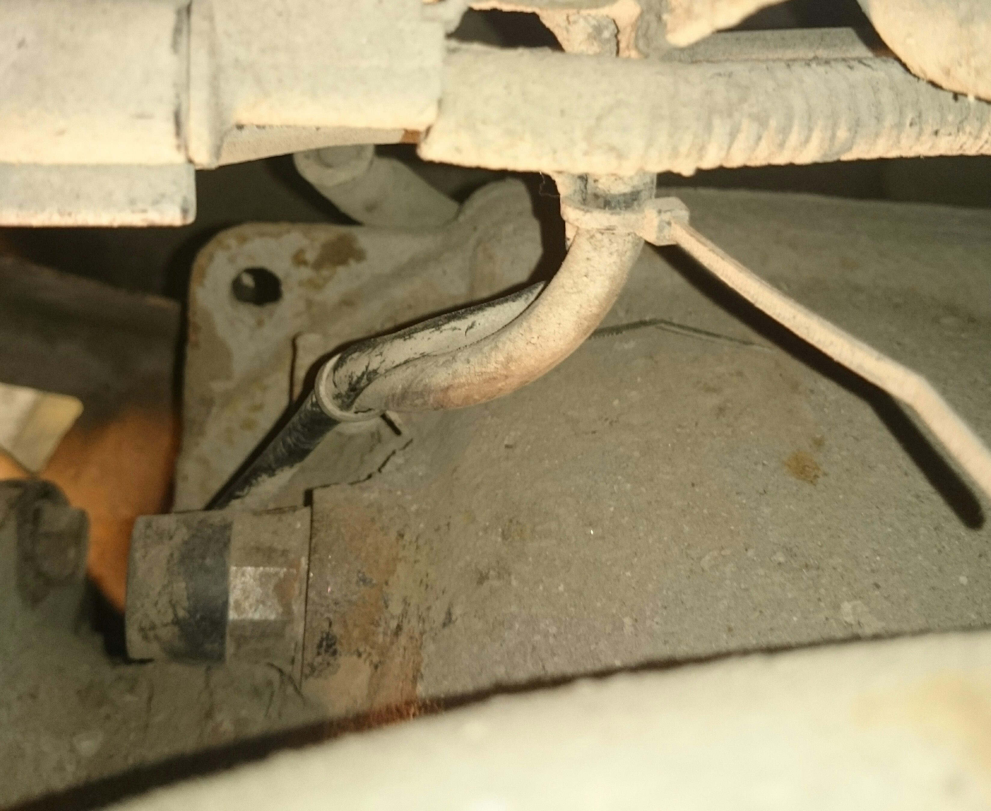

Верхний шланг проходит через траверсу кузова в редуктор, нижний тож в редуктор,рядом с датчиком
Dimariк
Сообщения: 354
Зарегистрирован: 06 май 2015, 22:25
Двигатель:: 4м41
Мой автомобиль(и):: паджеро3
Откуда: Екатеринбург
Поблагодарили: 16 раз
Re: О редукторе LSD (вот же я лошара)...
Сообщение Dimariк »
Нижний.. В редуктор

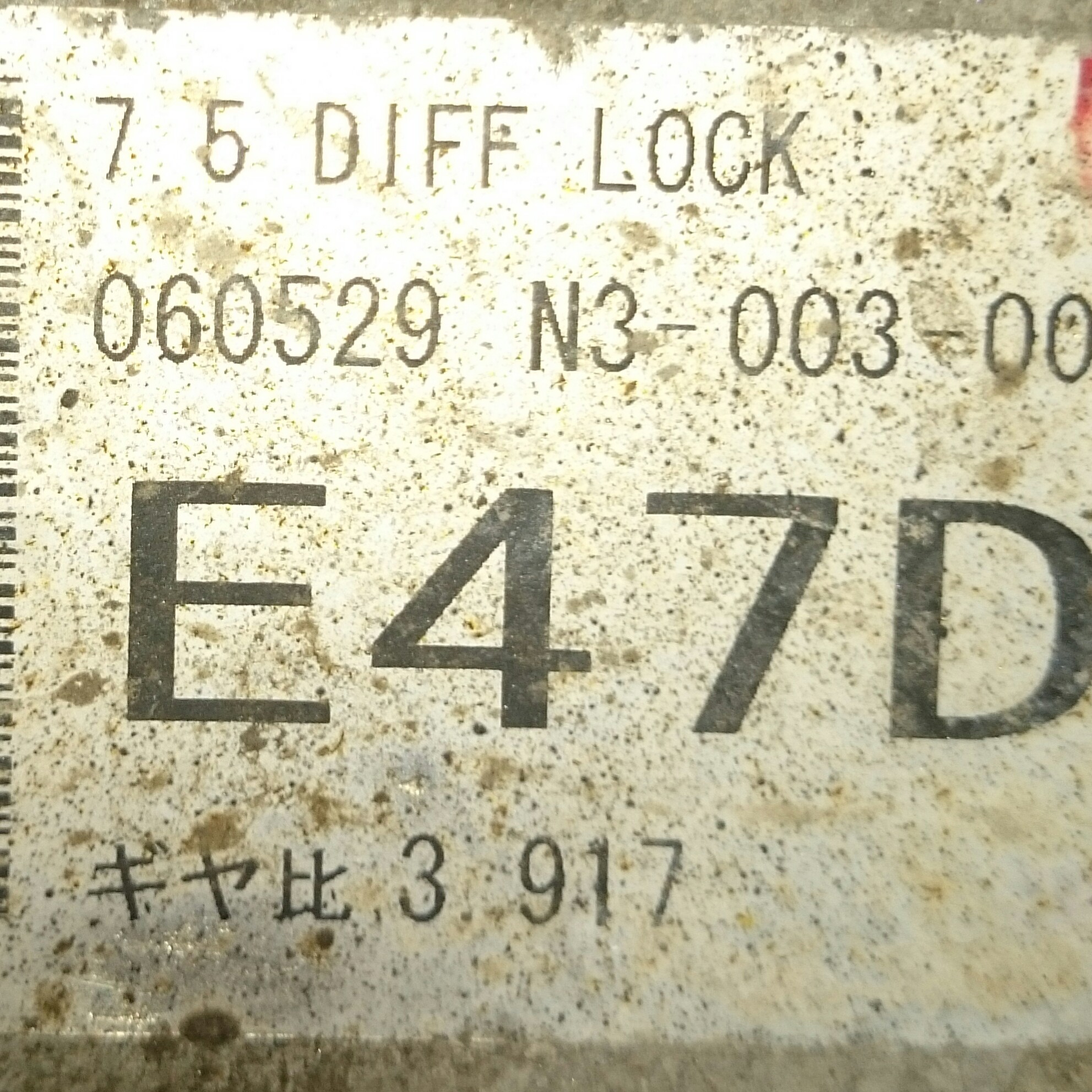

Не смог сориентироваться, нижний в редуктор, а верхний на АБС расходится?
Если да, то беда, его у меня там нет. Откуда он выходить должен? Где он попадает в салон?
СПС за фото, первый раз увидел как оно должно быть)

МММ, судя по передаточному числу редуктора, двигатель дизельный :-)

TourerBLG писал(а):МММ, судя по передаточному числу редуктора, двигатель дизельный :-)
Ага VRZ, да ладно пройденный этап (победил), нижний на редуктор, кстати не могу понять мне масло для лсд надо?

Видимо речь про сапун ;)
