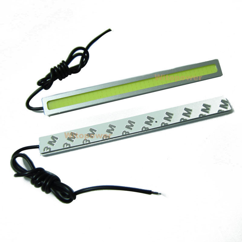

Нашел на дружественном украинском сайте "свою" концепцию ::-D: даже рисовать не пришлось. ;)
Для воплощения в жизнь :) есть такие ДХО: http://www.aliexpress.com/item/2pcs-3M- ... 50763.html , а лучше эти(но гораздо дороже) http://www.aliexpress.com/item/2PCS-12W ... 42414.html
или же так
Для чего есть такие ДХО: http://www.aliexpress.com/item/2pcs-Car ... 93157.html
ЗЫ. Эти же лампы можно спокойно врезать в вежливую подсветку в зеркалах. ;) Потеплеет немного и займусь. :*VICTORY*:

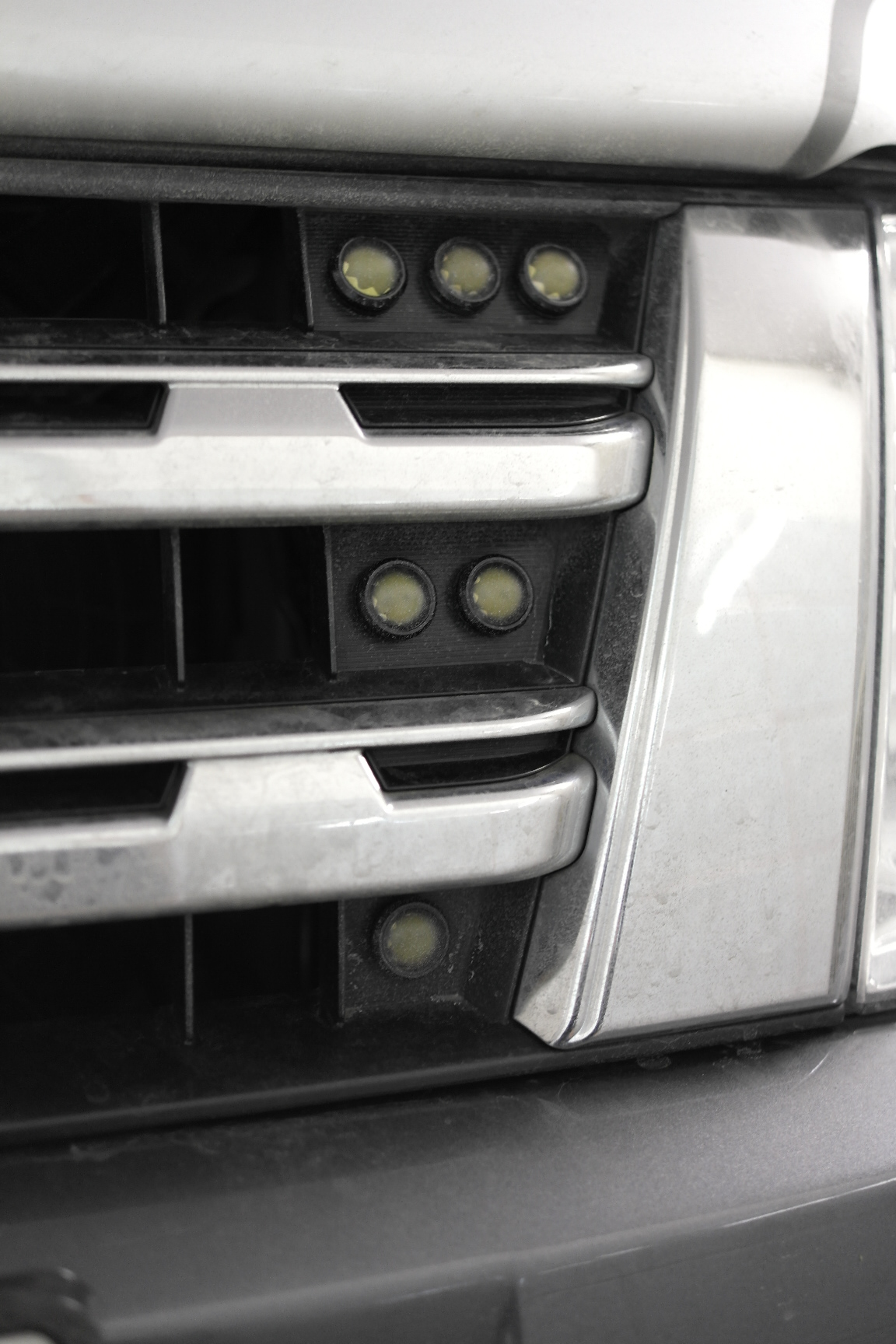

Re: Дневные ходовые огни
Сообщение Haarwind »

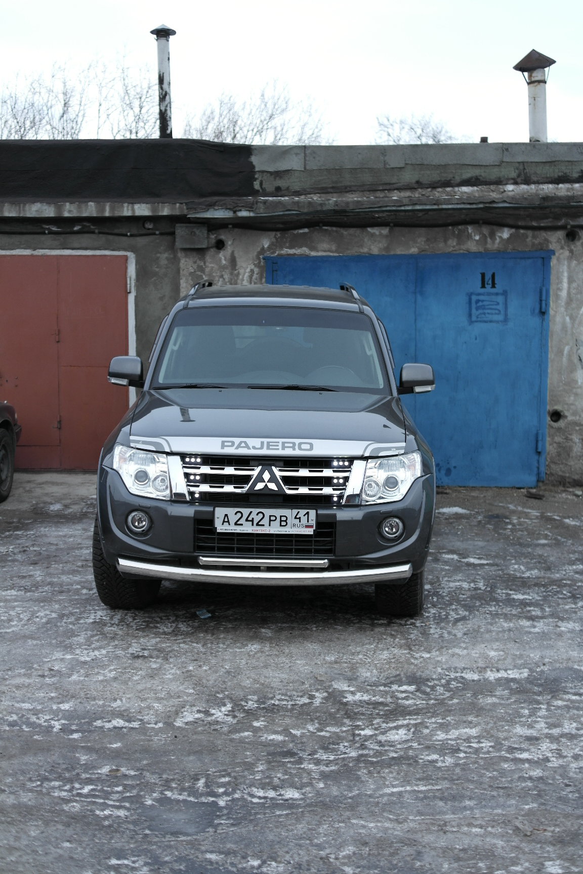

Ну почему же в дырки решетки радиатора надо обязательно что-то лепить? Смотрится ровно так, как взять и зачем-то присобачить посторонние лампочки на радиатор. Предлагаю искать оригинальные решения. Сам пробую с железяками в таком направлении. Пока не получится найти нормальную форму и крепление, ничего ставить не буду.

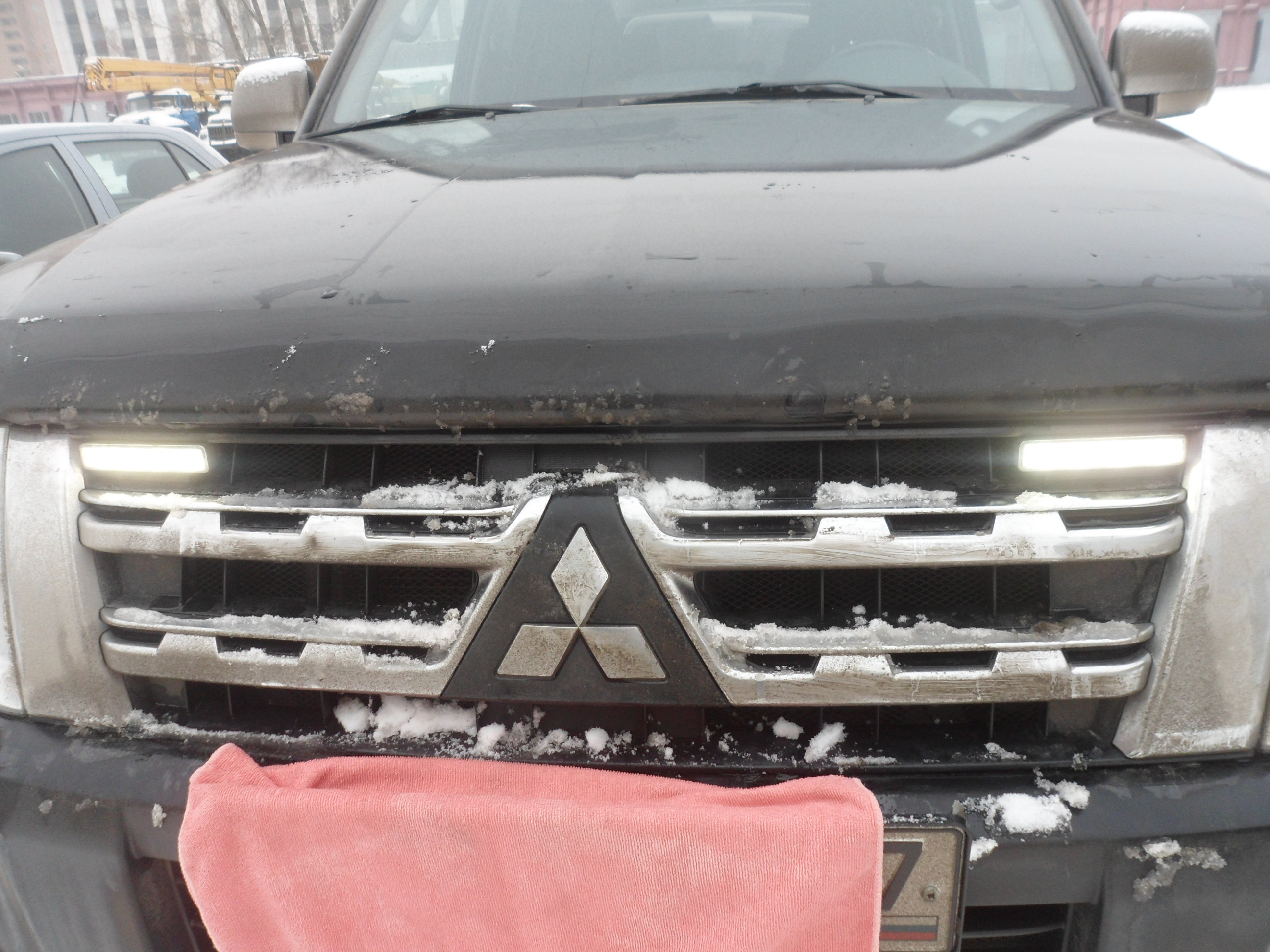

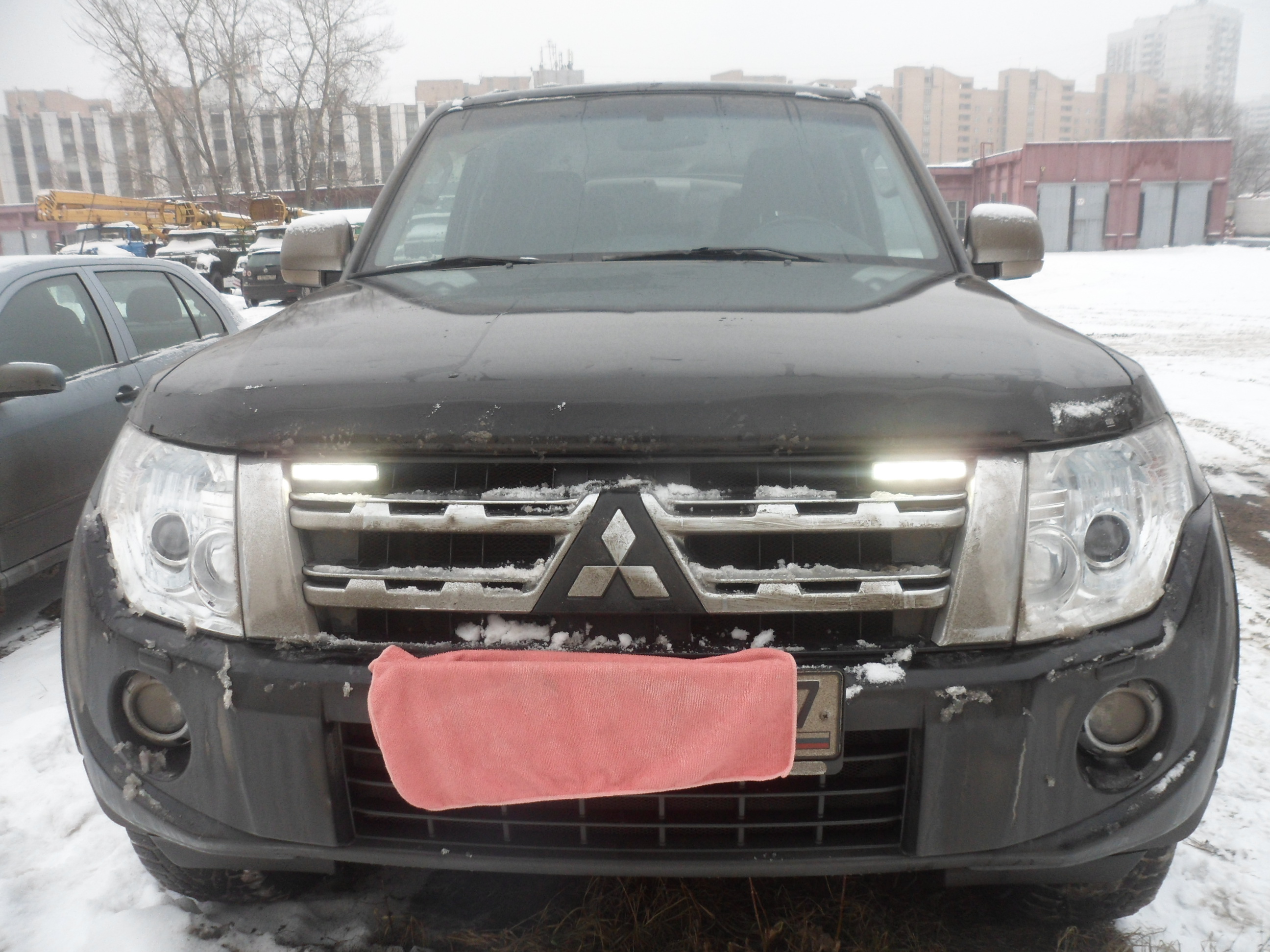

Сообщение BabyHummer A-328 »

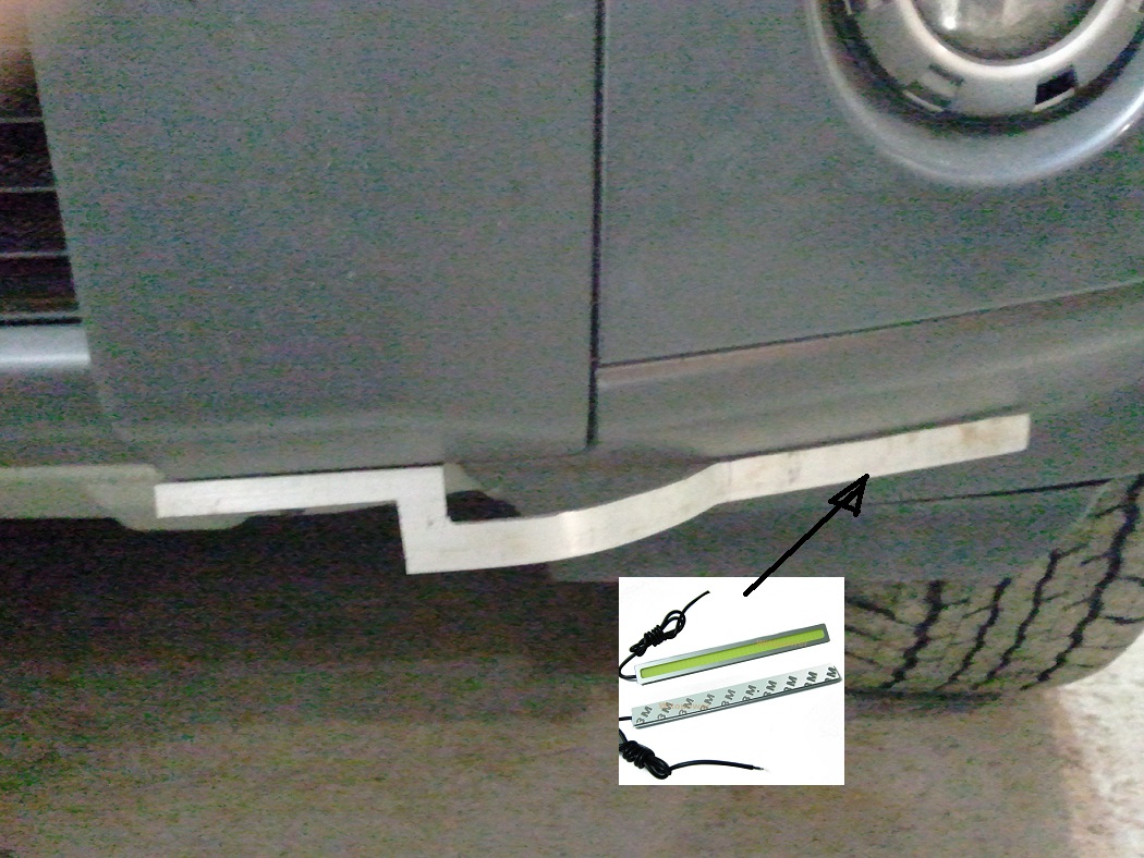

Haarwind писал(а):Ну почему же в дырки решетки радиатора надо обязательно что-то лепить? Смотрится ровно так, как взять и зачем-то присобачить посторонние лампочки на радиатор. Предлагаю искать оригинальные решения. Сам пробую с железяками в таком направлении. Пока не получится найти нормальную форму и крепление, ничего ставить не буду.
"О вкусах не спорят! Сказал кот, облизывая задницу"(с) ::-D: Ничего личного! Прошу не обижаться :*DRINK*:
Но Ваш вариант установки ДХО годится для южных районов, где не бывает сугробов, и где нет соли. Даже в Москве, сами знаете наверное, бывают ситуации, когда приходится парковаться в сугробе. И в этом случае, Ваши ДХО наверняка снесет.
Вот, как мне приходилось парковаться в снежную зиму ::-D: (Это еще на Эксплорере)
Я уже молчу о соли и грязи. В этих ДХО контакты открыты(без доп.герметизации их), и поэтому соль с удовольствием скушает их. :) А учитывая их низкое расположение(в Вашем случае), соль и вечно мокрая грязь будут постоянными спутниками ДХО. Что явно не продлит их жизнь, как и сугробы ::-D:
Также скажу, что именно эти ДХО при работе очень сильно нагреваются (при проведении мной эксперимента в домашних условиях, пластмассовая линейка, на которой лежала такая "лампа", благополучно начала плавиться, а штатный скотч(из комплекта этих ДХО) задымил.... Это я к тому, что изготовленный Вами кронштейн, судя по фото, будет плохим радиатором для данных ДХО. Последствия, думаю понятны.
В соответствии со всем вышеизложенным, я пришел к выводу, что лучшего места для их установки, кроме решетки радиатора, в нашей Паджере не существует. Любые другие варианты, требуют значительных временных и трудозатрат(например, если решиться на врезку их в бампер под ПТФ, что повлечет за собой необходимость изготовления для них специальной "маски", в которой они будут установлены в бампере, демонтажа самого бампера, длительной подгонки, изготовления спец.кронштейна, да еще и совмещенного с радиатором охлаждения, итп, итд). Стоит ли "овчинка выделки"? Кмк, нет! Гораздо проще, быстрее и эстетически красивее(на мой взгляд) сделать так, как на выложенном мной выше фото, где 5 штук ламп "орлиный глаз" врезаны под ПТФ. Кстати, от этой концепции я тоже не отказался :;-):
Последний раз редактировалось BabyHummer A-328 06 фев 2014, 01:33, всего редактировалось 1 раз.
С уважением, Андрей
Псакой буду, если вру! :-)

Андрей, это Вы меня извините, если задел. Вы все точно написали, с этим не поспоришь. В любом случае варианты надо искать. Думаю заказать еще такие led пластинки (1000 lm) и делать крепление и теплоотвод под них.

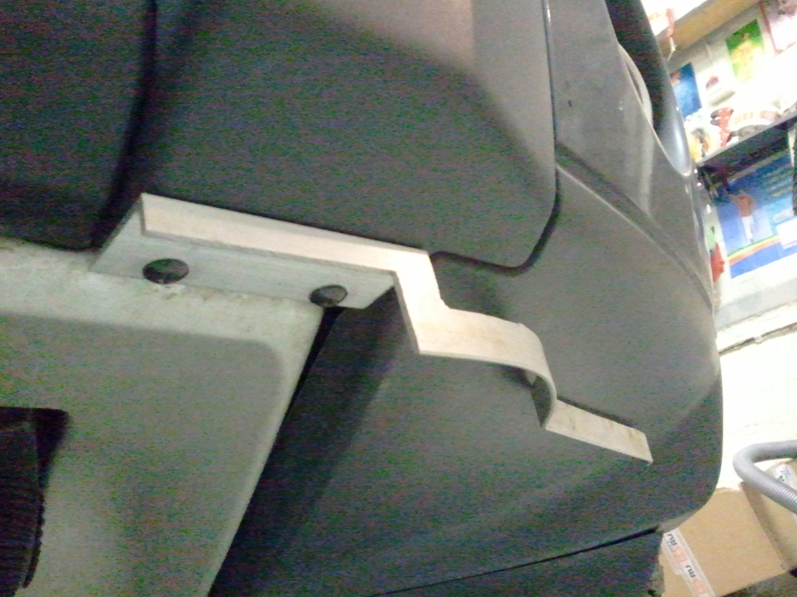

Haarwind писал(а):Андрей, это Вы меня извините, если задел. Вы все точно написали, с этим не поспоришь. В любом случае варианты надо искать. Думаю заказать еще такие led пластинки (1000 lm) и делать крепление и теплоотвод под них.
Какие обиды? :=-O: :;-): Форум для того и есть, чтобы мнениями обмениваться, и находить лучшие решения из возможных. Разве не так? :*DRINK*:

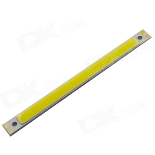

Радиаторы я изготовил из такого профиля
купленного в Чип и Дипе http://www.chipdip.ru/product/ab0092-150x170x20mm/
Там же купил и термоклей(дорогой, зараза!)
Пластинки - классные, конечно. Но, если бы они не нагревались еще так, то им цены бы не было! ::-D: А из-за их сильного нагрева, применение здорово ограничено. Даже, если применить "термоскотч", то на пластик, напрямую, эти пластинки не прилепишь. Только на доп.радиаторы. И значит, для них, уже надо подбирать особое место. В общем, гимор ::-D:

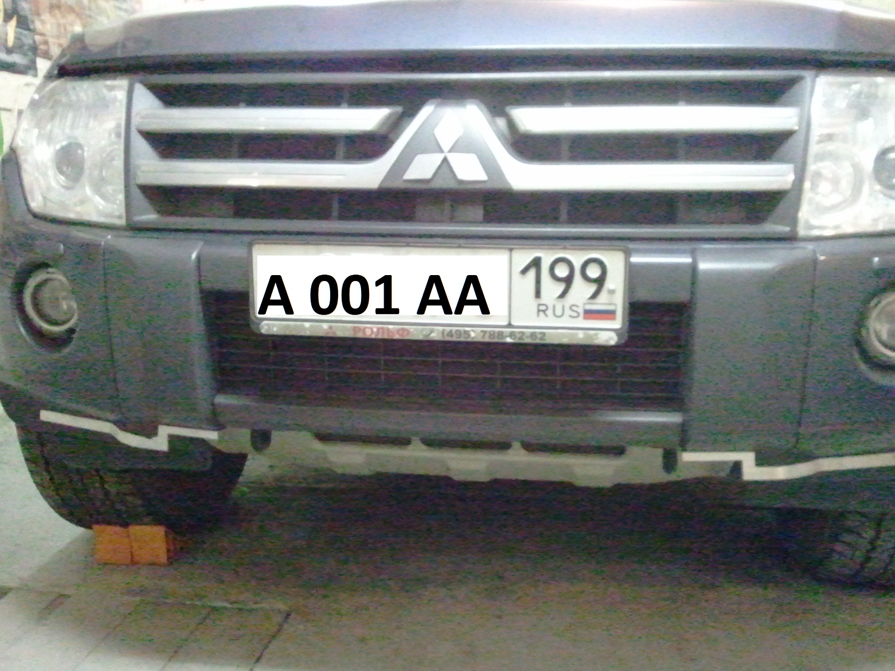

Нашёл у соседей.

Lebed писал(а):Нашёл у соседей.
Здоров! Это именно та ошибка установки, о которой я и говорил выше. Т.е - ДХО установлены под некоторым углом по отношению к поверхности, в результате чего они светят " в небо".

Привет Андрей!
А что, должны светить в глаза встречному водителю? ::-D:

Lebed писал(а):Привет Андрей!
Они не столь яркие, чтобы ослепить встречку днем, Андрюх. А в сумерки или же в темное время суток, они вообще не должны работать, т.к включен ближний свет фар.

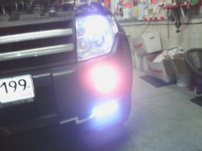

Вот такой свет получился.

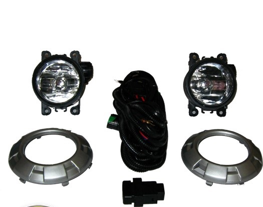

мои ПТФ - симбиоз:
1 часть - китайcкий аналог (даже с регулировками) с псевдохромированной рамкой (не облезла только помутнела), цена (3000р).
2 часть - DEPO цену не помню (стекло,отражатель), + лампочки хорошие и все резинки на герметике.
Жгут (в гофре) с фишками (от китайской части) подсоединение БЕЗ реле, индикации на панели нет, "горит" только кнопка.
Удалил заглушку (кнопки) подсоединил на свободную клемму (сразу за заглушкой, папа-мама подходит), разводка на кнопку, с кнопки (через предохранитель) уже протяжка на ПТФ с дополнительной обмоткой изолентой концевых частей.
Жгут качественный, менять не стал. Разводка по линиям на каждую фару есть, даже длины разные и как не странно попадают в размер.
Протяжка почти как в оригинале, только плотнее запрятал и зажал хомутами. Все ок уже 3,5 года.
У китайцев свои правила (во всем) реле даже в комплекте нет. :)
