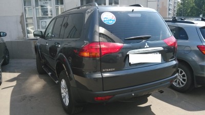

Блин...красят то не на улице.....sie82 писал(а):Может ржавеют потому что в Тае влажность бывает очень большая, в зависимости от сезона, если машина красилась в сезон когда она большая то цветет, если в жаркий сезон то не цветет, не у всех же ржавчина проявляется.
Ржавеет дверь багажника

Да какая разница, на улице или нет, там влажность практически 95 процентов бывает, бельё сохнет по 3 дня, когда в постель ложишься такое ощущение как будто только из стиральной машины вытащено, влажное.Армеец писал(а):Блин...красят то не на улице.....sie82 писал(а):Может ржавеют потому что в Тае влажность бывает очень большая, в зависимости от сезона, если машина красилась в сезон когда она большая то цветет, если в жаркий сезон то не цветет, не у всех же ржавчина проявляется.

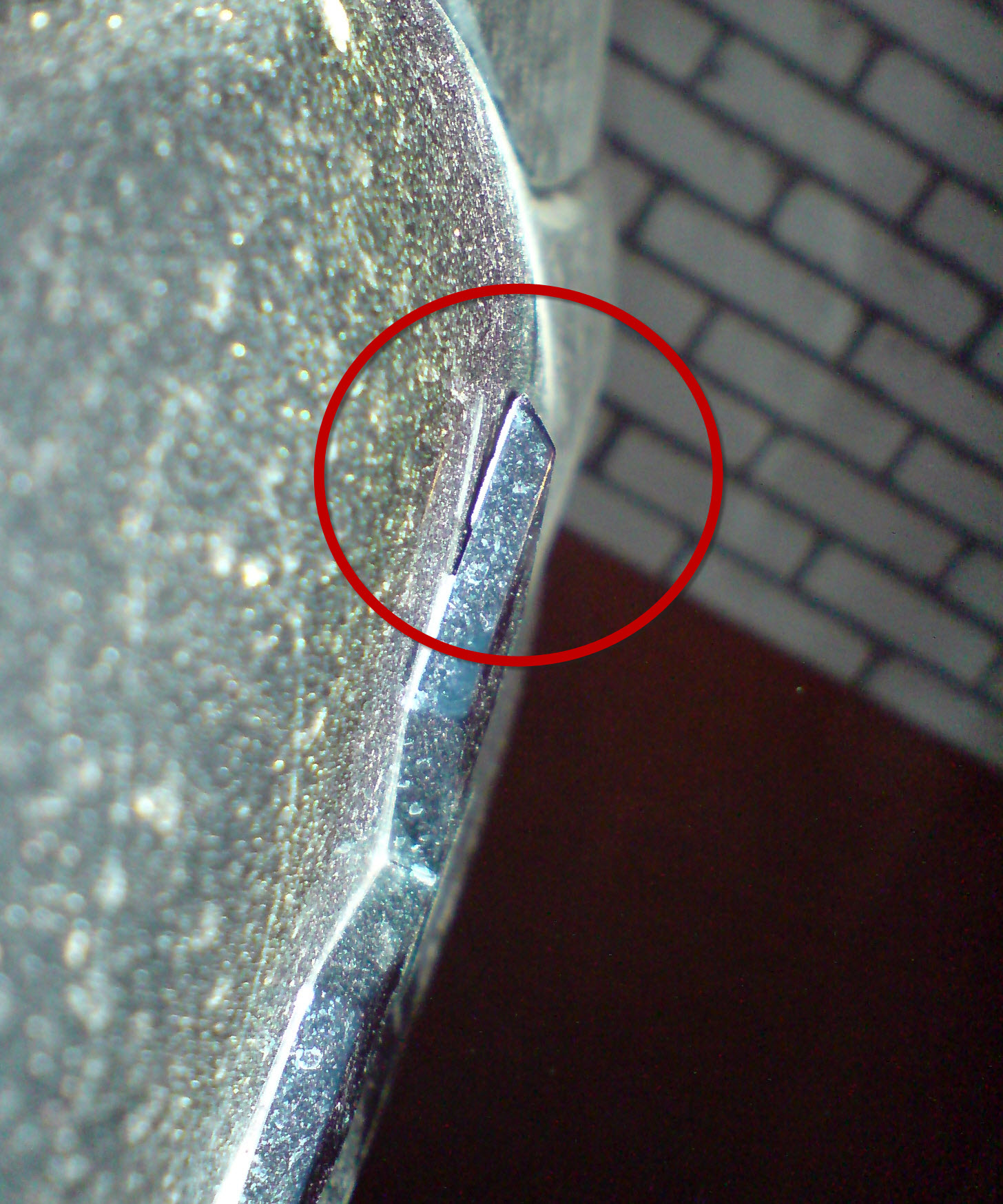

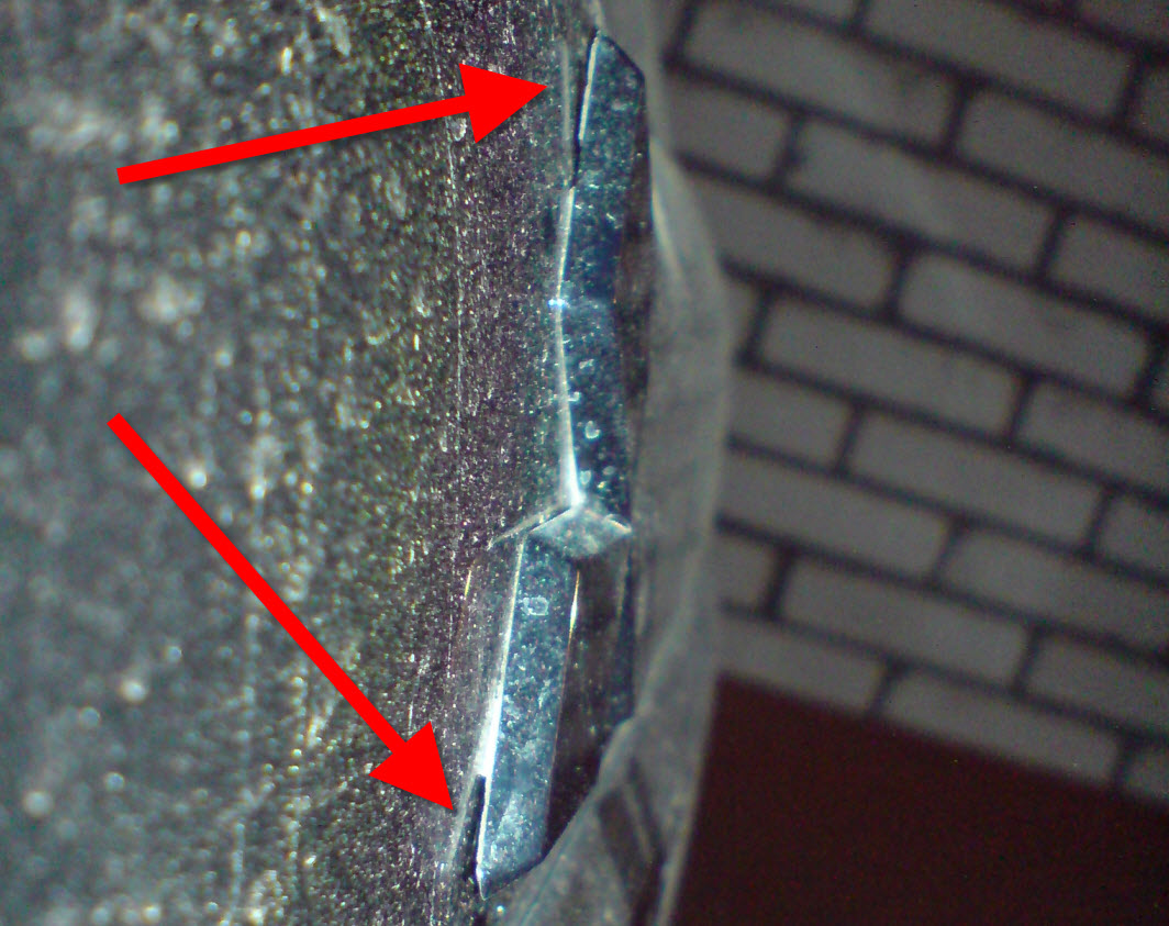

Покрасили. Я не эстет, черный цвет, ржи и вспученности больше не наблюдается - и хорошо. Хотя ржавые саморезы, крепящие рамку номера, выглядят нетронутыми... Красили прямо с рамкой? Я надеялся, что заодно рамку по-правильному прикрепят, а то ихний инженер по гарантии вначале сказал, что дверь ржавеет вокруг рамки потому, что между рамкой и дверью скотч не проложили. Я еще, помнится, спросил, "ну вы-то по-правильному все сделаете, проложите, что следует, все равно ведь дверь разбирать и рамку снимать надо будет? - конечно!" Фиг там. Ну да ладно.
Теперь озабочен такой штукой - концы ромбов (в т.ч. самый верхний) на задней эмблеме как бы не приклеены к двери. Что делать
- забить
- вообще оторвать эти ромбы нафиг
- оторвать и приклеить обратно?
Возникло опасение, что будет туда забиваться грязь, вода, снег, лед...
- забить

Где красил?
По ромбикам- отрывай.

В Блоке. А чем потом скотч отдирать?

Пробег 60 000
Несколько пятен ржавчины в местах контакта в основном вокруг ручки
ОД в Екб перекрасил без проблем, но только часть дверки ниже стекла, где была ржавчина.
Верх (над стеклом) не трогали.

Для статистики: пошли точки по задней двери. Машине 5 мес., пробег 12 тыс., авто выпуска 2012 года. Дверь перекрасили по гарантии, сверху бронепленку налепили.
При этом сколы на капоте НЕ ржавеют. После зимы помыл, подкраской подкрасил - все нормально. Т-т-т.

Забрал сегодня своего Спорта после перекраски
Делали в Блоке - в четверг отдал, сегодня забрал. По качеству - я доволен
Все наклеечки и эмблемы приклеены плотно, между пластиковой накладкой и металлом проклеен тонкий слой двустороннего скотча. Номер поставили по человечески - рамку также по периметру проклеили двусторонним скотчем и между рамкой и дверью проложили шайбочки т.е. теперь рамка не будет тереть о дверь.
Отдельно спасибо Николаю Мазуренкову за участие в процессе и своевременное пинание мастеров, чтобы все было как надо
