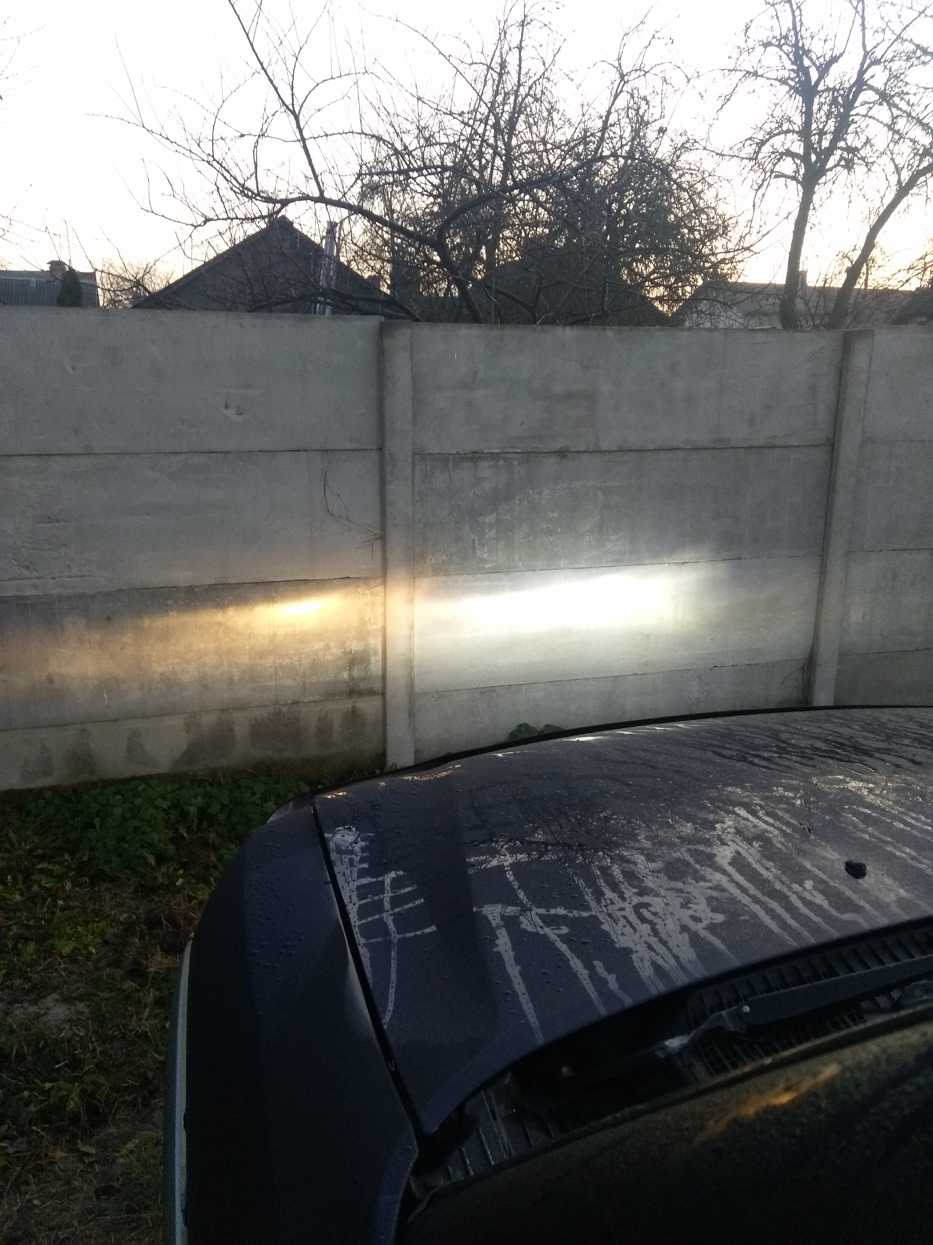

				Поставил себе светодиоды с алиэкспресса. Н4. Тоже раньше облизывался на биксеноны линзованные. Хорошо что не поспешил. Всем рекомендую. Свет - бомбический и за год ни разу никто не моргал со встречки. Идеальная галка. Ставится/снимается  за 5 минут.
				Линзуем паджерики (улучшение головного света)
				Добавлено: 24 ноя 2020, 22:54
				 Непопаджеро
				Вот фото с галогенкой и диодом
Вот галка:

				Линзы китайцы наклепали ДО светодиодов. Я - дождался простого и элегантного решения. Фото красноречиво об этом говорят
И факт, что НЕ ВСЕ светодиоды от китайцев можно ставить. 99% слепят или не светят. Я дал ссылку на годные лампы
