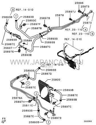

А коталожный номер радиатора можно.atservice писал(а):Про радиатор - подойдите к мастерам и инженерам ОД и по человечески поговорите. Была компания по снятию радиаторов с L200. Дилеры их много поснимали. По правилам они должны били их уничтожить -распилить. Но правила правилами - а мы в России. Далее продолжать я думаю не нужно......скажу только, что радиатор АКПП от L200 к нам подойдёт 1 в 1.Napic писал(а):Согласен полностью. При асфальтовом использовании 99% пользователей, если они не таскают прицепы и не заметят отсутствия радиатора АКПП. Для них надо менять масло в АКПП раз в 45000 и все будет пучком.
Но если машина берется для активного отдыха, горы, прицепы, грязь, покатушки, снега, рыбалка, большие колесья и т.д то лучше бы поставить родной, оригинальный, предусмотренный заводом изготовителем, радиатор АКПП.
А для асфальтовых пользователей, при установке такого радиатора, появится возможность менять масло раз в 90 000, как того и предусматривает мануал.

2920A019 Интеркуллер, 1 шт. - 13 910,04 руб. в Екзисте было осенью

Re: дополнительный радиатор АКПП
СпасибоК.Резник писал(а):2920A019 Интеркуллер, 1 шт. - 13 910,04 руб. в Екзисте было осенью

Он самый, только у меня двигатель то 2.5Dimon 121 писал(а):Этот 25800?

Только что посмотрел по exist-у.DenisR писал(а):нет, и даже в жарких странах не ставилиRusso81 писал(а):А на 3.2 разве нет штатного радиатора АКПП?
Ставили и на 3.2 в солнечной Бразилии. Код его 2920A221 стоит 14700 руб.
Могу дать пруфлинк http://www.japancats.ru/mitsubishi/Part ... d=AF200042
