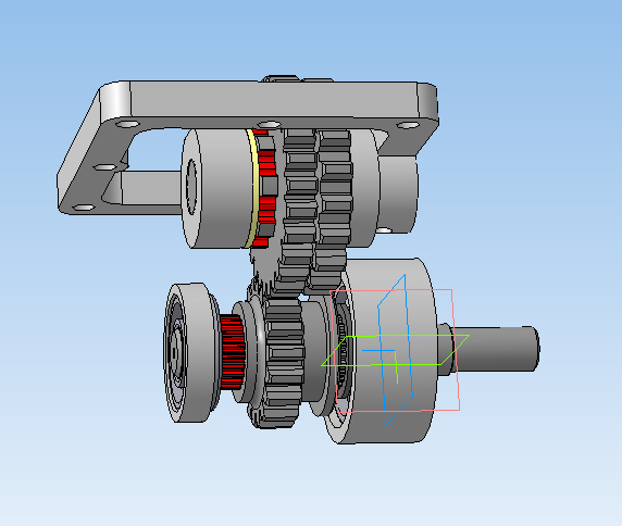

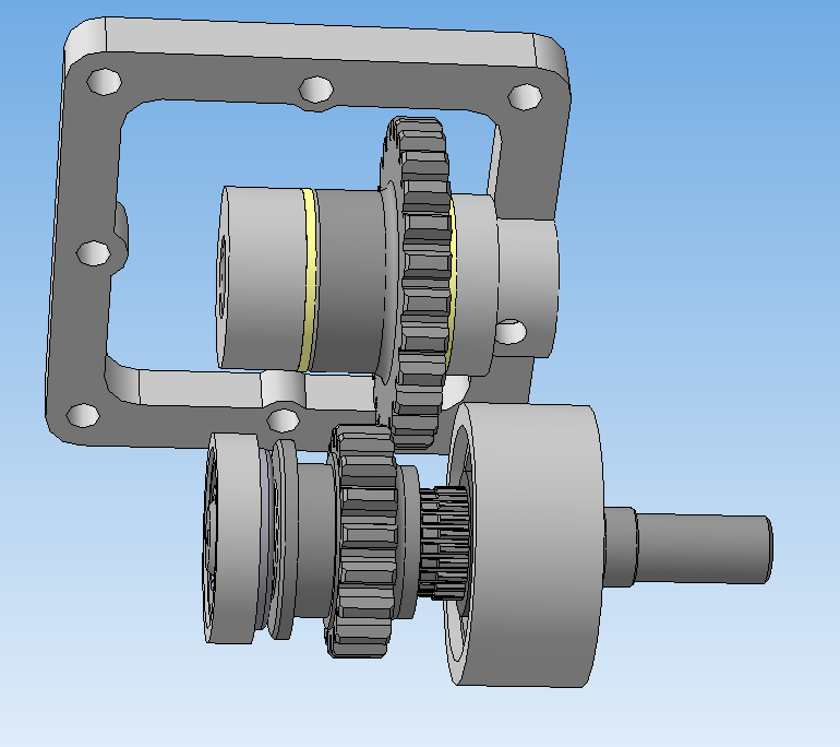

sean80 писал(а): ...проблема только в одной шестерне, возможно ли ее заказать изготовить?..
Теоретически изготовить реально. Обе шестерни нужны новые. Но я не смог - в Сургуте с тем наклоном зуба, как у оригинала - никто не может. Мы будем делать шестерни только со стыковкой с нашей понижайкой (точнее для понижайки). там угол наклона и модуль зуба наш, ГОСТовский.
Малый "квадратный" КОМ. Корпус условно показан не полностью, зубья условно прямозубые

Кто то выше писал, что они не войдут в корпус. Вроде как они больше в диаметре?

sean80 писал(а):Кто то выше писал, что они не войдут в корпус. Вроде как они больше в диаметре?
Я купил отдельно пром.шестерню КОМа с крупным модулем и сравнил с мелким. Всё должно войти, если правильно посчитать.
Но мы будем делать шестерни только со стыковкой с нашей понижайкой, там угол наклона и модуль зуба наш, ГОСТовский.
P.S. Я лет пять назад хотел сделать вариант, не покупая шестерни выходного вала (перевернуть её), но на заводе сказали - не сможем нарезать шлицы на готовой детали и т.д.
