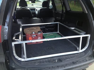

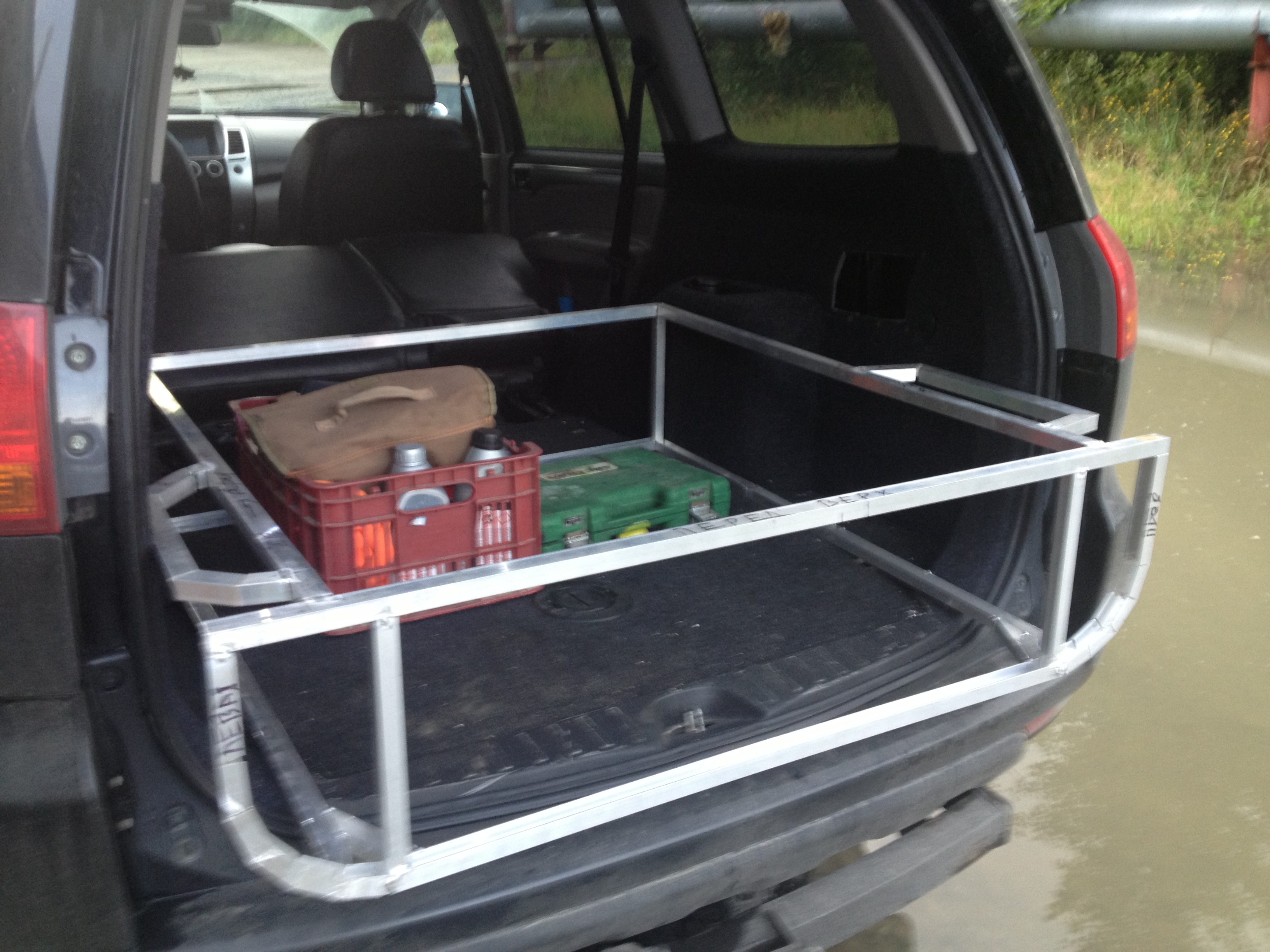

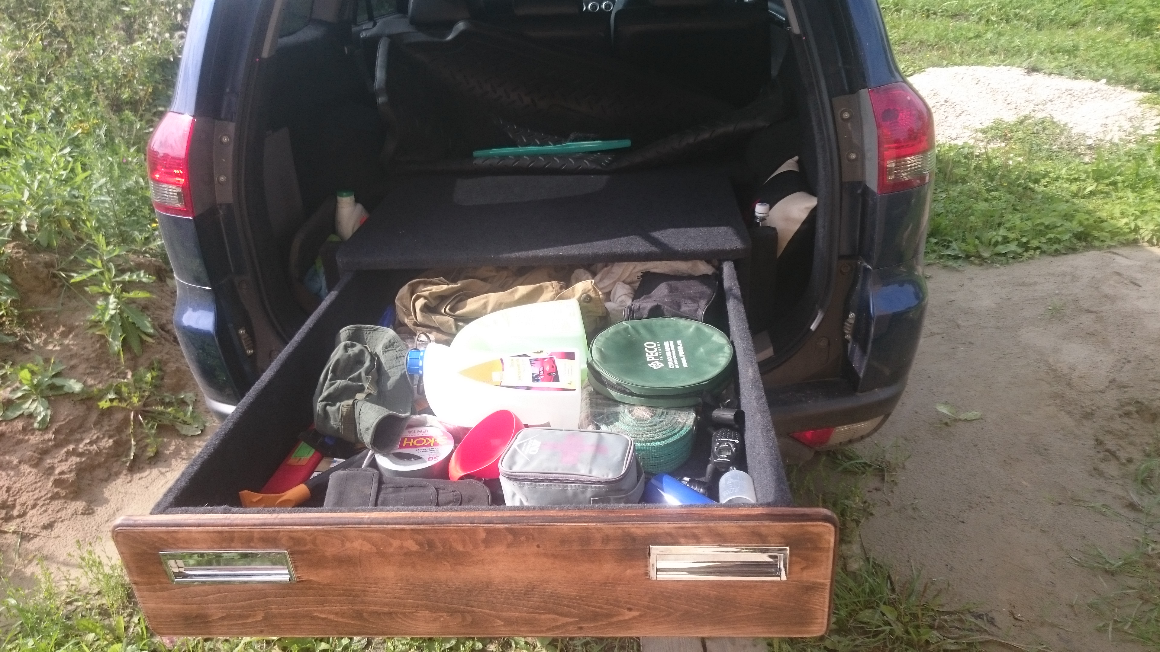

...... вот, в промежутках между
немного поделываю пенал.
после осмысления внутренних потребностей было решено сделать максимально легкое и удобное лежбище, с функцией комода в котором будет жить запаска (которая сжирает весь объем, сцуко...). Все просто будет сверху обшито фанерой 9 мм (в оби тоньше нет, а распиловывают они хорошо). Пока сварил основу каркаса, осталось укрепить, решить как будет реализована задняя крышка.
как то пока так.... конечный вариант чуть позже.

Получается только для запаски? Боковые "уши" спорное решение: Они зауживают центральный проем, при этом не играбт никакой роли в создании жёсткости. Моё мнение их можно было вообще не делать, ограничившись лишь каркасом и закрыть либо наглузо, либо сделать открывающиеся дверки. Получилось бы не худе и немного проще и легче конструкция. Но это моё мнение.
А так очень здорово выходит.

Там запаска влезает и остается еще немного места с боку под фал, лопату, по мелочи ... ну и огнетушитель, браслеты, ключи домкрат и прочее - влезут.
Жаль места не будет под съемную лебедку, ну да ладно....
"Уши" сделаны так, что вся конструкция свободно "выезжает", ее не надо переворачивать и вытаскивать. Основная функция ушей - ребро жесткости под фанеру. Будет минимум крышек и "крышечек" - все просто и монументально (борьба с прогнозируемой "расхлябаннстью").

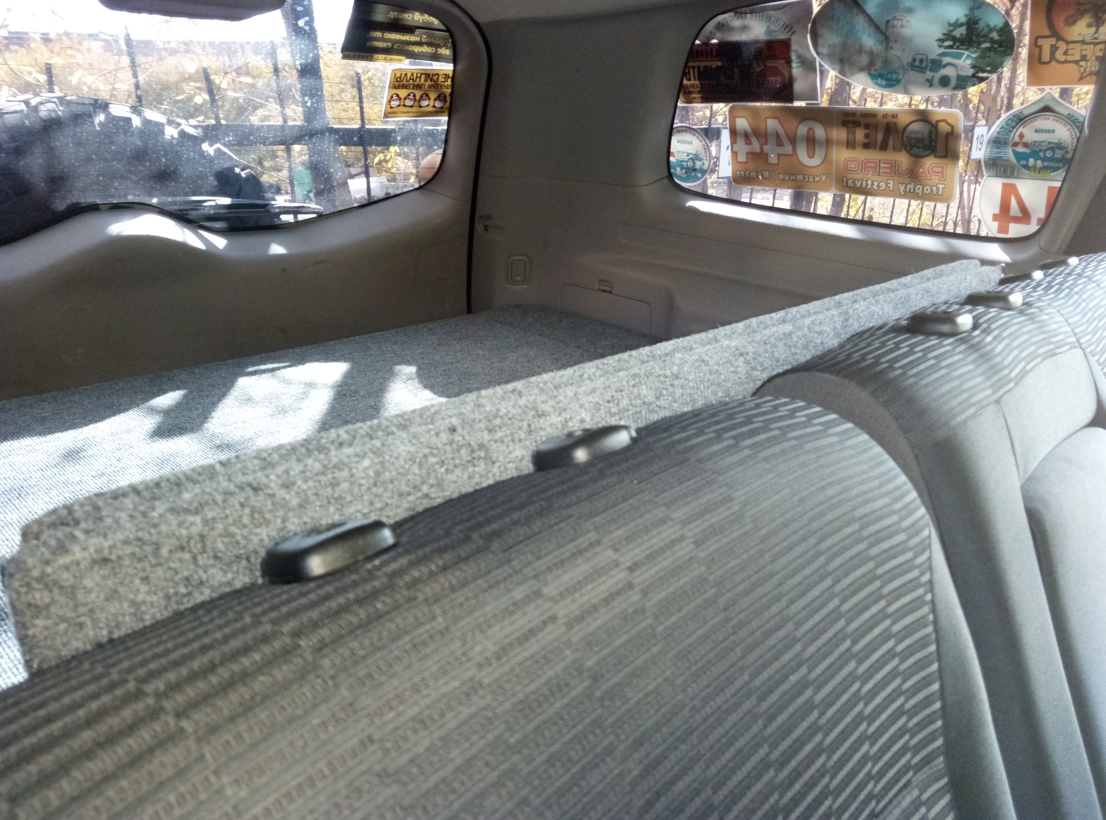

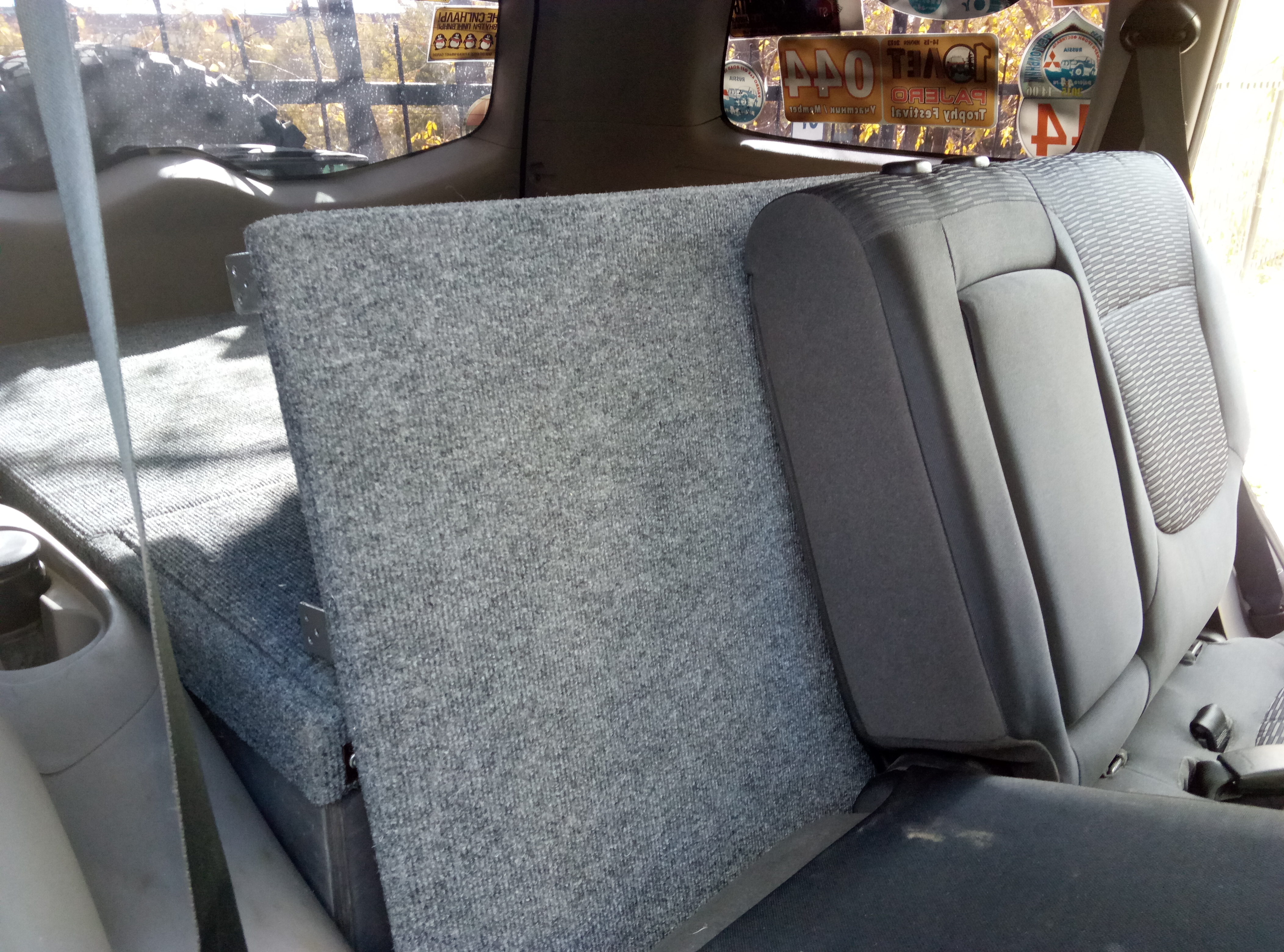

заметно желание превратить МПС в гостиницу: и спальник и бытовые удобства.
- Санчес75
- Сообщения: 3292
- Двигатель:: дизель
- Мой автомобиль(и):: NEW MPS
- Откуда: Москва и область
- Благодарил (а): 303 раза
- Поблагодарили: 293 раза
Re: порядок в багажнике...
Добавлю спальник. Никакого железа и заклепок, только фанера и износостойкий велюр.

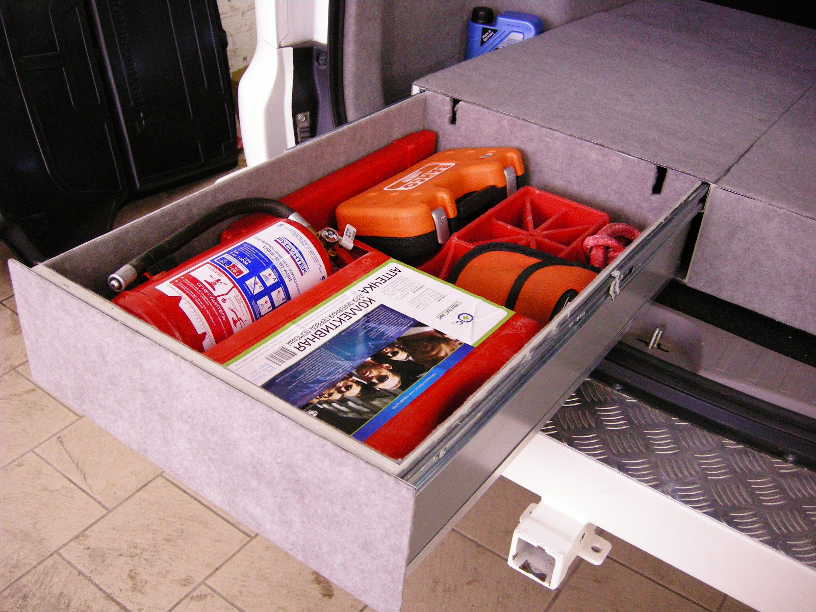

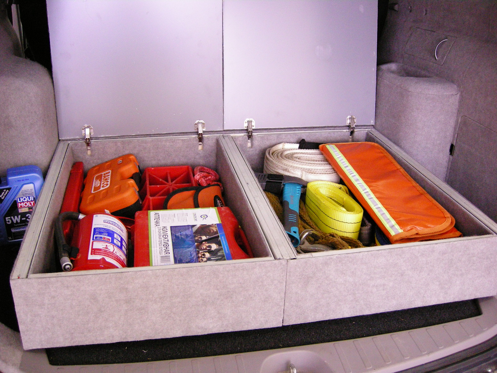

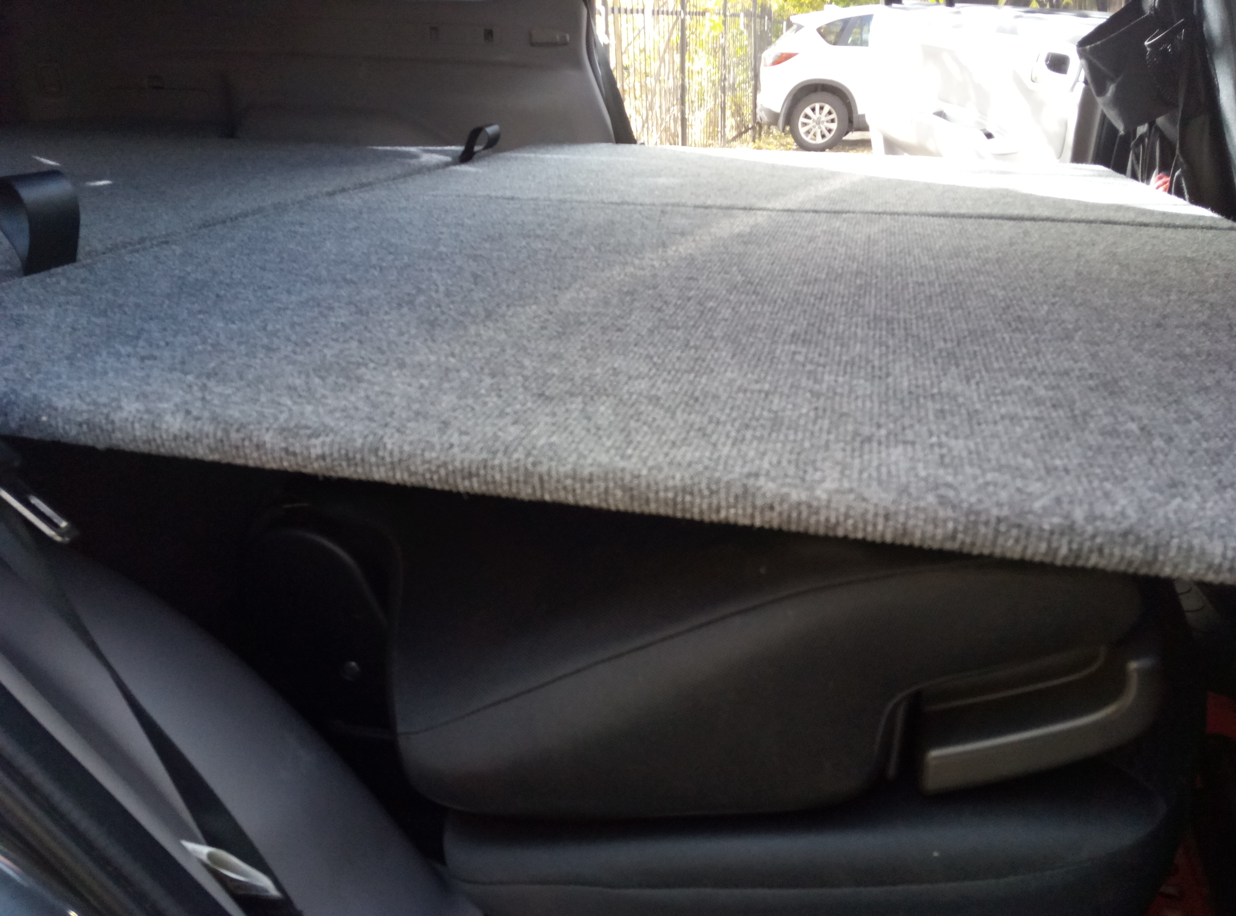

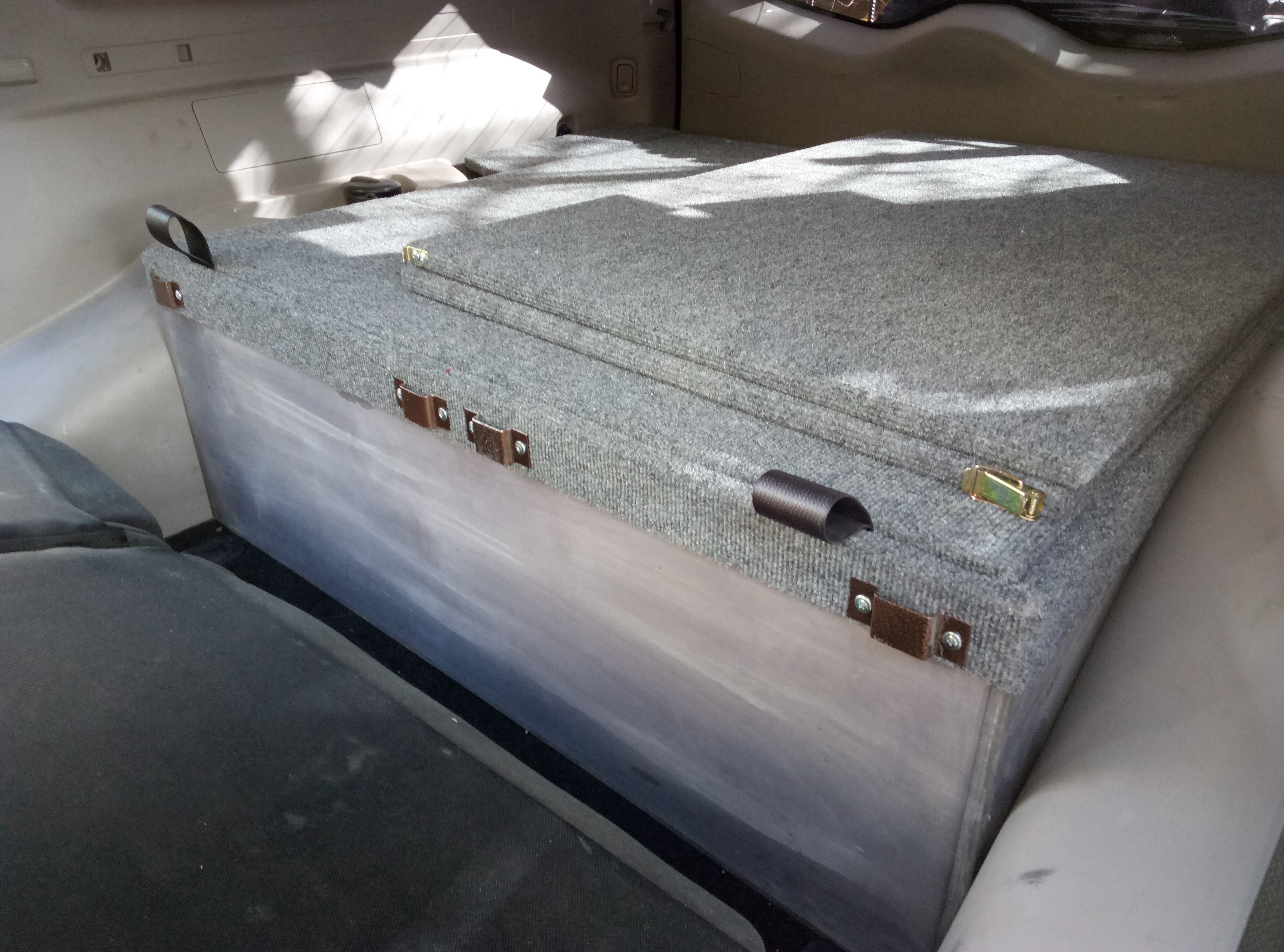

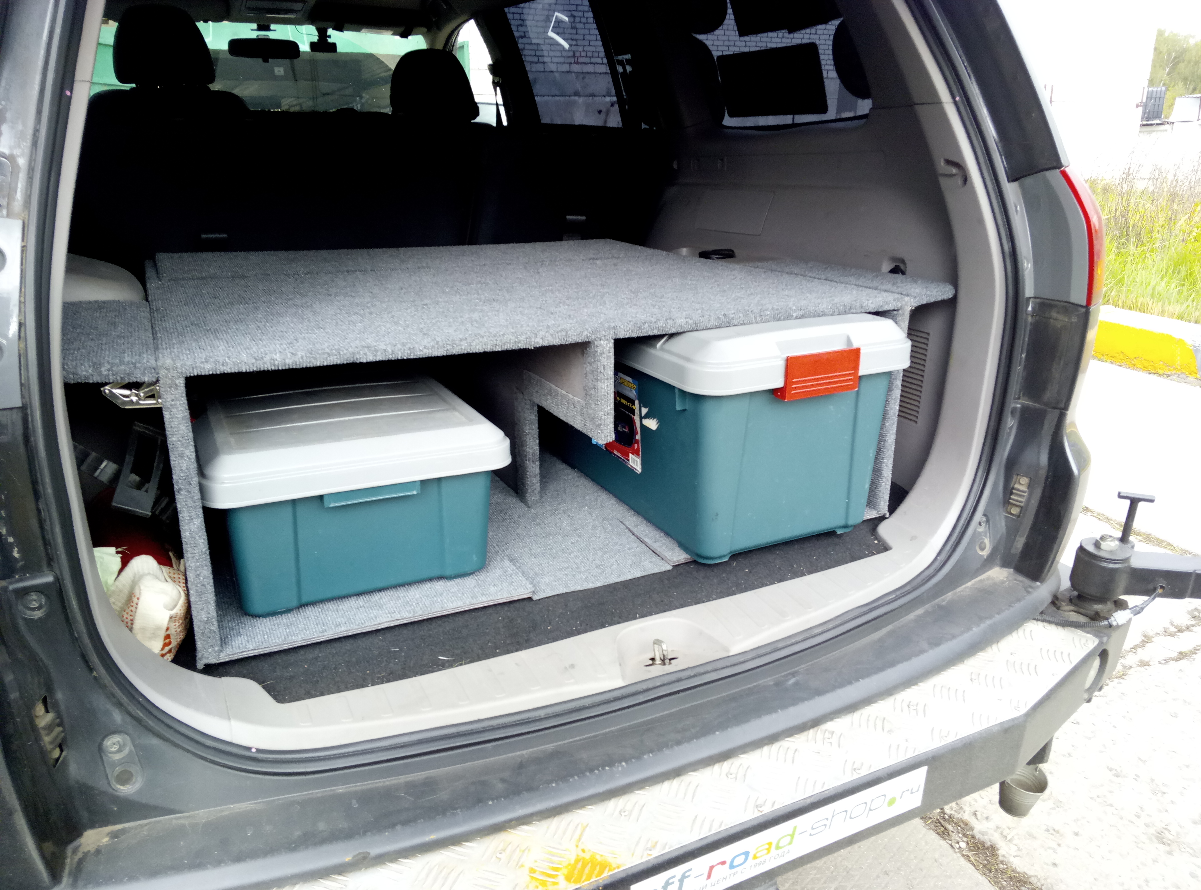

Чистил компьютер, попались фотки сделанные летом, перед выездом на Алтай.
В принципе всё из них понятно.
Напомню, верхняя и нижние поверхности это алюмополиэтиленовый композит толщиной 3 мм,типа Дюбонд.
Вертикальные стойки - березовая фанера 15 мм.
Ящики также выгнуты из композита, водонепроницаемые.
Сборка на саморезы с проклейкой всех стыков клеем на базе MS-полимеров (типа Саудасил 270)
Отделка самоклеющийся карпет.
Вес всей конструкции, без заполнения, около 20 кг.
Легко ставится и вынимается силами водителя

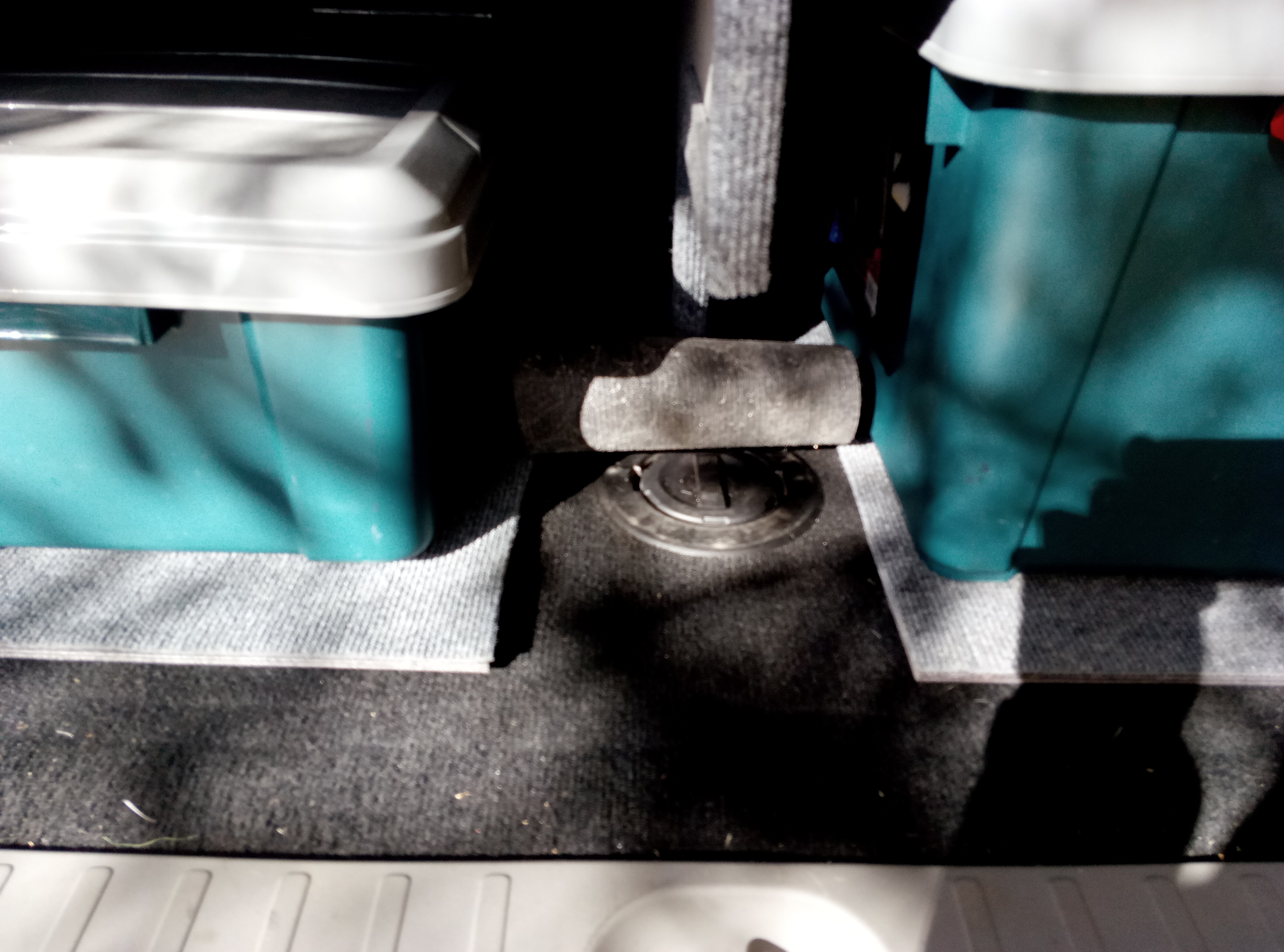

Некрасивый самолёт не летает" ---- так у Вас точно "некрасивый"- неполное использование площади багажника , по моему отсутствие доступа к лючку механизма запаски ( переборка ящиков по центру оси багажника, как раз над лючком) хотя не исключено, что я слишком требователен
