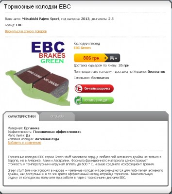

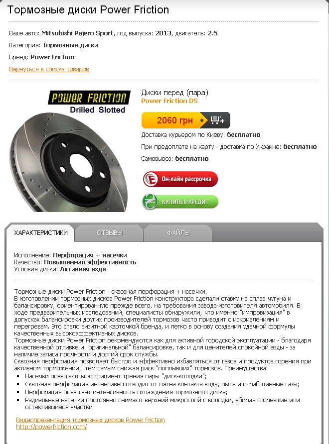

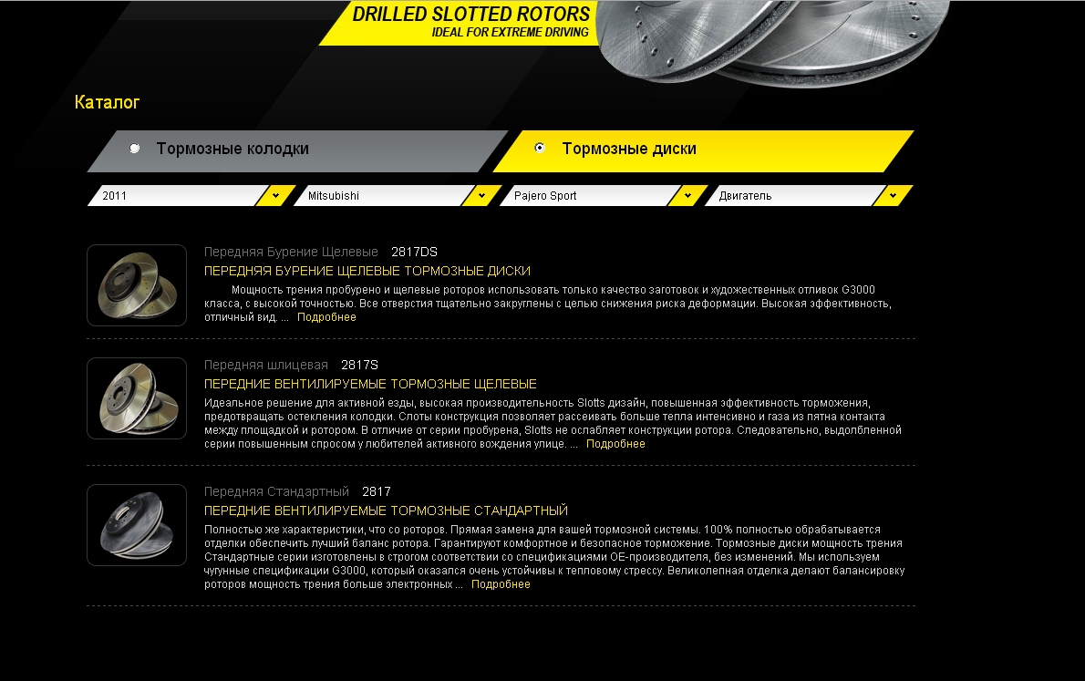

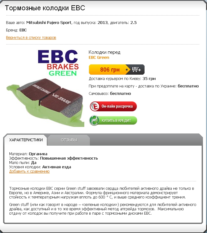

Загорелся темой разобраться в вопросе модернизации тормозной системы НМПСа. Почувствовал на автостраде как то, что тормозов не хватает. Теперь пришла осень, есть немного времени на то, что бы разобраться в этом вопросе.
Вопрос не простой, тем более, что на НМПСа не такой уже и большой выбор изделий от именитых производителей элементов тормозных систем. Но все равно удалось найти приличные изделия как у именитых производителей, так и приятных в ценовой политике.
Вообще то тема апгрейда тормозов на НМПСе, еще мало изученное направление. В профильных форумах не удалось найти материал по данной теме.
Значит будем гордо именовать себя "первопроходцем"))))
Ниже на фото, пример колодки для экстримальных условий эксплуатации.
Максимальная рабочая температура — 600С.
Фирма изготовитель — ЕВС (Англия)
Диски, фирма изготовитель: POWER FRICTION (США)
Если и брать у них колодки ( передние) то их маркировка для НМПСа: RC530
Тормозные диски выпускают в 3 вариантах: (фото3)
источник: powerfriction.com/index.php?route=product/catalog
Интересно услышать мнения, и мысли в слух!)))
