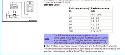

Отчет о проделанной работе.
Вспомним глюк, при которой 2-я передача жестко блокируется при подъеме в гору или при таскании прицепа или при длительном движении в снежной каше.

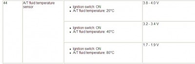

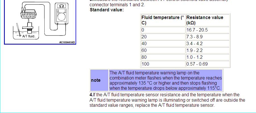

Купил большой потенциометр на 4.7 кОм и поставил его параллельно к штатному датчику температуры АКПП и отправился в путь
Нашел гору покруче и позатяжнее, чтобы спровоцировать глюк помогая потенциометром.
Естественно подключил вольтметр на блок управления коробкой...
Для начала немного освежим в памяти данные штатного датчика температуры коробки У меня потенциометром плавно все это дело регулировалось и вот что получилось.
При напряжении <=0.85 Вольта холостой ход с 650 оборотов увеличивается до 750 оборотов
при напряжении >=0.96 Вольта холостой ход с 750 оборотов восстанавливается до 650 оборотов.
При напряжении <=0.65 В загорается лампочка перегрева коробки, которая гаснет при повышении вольтажа до >= 0.96 В
Несложно сопоставить приведенные графики, чтобы установить, что 0.65 В - это температура равная 135 градусам Цельсия, а 0.96-это 115 градусов.
Теперь самое главное!!!
При движении, хоть на ровной поверхности, хоть в гору, при плавном снижении вольтажа, коробка продолжает работать в своем привычном режиме.
Я полностью сэмулировал условия, чтобы были такими же как на перевале Чике-Таман, но мозги коробки глюка не словили.
Остается сделать вывод, что блокировка второй передачи, при глюке вызвана не электронными мозгами коробки, а самой механической частью. Я влил не так давно 0.5 литра ATF SPIII, чтобы сэмулировать превышение уровня при перегреве жидкости - но глюка не было.
Остается предположить, что глюк может быть вызван тем, что при высокой температуре АТФ, сама АТФ теряет свои свойства, вязкость например или текучесть или еще чего....
Давления например, там снижаются и передача блокируется на 2-ой.
Что там с коробкой делали, когда воткнули в 4АТ пятую передачу???
Воотщем жду комментариев от уважаемого atservice и просто Ваших мыслей.

Napic а сколько по времени ты симулировал перегрев коробки сопротивлением? Просто может быть алгоритм типа такого "в течении определенного количества времени температура АКПП выше рабочей" врубает вторую, тем самым не дает нагреться до критического значения?
Я просто когда ездил по перевелам та практически знал когда она заблокируется. Как по часам блин.
И сопротивление точно вклюил правильно, может сигнал на АКПП снимается где то раньше?

Достаточно долго. Носился по городу и искал затяжные подъемы и несколько раз на каждом.Wandered писал(а):Napic а сколько по времени ты симулировал перегрев коробки сопротивлением? Просто может быть алгоритм типа такого "в течении определенного количества времени температура АКПП выше рабочей" врубает вторую, тем самым не дает нагреться до критического значения?
Но вопрос принят - Ок, Завтра весь день буду ездить при горящей лампочке или нет, выставлю 1.0Вольта и весь день буду ездить. Проверим....
А по повожу жижи в АКПП - действительно возможно, что дрянь залита. Может в лабораторию какую родную жидкость отдать на анализ?
И еще мысль появилась, может это двигатель перегревается и на вторую скачет? надо проверить
Обижаешь!Wandered писал(а): И сопротивление точно вклюил правильно, может сигнал на АКПП снимается где то раньше?

Re: Глюк в работе 5-ст АКПП
Пост большой -цитировать не буду.
Постараюсь ответить коротко.
В первых - как бы плавно вы не крутили потенциометр - той закономерности изменения не симитируете. Это первое. Кроме того - помимо сигналов с датчиков скорости и температуры контроллер управляющей АКПП получает сигнал о нагрузке на двигатель Load Signal с блока управления двигателем. То есть вам для получения чистоты эксперимента нужно было ехать в гору ТАКОЕ ЖЕ ВРЕМЯ, С ТАКОЙ ЖЕ СКОРОСТЬЮ, С ТАКОЙ ЖЕ НАГРУЗКОЙ !!!! Не думаю что у вас все эти условия были соблюдены. Хотя ваше стремление к совершенству и познанию своего автомобиля - ЗАСЛУЖИВАЕТ БОЛЬШОГО УВАЖЕНИЯ!!! Это без сарказма, поверьте.
Кроме того, зависимость сигнала с датчика температуры - не линейная.
Поверьте - причина эта не механического рода. Если в коробке упадёт давление - кирдык ей в этих условиях, настанет так быстро, что и глазом моргнуть не успеете.
Для получения 5й передачи в 4АТ были добавлены - один пакет фрикционов, один планетарный редуктор и один ленточный тормоз.

Спасибо за ответ. Гору то я нашел такую же, т.е. и скорость и нагрузка были соблюдены в точности!!! но вот время движения - нет. Коротковат подъем. Ну нет у нас в области таких затяжных подъемовatservice писал(а):То есть вам для получения чистоты эксперимента нужно было ехать в гору ТАКОЕ ЖЕ ВРЕМЯ, С ТАКОЙ ЖЕ СКОРОСТЬЮ, С ТАКОЙ ЖЕ НАГРУЗКОЙ !!!! Не думаю что у вас все эти условия были соблюдены.
Конечно атмосферное давление, барометрическое не соответствует давлению длинного затяжного подъема настоящего перевала.
Ты уверен, что это только электрика виновата?
Ладно, будь что будет, завтра, при наличии времени, буду ездить по найденному склону туда-сюда несколько раз, до появления настоящего перегрева АТФ. Посмотрим.... надо только лишний поллитру АТФ откачать...

Рассказываю:
Нашел гору, крутой затяжной подъем около 1 км, решил не имитировать постепенный нагрев АКПП (как вчера), а просто ее нагрел, выставив на холостом ходу 0.8 Вольта.
Обороты хх естественно подскачили до 750 оборотов как в "P", так и в "D"
Поднимался в гору 10 раз. Просто приведу инфу для анализа:
1 подъем) 0.8В, скорость 60 км/ч, "D", пятая передача, дроссель 46%, обороты около 2000.
В результате практически сразу уход на 2-ую передачу, обороты взвывают на 3300. Блокируется на второй и ничего не помогает до конца подъема. На спуске отпустило.
2 подъем) 1.0В, скорость 60 км/ч, "D", пятая передача, дроссель 46%, обороты около 2000.
3 подъем) 1.0В, скорость 70 км/ч, "D", пятая передача. В результате прыгает на 3-ую передачу и потом сразу на 5-ую. Так на пятой и вылазим на гору. Все переключалось нормально.
4 подъем) 0.8В скорость 100 км/ч, "D" пятая передача - все нормально - глюка НЕТ!!!
5 подъем) 0.8В скорость 60, пятая передача с кочергой влево - прыгает на 2-ую и там остается
6 подъем) тоже блок 2-ой газ 45% а что проверял не успел записать из-за автобуса...
7 подъем) 0.8, 60 4-я передача в ручном (кочерга влево) газ 41% - все ОК - глюка НЕТ!!!
8) 5-я ручная 60 1.3В - глюка нет
9) 5-я ручная 60 1.2В - глюка нет
10) 5-я "D" 60 1.0В - глюка есть, после горы решил поехать по горизонтальному участку и проехал на заблокированной 2-ой передаче 5 км!!! Как только появился небольшой спуск - коробку отпустило.
11) перед ОД нашел еще один небольшой подъемчик и опять словил глюк.
Не глуша двигатель приехал к ОД, который мне сообщил, что ошибок коробки не обнаружено
Заметил, что глюк отпускается при повышении напряжения до 1.3 вольт прямо при продолжении подъема.
Вообщем есть режимы АКПП uphill и downhill. Думаю, что есть ошибка в программировании режима uphill.
Только вот где его взять? описание этого режима...
Можно попробовать покатать ОД и если глюк признают, то может за одно и исправят глюк второй передачи при разгоне
Да, забыл сказать, что истинная температура моей АКПП была 1.7 Вольта, т.е. 80 градусов.
