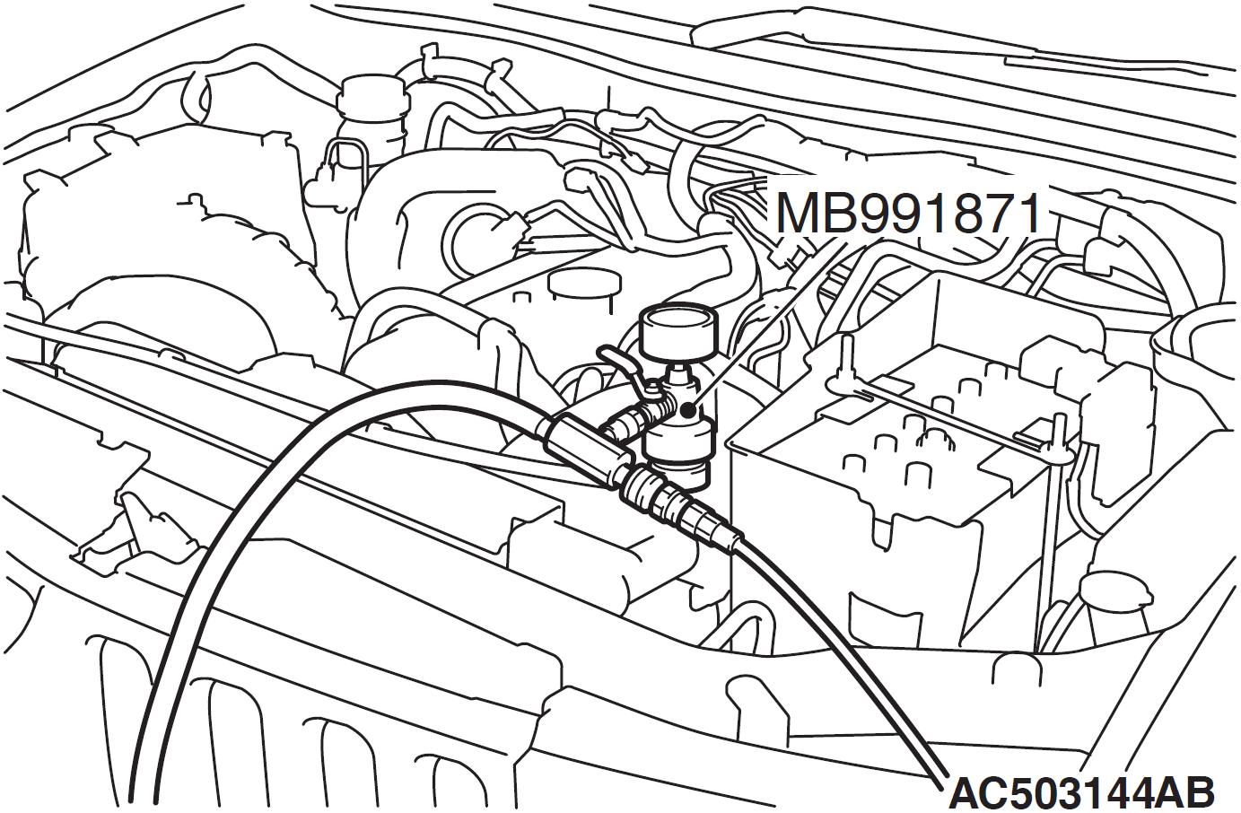

Первым делом - смотреть радиатор, смотреть снизу между ними и фонариком на просвет. Это самый безболезненный вариант.
А вот второй вариант не смертелен, но очень неприятный - это
Клапан в термостате обязательно облегчает завоздушивание системы при маленьком пробое прокладки и тем самым облегчает температурный режим, который без этого клапана будет фатальным....Свят писал(а): прогрей машину хорошо, сними шланчик с расширительного и сунь в стакан с антифризом. Кого нибудь на педаль газа, до 2.5-3 тыщ и наблюдать. Если дует пузырьки- снимать гбц..

То есть менять надо вместе с термостатом на тот что "с дырочкой" чтобы вышла воздушная пробка которая появится неизбежно?Russo81 писал(а):вот-http://pajero4x4.ru/bbs/phpBB2/viewtopi ... 0#p1429803lesnik5000 писал(а):Как правильно заменить антифриз самому, или чем должен быть оборудован сервис если это очень сложно и надо делать за деньги? К ОД не посылать!

Судя по всему, да.lesnik5000 писал(а):То есть менять надо вместе с термостатом на тот что "с дырочкой" чтобы вышла воздушная пробка которая появится неизбежно?

Ну или заливать специальным приспособлением которое должно быть у ОД. Тогда можно ставить и без отверстия и пробки не будет. В Москве может быть оно и есть. У нас в Кемерово не слышали, даже на склад ходили искали, там много "не нужных" приспособлений валяется, которые Митцу придумала, а мы не используем....Russo81 писал(а):Судя по всему, да.lesnik5000 писал(а):То есть менять надо вместе с термостатом на тот что "с дырочкой" чтобы вышла воздушная пробка которая появится неизбежно?
