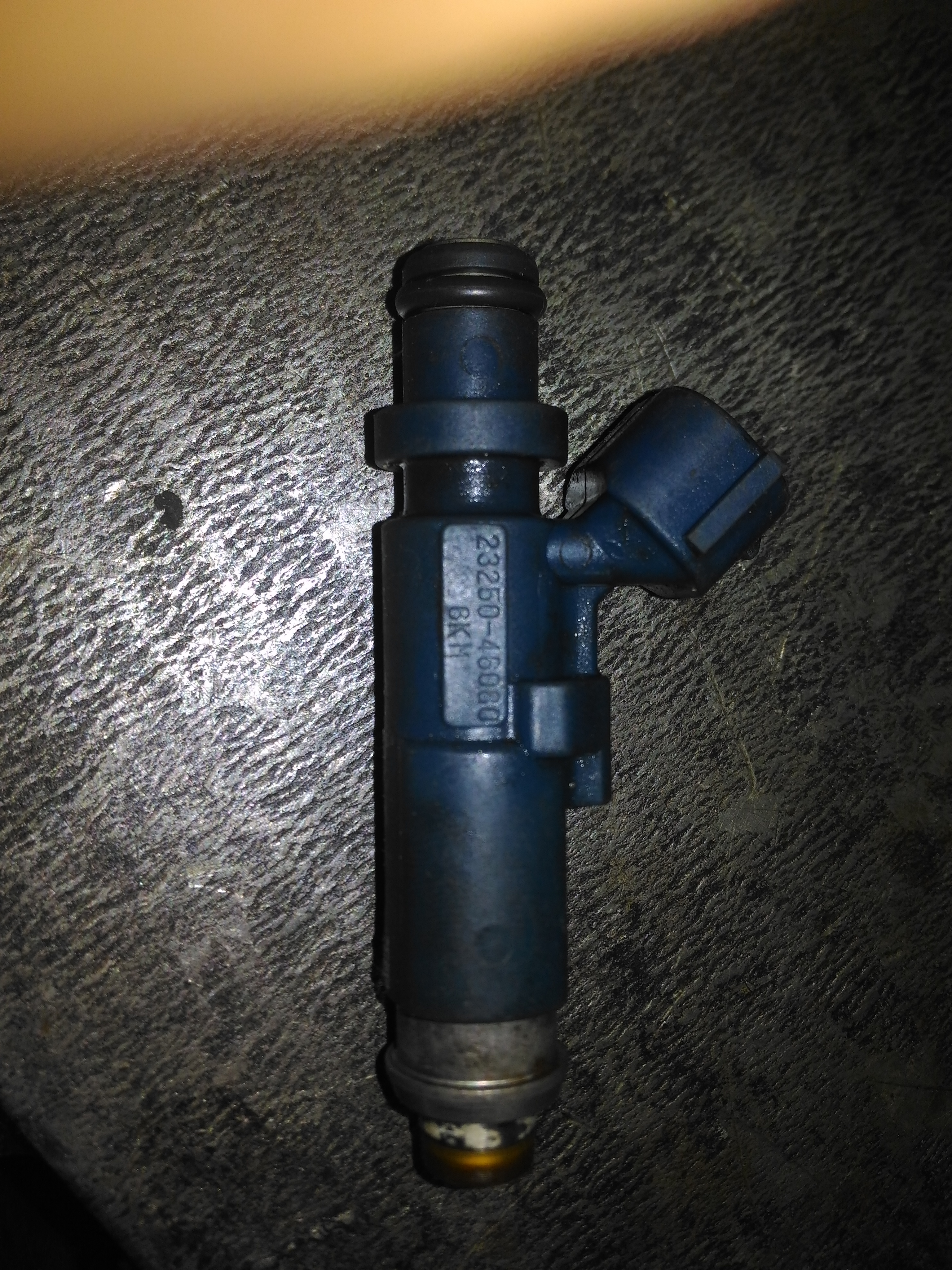

Всем добрый вечер! Хочу поблагодарить KrasniySport за наводку на форсунки № 23250-20030 от тойотовского мотора MZ серии (1MZ, 3MZ)(в моём случае от лексуса RX), две недели назад поставил их на свою машину, проблемы которые были до этого c плохой заводкой на горячем моторе пропали, машина стала заводится отлично!!!

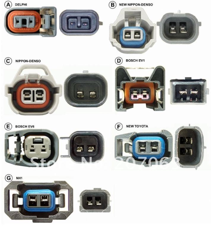

на паджеро 4 могут подойти форсунки от крузака toyota 23250-50040 и Bosch 0 280 158 116 , но у них разъем EV1 , а на паджеро 4 разъем DENSO. Поэтому нужно докупать переходник EV1 Denso
