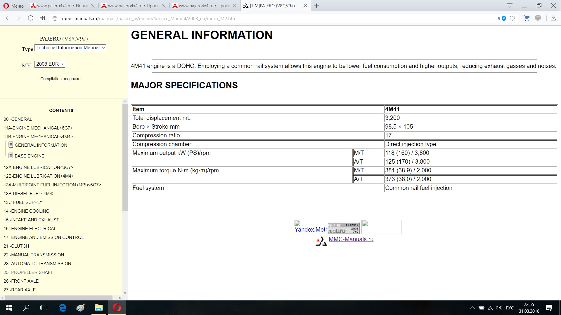

В мануалах данные для Европы.
Мы же уже не Азия, но ещё не Европа.
Вот и сделали посередине. ))))
У нас они были 165 и 200.
165 с обычной турбиной.
200 с изменяемой геометрией.
Ну раз уж "всё важно"........ взорву мозг)))))

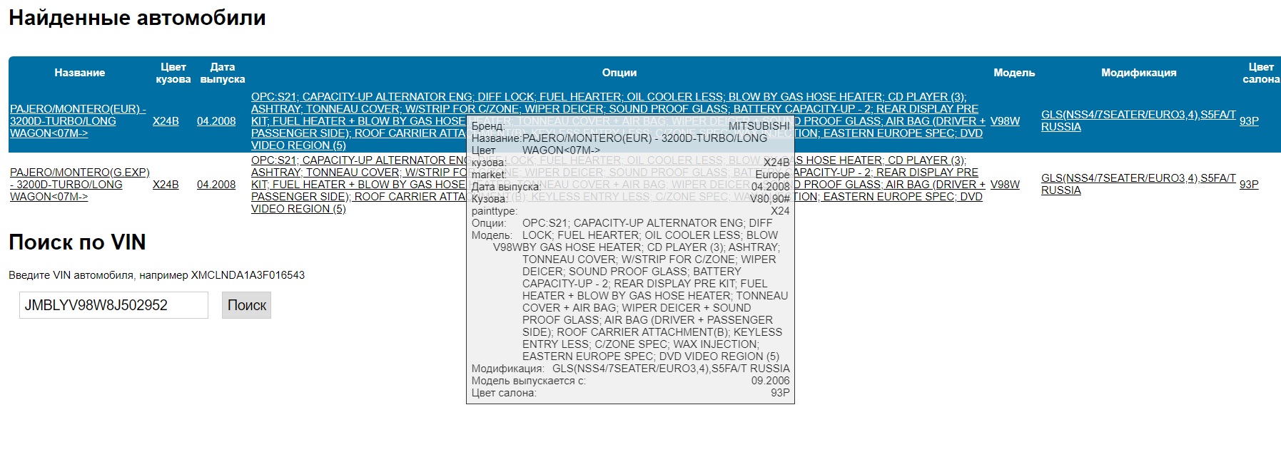

Re: Помогите пробить ВИН
VIN код: JMBLYV98W8J502952
Модель: PAJERO/MONTERO(EUR)
Модификация: 3200D-TURBO/LONG WAGON<07M-> [V98W]
Классификация: GLS(NSS4/7SEATER/EURO3,4),S5FA/T RUSSIA [LYXZL6Z] (INSTYLE вроде)
Опции: S21
Код цвета кузова: X24B
Код цвета салона: 93P
Дата выпуска: 2008.04.1
Регион: Европа
Ваш двигатель модификация 4M41-4-71, коробка V5A5A-7. У Вас 165 л.с. у 190 л.с. другая коробка V5AWF, 200 л.с. пошел позже.
Опции: S21
Регион: Европа
На форуме уже все это описывали. Если хотите смотреть и узнавать вам друм не в помощь а ASA
VIN код: JMBLYV78W1J002555Yarikuz писал(а):Приветствую!
прошу помочь пробить в подробностях
VIN: JMBLYV78W1J002555
MODEL: V78WLYHFL6
Модификация: 3200D-TURBO/LONG WAGON<01M-> [V78W]
Классификация: GLX(NSS4/EURO3),S5FA/T LHD [LYHFL6]
Опции: H01
Код цвета кузова: A69C
Код цвета салона: 52H
Дата выпуска: 2000.02.2
Регион: Европа
C15 : ANTI-SKID BRAKE CONTROL SYSTEM
TGT : AUTO A/C + OTHER OPTION
P93 : ORNAMENT LESS
PA6 : COLOR SIDE GARNISH
V84 : KEY LESS ENTRY
B44 : SIZE-UP AL/WHL
X13 : SWISS SPEC
TKH : OTHER OPTION COMBINATION
TMB : OTHER OPTION COMBINATION
T15 : OTHER OPTION COMBINATION
R38 : DUAL AUTO A/C
A88 : DIFF LOCK
PB4 : R/CONT MIRROR (W/DEFOG)
TSN : DIFF LOCK + ABS
J87 : NAVI PRE-KIT
TP4 : MULTI VISION + DUAL A/C
T52 : RR HEATER + OTHER OPTION
V55 : ROOF CARRIER ATTACHMENT
SP3 : WIPER DEICER + HL/WSHR
SWA : ABS + OTHER OPTION
J42 : LW/MW/FM ETR RADIO + CAS/PLAY
H57 : RV METER
T93 : RV METER + RXX + OTHER OPTION
VC2 : AIR BAG (DRIVER,PASSENGER,SIDE)
K96 : DELETE REAR SEAT (B)
