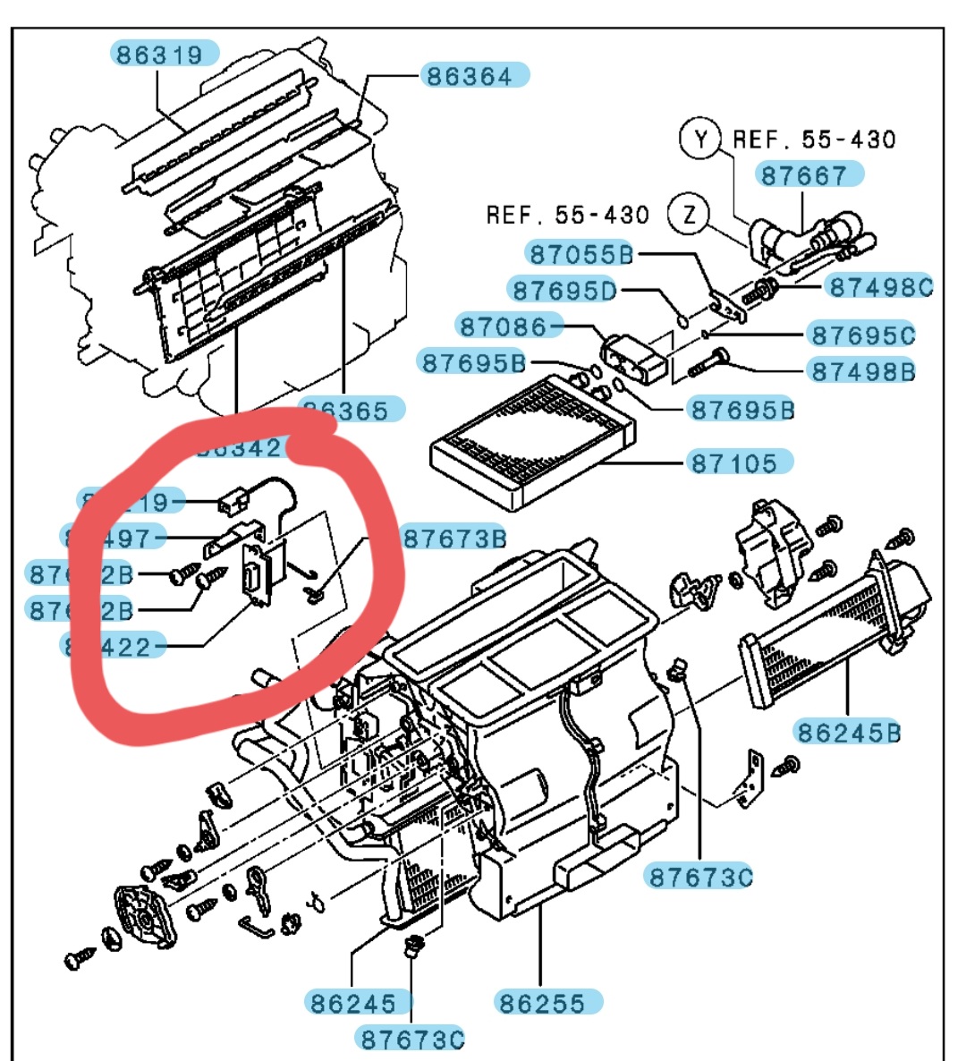

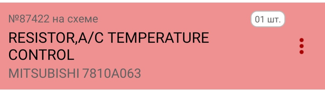

Разморозкой должен управлять датчик .
Возможно этот
