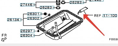

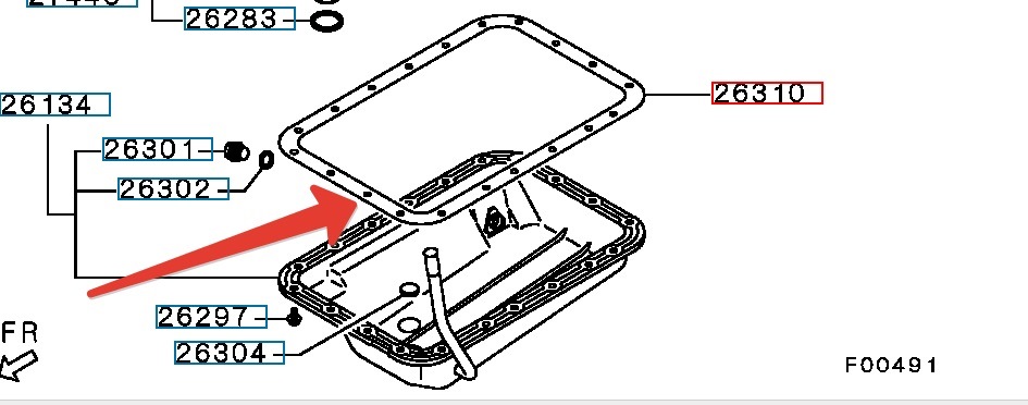

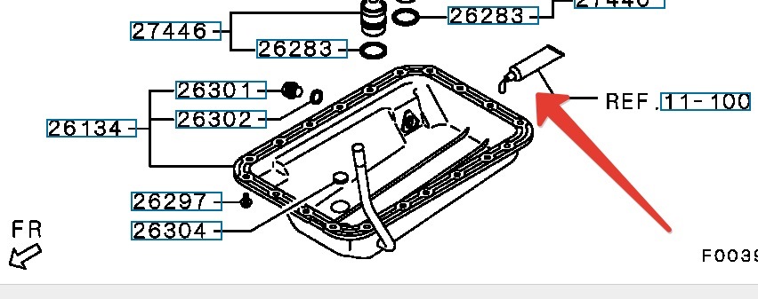

Приветствую. Машина на подъемнике висит сейчас - замена масла в АКПП с фильтром, мастер уже все собрал на герметике. Залили новое - нигде не течет вроде. Но еще подсохнуть надо немного. Стоит ли заморачиваться с поиском прокладки теперь, если через пару тройку дней там все будет сухо ? Смотрю все прокладки ставят

У тебя была прокладка?
Есть машины с прокладкой, есть с герметиком. У меня с прокладкой.
Но посадить на герметик вместо прокладки не критично, если религия позволяет конечно)))

Была прокладка, да. Уже посажено все на герметик в данный момент.
пс не париться чтоль тогда ? )) Чет там с религией не так ?

Ну вдруг не позволяет вам религия использовать герметик))) Пусть стоит гуд все.....

прокладка лучше тем, что при ударе поддоном акпп и его возможном небольшом смещении вероятность того что потечет жижа акпп ниже
