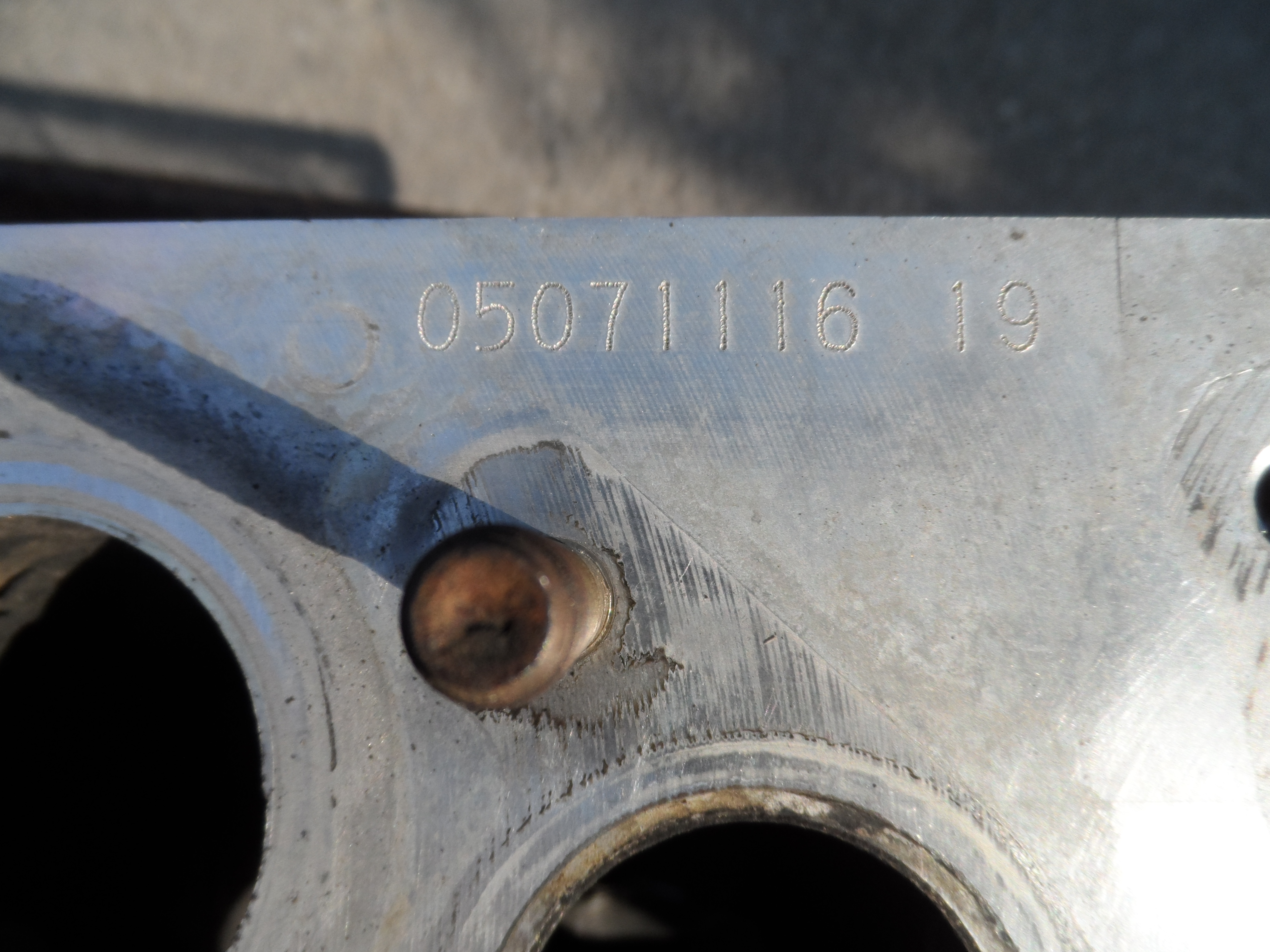

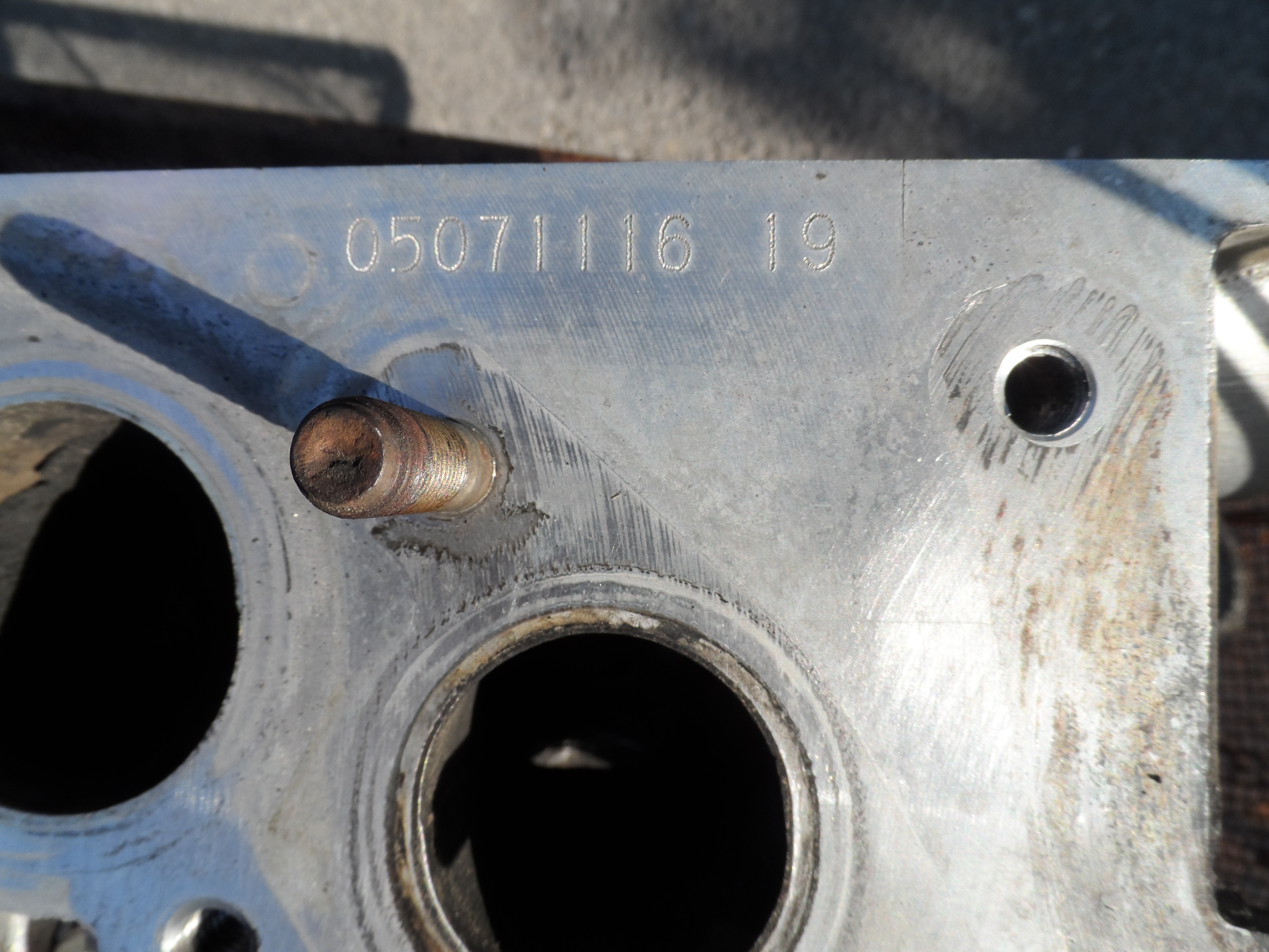

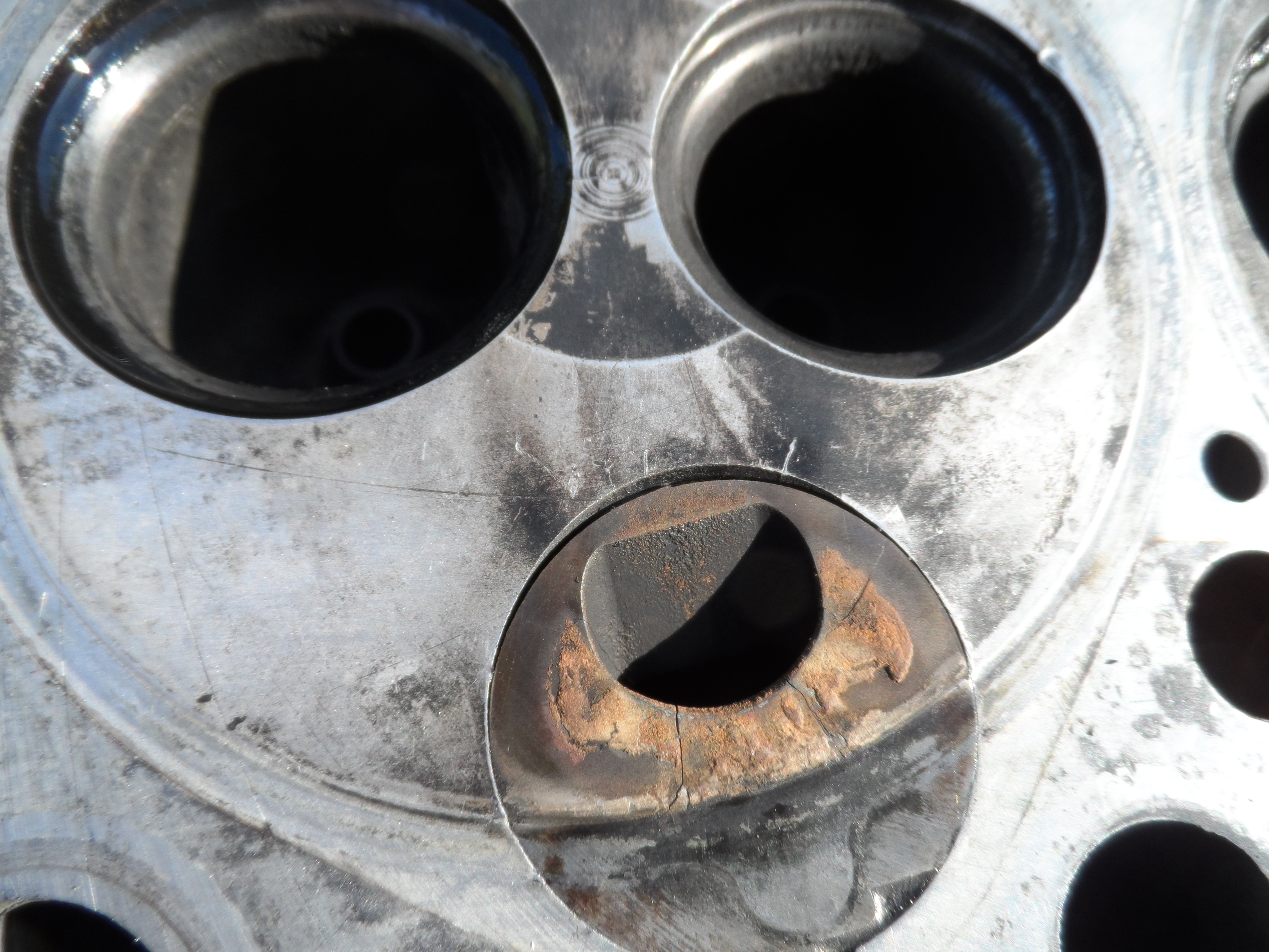

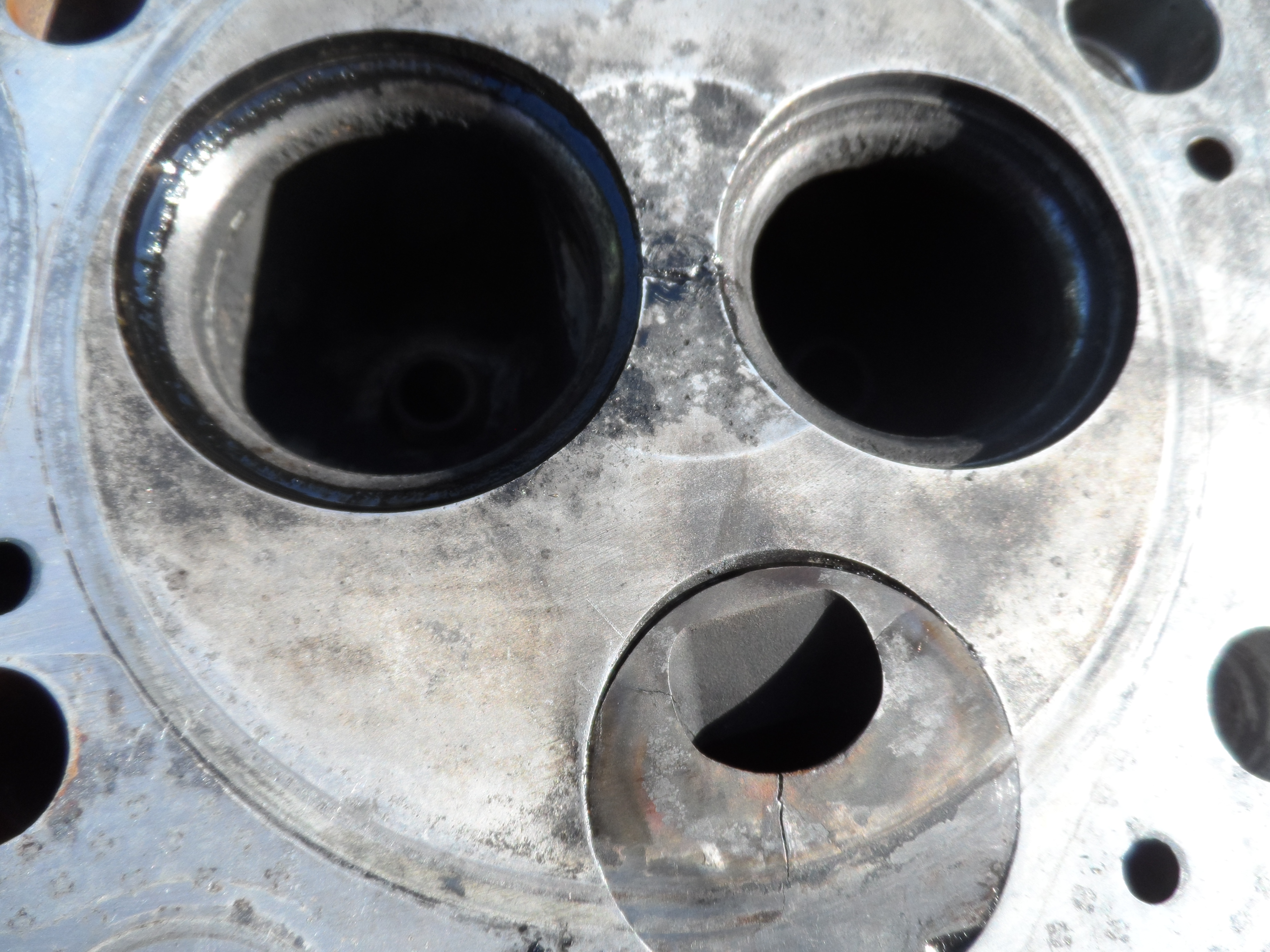

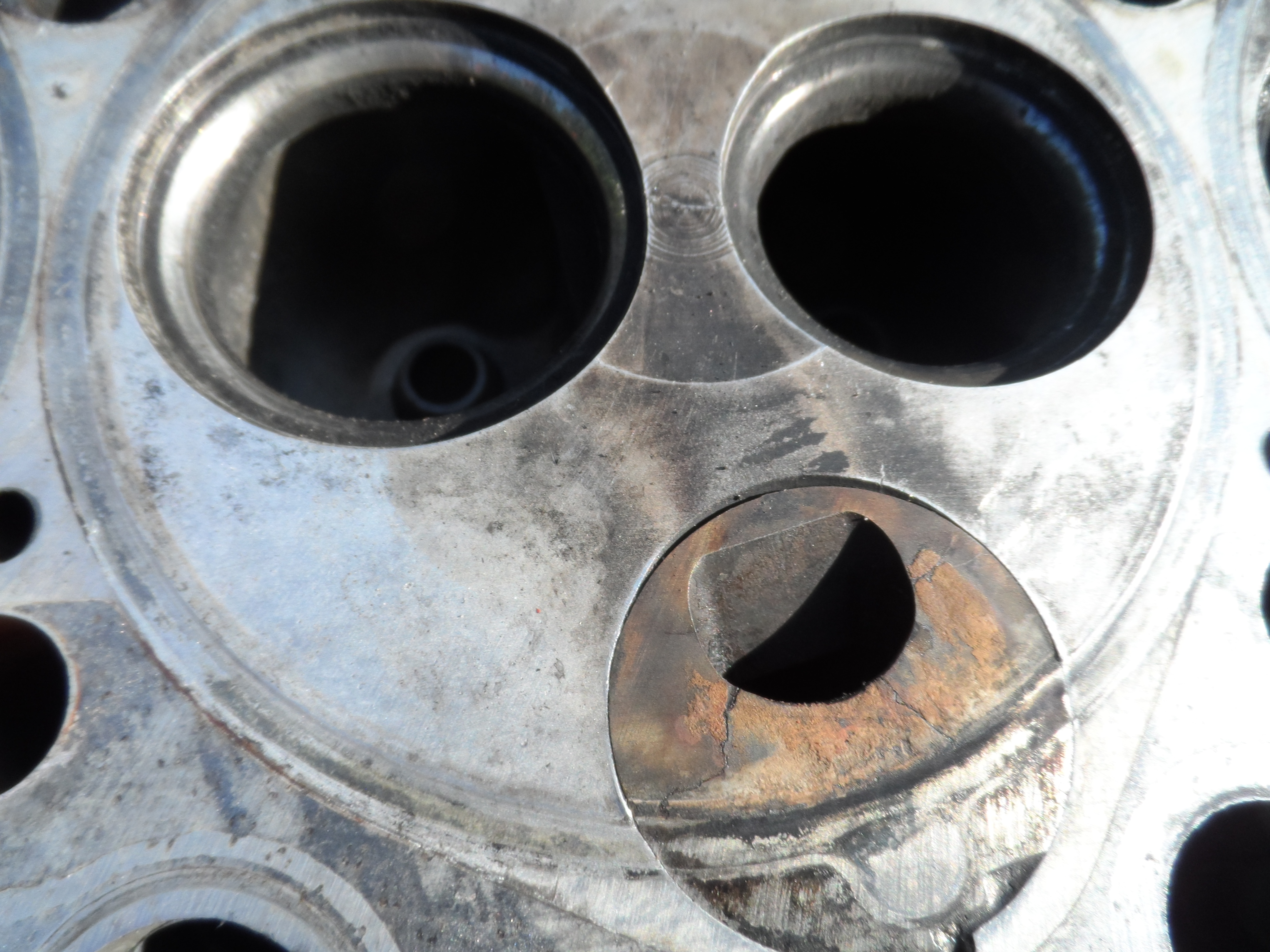

Добрый день всем .Начал разбирать движок 4д56 сильно сопунил и давление масло зашкаливало на датчике ,масло потекло со всех щелей .Снял голову разобрал,помыл хотел вести на опрессовку ,а стоит деньги тратить? .Посмотрите на фото и подскажите
И ещё ,что это за номер на головке ,по нему можно подобрать головку ?
Забыл написать клапана утопленны

Утиль.
Голова 3,3.

flamer писал(а): 03 авг 2019, 19:44Голова 3,3.
Подскажите при заказе гбц как определить по номеру ,что она 3.3 ?Хочу купить голую ,может кто номер скинет не очень дорогой
