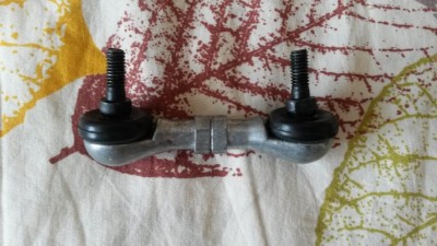

У кого заказывал?Nikolson писал(а):Ну вот пришло из Китая))посмотрим сколько протянут....

Я бы внутрь пыльников, шприцом моторного маслица закапал бы.Nikolson писал(а):Ну вот пришло из Китая))посмотрим сколько протянут....

на 23 странице я сцыль давалISerg писал(а):У кого заказывал?Nikolson писал(а):Ну вот пришло из Китая))посмотрим сколько протянут....

Каков диаметр резьбовой части? Я имею ввиду ту резьбовую часть, которая к кронштейну и к датчику крепится.Nikolson писал(а):Ну вот пришло из Китая))посмотрим сколько протянут....

Такой же как и на оригинале . 6ммBabyHummer A-328 писал(а):Каков диаметр резьбовой части? Я имею ввиду ту резьбовую часть, которая к кронштейну и к датчику крепится.Nikolson писал(а):Ну вот пришло из Китая))посмотрим сколько протянут....

Тоже такие прикупил, воспользовавшись ссылкой автора, и воткнул. Сзади - соединение встык, спереди - через более длинную шпильку (передний тоже сломался), по аналогии с тойотовским. Правда посылка пришла не из Китая, а из Литвы - либо их там делают, либо оптовик - литовец.
Там пыльники приклеены к корпусу и пальцу, поэтому лучше не нарушать герметизацию, скорее всего, какая-то смазка там есть, но это моё мнение.BabyHummer A-328 писал(а):Я бы внутрь пыльников, шприцом моторного маслица закапал бы.Nikolson писал(а):Ну вот пришло из Китая))посмотрим сколько протянут....

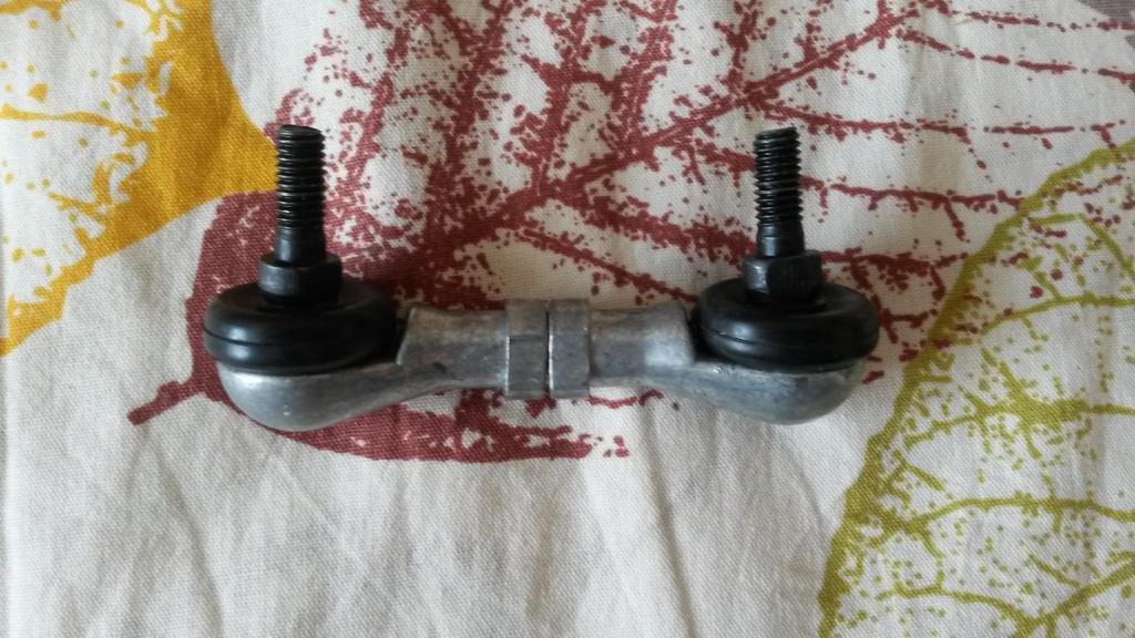

сломалась пластиковая тяга с датчика корректора. кто как лечил? в автодоке только в сборе

перечитал. а как выставить длину тяги?

у меня тяга сломалась. лампа на приборке не загорелась. это раз. поставил тягу от тойоты все встало. но свет не поднимается автоматически. это два. и третий вопрос по классику где рыть ?

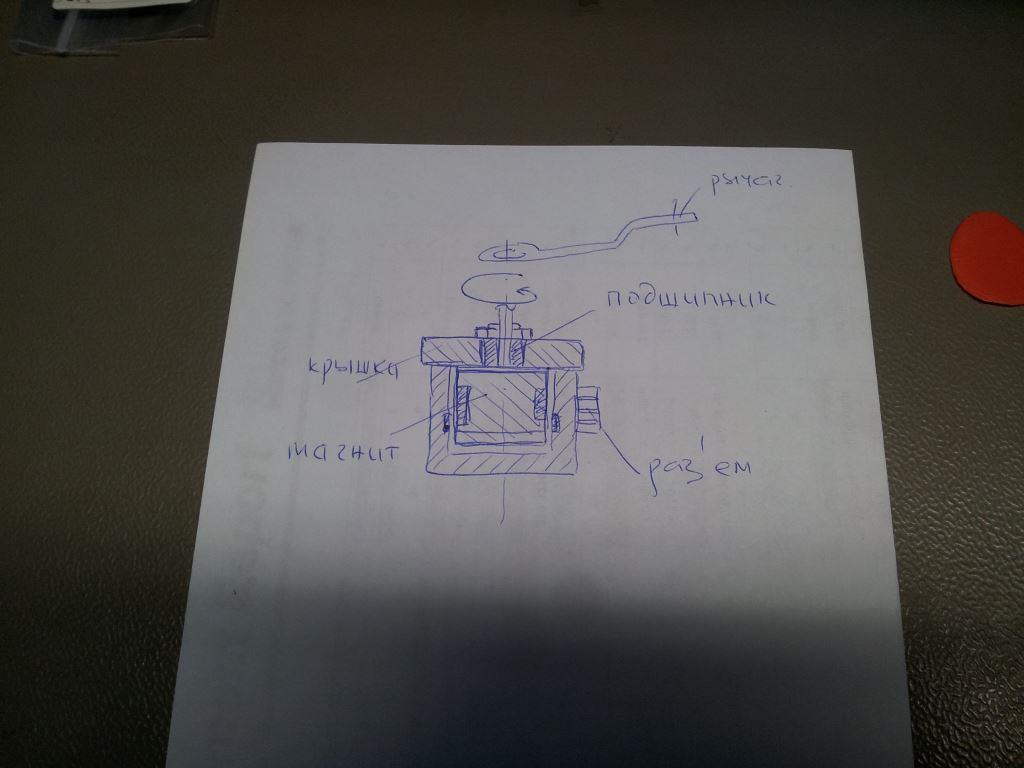

Я разбирал, но не резал, как чел в теме по 2 ссылке. Там, где датчик "герметично запаян", его можно поковырять плоской отверткой, и он раскроется. Почистил внутри, потом склеил, установил, некоторое время работал нормально (я отписывался). Потом стал опускать свет, после того, как я попытался проехать через центр Мантурово )) На трассе немного напрягало, но в городе ночью в принципе норм. Поездил так, не стал снова снимать, через некоторое время косяк сам собой прошел.alex2x2 писал(а):а кто-нибудь пробовал разбирать сам датчик? на других форумах вроде разбирают, чистят и он работать продолжает. Вот например http://wish-russia.ru/repair/avtocorrector.html

А чем герметили его потом? Выяснили причину его неработы ? Сальник есть на валу ? Если есть , то заменить можно его ?Euge77 писал(а):Я разбирал, но не резал, как чел в теме по 2 ссылке. Там, где датчик "герметично запаян", его можно поковырять плоской отверткой, и он раскроется. Почистил внутри, потом склеил, установил, некоторое время работал нормально (я отписывался). Потом стал опускать свет, после того, как я попытался проехать через центр Мантурово )) На трассе немного напрягало, но в городе ночью в принципе норм. Поездил так, не стал снова снимать, через некоторое время косяк сам собой прошел.alex2x2 писал(а):а кто-нибудь пробовал разбирать сам датчик? на других форумах вроде разбирают, чистят и он работать продолжает. Вот например http://wish-russia.ru/repair/avtocorrector.html

к сожалению а может и к радости мне не когда не приходилось видеть датчик корректора который можно открыть отвёрткой!!!Euge77 писал(а):Я разбирал, но не резал, как чел в теме по 2 ссылке. Там, где датчик "герметично запаян", его можно поковырять плоской отверткой, и он раскроется. Почистил внутри, потом склеил, установил, некоторое время работал нормально (я отписывался). Потом стал опускать свет, после того, как я попытался проехать через центр Мантурово )) На трассе немного напрягало, но в городе ночью в принципе норм. Поездил так, не стал снова снимать, через некоторое время косяк сам собой прошел.alex2x2 писал(а):а кто-нибудь пробовал разбирать сам датчик? на других форумах вроде разбирают, чистят и он работать продолжает. Вот например http://wish-russia.ru/repair/avtocorrector.html

Не герметили, просто на клей поставили. Может, и стоило герметик нанести, посмотрим, если будет снова косячить, займусь.alex2x2 писал(а): А чем герметили его потом? Выяснили причину его неработы ? Сальник есть на валу ? Если есть , то заменить можно его ?
Причина неработы, скорее всего, в нарушении герметичности, трещина там была. Сальника не видел.
Возможно, наличие трещины помогло открыть датчик отвёрткой в моём случае.igor-857 писал(а): к сожалению а может и к радости мне не когда не приходилось видеть датчик корректора который можно открыть отвёрткой!!!
Брат сделал схематическое изображение датчика, посмотрите, может, будет полезно.
