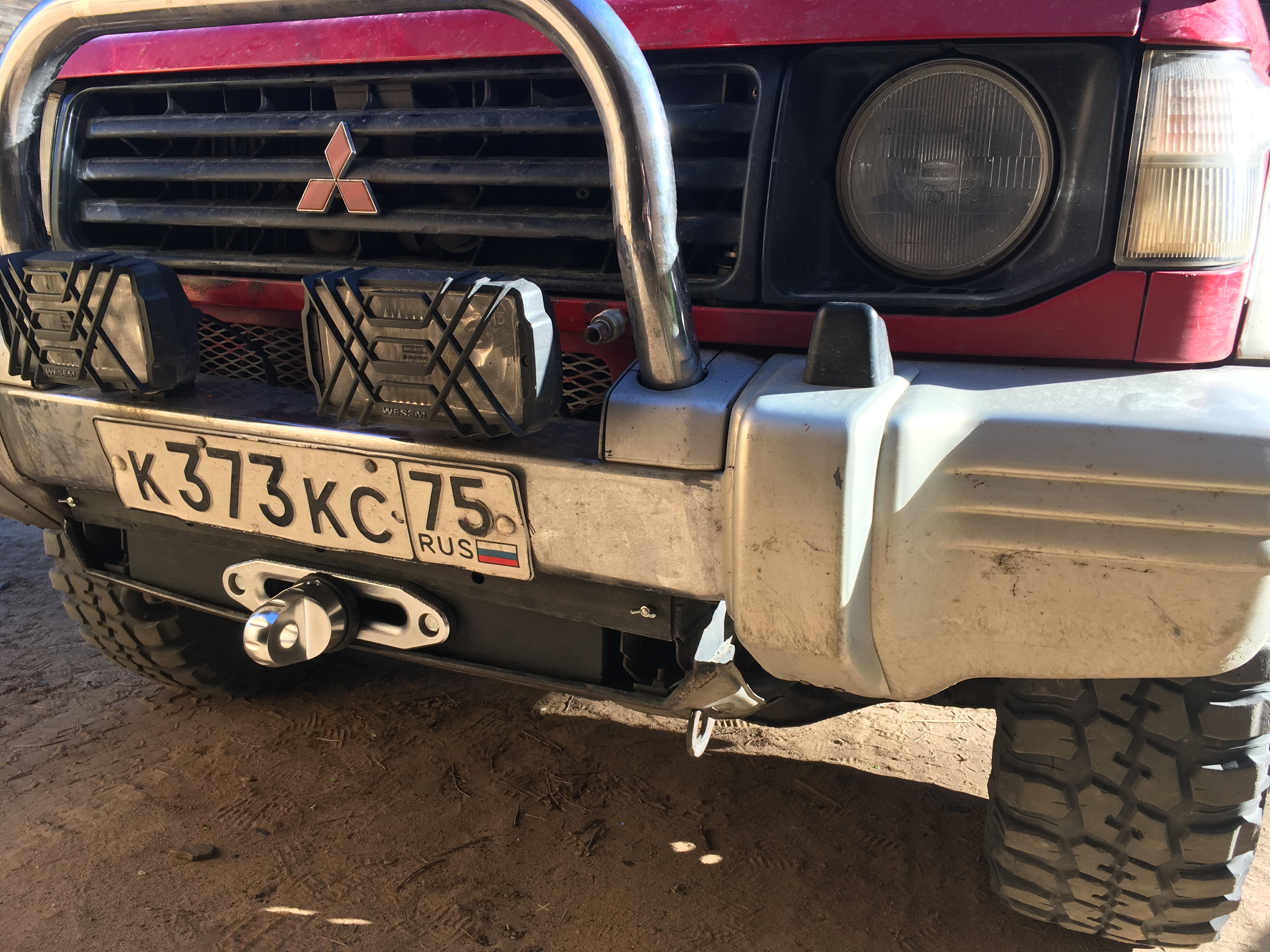

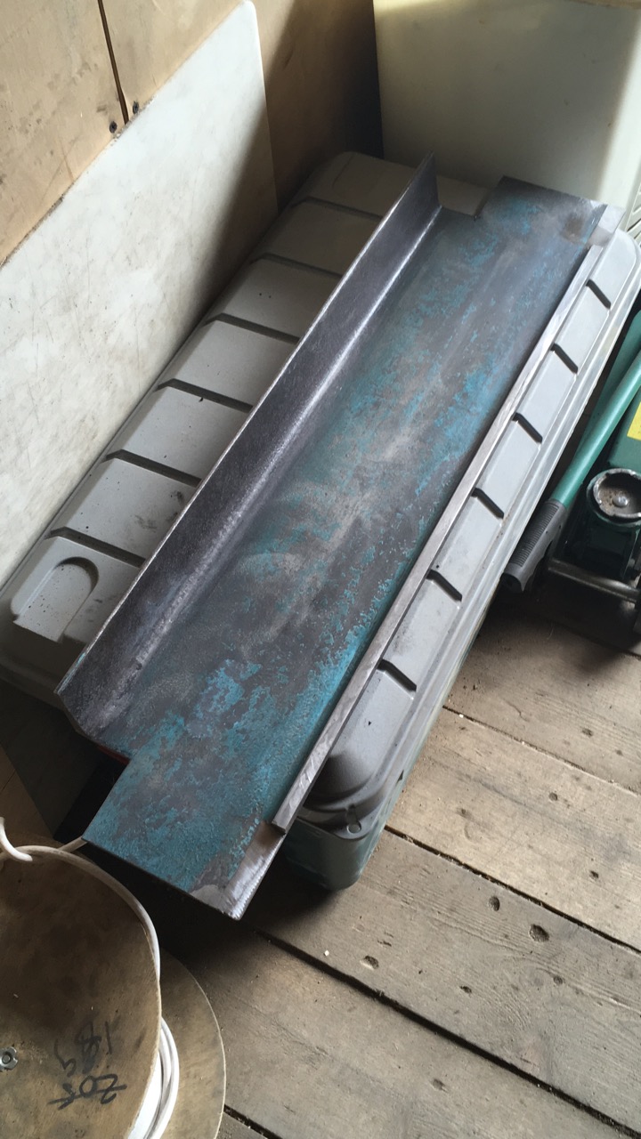

Друзья, вот готова площадка. Очень не хочется резать крюк. Иногда очень нужен. Варить на площадку - сомнения в надежности. Из опыта, кто делал в стык крюка как на фото из темы. Держится такая конструкция?

Ладно, поставил под крюк. Но отзывы хотелось бы услышать :)

Запихал :) надо испытывать

sohondo писал(а): 25 май 2019, 13:14Запихал
А че так низко то?))

Под раму. Почему низко? Тянет нормально. Влезла в притык под бампер. Если выше радиатор масленный мешает. Ручка в него уперлась. Тут вроде все под раму ставят. Испытал крюк сегодня. Удобно:) А понял вопрос. Бампер поднят на 5 см.
DJTopor
Сообщения: 4311
Зарегистрирован: 12 май 2006, 16:20
Мой автомобиль(и):: Pajero
Поблагодарили: 69 раз
Установка лебедки без установки силового обвеса
Сообщение DJTopor »
Причем тут низко и тянет нормально?))
Ставить надо не как все, а как можно выше. Все то что упирается переносить...
Хотя... если ей судьба на асфальте работать, то да, разницы нет)))

DJTopor писал(а): 26 май 2019, 02:30 А че так низко то?))
а чем плохо? или лучше морду прижимать при вытаскивании?

sohondo писал(а): 26 май 2019, 08:49 Испытал крюк сегодня. Удобно:)
по сравнению с чем? что мешает так же шакл поставить или за крюк цеплять? а вот что будет если лебедь не выключится с такой приблудой?

DJTopor писал(а): 26 май 2019, 08:57 Причем тут низко и тянет нормально?))
Так чем ниже лебедка, тем она эффективнее работает.
Профилактику да, чаще делать придется.
Ну тут уж что кому важнее.

Юра, а родная стоит на этом же уровне получается?
Про крюк: в него вставляется обычный шакл, его не перекашивает и нет клина болта. Получается равномерное тяговое усилие. Если лебедку глюканет? Так тоже самое будет с обычным шаклом. Стоит размыкатель плюса, буду размыкать :)

Софтшакл петля в петлю... ничего не клинит, не перекашивает и при этом ничего не весит.

sohondo писал(а): 01 июн 2019, 05:53 Юра, а родная стоит на этом же уровне получается?
Выше значительно - она НА бампере сверху.

Жипер писал(а): 01 июн 2019, 04:59 Так чем ниже лебедка, тем она эффективнее работает.
А как же свес? Или при наличии лебедки этот показатель не важен?

DJTopor писал(а): 03 июн 2019, 13:19 А как же свес? Или при наличии лебедки этот показатель не важен?
а как установка под рамой влияет на свес? ну если ролики конечно поставить подальше от лебедки :)

Jenek писал(а): 03 июн 2019, 13:24 как установка под рамой влияет на свес? ну если ролики конечно поставить подальше от лебедки :)
Еще раз фотку впихнутого посмотри....
1. Мы говорим об эффективности лебежения или геометрической проходимости?
2. Нет там никакого дополнительного свеса. Прибамбасы для буксировки с обоих сторон торчат намного ниже.
DJTopor писал(а): 03 июн 2019, 13:19 ПыСы: все ИМХО, только основано не на фотках с форума, а из личного опыта
Ну да, а я конечно же опыта набрался сугубо по картинкам. И не было никаких 12 лет трофи-рейдов и кучи тумбочек. :)
Юр,таки всё да......при условие,если полка на выезде не якорит.
Твой постулат действителен на коротком тросе,на длинном -пох.
И да,конечно,оптимально= лебедка в базе,а клюз на чулке переднего моста=ничего не зарывается и вектор тяги снизу вверх )
ЗЫ а по фоткам,я даже с дивана,вижу,что полка будет упираться в бруствер.
Фотки боковой проекции ф студию,плиз )
