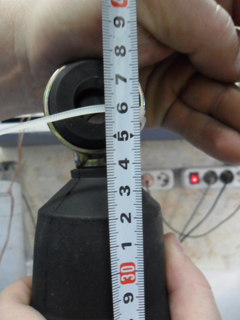

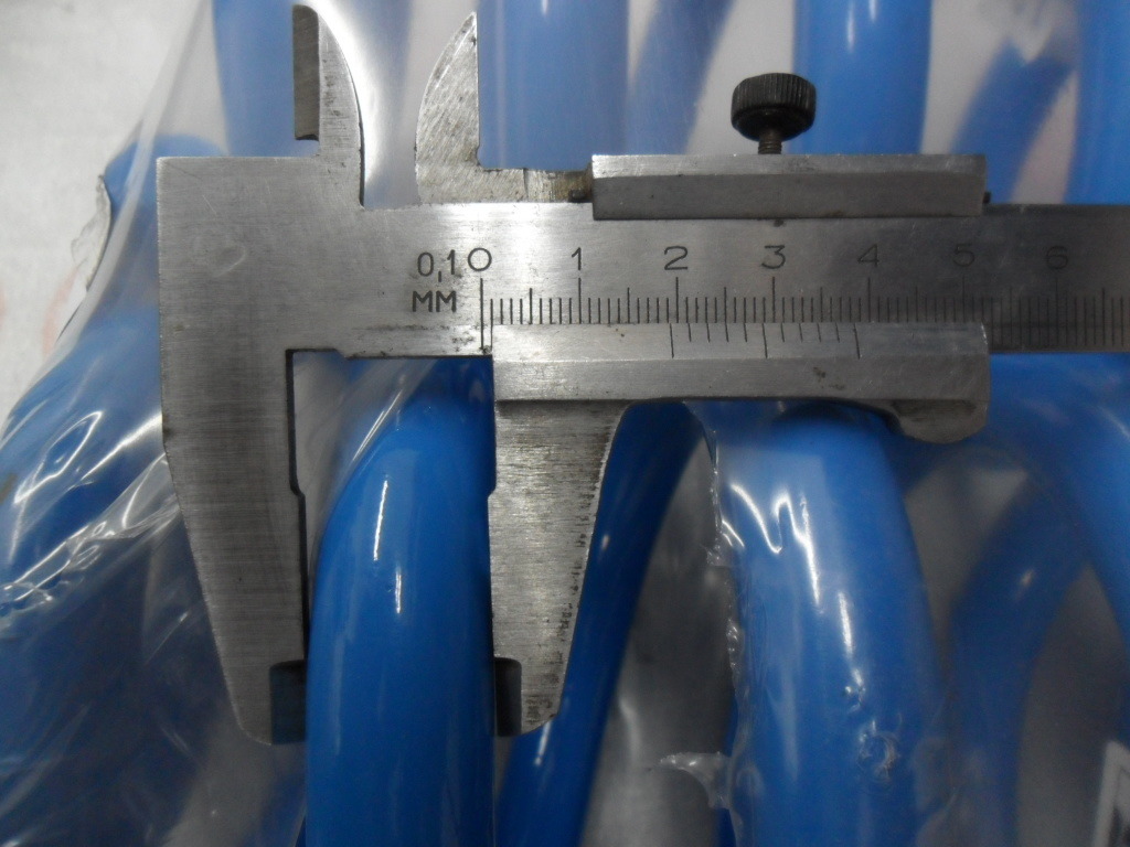

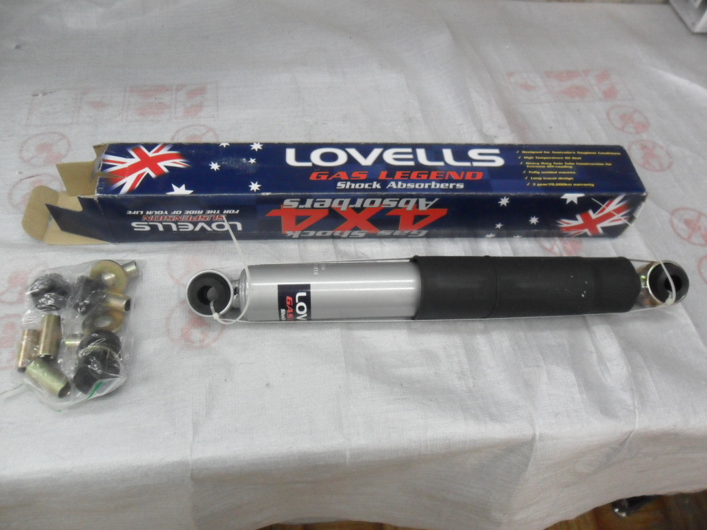

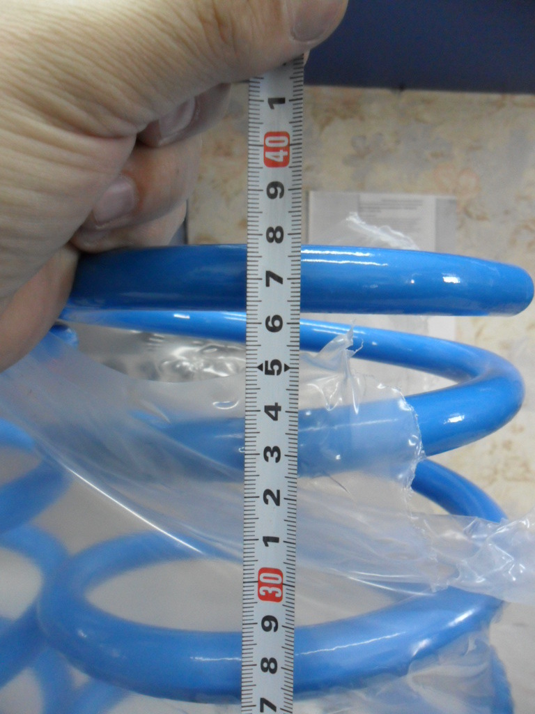

Дождался таки свой комплект MITSKIT016-B , хоть в данную возможность здесь и не все верили . Если кому интересно могу снять размеры с пружин и аммо . Ставить буду в ближайшие день -два .

Re: Lovells Suspension
Конечно интересно
Ок , завтра . Я так понимаю передние аморты уже изучены , нужны задние и все пружины ?Свят писал(а):Конечно интересно
да. И фоток, фоток побольше

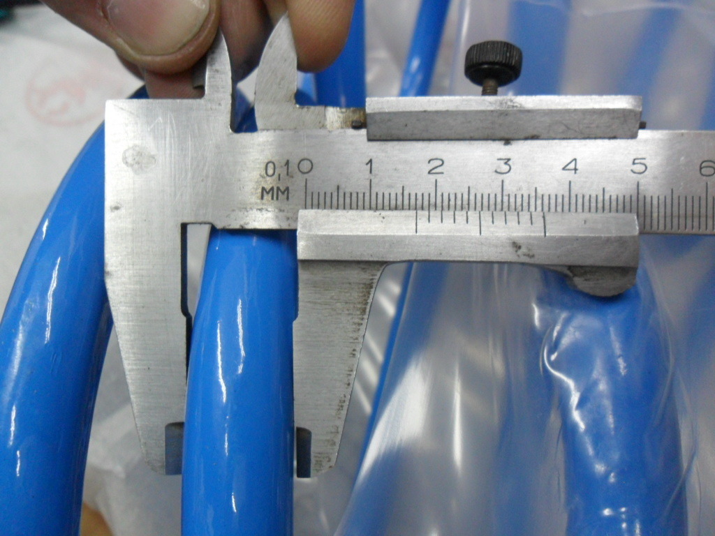

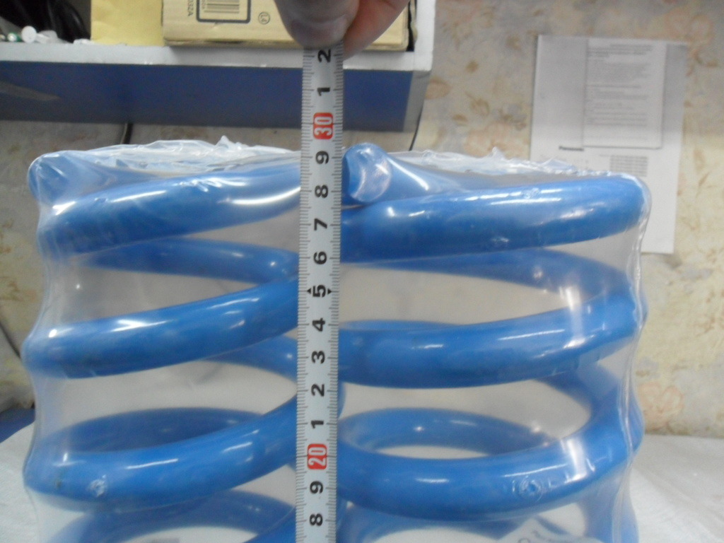

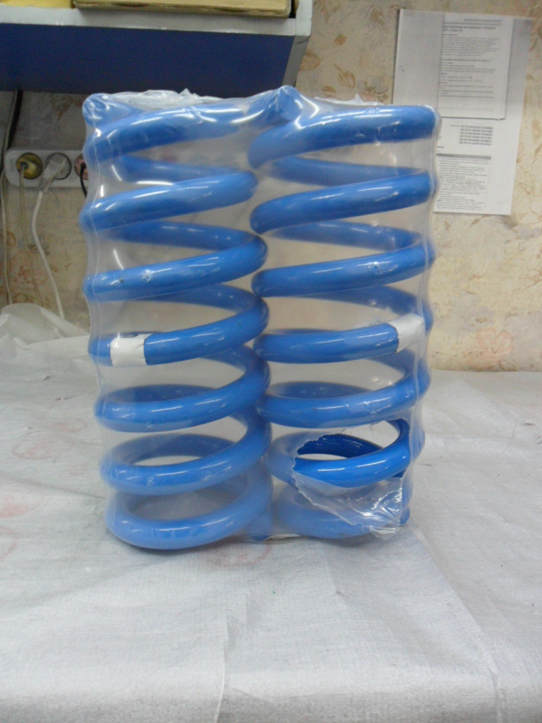

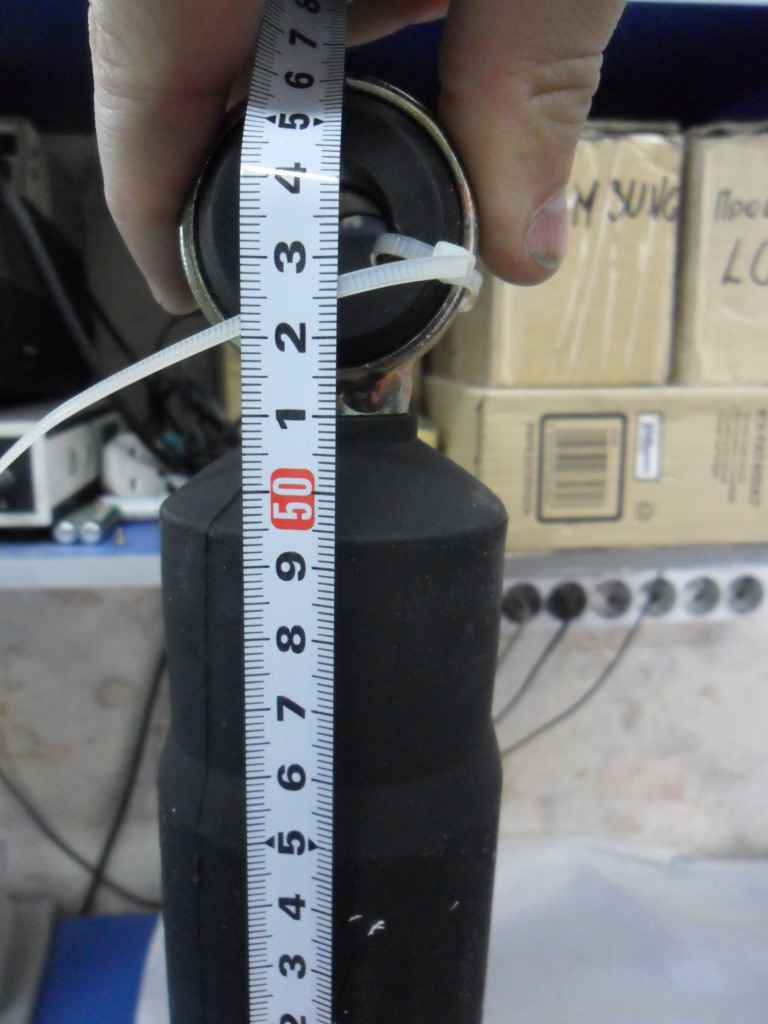

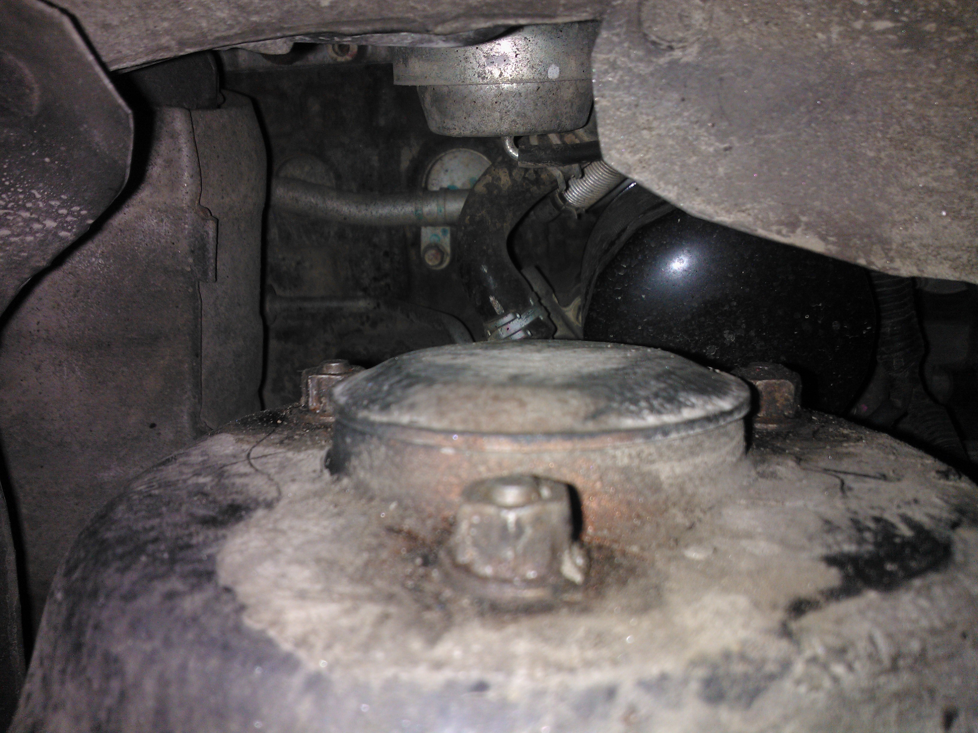

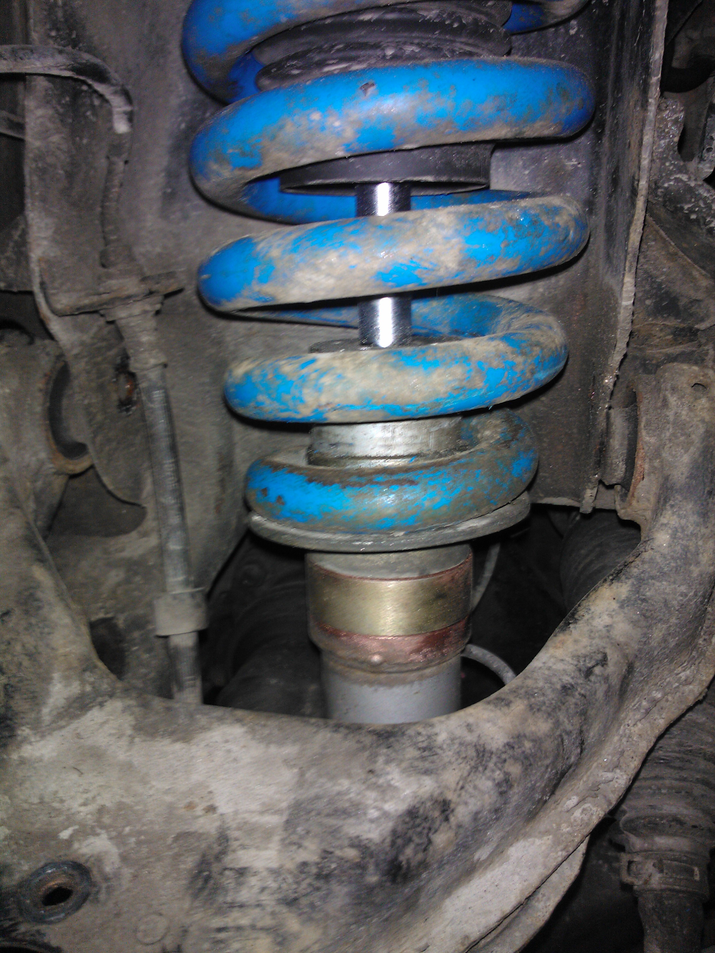

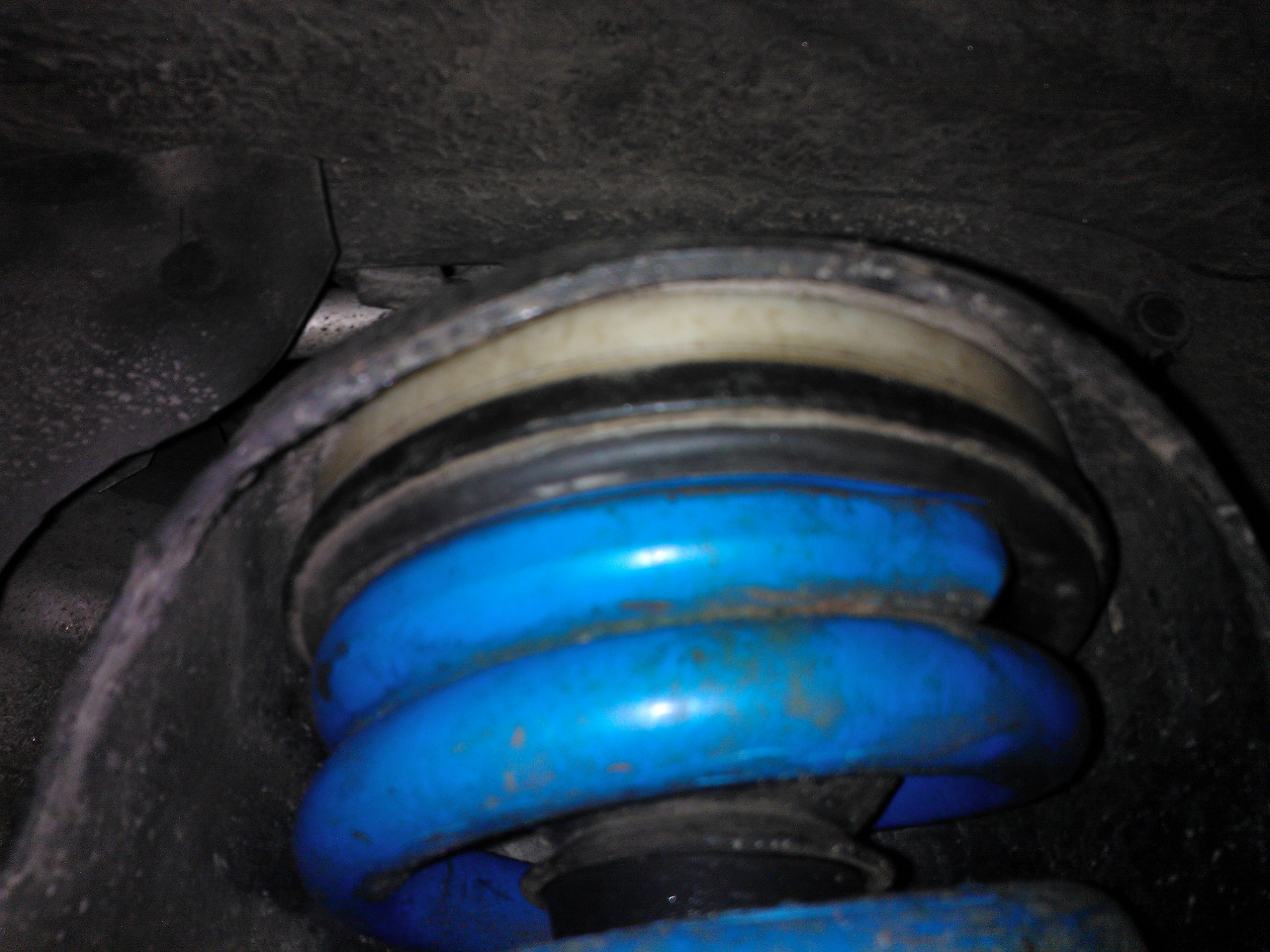

В комплекте заднего амортизатора два набора резинок-втулок под разные диаметры крепёжных болтов , мерил сжатый-разжатый по центрам. Пружины сначала передние , затем задние соответственно , высота - диаметр прутка. Если ещё какой замер надо на не поставленных, скажите. Ставить буду завтра после обеда

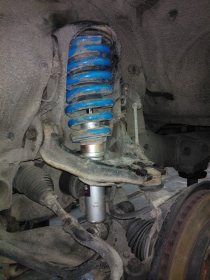

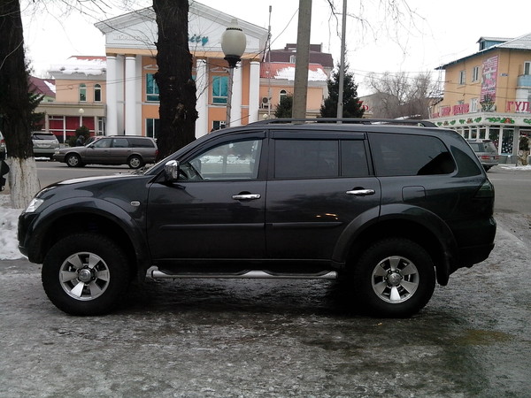

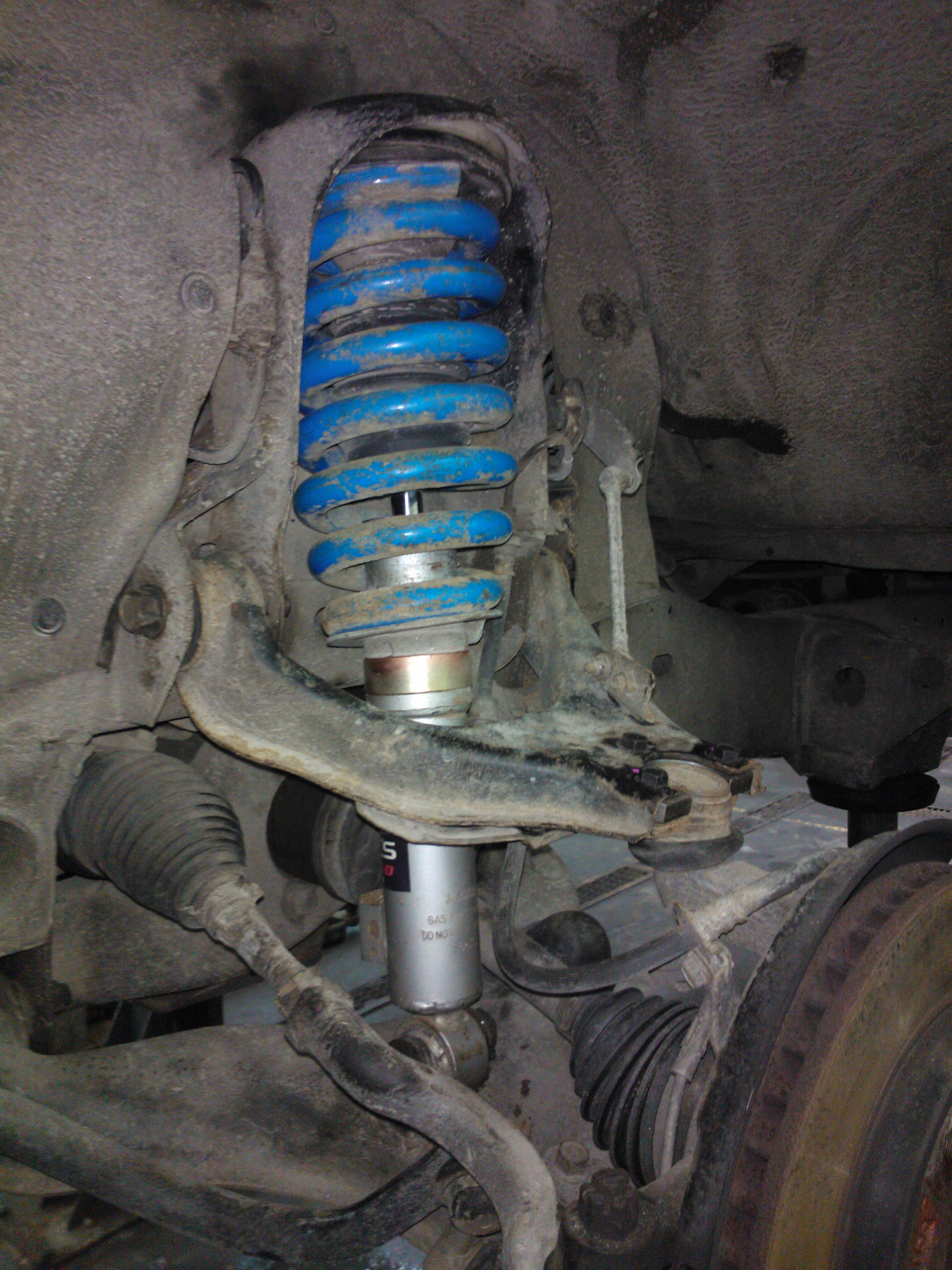

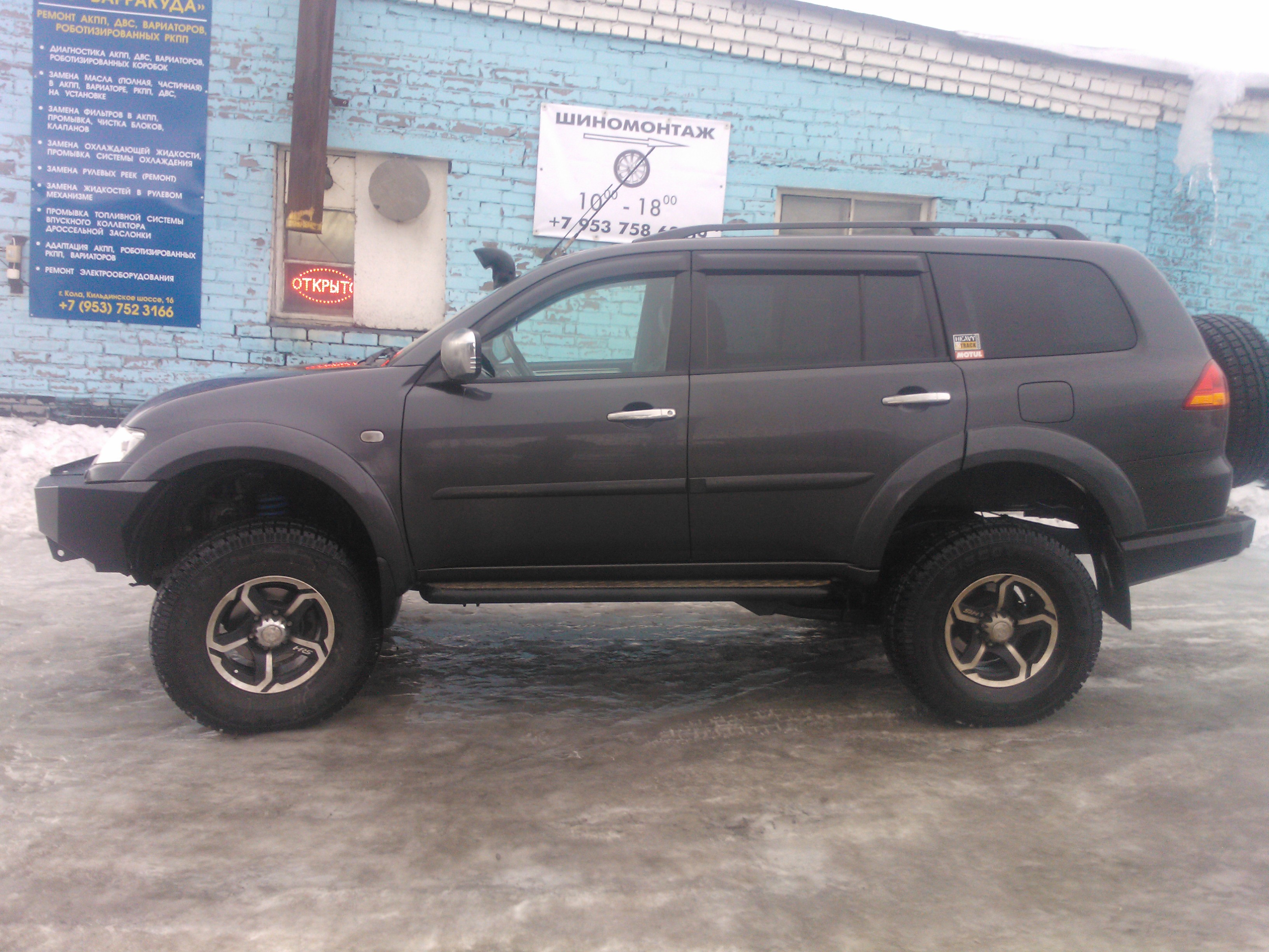

Фото с сотки .Пару дней покатаюсь померю что получилось , и отпишусь по впечатлениям
Класс
Только вот зад кмк слабоват, но время покажет
пружины всмысле
Амики тоже такие хочу

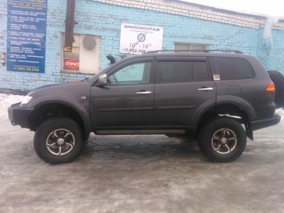

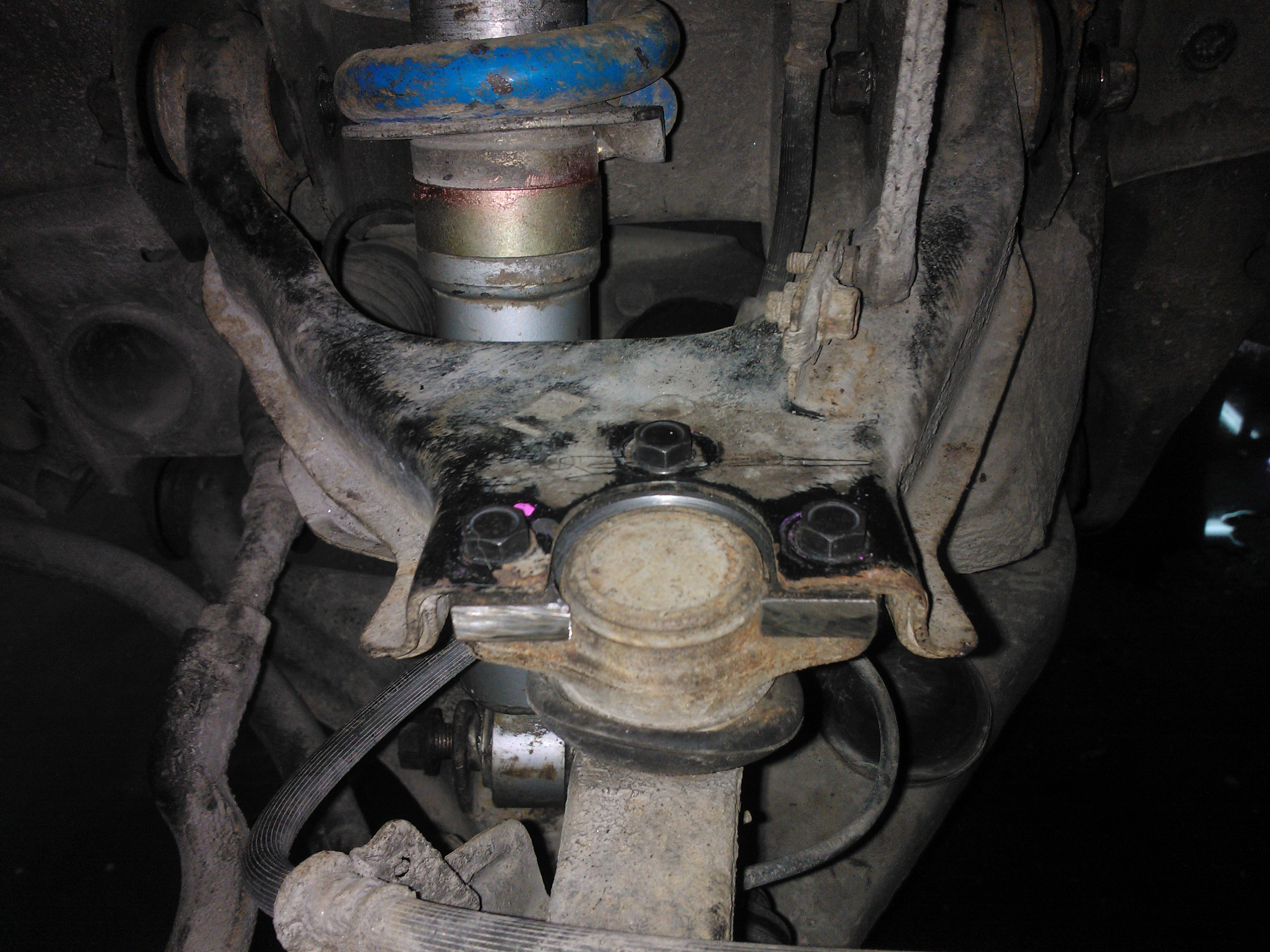

А я вот передок немного поднял всвязи с утяжелением афты. Нормально так получилось... На развал только всё не доберусь(
Заменил кольцо под пружиной на 20мм"тровое Воткнул капралоновое кольцо на стойку в сборе. 10мм. На штатные шпильки Ну и на шаровую пришлось положить 10мм железку Общий вид Данный венегрет поднял передок на 40 мм.
Т.е.
Было 610
Стало 650
Зад 670
Под защитой картера 310мм
Как то так)

Колею не думаешь расширять? А то центр тяжести высокооооо
Пс Все же не нравятся мне 10мм проставки на штатных шпильках

На лето 305ю резину взял, но на 30й вылет одевать буду.

VadimT писал(а):Фото с сотки .Пару дней покатаюсь померю что получилось , и отпишусь по впечатлениям
Привет, а что за диски? РЕплика?
