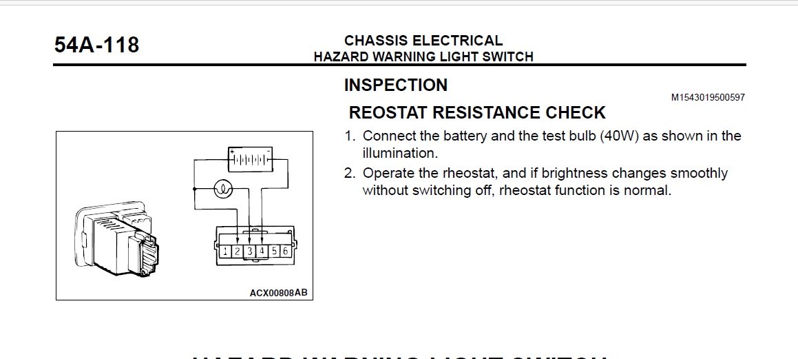

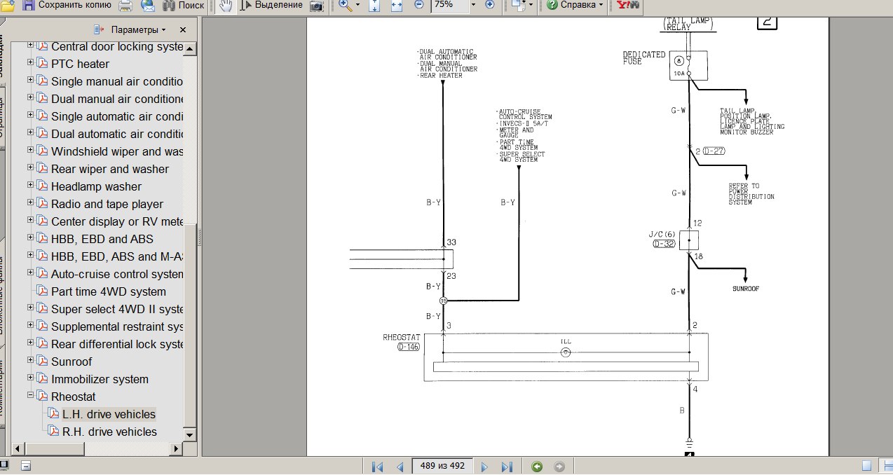

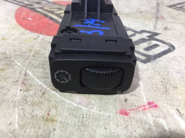

Добрый день. На монтеро 3 не работает кнопка освещения панели приборов (MR190954). Реостат не регулирует, освещение приборов в одном (мах) режиме. Менял на другой, эффект тот же. Подскажите, в чём может быть проблема. К электрику возил, тот сказал, что дело в реостате.
Sedoi
dvm99
Сообщения: 22805
Двигатель:: 6G72, 12клап.,
Откуда: Свердловская обл.
Благодарил (а): 781 раз
Поблагодарили: 1121 раз
Отвечу на вопросы по автоэлектрике
Сообщение dvm99 »
yur415 писал(а): Подскажите, в чём может быть проблема.
А что, только с подсветкой проблемы? Остальное всё работает?
Если да, то проверь питание +12В на выводе №2 реостата - зелёный провод с белой полосой (это если верить схеме П3).

Проверил, на зелёном есть +12V.
