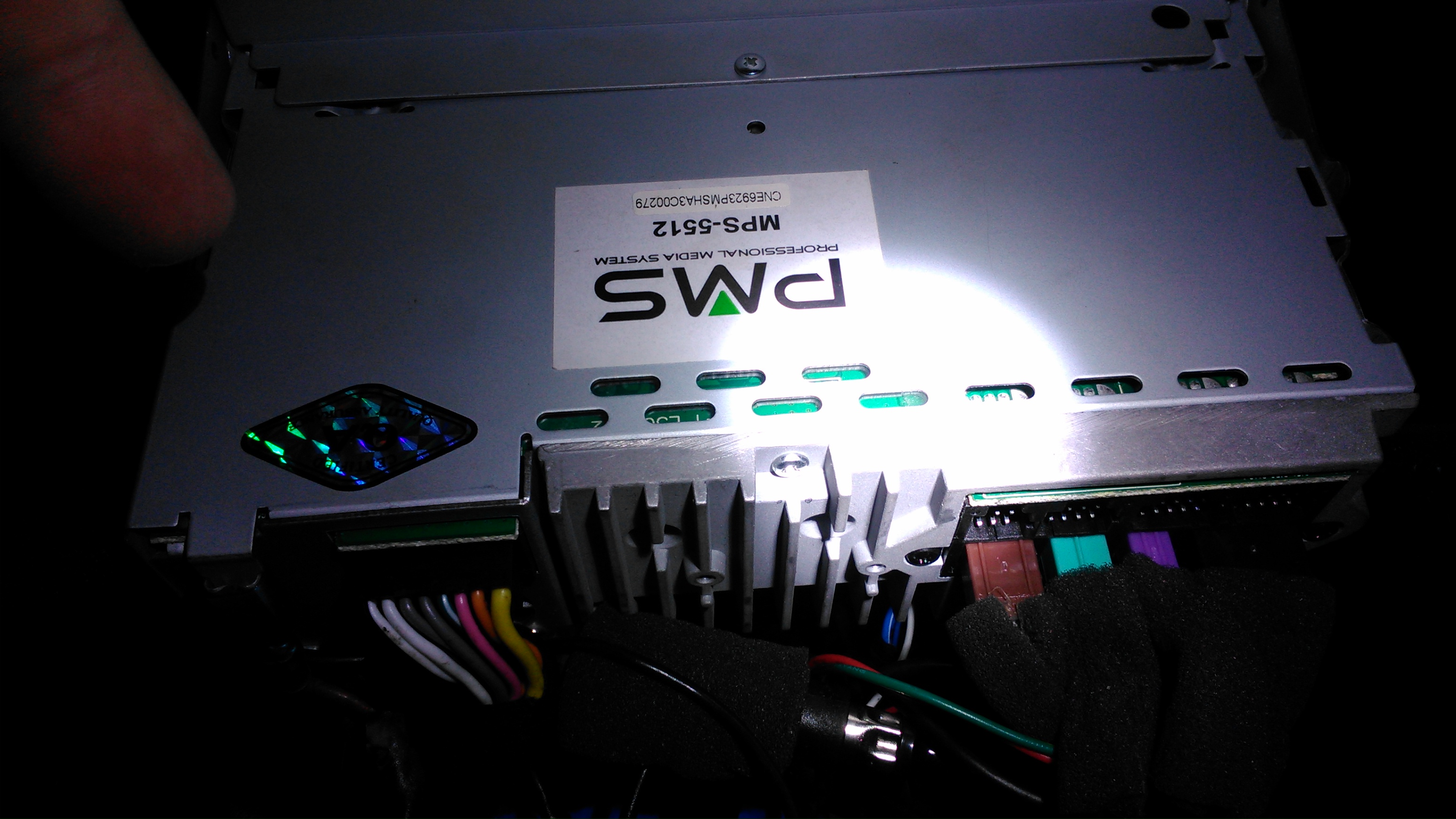

Добрый вечер, нет случайно у кого, распиновки на штатную магнитолу pms mps 5512,интересует куда воткнуть провода от саба, поиски в интернете ни к чему не привели, а родных колокольчиков нет, а пустых клемм море, с помощью тестера разобраться пока не получается
