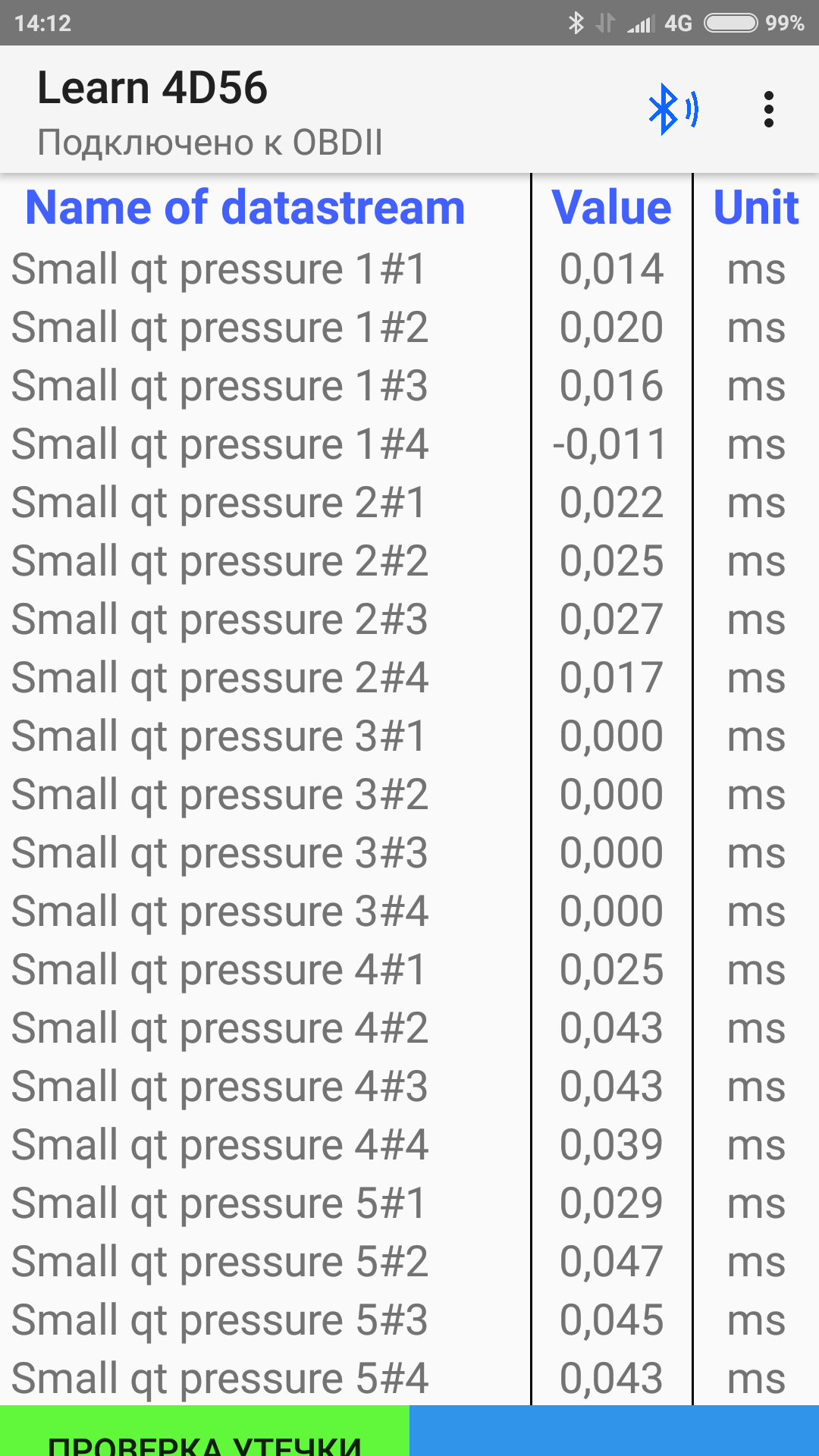

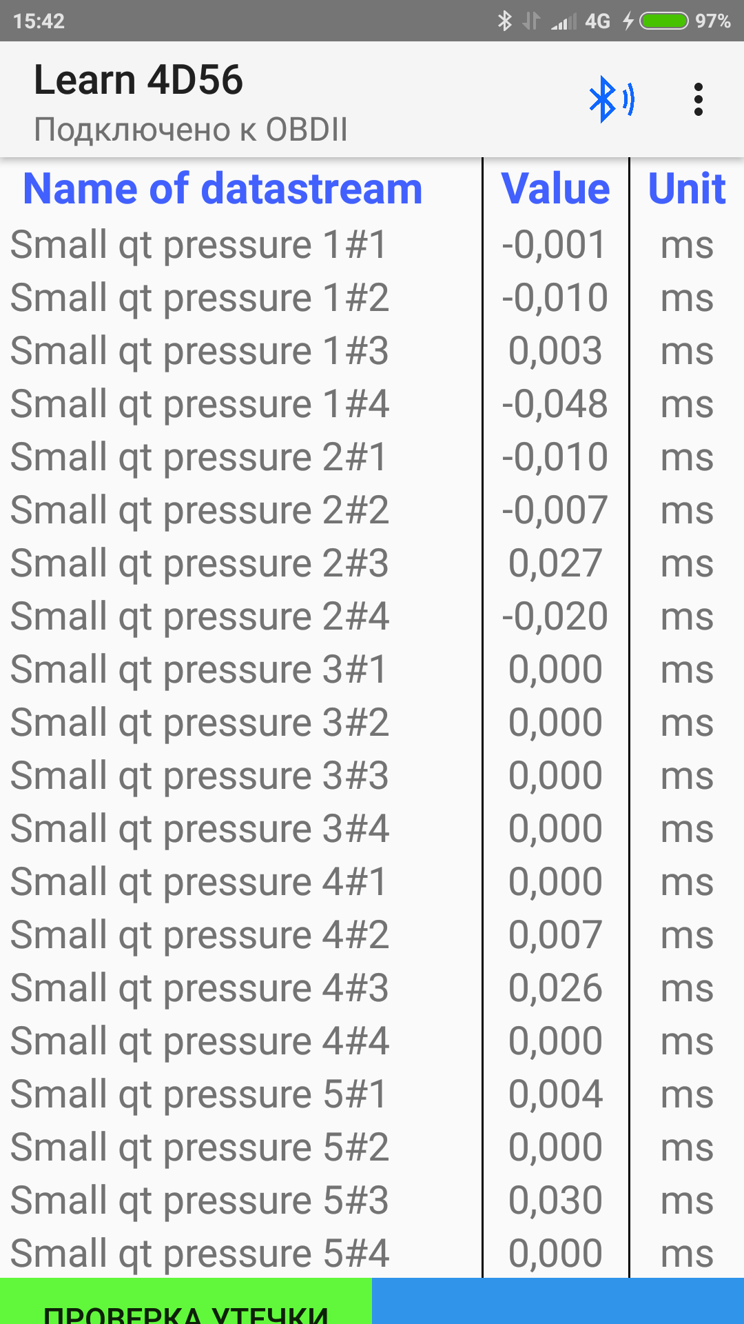

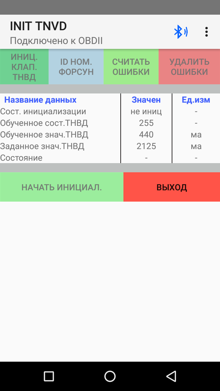

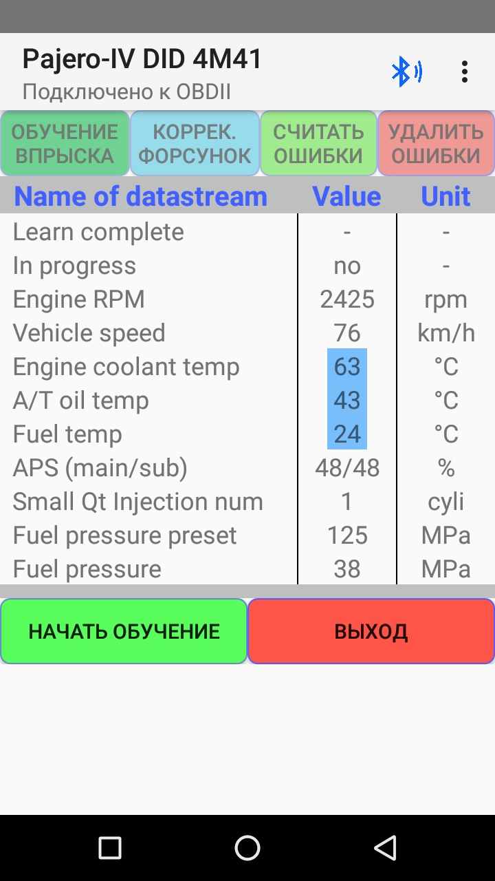

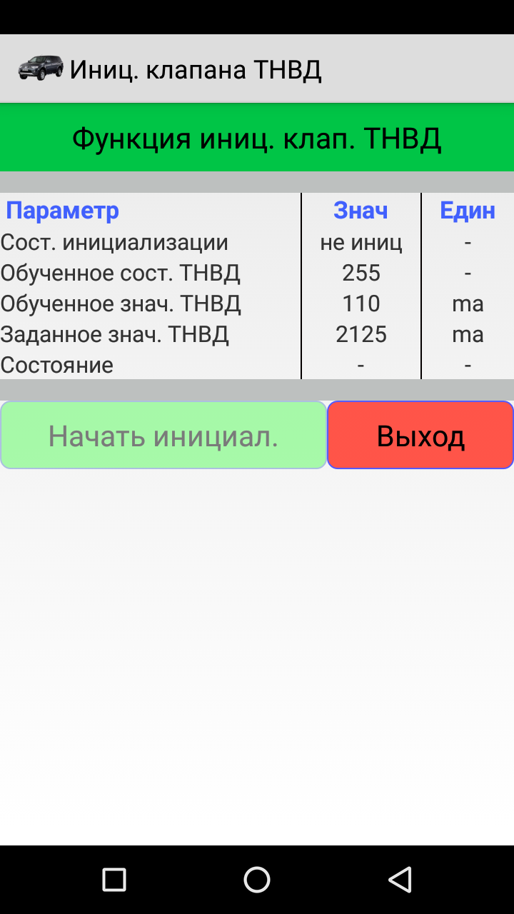

Добрый день.
Сделал обучение впрыску, диагностика ошибок не выдает. Проблема с вялым разгоном при тапке в пол(малькое давление в рампе скрин №4 и №3). Грешу на клапан на ТНВД. Не получается инициализировать клапан через прогу (скрин №1 и №2)
lesnik5000
Сообщения: 6562
Двигатель:: 4D56U
Откуда: Архангельск
Благодарил (а): 476 раз
Поблагодарили: 420 раз
ELM 327
Сообщение lesnik5000 »
Замени клапан. Чего его инициализировать, если ему срок пришел...

lejik87 писал(а): 22 апр 2019, 10:28 Грешу на клапан на ТНВД.
Клапан конченный, можешь попробовать в димексиде его подержать ночьку.

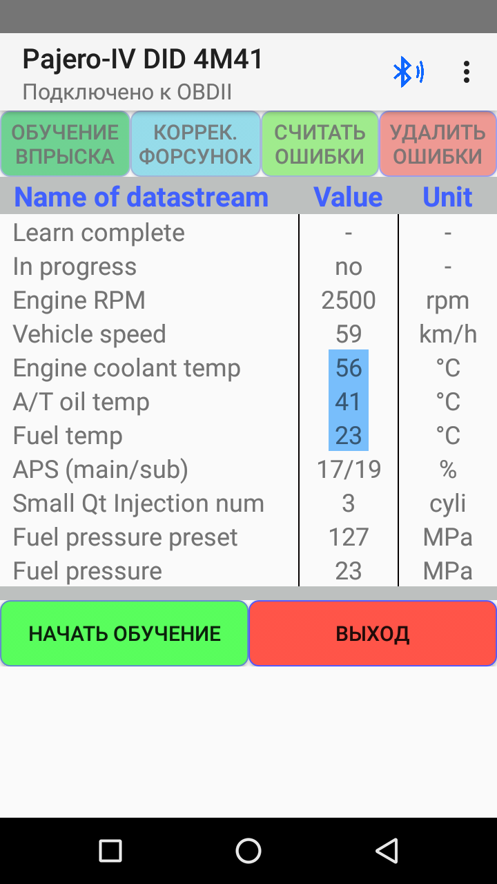

lejik87 писал(а): 22 апр 2019, 10:28 Добрый день.
Ошибка есть?
lejik87
Сообщения: 25
Зарегистрирован: 17 апр 2019, 10:30
Двигатель:: 4m41 CR westgate 165л.с.
Мой автомобиль(и):: pajero 4 5dr АКПП
Откуда: Тверь
ELM 327
Сообщение lejik87 »
SNOOPER писал(а): 23 апр 2019, 22:27Ошибка есть?
нет ошибок. Залил 100гр 2х тактного масла на полный бак ДТ. Давление стало нормальное, нужно 130 МПА оно столько и есть.

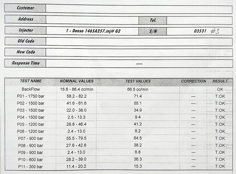

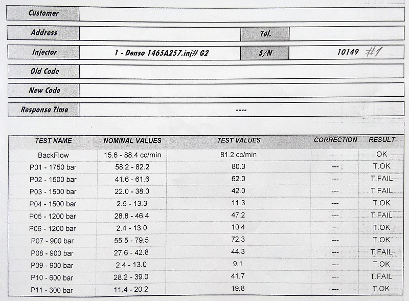

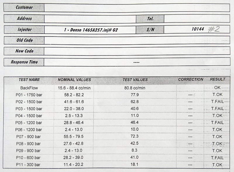

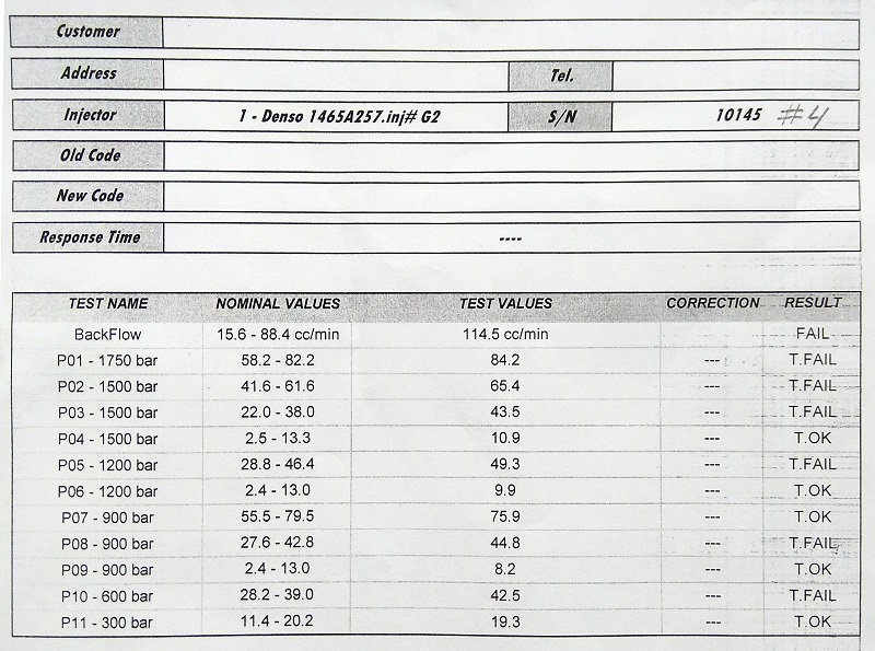

Про причины - долгая история, есть в БЖ на драйве. Отвез на стенд в Дизель-Стандарт на Кантемировской www.dieselstandard.ru По тестам форсунки #1,#2 чуть переливали, #4 лила процентов на 30% больше и лила в обратку, #3 - в допуске. Внешне - все без симптомов. Корректировки перед заменой:
Новые брал у дилера Denso - Дизель-Маркет www.engines.ru. 70тр за комплект 4шт.

А есть фото с результатами стенда?
John Junker
Сообщения: 7
Зарегистрирован: 22 дек 2014, 22:41
Мой автомобиль(и):: pajero sport 2
ELM 327
Сообщение John Junker »
Основной тест, который стоит смотреть - P02. Он соответствует по подаче движению на 120-140кмч. И слив в обратку на #4

lejik87 писал(а): 23 апр 2019, 22:35
Тут или плацебо. Или сам насос сдох.
Как долго давление не может подняться?
lejik87
Сообщения: 25
Откуда: Тверь
ELM 327
Сообщение lejik87 »
SNOOPER писал(а): 24 апр 2019, 09:16 Как долго давление не может подняться?
Давление или сразу растет как надо, или падает до 20-30Мпа.
Сегодня проблема опять повторялась несколько раз. Заметил, что когда фактическое давление на хх около 40Мпа(больше на 10 Мпа требуемого), то проблемы нет при разгоне на весь газ . Думаю клапан под замену. Подскажите или направьте в нужную тему, какой фирмы клапан заказать лучше? разброс цен от
1400 руб. за китай
3400руб. за Peugeot-Citroen 1920.QK
5000руб. оригинал
